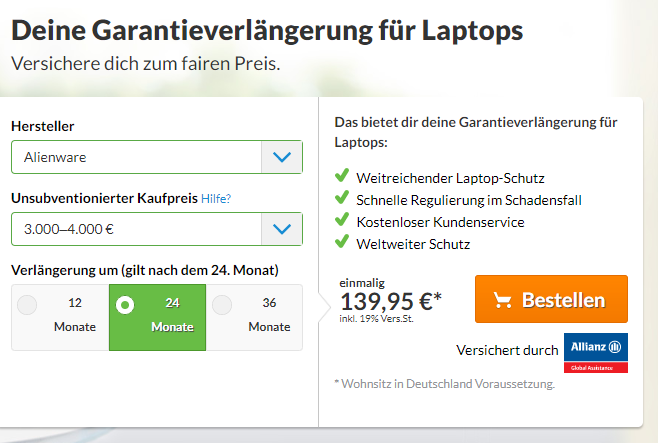

Alternativ holt man sich sowas . . . müsste zwar die genauen Bedingungen nochmal durchlesen, aber okkk why not (wenn dieser eh erst nach Herstellergarantie gilt)

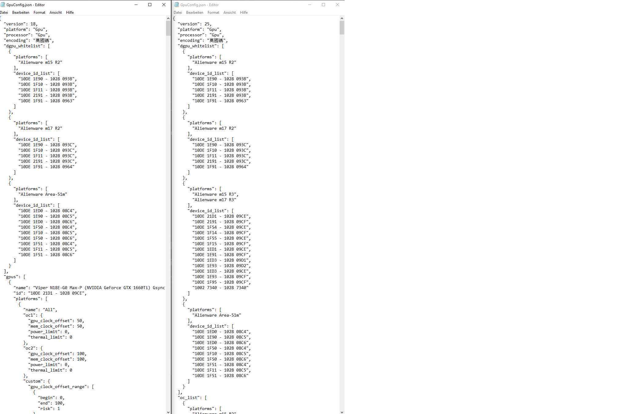

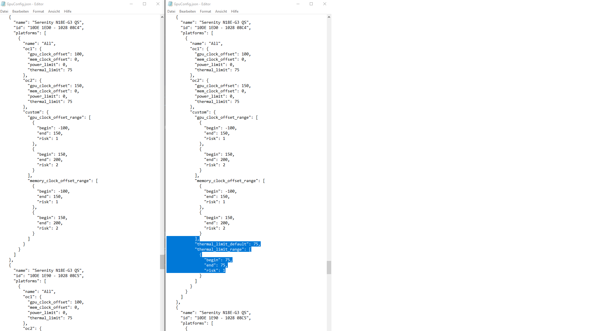

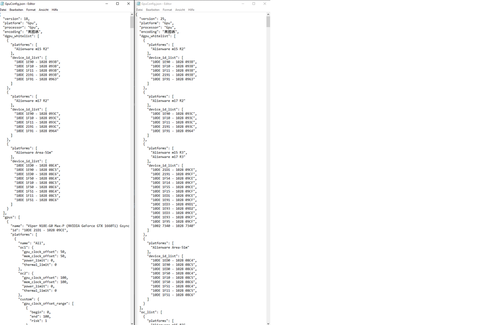

Ich hab es grade schon im englischen Forum gepostet, die GPU config wird durch das AWCC  automatisch gegen eine neue ersetzt und verursacht das Problem mit den 75°C Limit.
außerdem ist eine config für das m15/17 R3 in der Datei vorhanden.
Leider habe ich bisher keine Möglichkeit gefunden die Datei erfolgreich abzuändern oder gegen die alte zu ersetzen.
Hier die  Vergleichsbilder:
