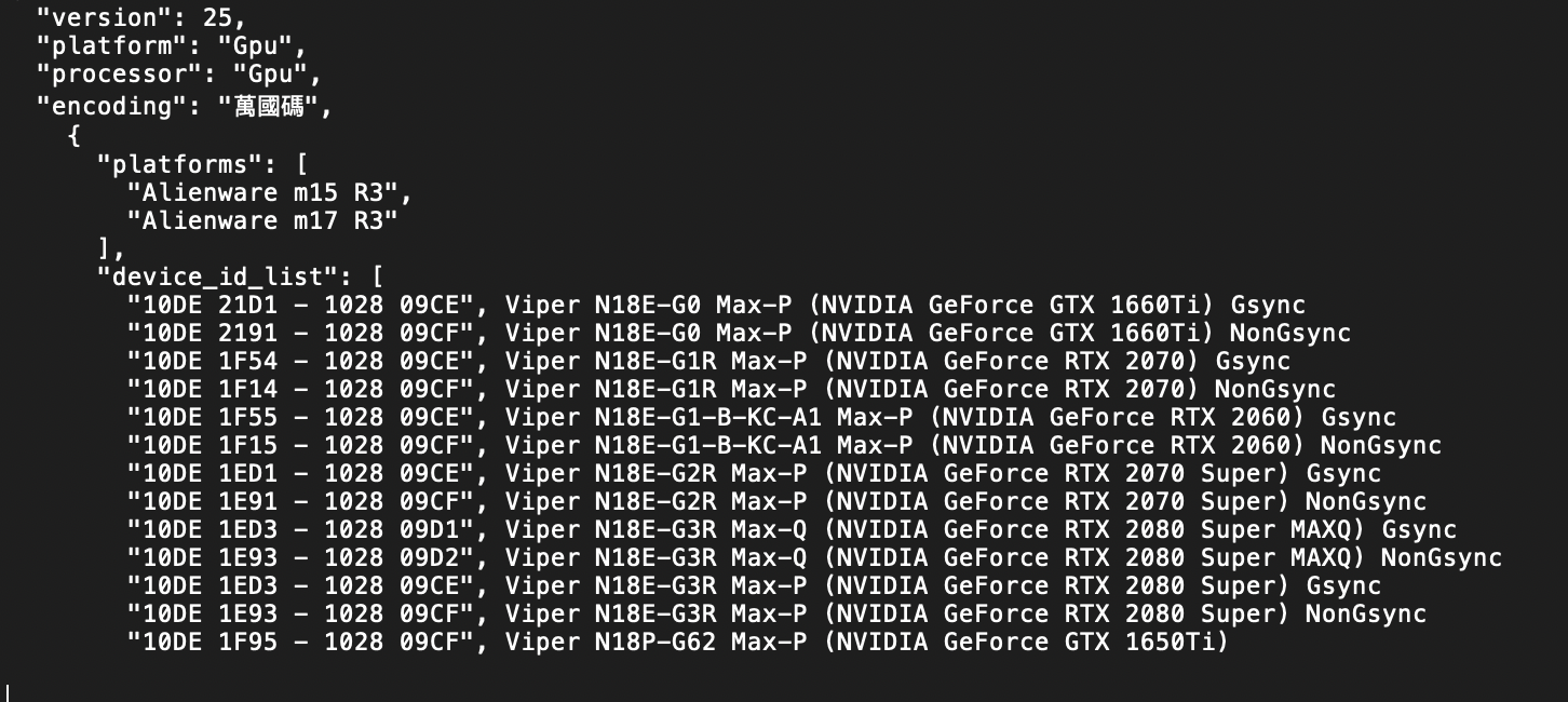

Ist zwar etwas OT aber doch sehr interessant. Ich habe in der config die neuen R3 Modelle rausgesucht und festgestellt das ein Modell mit 2080 super max-p erscheinen soll. Fraglich ist nur wie hier die Kühlung realisiert werden soll.
Die file ist hier zu finden:
C:\Program Files\Alienware\Alienware Command Center\OCControlService\OCControl.Service.Overclocking.Data\GpuConfig.json
im Ordner oberhalb ist noch eine profiles.zip in der man den R3 mit 10980HK CPU findet sowohl im m15 als auch im m17, eine andere CPU scheint es nicht zu geben.
Das 75°C limit betrifft paradoxer weise nur den area 51m, bei den anderen Modellen ist das limit nicht eingetragen.

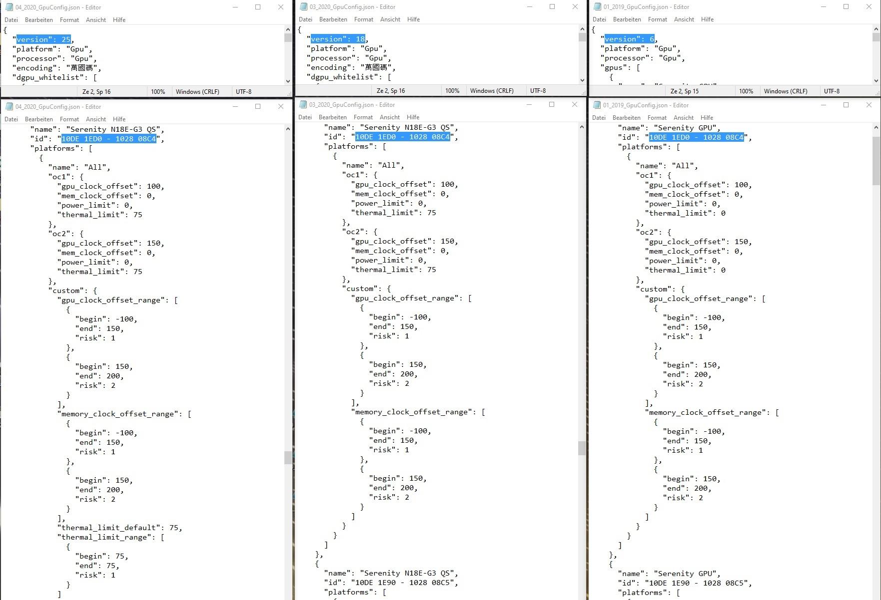

Ich habe heute noch was rumprobiert und zu folgendem Ergebnis gekommen:
Die Datei Profile.zip wird bei jedem Start neu (auch aus dem Internet) geladen und angewendet!
Die Profile.zip aus Januar 2019 läuft nicht!
Die Profile.zip aus März 2020 läuft und man kann die GPU-Temp. einstellen.
Aktuell wird die Profile.zip aus Mai geladen ohne GPU-Temp.
Hierzu der Screenshot.
Leider verweigern die AWCC-OC Installer von März 2019 / April 2019 / Juni 2019 die Installation und ich kann die ggf. enthaltene Profile.zip nicht extrahieren.
Einige der Installer enthalten auch keine Profile.zip - Datei, daher wäre es gut eine Sammlung anzulegen und die entahltenen Einstellungen zu vergleichen (siehe Screenshot).
