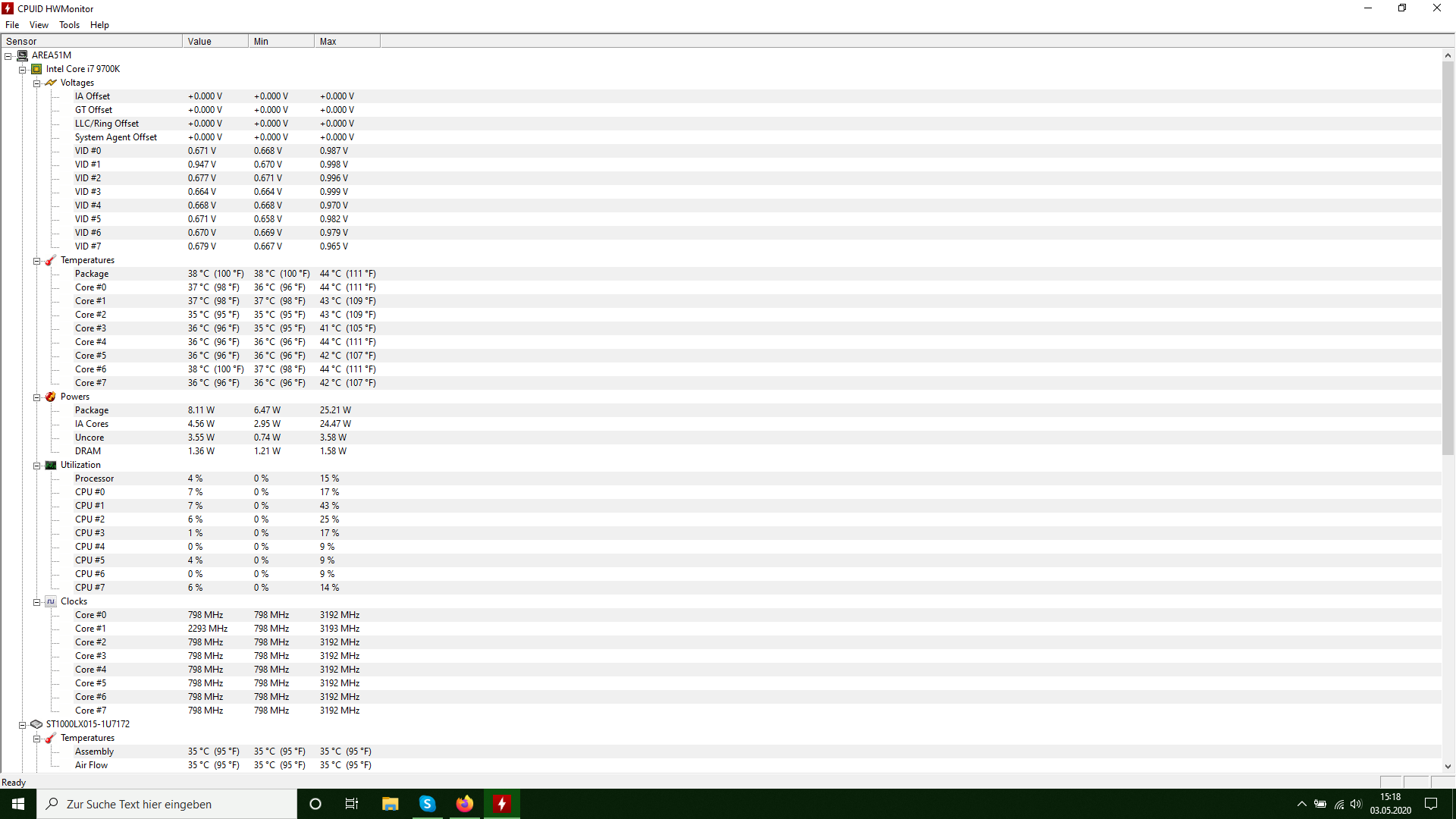

vor einer Stunde schrieb Silentfan:
Liegt daran, dass das nicht HWiNFO ist. ;)
Brauchst schon das richtige Programm.
Sorry, mein Dummer Fehler HWMonitor ist eben nicht HWInfo xD
Habe es gerade so getestet, da höre ich nicht diese Geräusche, einmal Fan 1 und Fan 2 bei 1300 und 2500 UPM.
