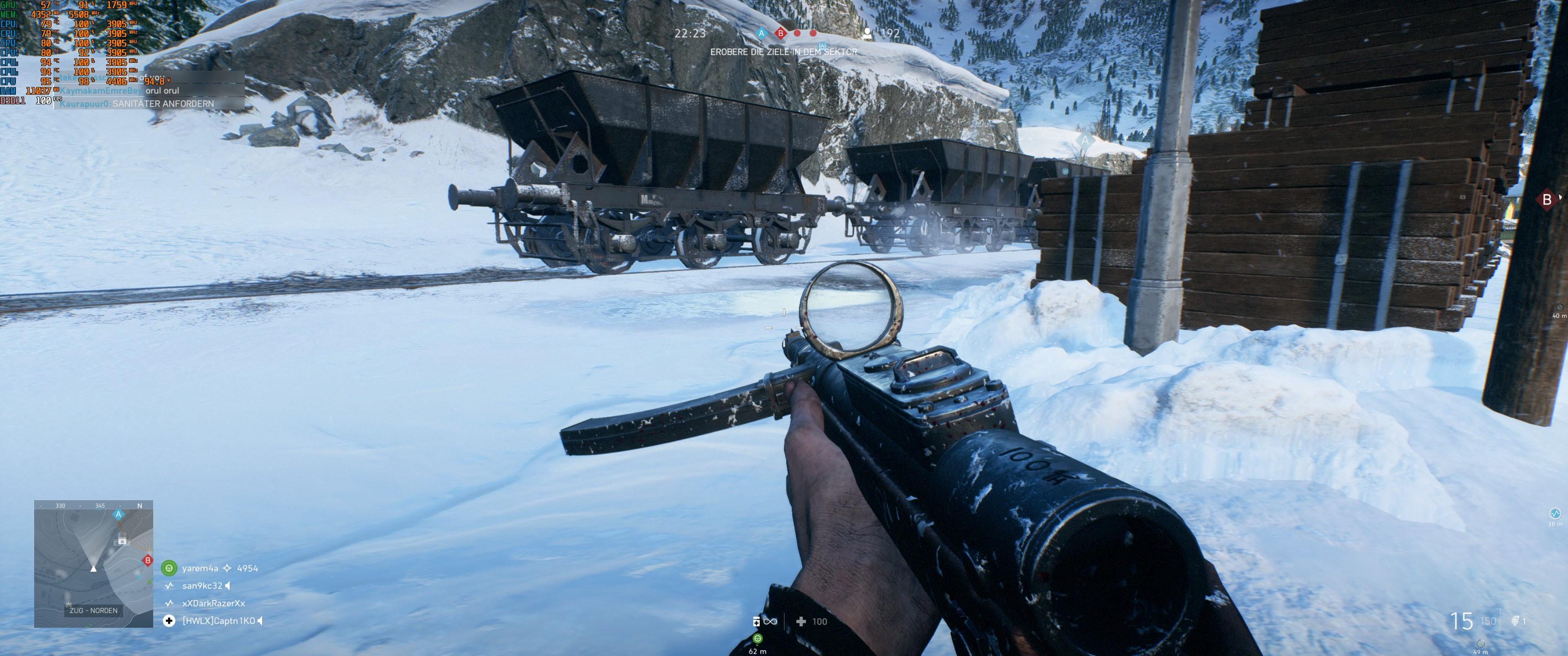

Mal ein Bild zum Thema CPU Anforderungen in modernen Spielen. XD 100% Last auf 6 Kernen + HT. Da war die Kühlung im silent Profil am Limit

joar ich eigentlich auch... aber BFV nutzt als einziges Spiel AVX und erzeugt zusätzlich eine extrem hohe Last auf allen Kernen. Beim AW17 R5 geht dazu noch die Ganze Wärme von der GPU mit drauf weil die Heatsink für CPU und GPU zusammen hängt. Dazu nur silent Profil.

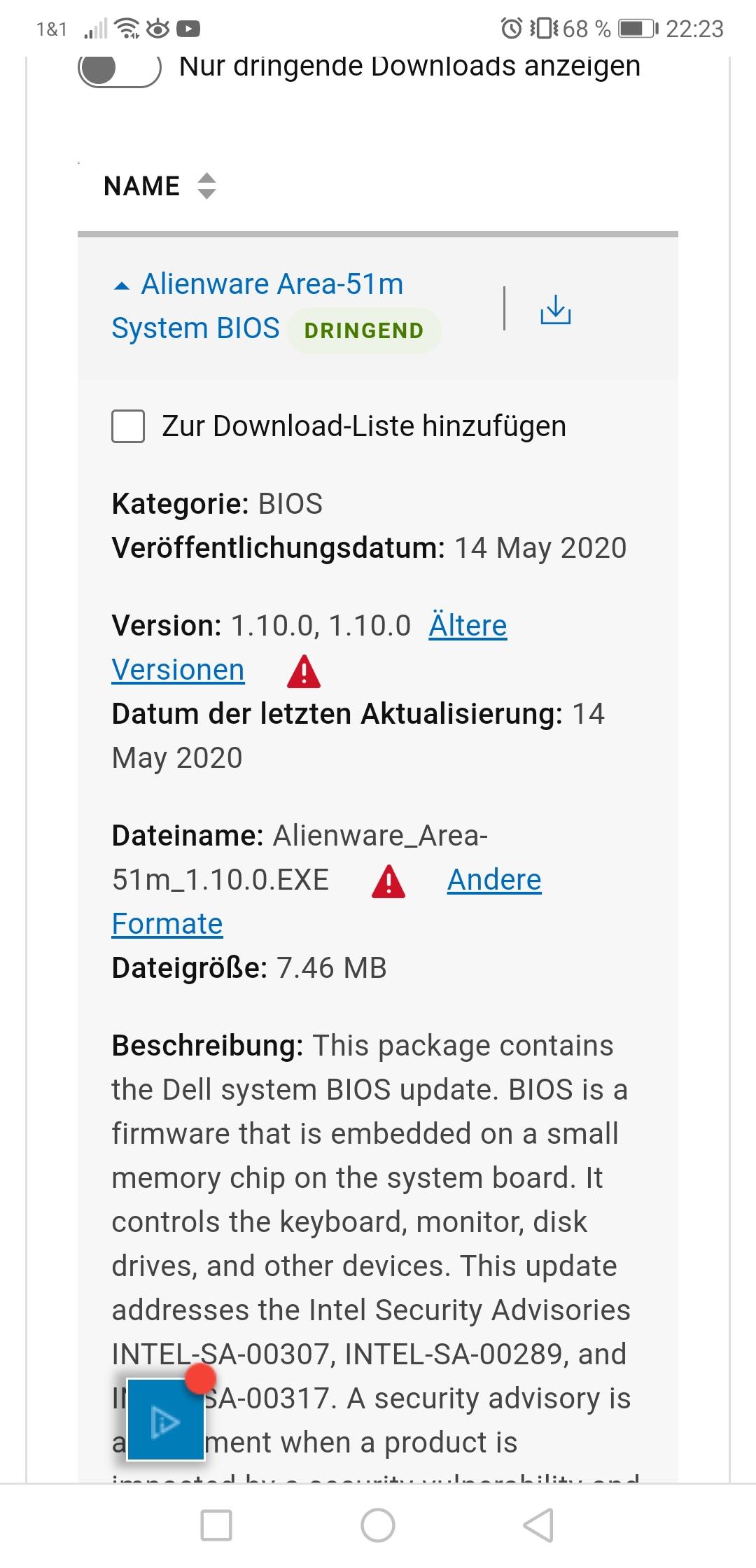

Das neue BIOS (1.10.0) scheint raus zu sein
Hat das zufällig jemand schon drauf?
