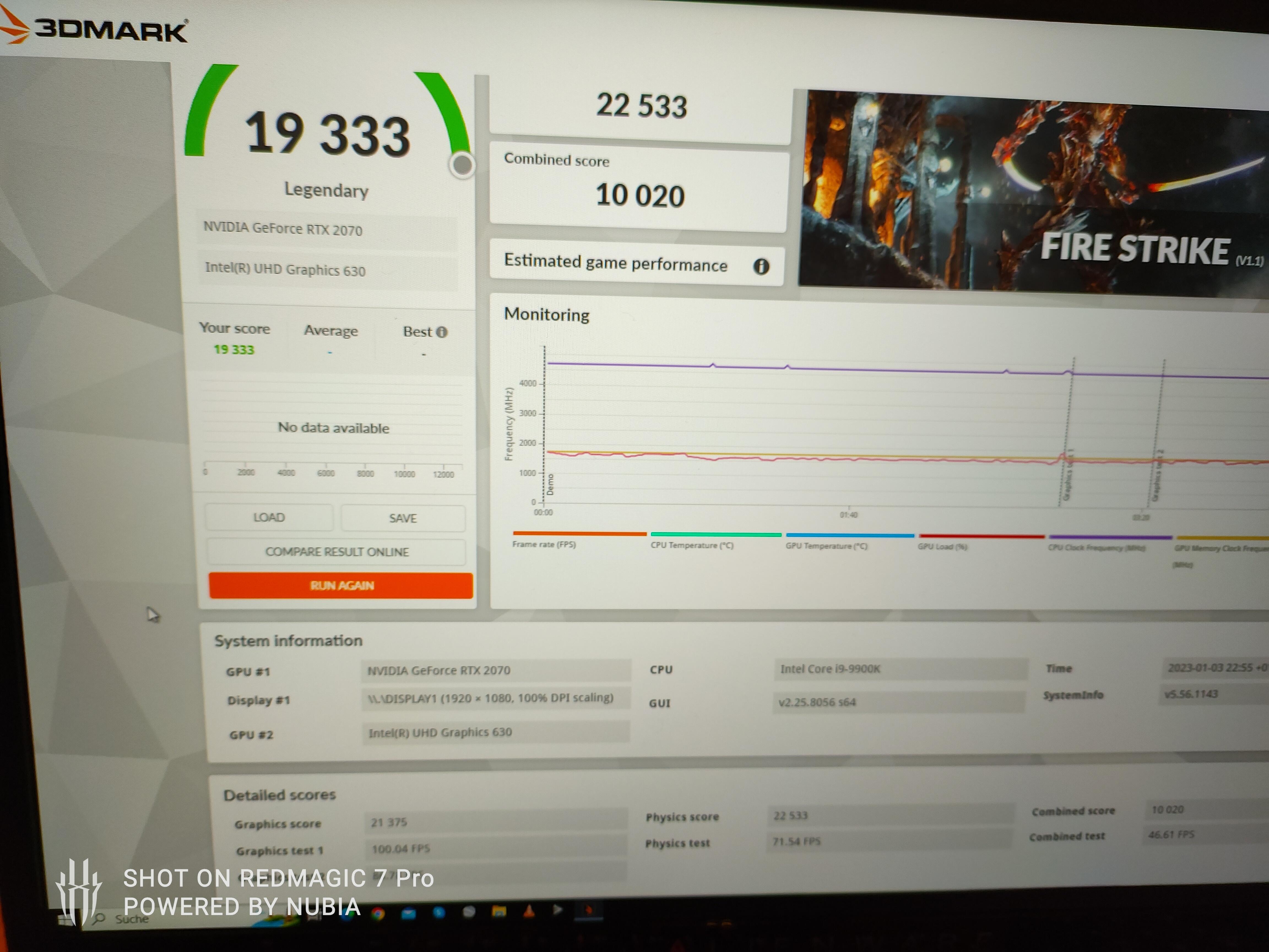

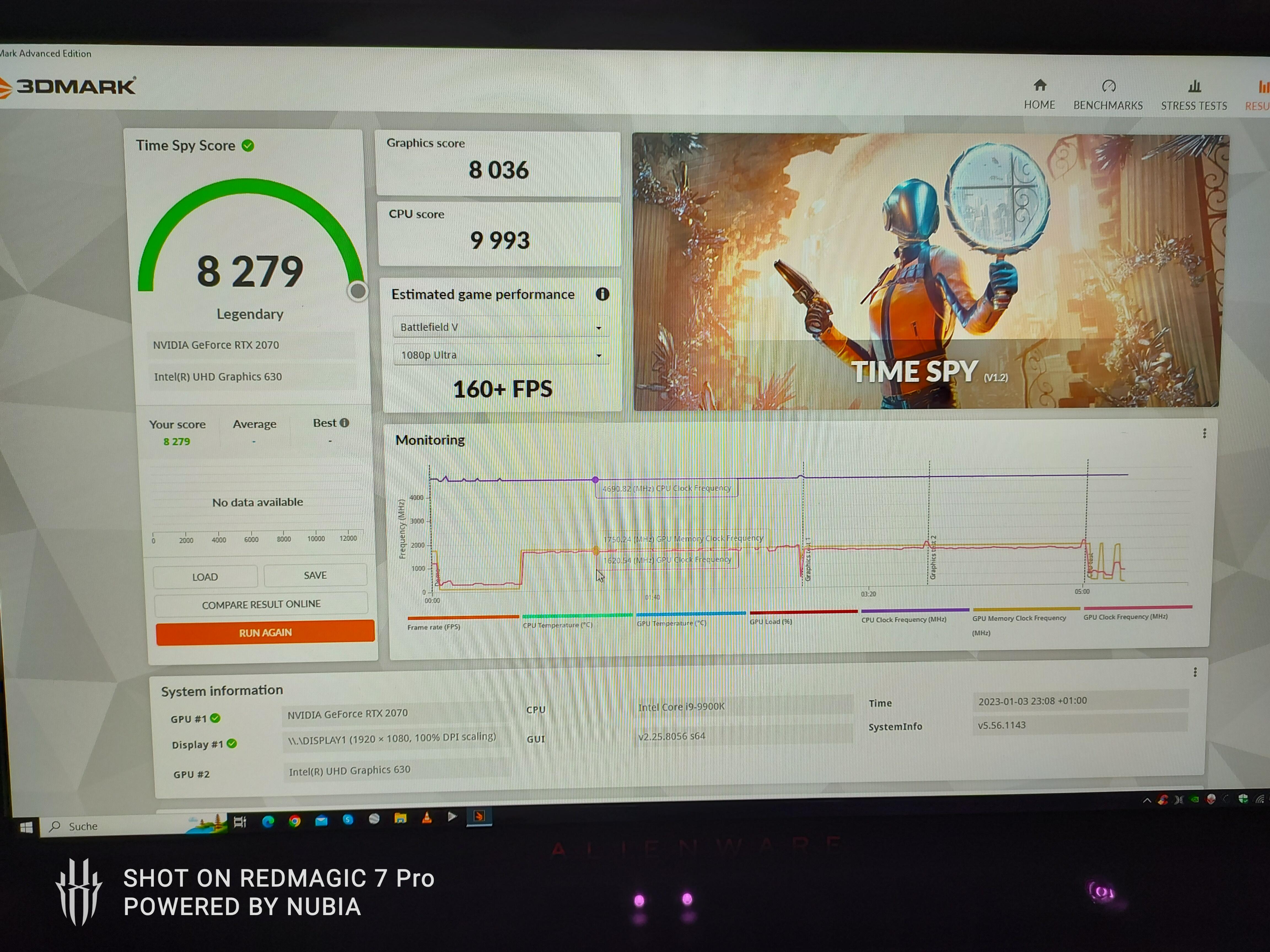

Soo, fertig, wurde zwischendurch immer wieder für andere Dinge gebraucht. Hat alles reibungslos funktioniert, die Kiste läuft wie geschmiert 👍Der Intel Optane Kram ging genau nach Anleitung glatt durch. Die Temperaturen unter Prime von 100 Grad sind heftig, im 3D Mark spitze 87 Grad, kurz aber nur. Graka um und bei 60-70. Auf volle Leistung mit Kühlpad drunter.
Für heute reicht's erstmal.
Werde mich dann demnächst mal mit UV beschäftigen um die Temps zu senken.
Die Temps sind beim 9900K im R1 normal. Welchen Takt hattest du dabei? UV kannst du probieren oder die Wärmeleitpaste tauschen wäre auch noch eine Option.
Hatte alles auf Stock, 4,7 GHz, hielt er natürlich nicht. Repaste hab ich null Bock zu 😂😵🙈wenn die normal sind reicht, er wird eh nicht oft und lang belastet, zum richtigen zocken geht's an den Desktop auf 34 Zoll😉
