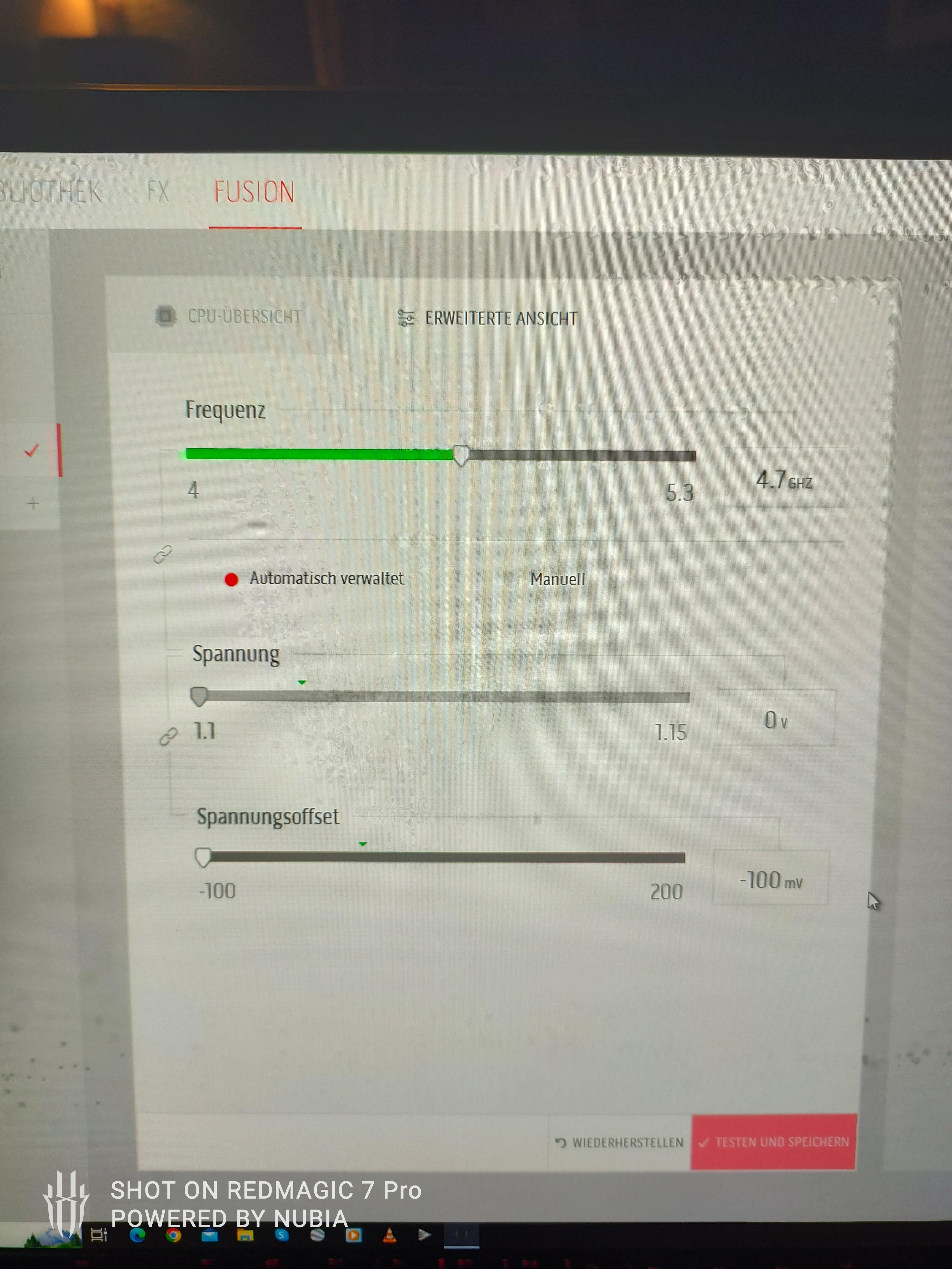

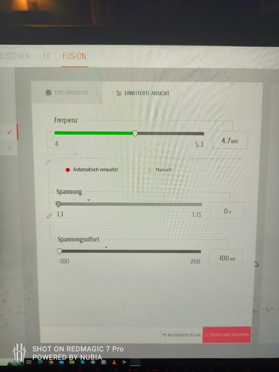

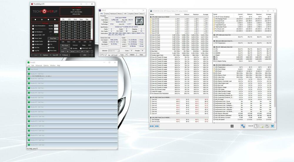

Habe jetzt mal mit dem CC /Fusion rumgespielt ,Takt auf 4,7 und -100mv, Temps deutlich runter damit schon und das reicht mir😉Ihr werdet jetzt sicher mit dem Kopf schütteln, aber mit Throttlestop ist zwar kein Hexenwerk,nur bin ich schon wieder zu behäbig dafür 😅

@Svencore:
vor 3 Stunden schrieb Svencore:
Nein, warum man sollte man da mit dem Kopf schütteln :) ? Wenn du mit Bordmitteln schon gute Ergebnisse erzielst reicht das doch, dafür hat AW es ja schließlich in das CC eingefügt bzw. implementiert.

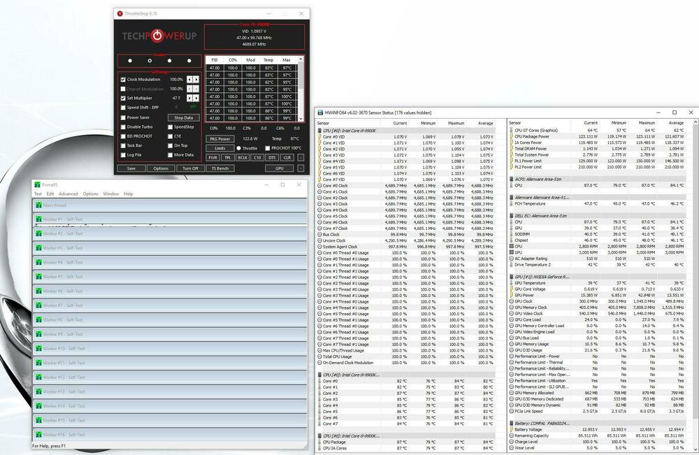

Aber im Ernst, Temps spitze jetzt mit Prime95 maximal 87 Grad, das reicht mir völlig.👍und alles stabil.

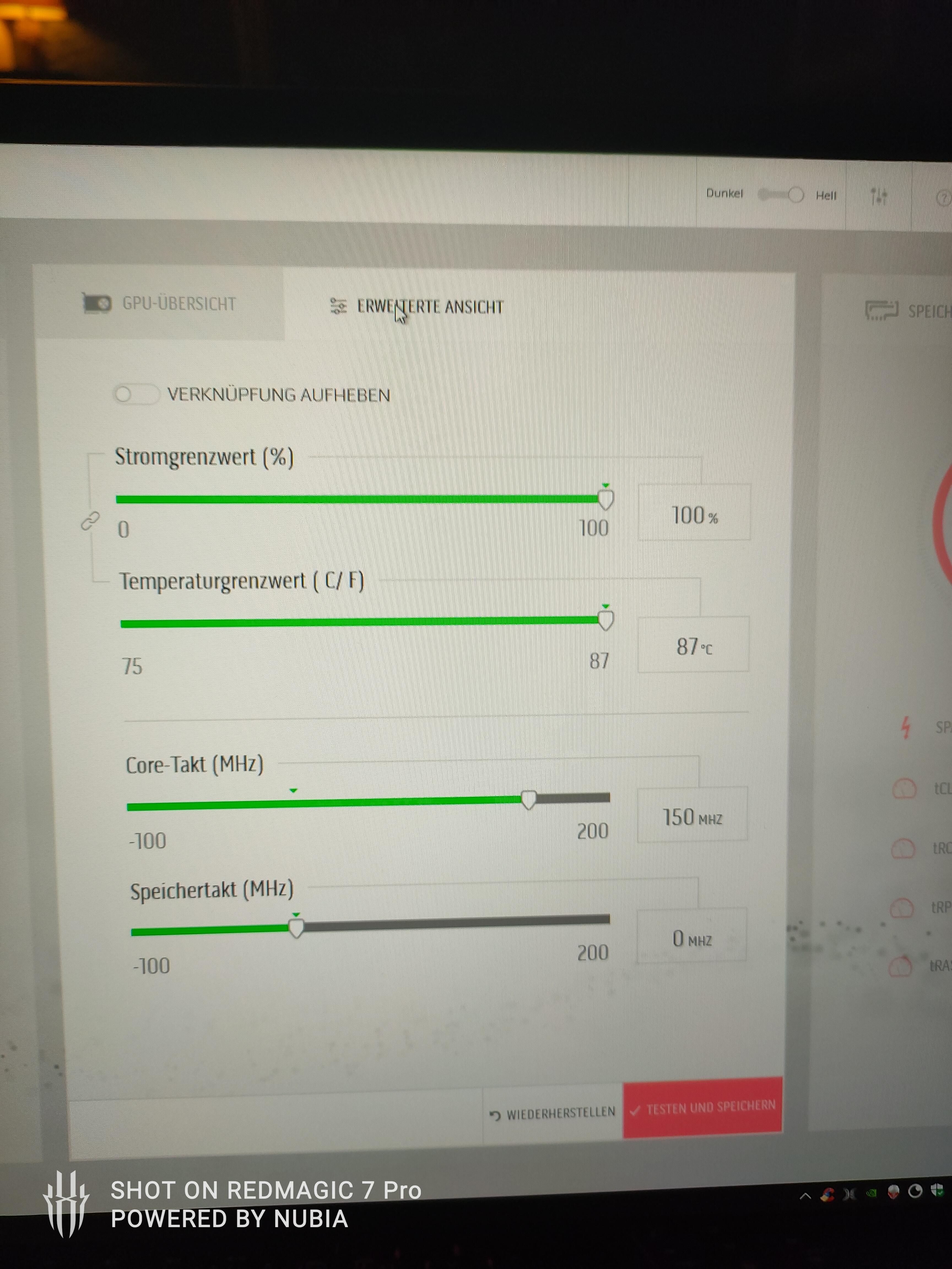

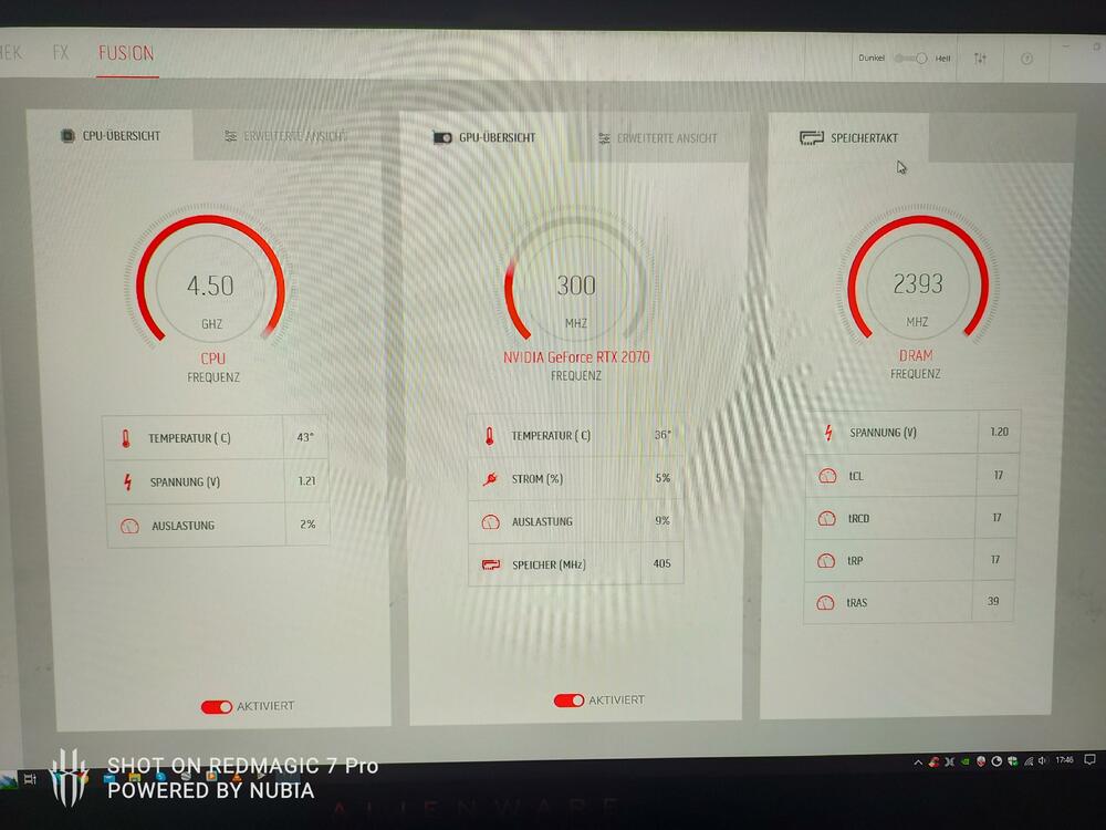

Was genau funktioniert denn da nicht so wie es sollte? Kannst du das kurz erklären? Auf den Bildern sieht man meine Einstellungen, Prime, Benchmarks laufen ohne weiteres durch. Manchmal sagt CC das er das Profil nicht anwenden/laden konnte oder so ähnlich, aber war nur zweimal nach unsauberen Neustart.
Habe den ganzen TS Thread, besonders die Anleitung aber genau gelesen.

Habe mich mit TS befasst, klappt echt sehr gut, aber habe noch über den CC UV/OV über längeren Zeitraum beobachtet, läuft wie es soll bisher, hätte ich nicht gedacht/erwartet. Wollte dem CC doch noch mal ne Chance geben, aus reiner Neugier. Mal schauen, wenn das so bleibt, nehme ich dennoch vorerst die Bordmittel😉

@Svencore
Untervolten ist das Zauberwort. Gibts hier auch nen Guide dazu. Gleiche Leistung bei weniger Verbrauch und kühlerer Grafikkarte. Geht aber leider nicht mit AWCC ;)

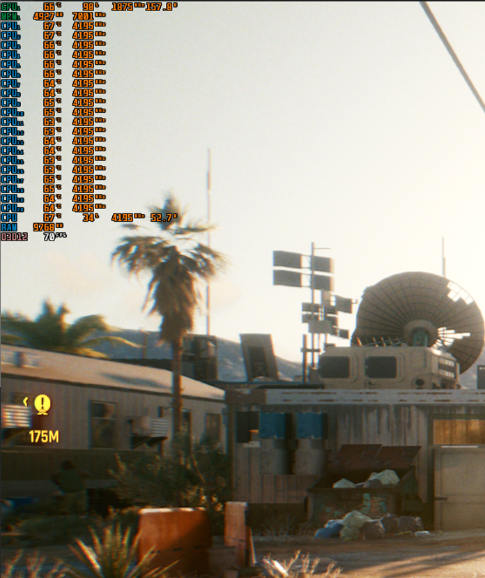

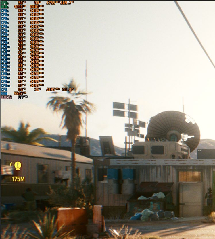

Wenns dich intressiert hab ich dir mal Screenshots angehängt wie sich Undervolting und OC bei der GPU im A51m auswirkt.
CP2077, Settings RT Ultra, 1080p, Lüfter auf Maximum für die Vergleichbarkeit
 Grafikkarte Serie bei 158w und 66°C
Grafikkarte Untervoltet bei 1755Mhz mit Memory OC braucht 109W und wird 58°C warm
Insgesamt deutlich kühler und deutlich weniger Verbrauch bei gleicher Leistung. Durch das Untervolten kann man beim A51m fast jedes Spiel im Lüfterprofil silent spielen ;)

Das ist im wahrsten Sinne cool👍😉das ist mit der 2080 oder,? Settings bei der 2070 gleich?
vor 8 Stunden schrieb Svencore:
Ist mit der 2080s im A51mR2. Mir ging es darum dir zu zeigen welche Verbesserungen möglich sind. Die Absoluten Temperaturen sind so nicht übertragbar.
Settings musst du selber herausfinden im Undervolting. Die sind so nicht übertragbar. Nicht mal auf eine andere 2080s geschweige denn einen komplett anderen chip.
