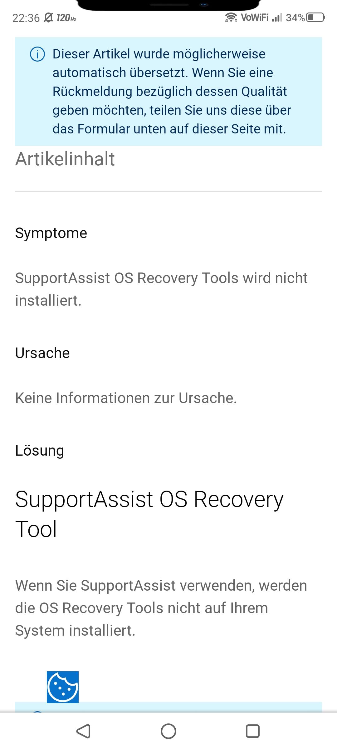

Hier noch ein guter Freitagslacher über den kompetenten, professionellen Support von Dell wenn man Hilfe bräuchte:
Ja, ich weiß Support Assist ist böse, aber meine Lieblingsstelle bei Fragen immer ist "keine Information zur Ursache"🙈🙄
