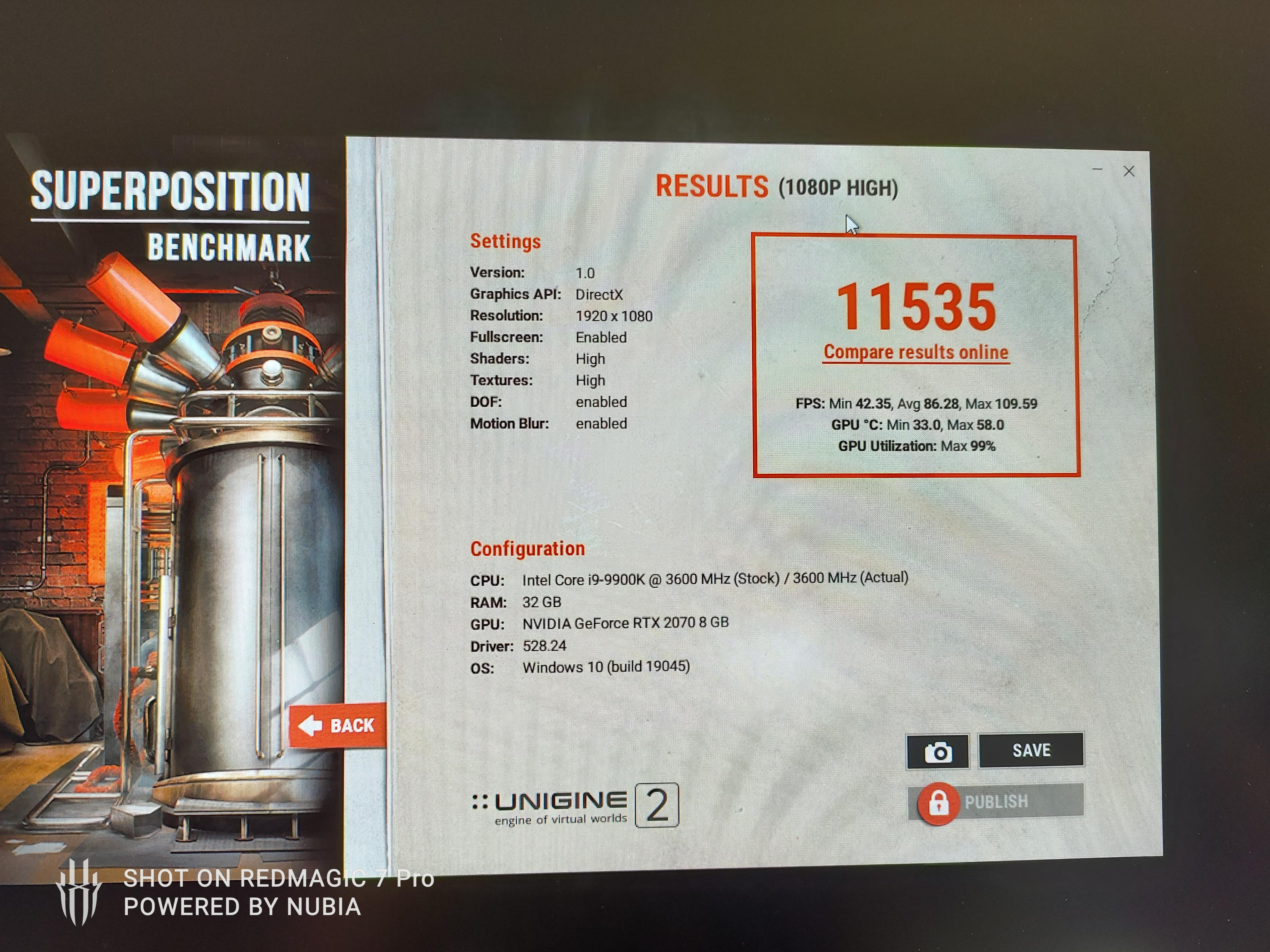

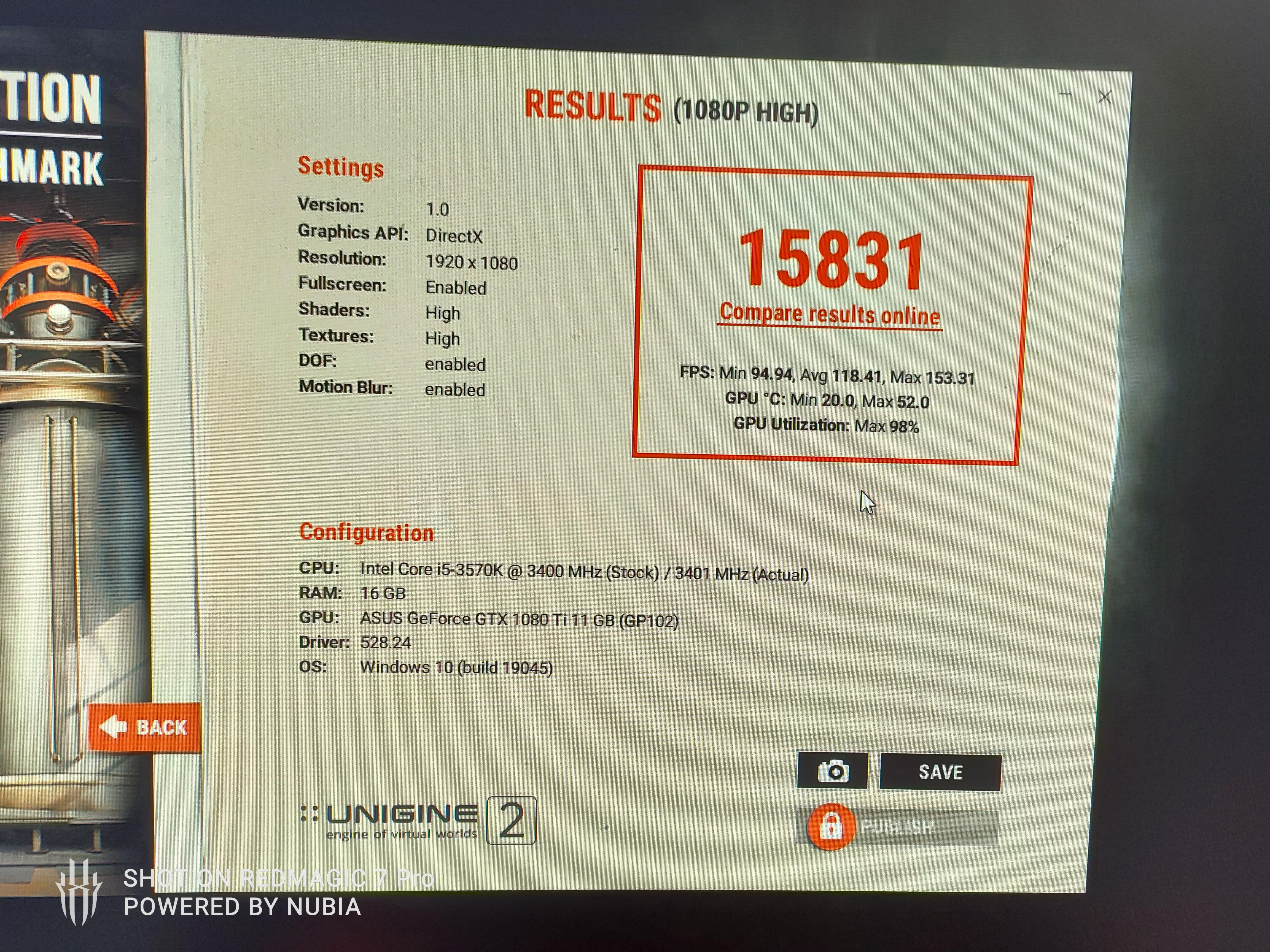

Habe mal kurz meinen guten alten ALX Umbaudesktop gegen meinen Area 51m r1 in Superposition antreten lassen aus Neugier. Wie kann es sein das ne 1080Ti mit einer uralt CPU schneller als die RTX 2070 ist???Ich bin erstaunt...oder hab ich n Knoten im Kopf? Ein schönes Wochenende allen verrückten hier😎
Superposition ist GPU limitiert und die RTX2070 im A51m ist in der Tat langsamer als eine 1080ti. Passt alles.
  • Danke 1
Ja,klar der ist GPU limitiert, das wusste ich, aber bin echt n bischen stolz jetzt auf meine doch ziemlich alte Möhre und die ja schon in die Jahre gekommene 1080TI. Coole Karte und das immer noch. 👍😎Dachte wirklich das AW NB ist schneller 😳
Naja Turing war ja nicht so viel schneller als Pascal. Mit Turing hat Nvidia halt die Tensor Kerne für raytracing eingeführt. Daher war die 2080 auch nicht wesentlich schneller als die 1080ti. Erst die 2080ti hat die Messlatte wieder angehoben. :) mit ner 1080ti kann man bis WQHD auch heute noch sehr gut spielen.

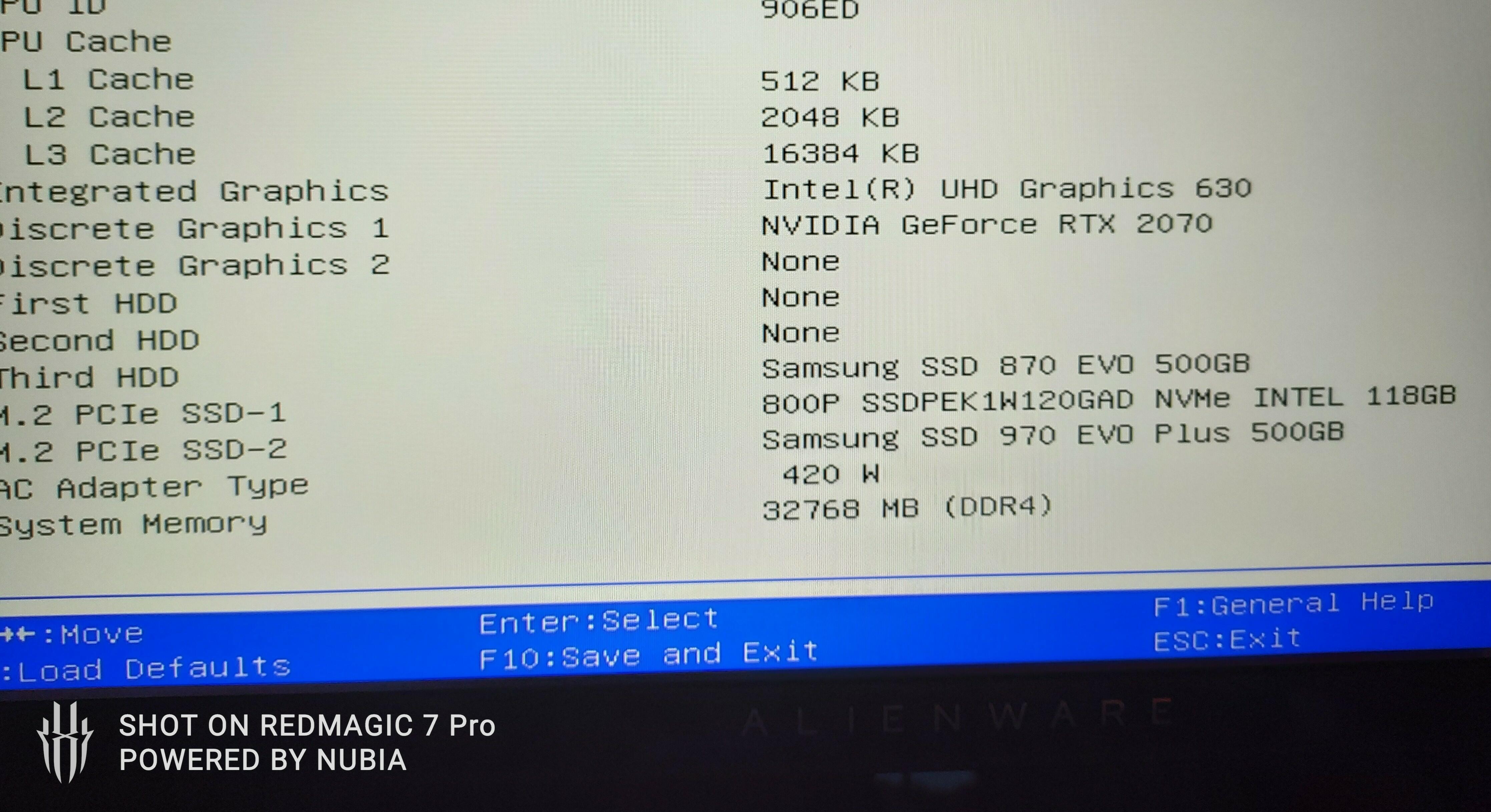

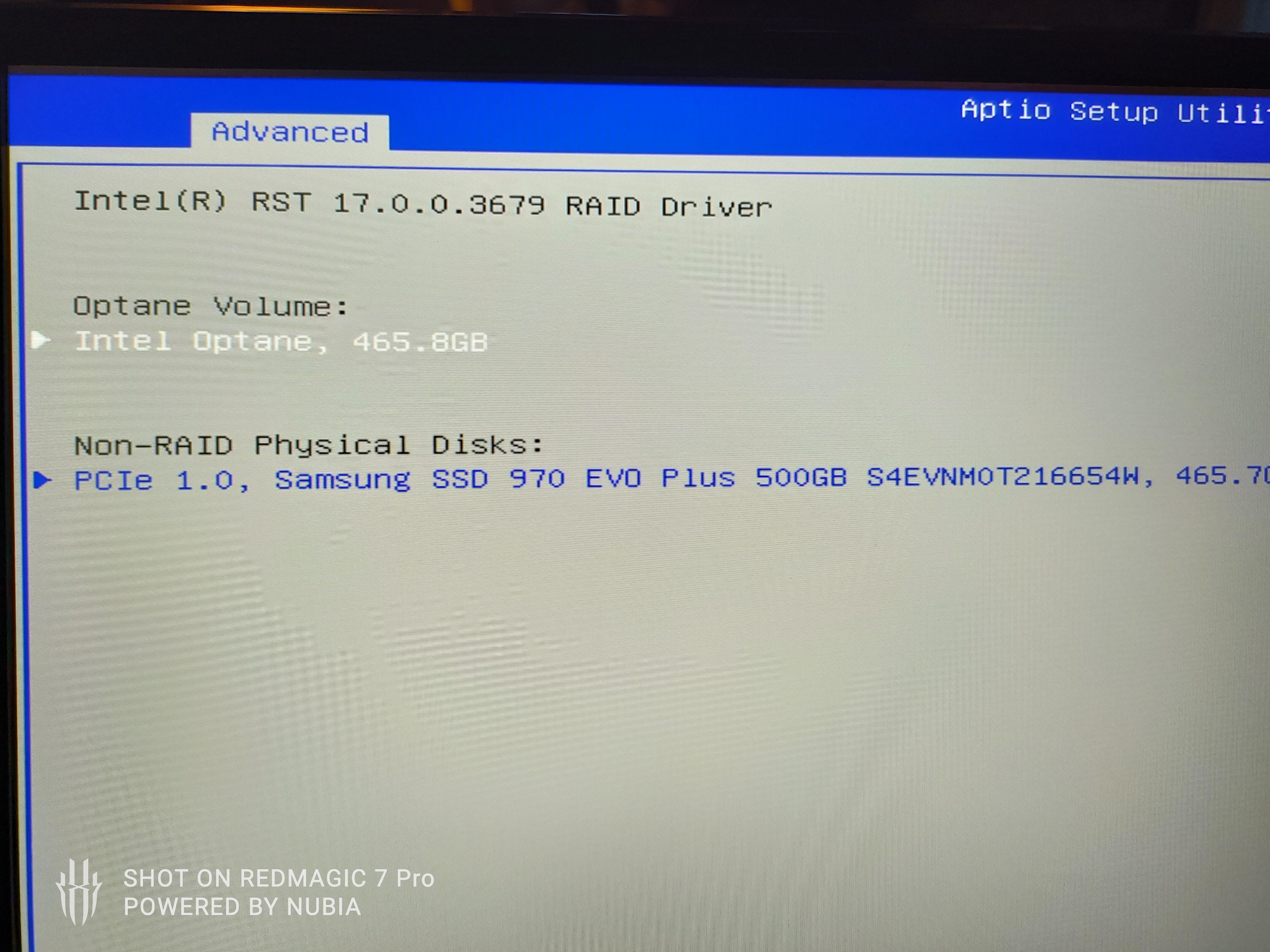

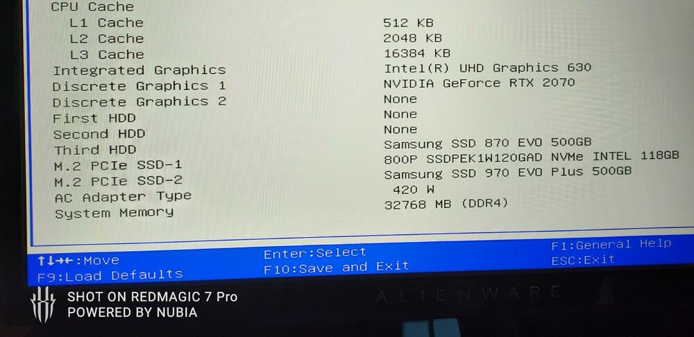

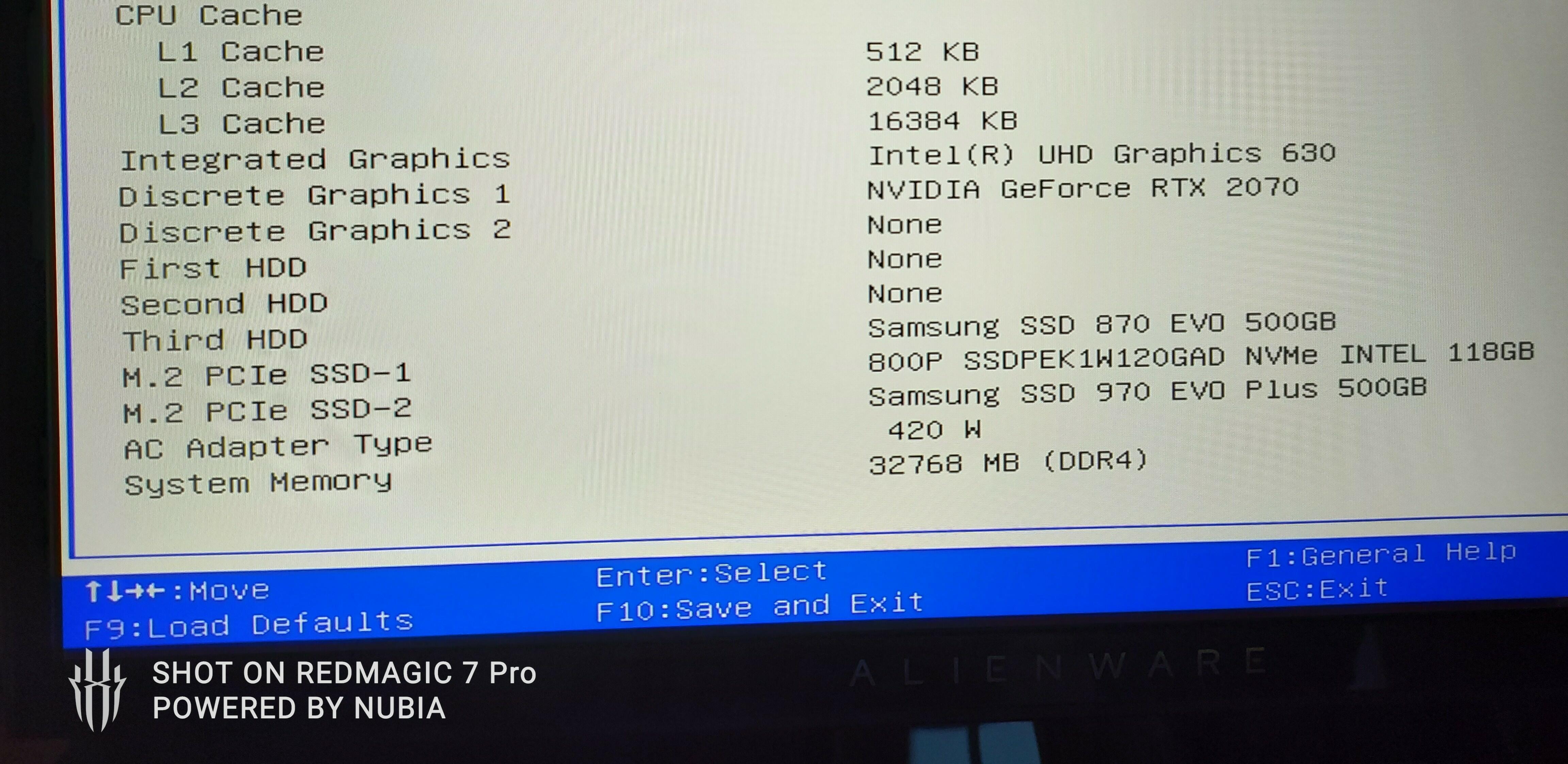

So, ich hab nochmal n bischen rumprobiert.
Habe Fotos vom BIOS gemacht "vor" Aktivierung von Optane und danach.
Läuft auch alles pfeilschnell usw. Was mich aber ein bisschen verwundert ist, das bei HDD1,2 nix steht, sondern nur bei HDD drei. Win musste ich ja auf der 2,5 SSD installieren um die mit der Optane zu koppeln, auch alles gut, aber warum steht die bei drei? Kann mir das einer erklären? Ist ja nicht weiter wild, läuft ja alles , aber warum zum Geier steht dort HDD 1,2 None? Muss die nicht bei 1 stehen eigentlich?🤐🙄😵

Also wenn ich das richtig interpretiere bzw. verstehe hast du DREI Laufwerke verbaut, eines davon ist der 118GB große Intel-Optane- Beschleuniger. Dann hast du eine 500Gb große 870 Evo UND eine 970 Evo Plus, ebenfalls mit 500GB. Ist das so korrekt?
Ok, im Moment bist du offline, darum direkt eine Frage hinterher :) : Unabhängig von der Reihenfolge bzw. Zuordnung im Bios kann diese Laufwerk-Zusammenstellung bei dir mit 1x Optane und 2xSSD nicht die originale ab Werk gewesen sein meiner Meinung nach, denn sie ergibt keinen Sinn und du solltest darüber nachdenken da etwas zu ändern.
Bearbeitet von Jörg
Ja, das ist alles korrekt. Es läuft alles wunderbar, die Optane beschleunigt die 2,5 SSD (die langsamste im System), hat ja vorher die HDD beschleunigt. Die NVMe ist als D Laufwerk für Spiele only. Es ergibt für mich so durchaus Sinn. Ab Werk war Optane + HDD. Die Optane möchte ich nicht rausschmeißen. Der zweite M.2 Steckplatz war frei und da hat es sich halt mehr als angeboten dort die NVMe von Samsung reinzupflanzen, die hatte ich eh noch liegen, die 2,5 auch😎😉. Vielleicht bin ich auch zu Autistisch für sowas. Aber never Touch a running System 😉den mache ich erstmal nicht wieder auf, meine Nerven 🤣
Die Optane mit der SSD wird gekoppelt übrigens zu "einem" Laufwerk im System also nur zwei Platten dann. Mich irritiert es nur das dort None steht und die 2,5 auf 3, aber es gibt größere Probleme 😉👽

Und eben das ergibt für mich keinen Sinn, versteh mich da bitte nicht falsch und ich glaube auch nicht, dass du mit dieser SSD ohne Kopplung mit Optane schlechter unterwegs wärst und wenn doch, dann stimmt entweder etwas mit deinem System nicht, oder aber die SSD ist entweder salopp gesagt scheiße, kaputt oder verschlissen. Das einzige was meiner Meinung nach rein technisch Sinn macht ist die Kopplung eines Optane-Beschleunigers mit einem deutlich langsameren Laufwerk, also einer HDD !! Und darum wurde auch eine solche Konfi ab Werk angeboten.
Daher würde ich die Kopplung an deiner Stelle auch aufheben wenn du irgendwann mal neu installieren solltest. Das heisst ja nicht dass du auf Optane verzichten musst unbedingt. Du könntest diese 118GB ja als kleines, zusätzliches Datengrab nutzen, sofern Windows die reine Verwendung als Laufwerk zulässt. Das müsstest du dann probieren. Oder aber du versuchst, die kleine Optane-SSD als Systemlaufwerk zu nutzen. Du installierst darauf das bloße Windows, Programme und Spiele installierst du dann auf den beiden anderen SSD's. Ja, das wäre so gar nicht mal schlecht, sofern Windows das so zulässt. So würde ich es machen bzw. zumindest versuchen :) .

Es geht alles , wie man es möchte, wenn sie entkoppelt sind. Ja, ich weiß das die Optane HDD's beschleunigen soll eigentlich. Aber ich habe es getestet, beide Varianten. Auch wenn es auf den ersten Blick keinen Sinn macht eine SSD zu beschleunigen, es ist mit der SSD gekoppelt "spürbar" schneller, Crystal spricht da eine deutliche Sprache. Mit der zweiten NVMe wird die Kopplung nicht angeboten. Ich habe mich damit intensiv befasst, glaube mir. Wenn ich Optane schon habe will ich es auch nutzen. Außerdem wird die Optane so wesentlich vergrößert, mal davon ab das es gekoppelt blitzschnell geht alles, ohne auch nicht schlecht ,aber kann ja nie schnell genug sein😉. Ich möchte das halt so haben. Mir ging's eigentlich nur darum, warum bei HDD 1&2 nix steht, der Ordnung halber,ursprünglich  So, jetzt ist mein Zeigefinger auch wund, alles mit Handy🙄👽

Ich hätte es auch nicht gedacht und für Blödsinn gehalten eine SSD noch zu beschleunigen,bis ich's ausprobiert habe. Der Logik nach hast du aber Recht, mir reicht es jedenfalls erstmal so. 😉Bis auf die für mich unlogische Biosreihenfolge ist ja auch alles tutti vorerst. Die SSDs sind übrigens neu, waren vorher noch nie in Gebrauch, vielleicht n Monat alt, habe immer gerne Vorrat 🤣
vor 31 Minuten schrieb Svencore:
das hängt wohl damit zusammen, dass in den M.2 Steckplätzen wahlweise eine PCIe bzw. SATA SSD eingebaut/angeschlossen werden kann.
Die PCIe Version wird dann im BIOS unter "M.2" LW und die SATA unter "HDD" LW angezeigt, außerdem kann man wohl den 2,5" SATA Steckplatz durch ein 2x M.2-Slot Modul ersetzen (evtl. nur im R2), was dann auf die gelistete Anzahl einfluß hätte.
