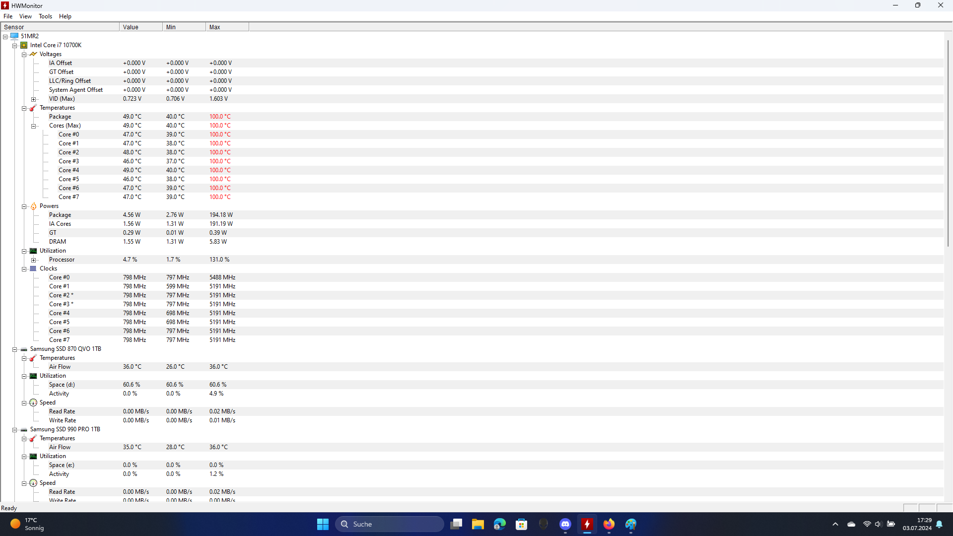

Nach 5 Minuten Spielen in Call of Duty Warzone mit mittleren Einstellungen und Energieoption des Prozessors auf 100%, dass Bild habe ich erst beim geschlossenen Spiel gemacht, im Spiel war der Prozessor dauerhaft bei 100°C, WLP erneuert, die letzte sah auch noch gut aus.
Der CPU regelt erst runter, wenn ich im Energieprotokoll am besten 60% einstelle, bei 99 liegen dauerhaft 3600MHz - 4800MHz an, bei 100% 5000 - 5300MHz, kann auf Dauer nicht gesund sein und denke das ist nicht so gewollt.

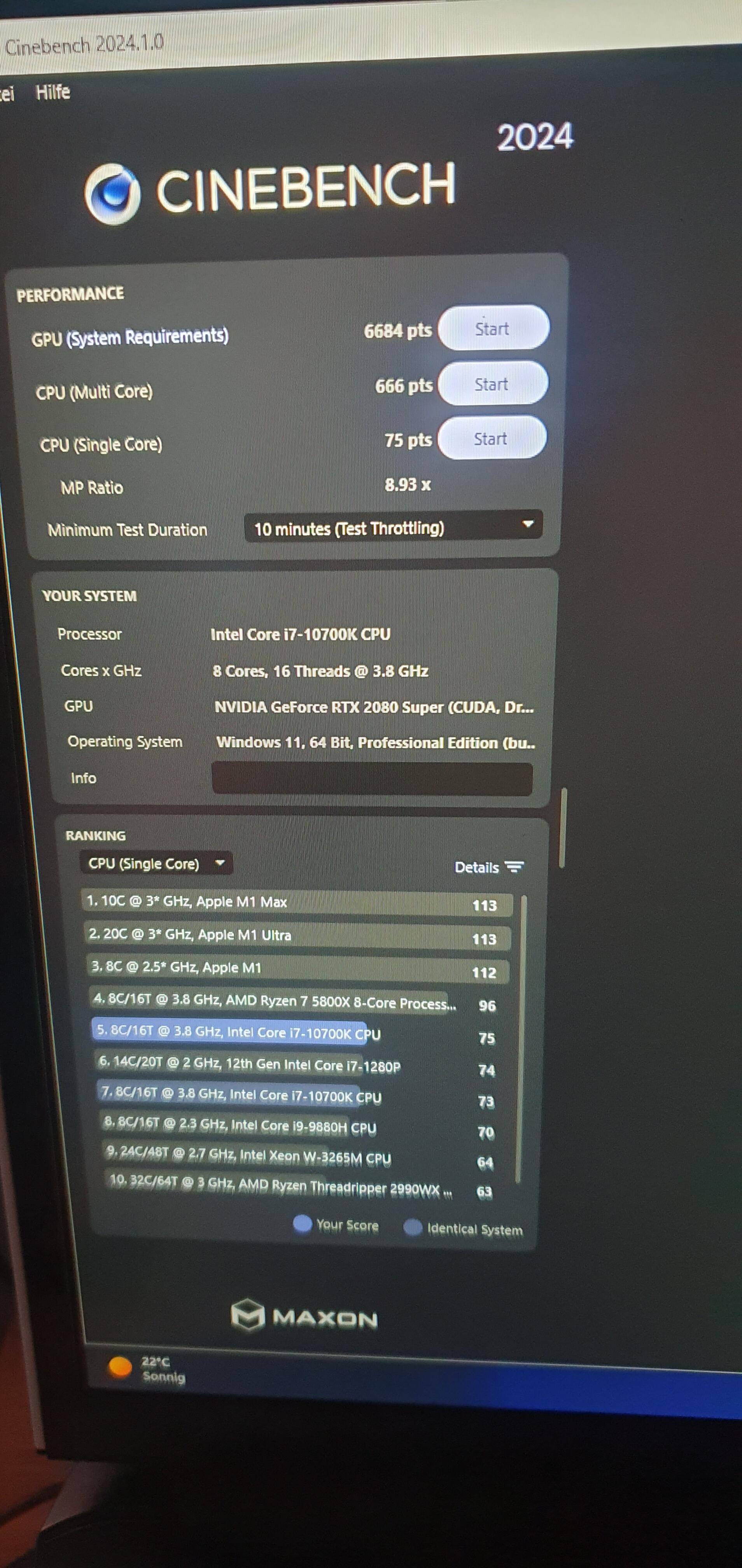

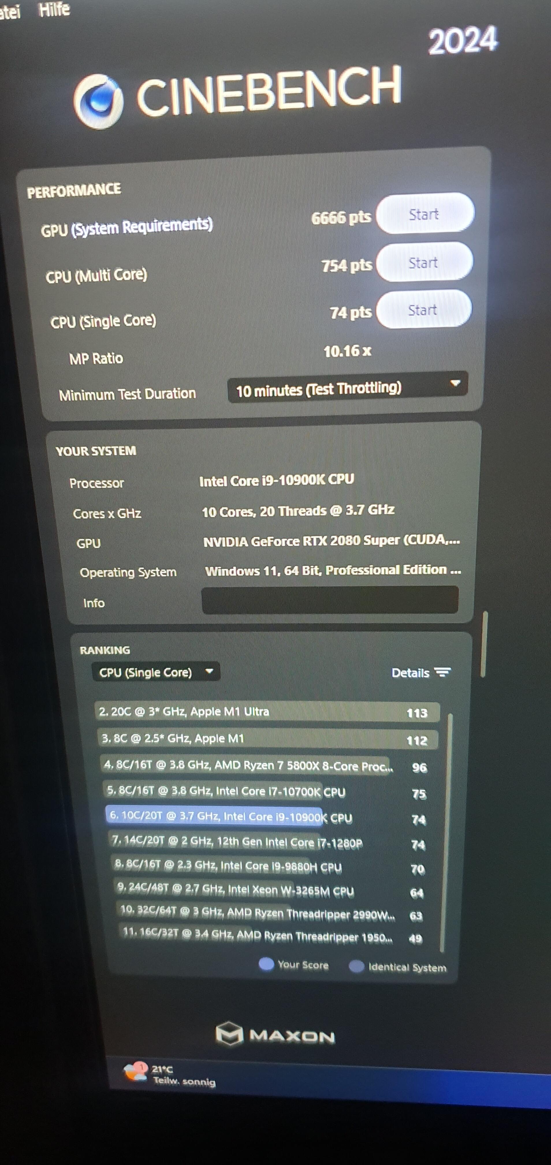

Hallo, meint ihr die Werte vorher, nachher sind soweit inordnung im Cinebench, ich bin da nicht so ganz zufrieden?
Bei der ersten Variante ist noch der i7 10700k verbaut und beim zweiten Bild der i9 10900k, sonst hat sich nichts verändert, nur neue WLP drauf.

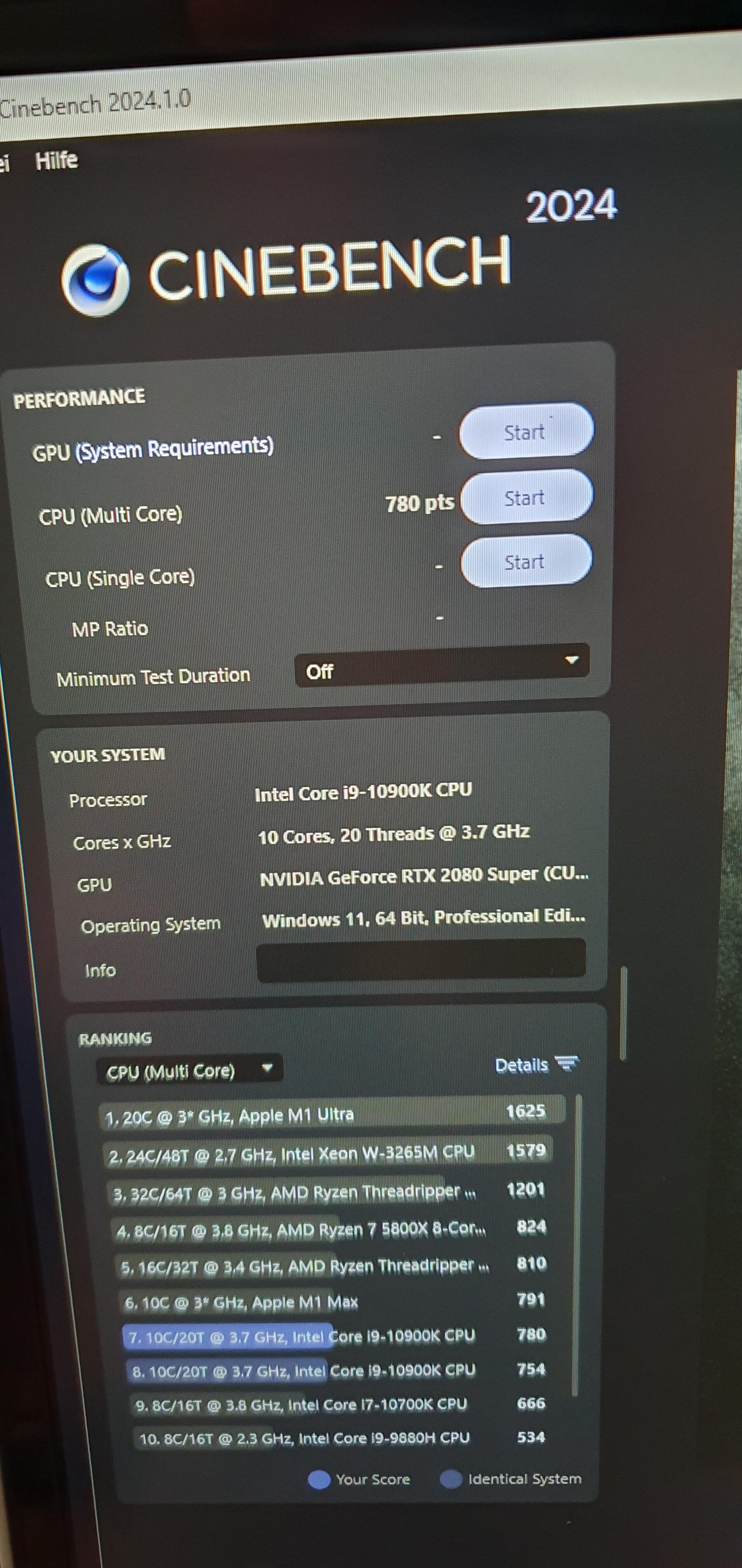

ich hab mal laufen lassen. CPU Stock 4,8ghz. Raum 27°C, leichtes Untervolt (-35mv)
CPU hab ich bisher wenig genutzt und wenig Erfahrung:
Welcher Takt liegt bei dir an? Temps?

Ich habe dein Text nicht komplett lesen können, da dein Cinebenchbild darüber ist.
Im Anhang ein neuer Cinebench Versuch, mit dem gleichen Eigenschaften wie bei dir, Zimmertemperatur 27 Grad, CPU Stock auf 4,8GHz und -35mv.
Das täuscht. Mehr Text ist da nicht 😅

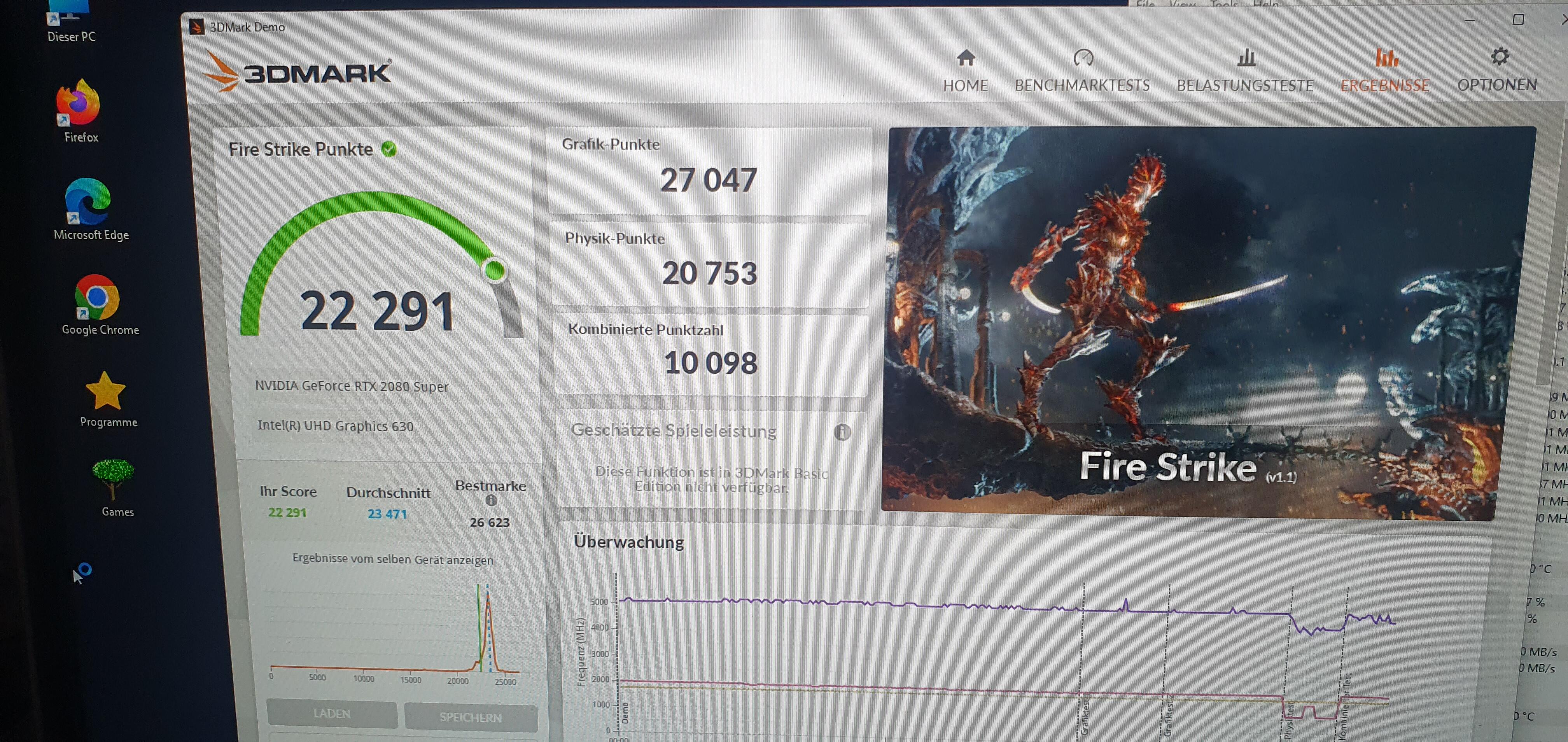

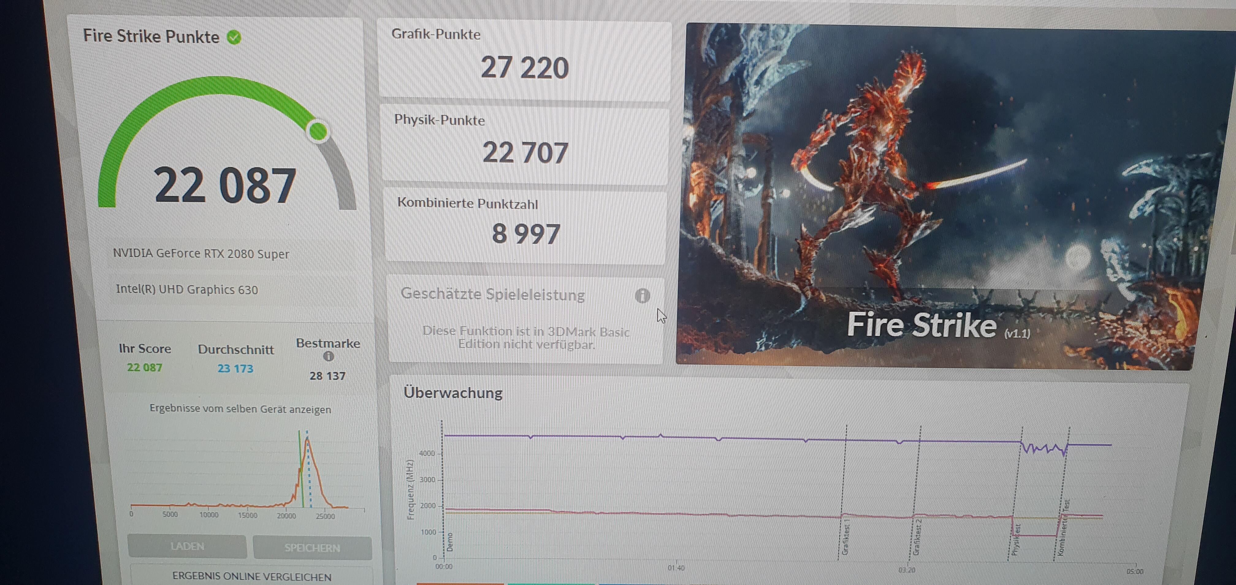

Das passt doch. +-5% ist doch im Rahmen. Wenn deine CPU ein klein wenig Hitzköpfiger ist kann das schon die Ursache sein.
Combined ist sowieso komisch. Schau mal bei mir. Entscheidend ist Grafik und Physik Score.
