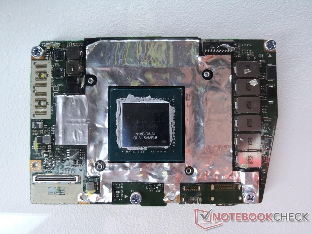

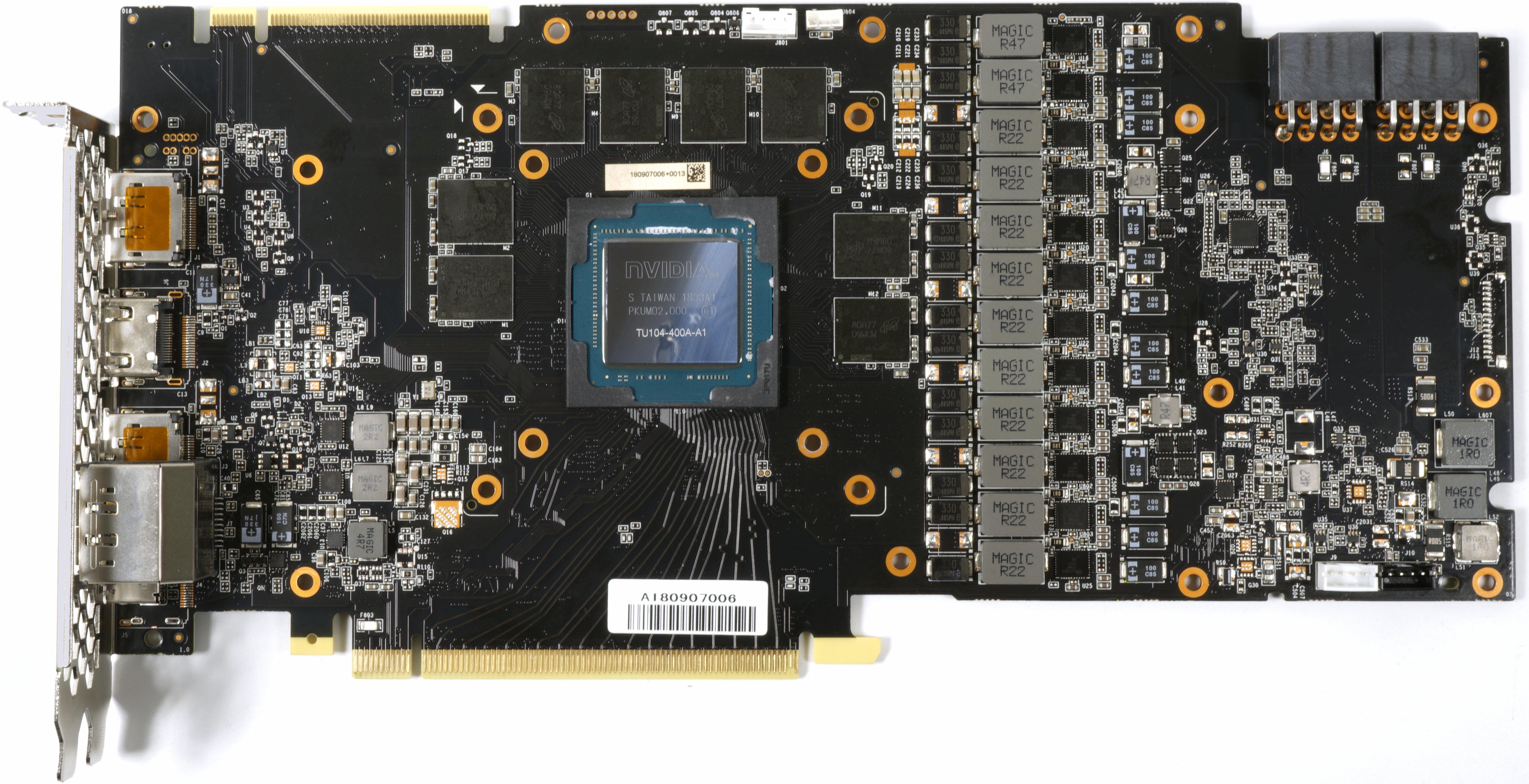

Der Unterschied ist schon etwas mehr. Wirf mal einen Blick auf die PCBs beider Grakas (RTX 2080). Beide haben 8x VRAM Module, die jeweils mit einer Vmem-Phase versorgt werden, wobei diese in der Desktop-Variante deutlich größeren Spielraum nach oben haben wird. Der größte Unterschied zeigt sich jedoch bei der Spannungsversorgung der GPU. Diese wird bei der Desktop-Karte mit 5x Vcore-Phasen versorgt, die den Strombedarf über 2x 8-Pin Anschlüssen zieht. Beim Area 51m sind das 3 Phasen, die natürlich auch nicht so viel Last liefern können. Man kommt im Notebook einfach viel schneller an technische und thermale Grenzen. Man kann nicht einfach das PCB inkl. Leistungsaufnahme verkleinern und sagen, dass die Karten sich nur um 15W unterscheiden. Es gibt da schon einige Unterschiede. Das bedeutet aber keineswegs, dass die Leistung des Area 51m schlecht ist. Eher im Gegenteil, wunder mich immer wieder, wie sie es schaffen so viel Rechenleistung aus dem kleinen Ding zu holen.

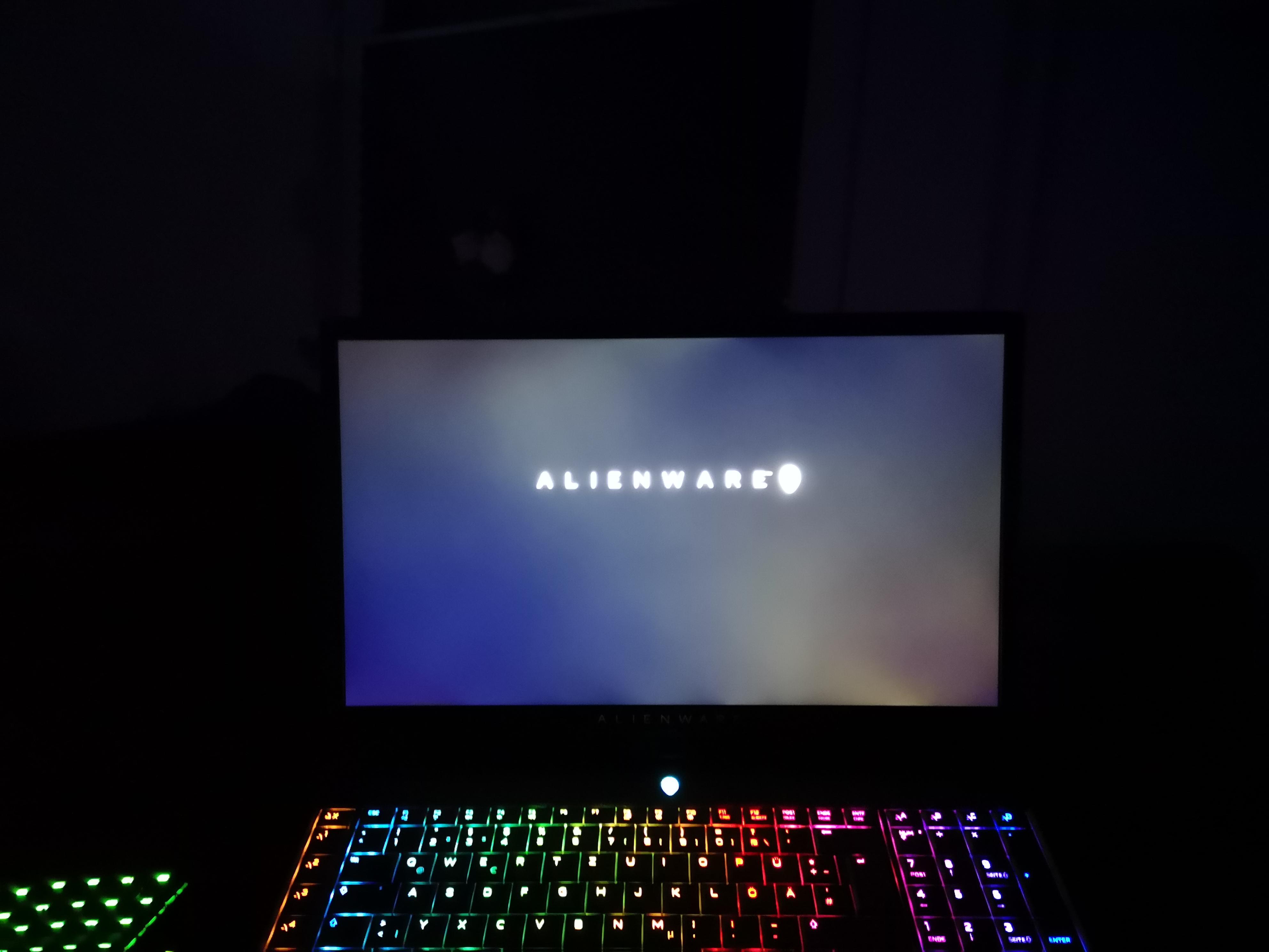

Hi, um nochmal auf das Thema Bleeding zurückzukommen würdet ihr das hier reklamieren? oder ist das noch im "normalwert" ?
Mir ist es speziell beim Dark Souls 3 spielen aufgefallen und dachte mir ich frag mal nach bevor ich das reklamiere...

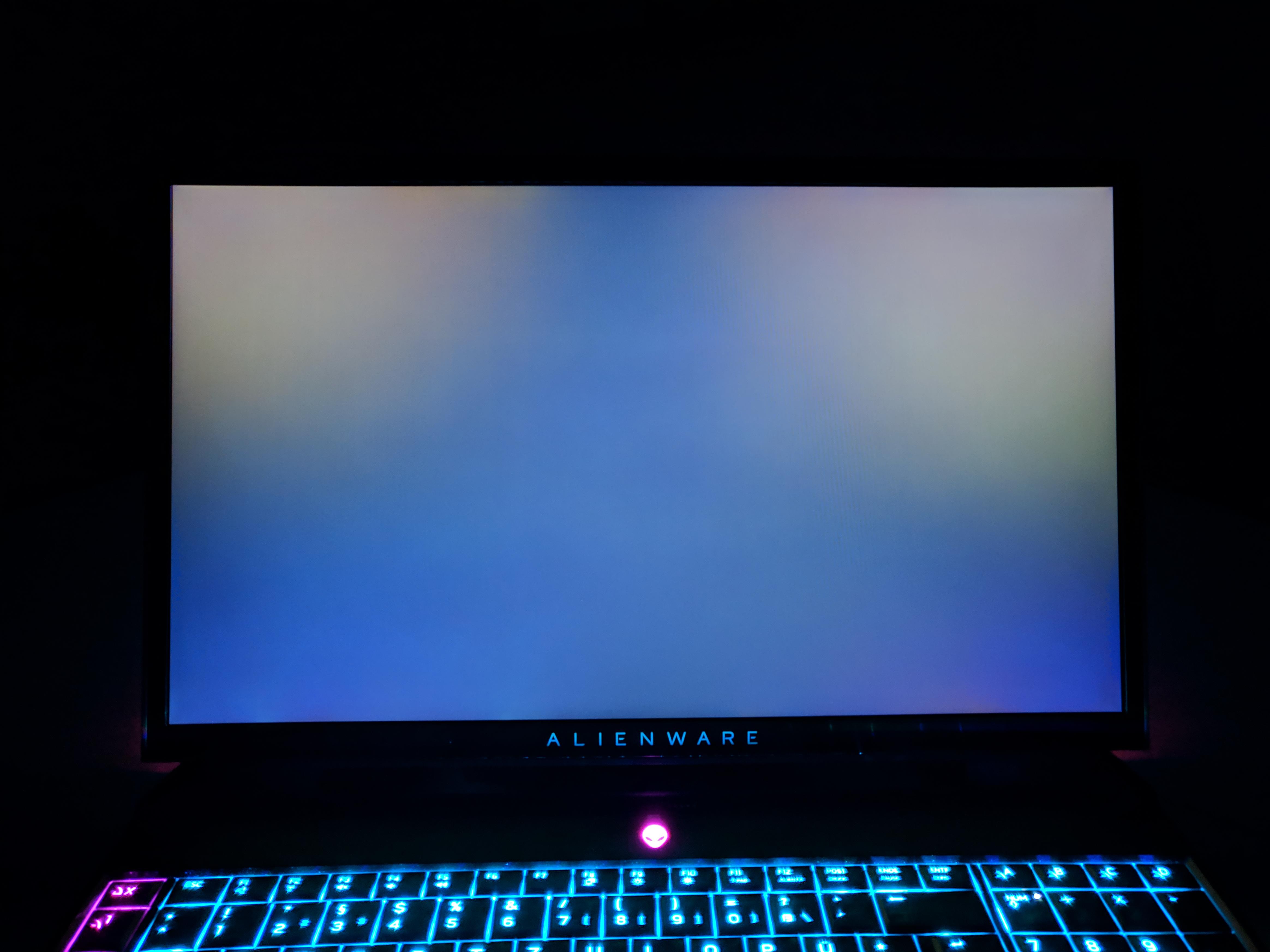

Ein bisschen was Bleed ist immer vorhanden. Es hängt auch extrem davon ab wie du das Foto aufnimmst. Hier mal ein Beispiel bei meinem Gerät. Schwarzes Bild, komplette Helligkeit und aufgenommen mit langer Belichtungszeit bzw. dem Nachtmodus. Ich persönlich habe das jetzt 3-4 mal überprüft und habe das Gefühl dass es irgendwie "schlimmer" wird ? Könnte mir gar nicht vorstellen wie.

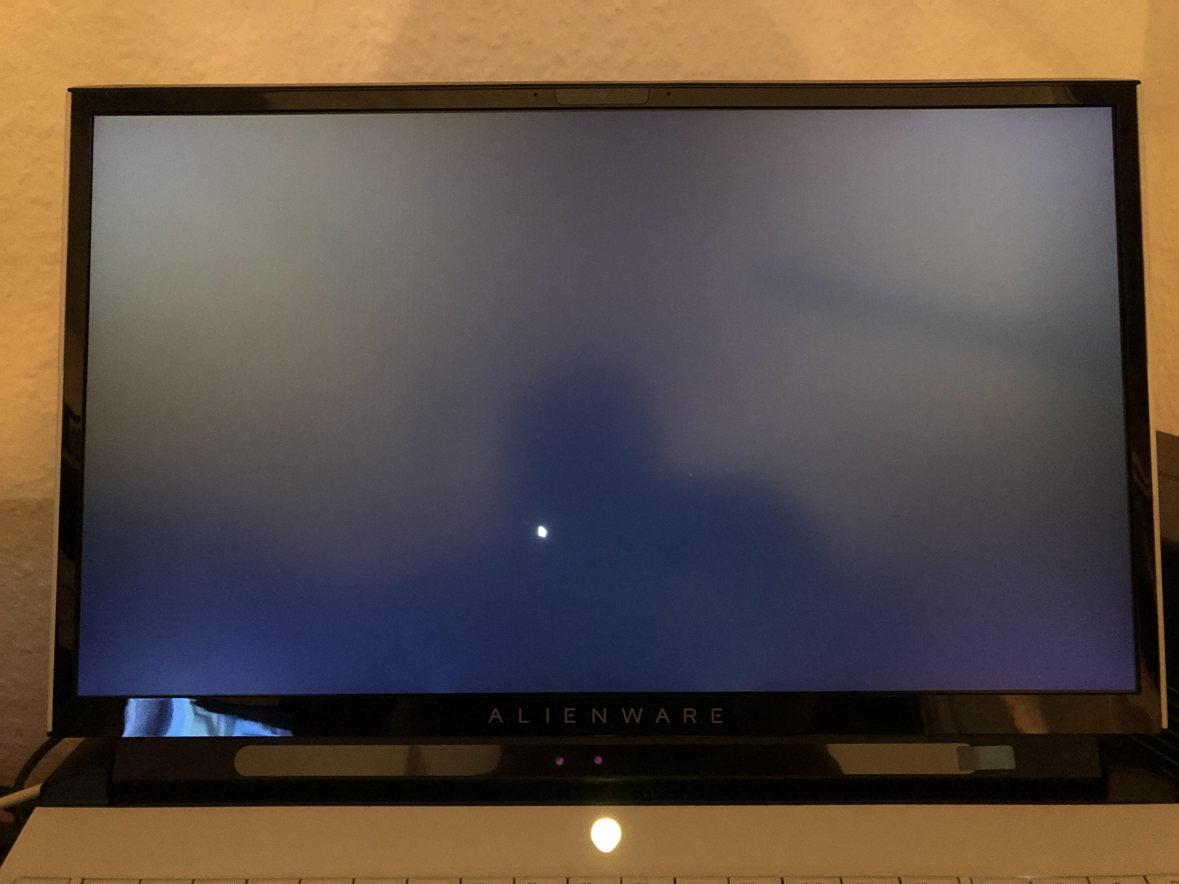

Zun Bleeding der Displays möchte ich noch anmerken, dass es 2 verschiedene Gründe gibt.
1. durch die Matrix bzw die Streuung der Deckschicht. Erkennt man durch wechseln des Blickwinkels. Verschwindet das Bleeding dadurch, das von einem anderen Winkel geschaut fotografiert wird? Dann ist das eher kein Grund zur Reklamation, es ist Bauaurt bedingt.
2. Verschwindet es nicht, scheint meistens die Hintergrundbeleuchtung an der RGB schicht vorbei in die Deckschicht. Da hilft dann auch kein wechsel des Blickwinkels, es erscheinen regelrechte Lichthöfe im Screen. Sollte man reklamieren, es resultiert meist aus einem fehlerhaftem Einbau des Panels oder es wurde fehlerhaft produziert oder gar konzipiert.
bei mir sieht das ähnlich aus. Die hellen spots in der ecke verschwinden aber komplett, wenn ich den winckel ändere. Ergo keine Lichthöfe vorhanden.
wie verhält es sich bei @dekekz?
das bild sieht schon gruselig aus, könnte aber die spiegelnde keyboard beleuchtung sein, die einfach extrem gestreut wird.
Bearbeitet von camellion
Ach so, gut zu wissen. Ist so wie du es erwähnt hast, aus einem anderem Blickwinkel erkennt man es nicht oder zumindest weniger. Also kein Bleeding. Bin dann zumindest von meiner Seite aus beruhigt, dass es bei dir auch so ausschaut ?.
