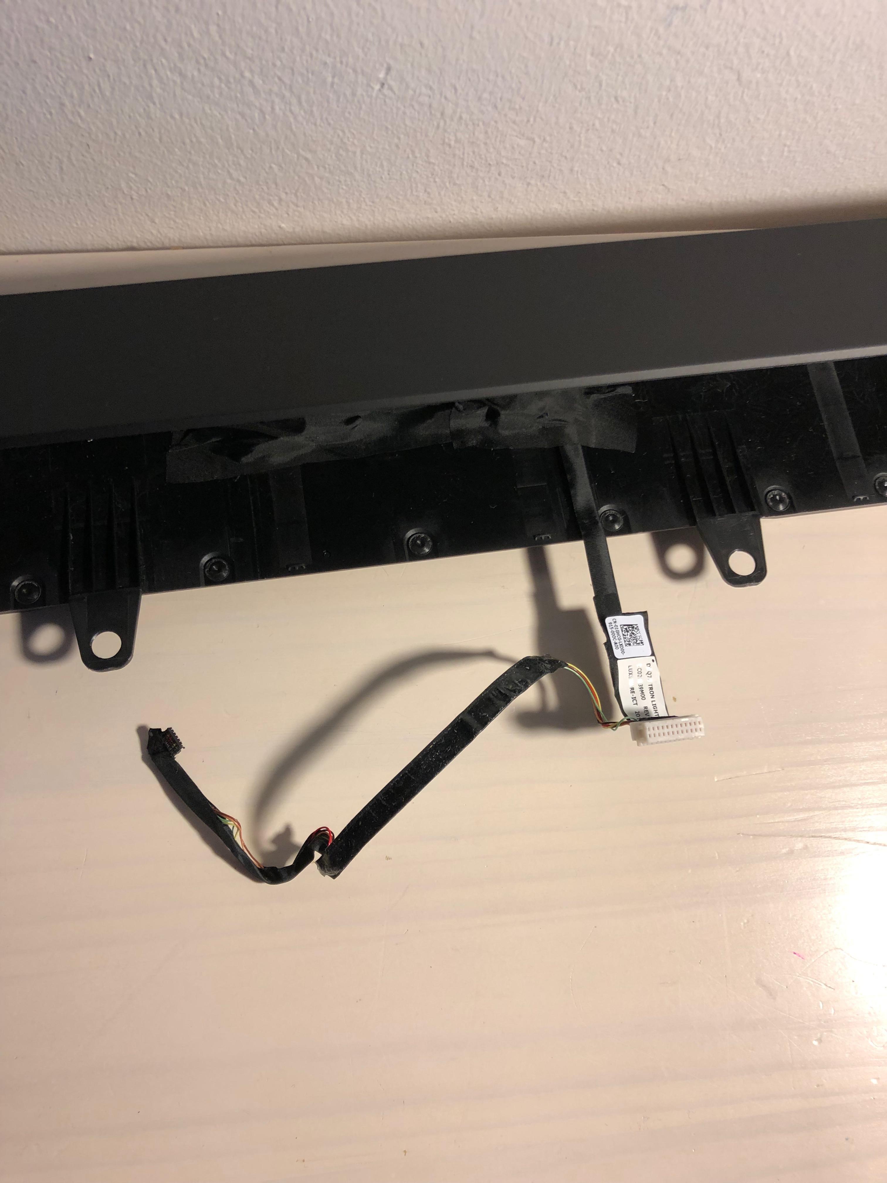

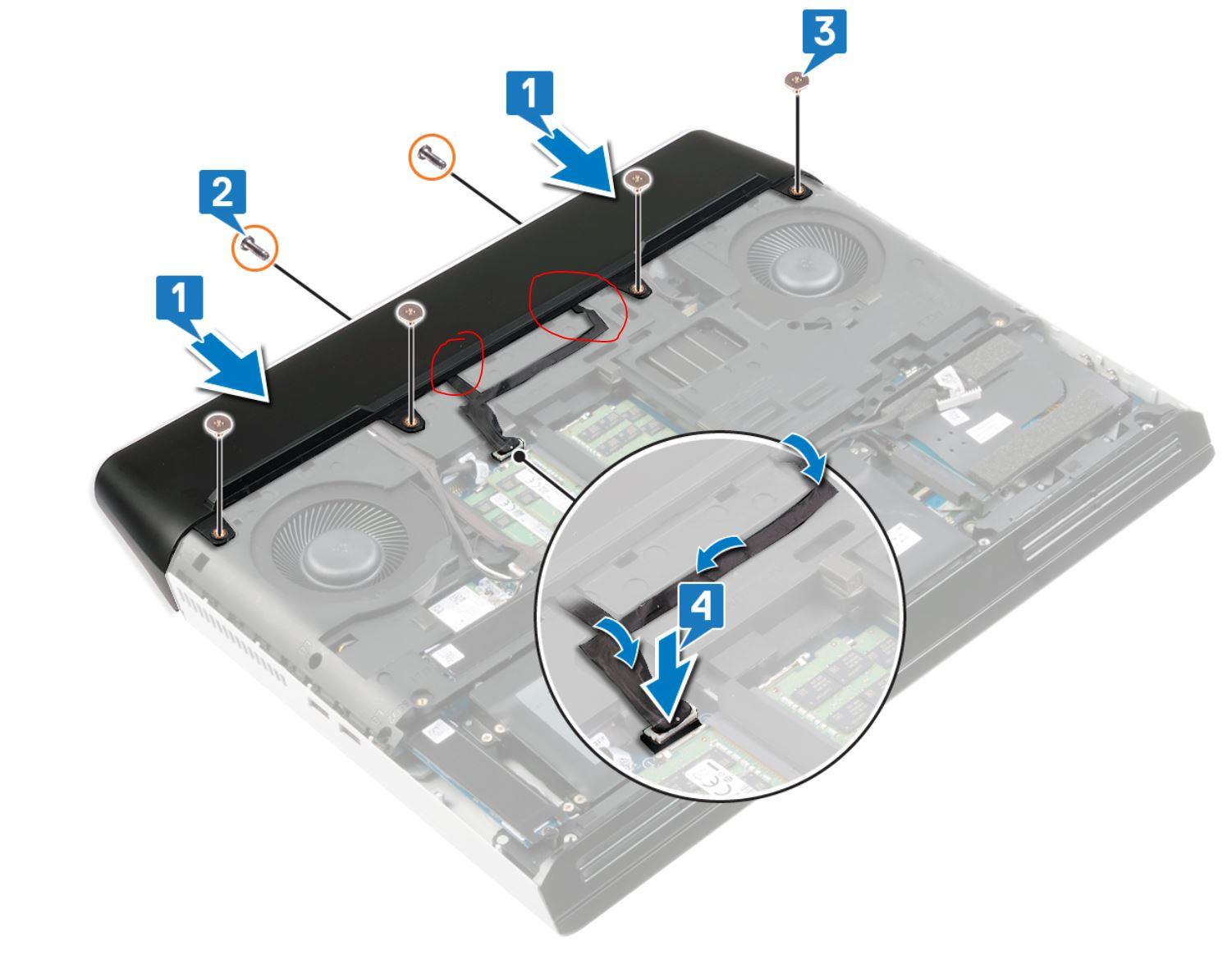

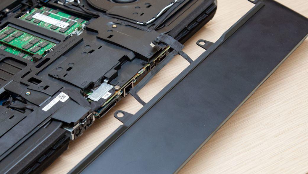

Da jetzt mehre bereits das Area 51m haben würde ich gerne nochmal die Frage los werden ob jemand weiß wozu der kleine schwarze Stecker ist. Wird der überhaupt gebraucht?
Ich habe heute festgestellt, dass der leuchtene Ring am "Hintern" nicht homogen ausgeleuchtet ist. Ist mir heute erst aufgefallen, daher weiß ich nicht ob das schon immer so war.
würde vermuten das kommt an die Stirnseite oder innen an die Abdeckung dran
Es ist leider absolut nichts zu finden, wo der  Stecker an dieser Seite reinpassen könnte. Hab schon etliche Male geguckt...so langsam glaube ich das der Stecker nicht gebraucht wird...
und innen an der Abdeckung?
also der Stecker führt definitiv in die Abdeckung

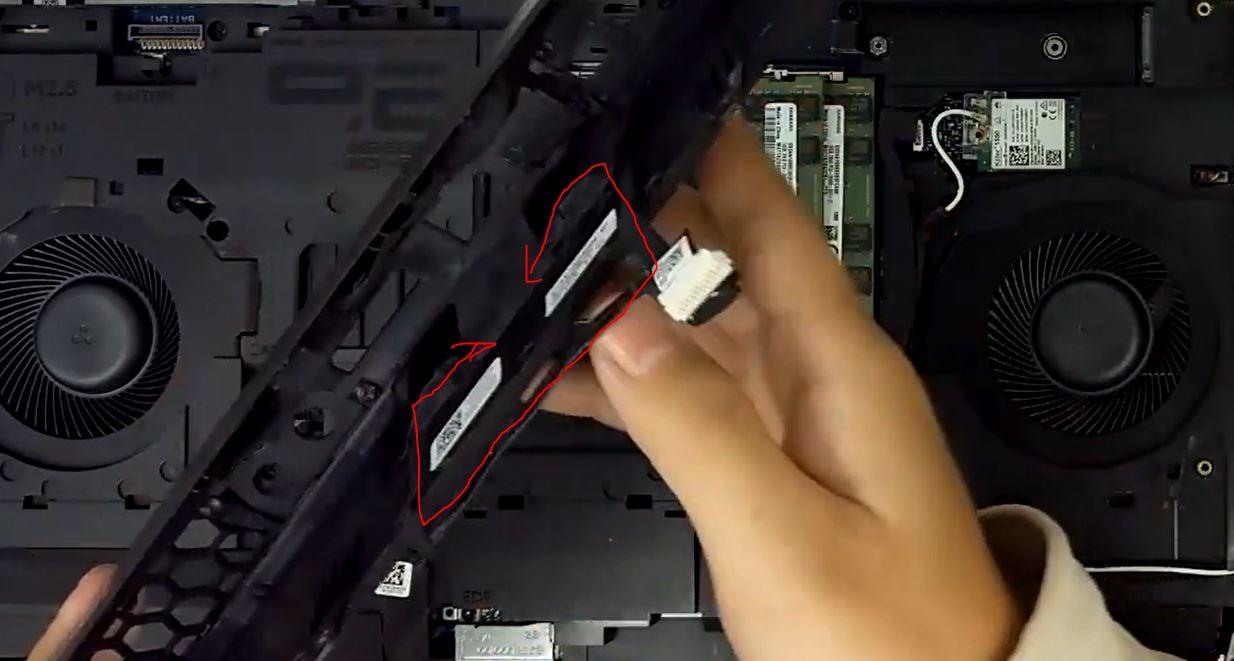

schau mal da:
Bei 8 min 17s

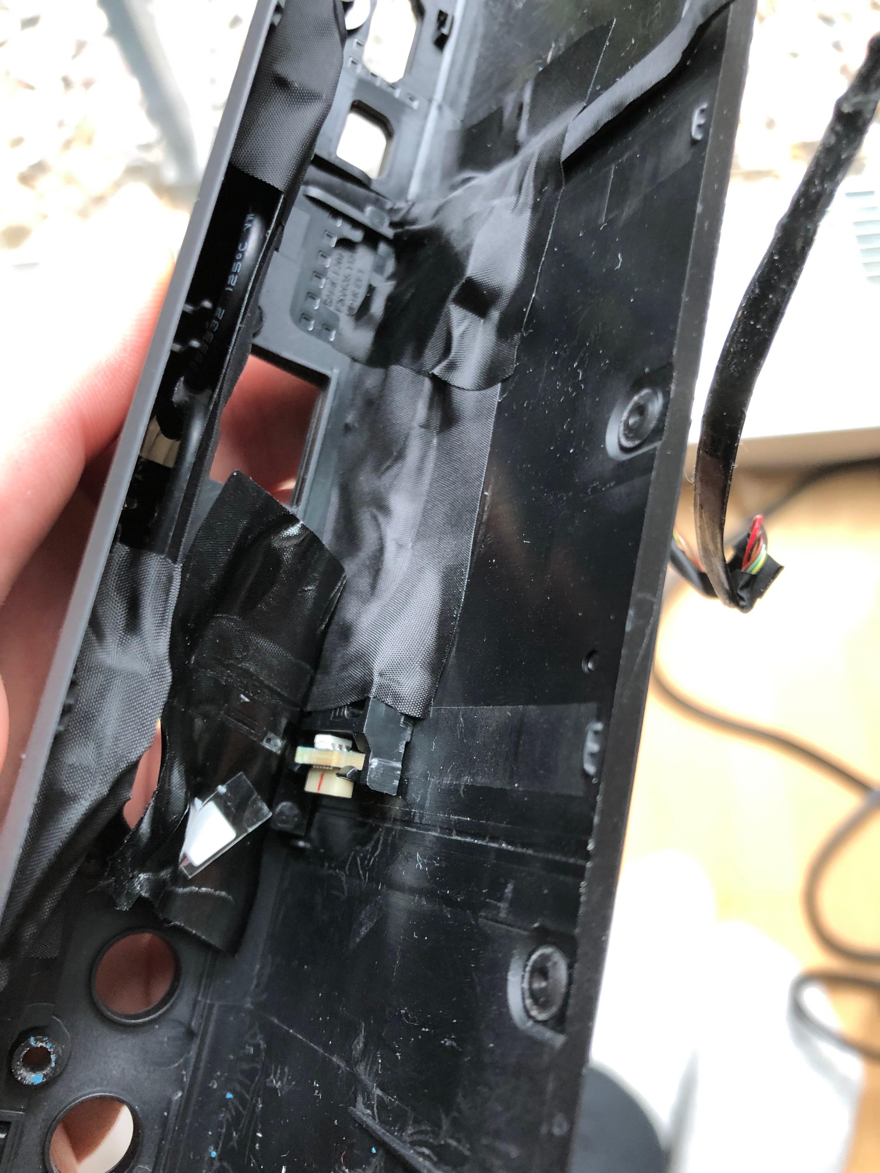

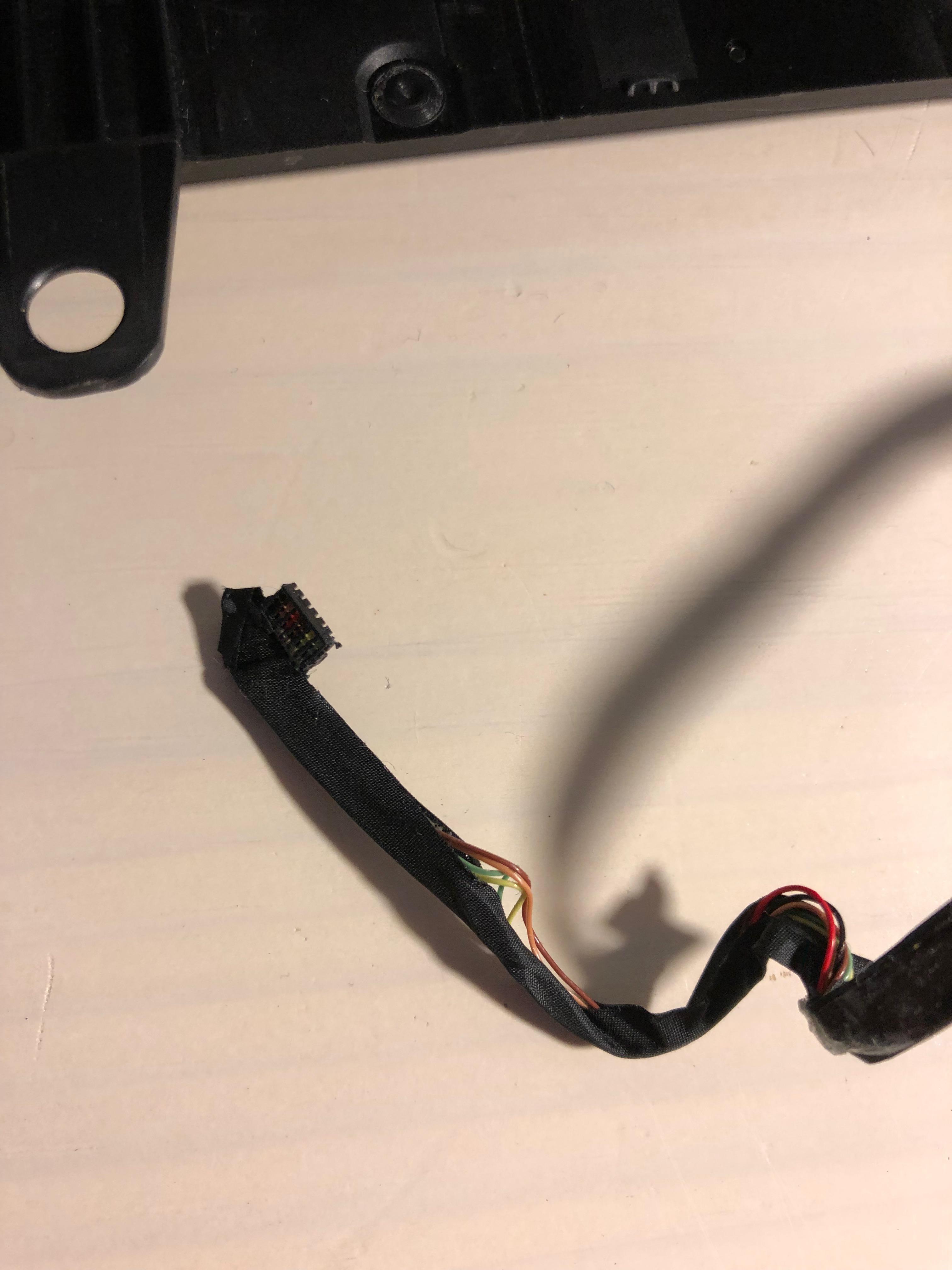

Danke für die Hinweise, hab den Übertäter gefunden. Der Steckplatz war unter dem Tape "verschwunden". Keine Ahnung wie ich es hinbekommen habe den dort rauszuziehen, vermutlich beim ersten auseinander bauen. Nun leuchter der der Lichtring auch wieder normal.
