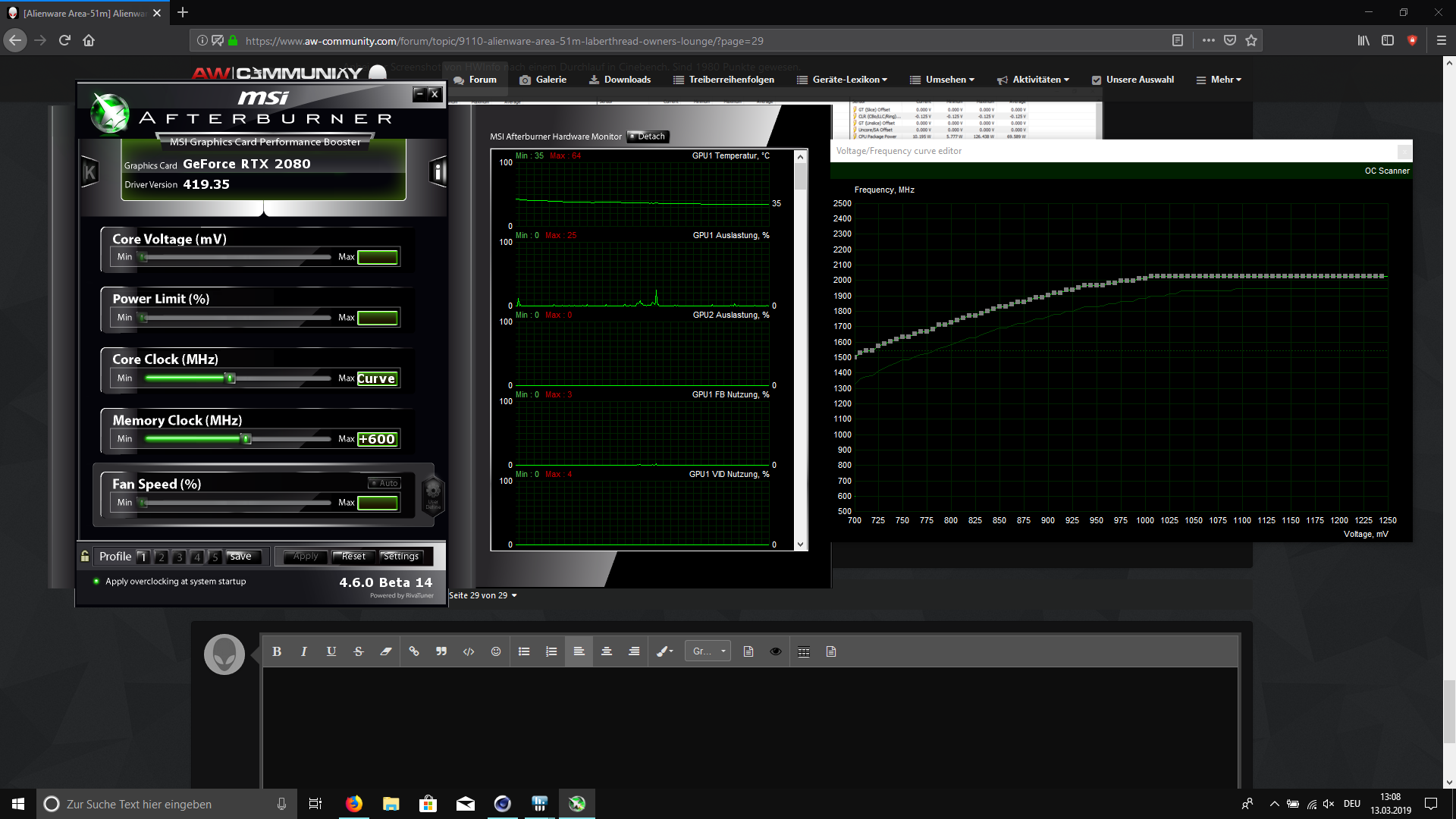

Die RTX Karten ändern ihren Takt in 15mhz Domains. Wenn ich zum Beispiel 2000mhz haben will gehen nur entweder 1995mhz oder 2010. Du kannst also von 1995 bis 2009mhz alles eingeben und wirst immer 1995mhz anliegen haben. Erst wenn du 2010 bis 2024mhz eingibst liegen 2010mhz an.
daher KANN deine 5mhz Reduktion nur was bringen wenn du in die nächste Taktdomain rutscht. Reduziere am Besten 15mhz um Sicher zu gehen auch wirklich überall runter zu gehen.
Mem kann bei +600 schon instabil sein... hab auch schon von mobilen RTX2080 gelesen die keine +200 mem wollten. Wie sieht deine curve aus?

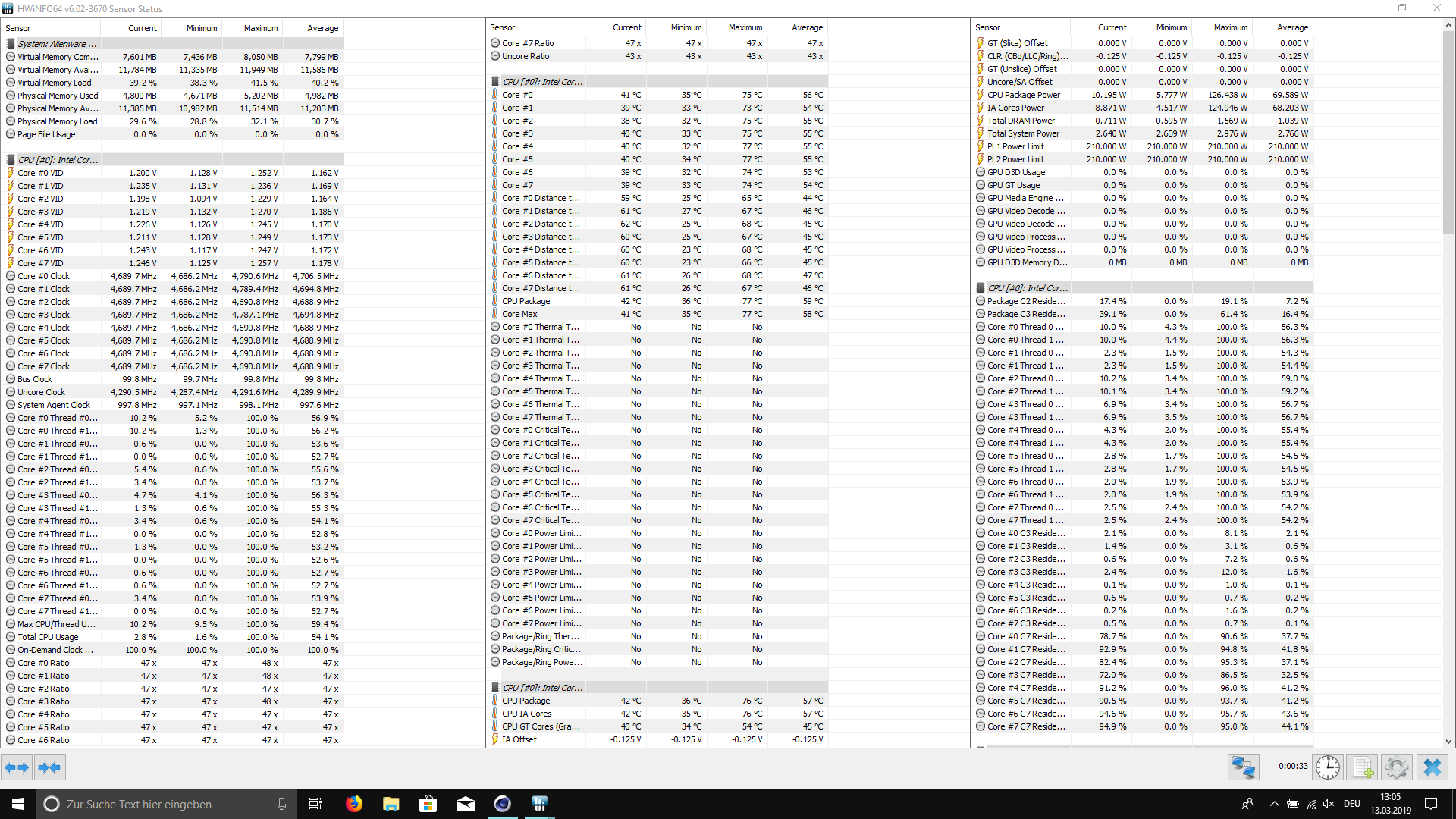

130mv. Ok, aber bei welchem Takt? mein i9 9900k kackt bei -130 bei 4,9ghz schon im Cinebench ab... und jede CPU hat ne andere VID daher hat dein Offset keine Aussagekraft. Absolute Spannungen sind wichtig -> hwinfo anmachen, cinebench und die vcore ablesen die anliegt.
Anbei der Screenshot von HWInfo nach einem Durchlauf in Cinebench. Sind 1980 Punkte gewesen.
Plus meine Afterburner Kurve. Habe den Speicher erstmal gelassen und nur den Takt verändert.

vor 23 Minuten schrieb K54:
sieht eigentlich gut aus. Kannst mal Prime custom fft in place (haken setzen) und 15 mins laufen lassen mit HWinfo?
und ob deine RTX 2000 (1995 :P ) bei 1,0 schafft musst du testen. Das könnte schon kotzgrenze sein...

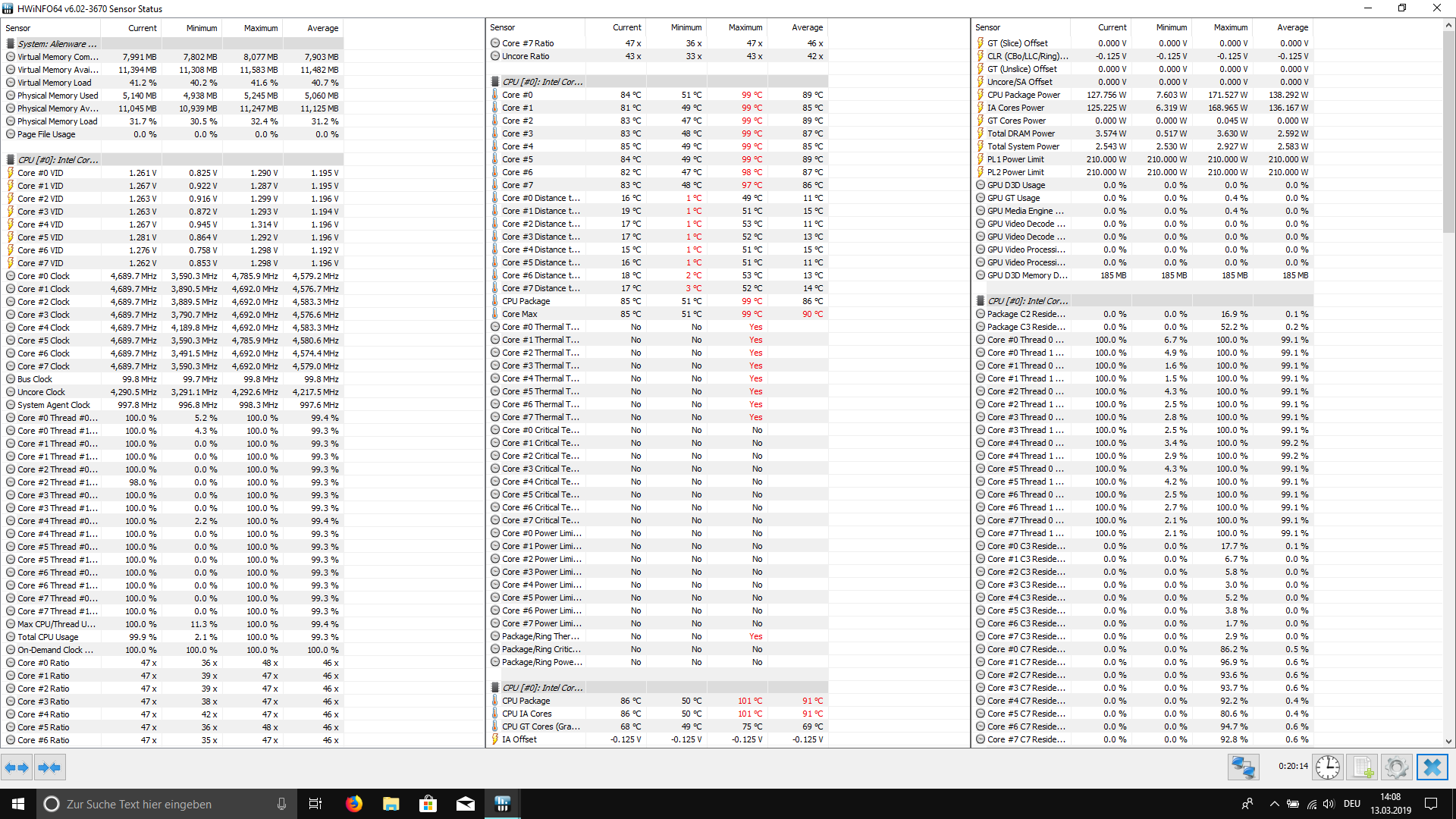

Habe EXAKT 2010 Mhz bei 1012 V anliegen. Also der Punkt, wo ich die Linie ziehe. Lasse jetzt den Prime Test im Profil ausgeglichen für 15 Min laufen. Aso und ich habe wohl eine andere Prime Version als bei dir oder ? Wegen AVX oder sowas hattet ihr mal geschrieben, weiß net genau was es war.
Man habe ich mich erschrocken als die Temps auf 100 Grad hochgegangen sind. Was ist denn das für ein PrimeTest ?. Naja hier der Screenshot vom HWInfo.
dachte den hattest du schon 4h laufen?... War das schon mit UV?
Klar war das mit UV . Benutze selbst allerdings PRIME95 mit SmallFFTs also das erste zum ankreuzen. Ich weiß nicht was genau die Optionen bewirken, die du vorgeschlagen hast allerdings gehen die Temperatur kurz auf Anschlag und danach normalisieren sie sich. Immer nach dem Muster.

Prime testet  mit Berechnungen spezifischer Länge. Bei 8K sind die kürzer als zb bei 448k. Smalls testet nur mit kurzen. Das heizt am zwar gut aber gibt dir 0 Anhalt darüber ob die CPU stabil ist. Smalls testen nur einen Teil deiner CPU. Memory Controller, und der Rest der CPU wird damit nur rudimentär belastet. Der Custom run beinhaltet von lang bis kurz alles und testet damit viel besser und umfangreicher. Was 90min custom übersteht ist mir noch nie abgekackt.
Früher war die Reihenfolge mal so ( oder neuerdings?). Bei P95 26.6 fängt es jedenfalls mit 640K an. Und immer groß, klein, groß, klein... Diese Lastwechsel stressen so ne CPU besonders...
448k, 8k, 512k, 12k, 576k, 18k, 672k, 21k, 768k, 25k, 864k, 32k, 960k, 36k, 1120k, 48k, 1200k, 60k, 1344k, 72k, 1536k, 84k, 1728k, 100k, 1920k, 120k, 2240k, 140k, 2400k, 160k, 2688k, 192k, 2880k, 224k, 3200k, 256k, 3456k, 288k, 3840k, 336k, 400k, 480k, 10k, 560k, 16k, 640k, 20k, 720k, 24k, 800k, 28k, 896k, 35k, 1024k, 40k, 1152k, 50k, 1280k, 64k, 1440k, 80k, 1600k, 96k, 1792k, 112k, 2048k, 128k, 2304k, 144k, 2560k, 168k, 2800k, 200k, 3072k, 240k, 3360k, 280k, 3584k, 320k, 4000k, 384k, 4096k

Bin jetzt bissl irritiert, in Prime selbst steht dass SmallFTs die meiste Hitze generiert. Hmm dann sollten wir uns auf EINE Version von Prime mit den gleichen Optionen einigen ? ? Bisher hat meine "Testmethode" gelangt.

Bzgl. der "Fortnite - Problematik" ( mein kleiner Bruder spielt ) : Habe wieder am Takt gespielt und jetzt 1995 Mhz bei 1.0 Volt eingestellt. Soweit ich das bisher beobachten konnte gab es bisher zumindest keine Drops, die GPU ist aber immer noch nicht ausgelastet. Lasse HWInfo mitlaufen und berichte gleich.
Noch was zum Afterburner : Habe wie bereits erwähnt 1995 Mhz bei 1.0 eingestellt. Starte ich den PC aber neu oder versuche manchmal das Profil zu laden, zeigt es mir im Graphen die richtige Einstellung an, wenn ich dann auf "Apply" klicke ist die Einstellung immer etwas verstellt. Z.b 2010 Mhz bei 1.06 Volt.

Oder Versuch mal die Kurve nachzubauen. Hab die so eingestellt das 1740mhz bei 0.8v Anliegen. Achte drauf das ALLE Punkte bis 1.1v auf einer Linie mit dem Wunschtakt liegen. Den ersten auf der Linie, bei mir 0.8v 1740mhz legt die gpu dann an. Die Punkte mach 1.1v musst nicht anfassen da die RTX 1.1v und mehr eh nicht anlegen kann.
damit braucht die gpu nur noch 144w statt 190, taktet nur 120mhz weniger als Stock und wird nur noch 73 statt 83 Grad warm.
3. Spalte ist Stock. Also 83 Grad, 1860mhz, 193w
Current (1. Spalte) ist undervolted.

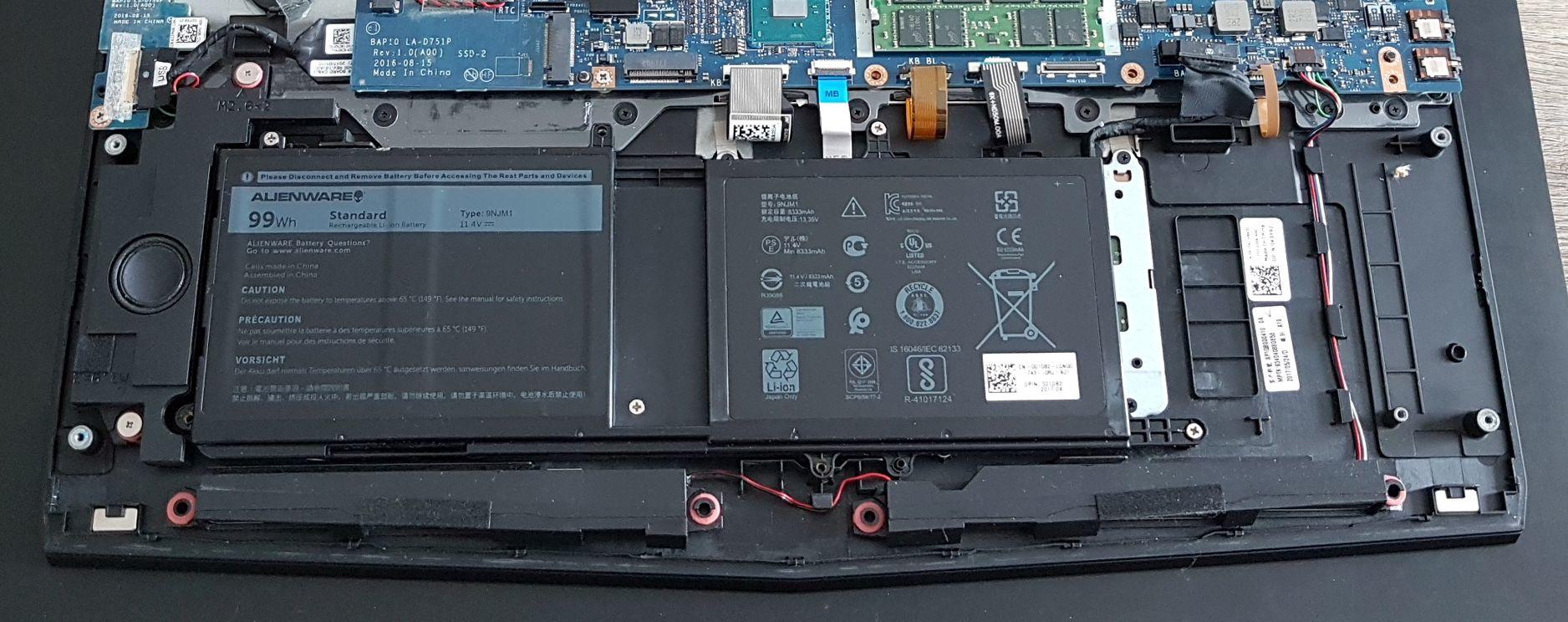

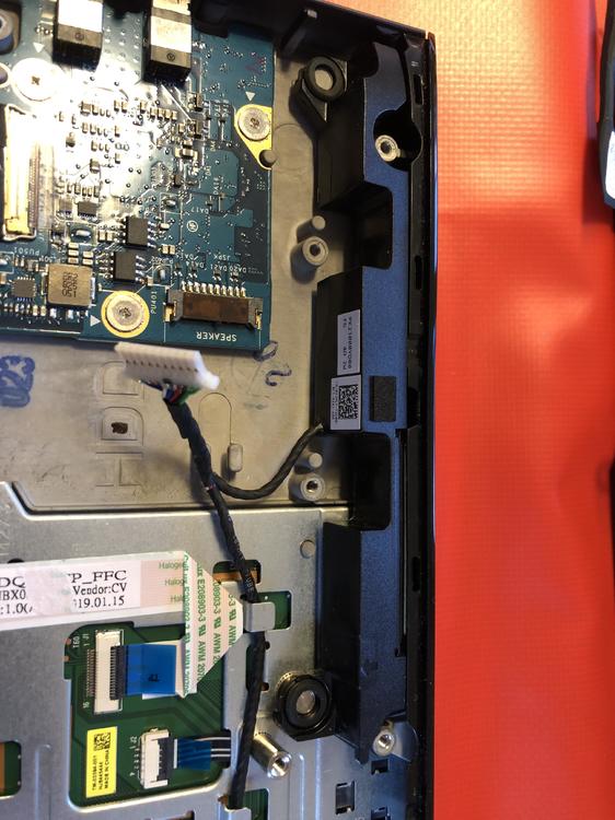

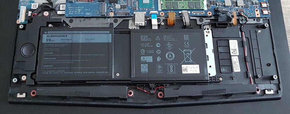

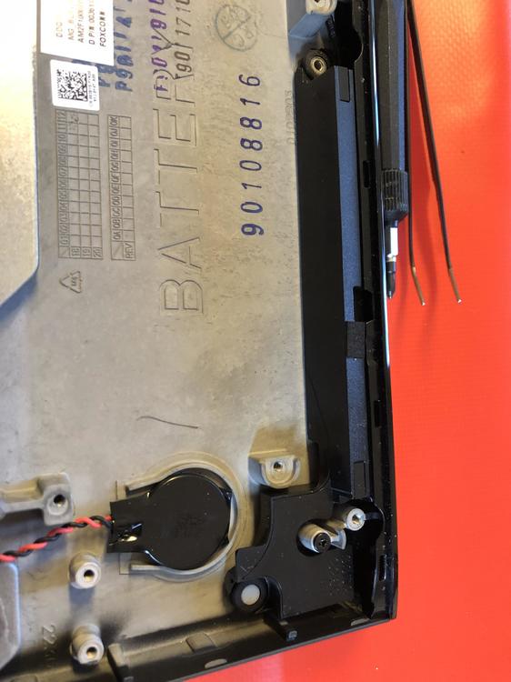

Ok, kenne ich so nicht, bei den früheren Modellen war immer ne Schraube drin.
Alle Lautsprecher sind nur auf Gummiringen gelagert. Der Sub ist aber wohl noch mit zwei Schrauben fixiert.
