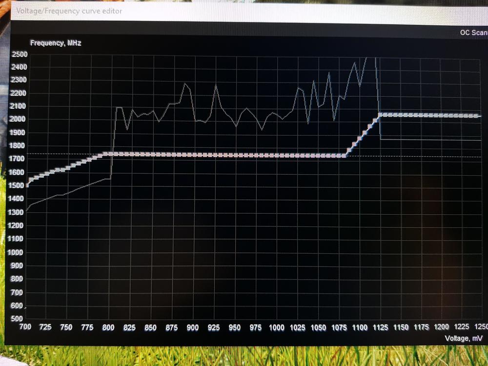

vor 18 Minuten schrieb captn.ko:
Machen wir nächste Woche per Teamviewer falls ich bis dahin den Guide nicht fertig hab.

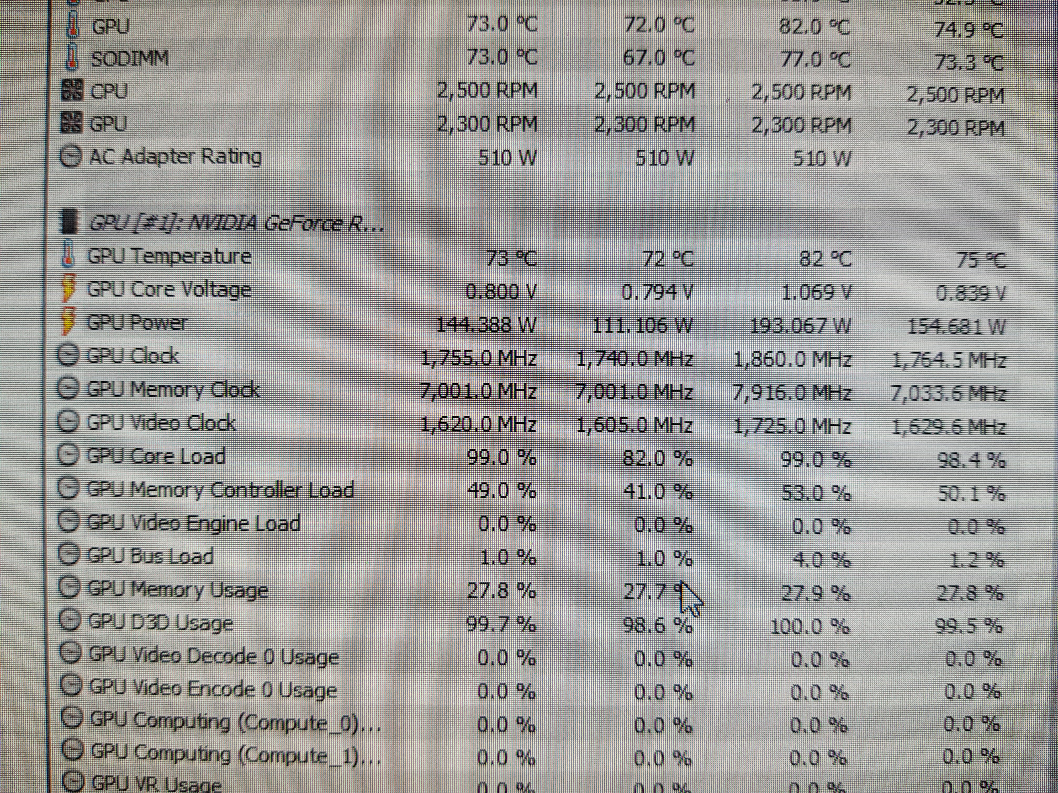

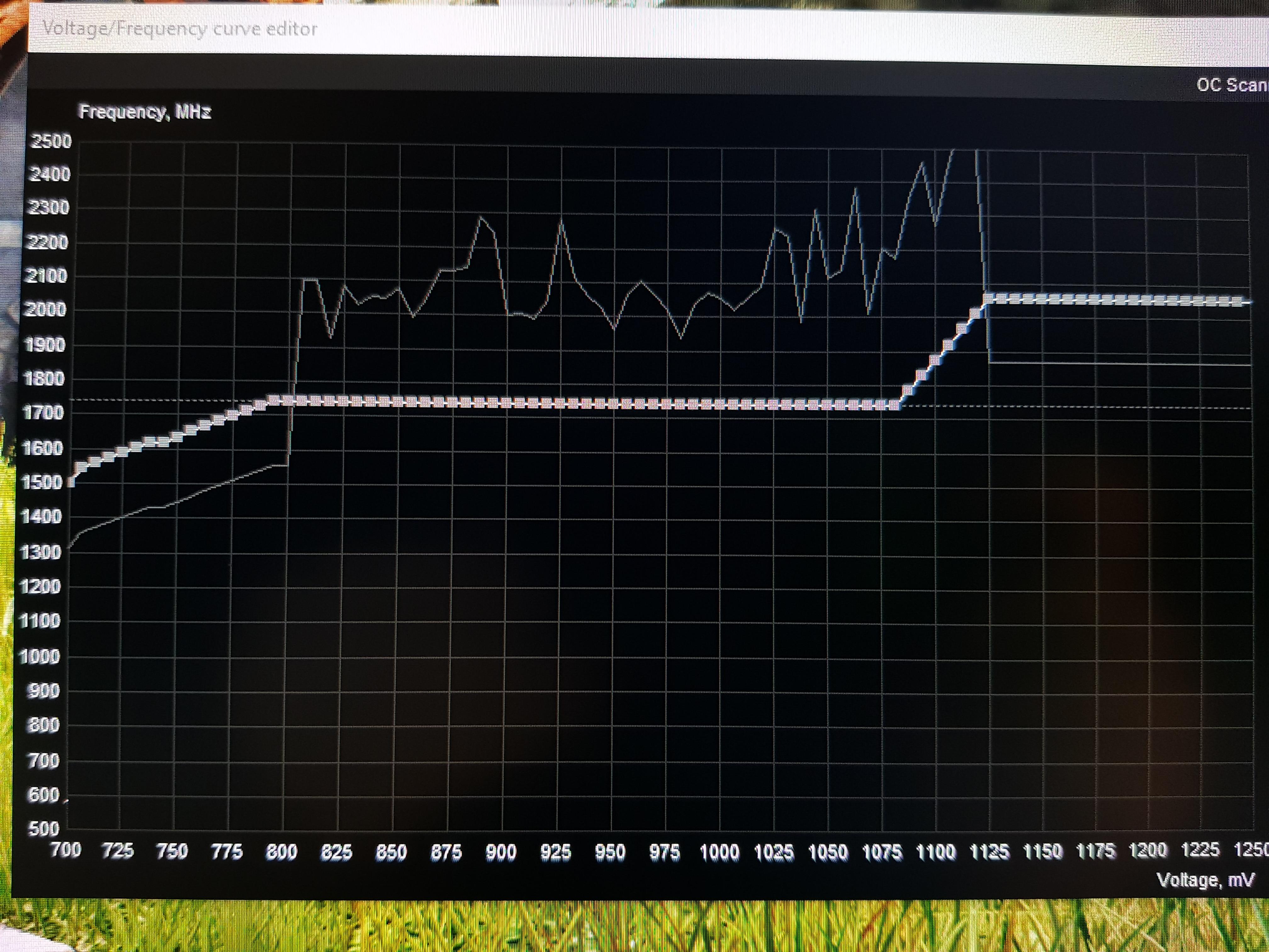

Oder Versuch mal die Kurve nachzubauen. Hab die so eingestellt das 1740mhz bei 0.8v Anliegen. Achte drauf das ALLE Punkte bis 1.1v auf einer Linie mit dem Wunschtakt liegen. Den ersten auf der Linie, bei mir 0.8v 1740mhz legt die gpu dann an. Die Punkte mach 1.1v musst nicht anfassen da die RTX 1.1v und mehr eh nicht anlegen kann.
damit braucht die gpu nur noch 144w statt 190, taktet nur 120mhz weniger als Stock und wird nur noch 73 statt 83 Grad warm.
3. Spalte ist Stock. Also 83 Grad, 1860mhz, 193w
Current (1. Spalte) ist undervolted.

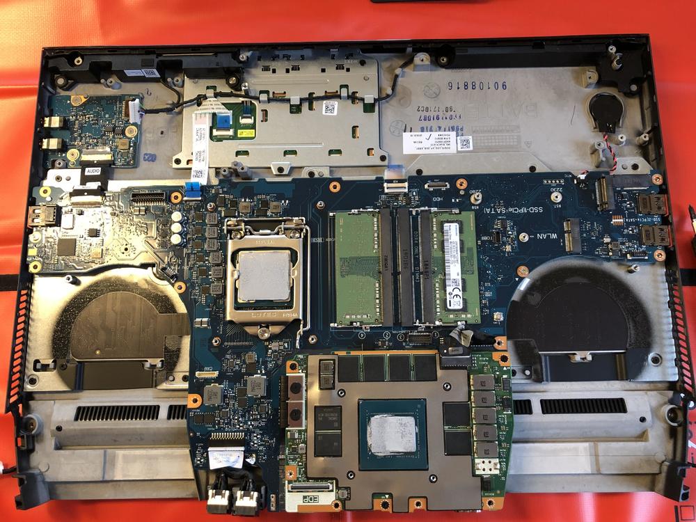

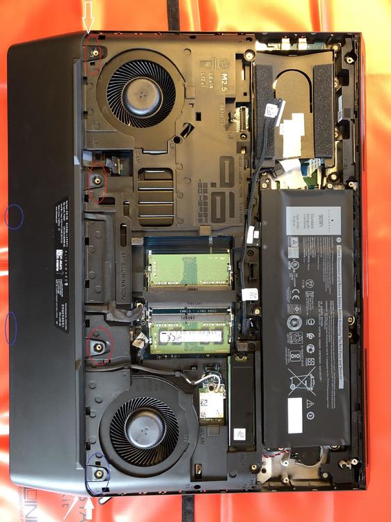

Die Gummipuffer sitzen nicht fest genug (zumindest bei mir) dadurch kann es sein, dass der Lautsprecher "nach unten wandert" und Kontakt mit dem Palmrest und der Bodenplatte bekommt. Dies verursacht die Vibrationsgeräusche wie hier von einigen beschrieben. Ich habe die Lautsprecher mit etwas Isolierband befestigt und schon ist das "scheppern" oder auch vibrieren um Welten besser.
Die komplette Demontage vom Area 51M dauerte bei mir 30min (ist wirklich sehr gut gelöst von Dell).
PS: auch hinten die Plastik- Heckschürze geht sehr einfach ab, keine Ahnung wie es manche hinbekommen hier etwas abzubrechen...

Und da hast du einfach nur ein bisserl Klebeband oben drauf geklebt damit das Metall nicht mehr gegen den Deckel kommen kann??? Also da wo die Kreise sind???
Bearbeitet von seb1609
Endlich gibt's ein paar Bilder von innen. Danke dafür. Zu deinem Problem: ich nehme im Auto für so ziemlich alle Klammern, die vibrieren können, immer Butyl-Dichtmasse. Das hält ein ganzes Autoleben, ohne nerviges Geklappere oder vibrieren. Das Zeug ist ähnlich wie klebrige Knete, was man aber im Zweifel immer rückstandslos, ohne großen Aufwand, abbgekommt. Wenn du das drauf machst, können die Lautsprecher sich immer noch in der Führung bewegen, aber Vibrationen sind unmöglich. Vielleicht ist es ein Lösungsansatz für dich.
vor 3 Minuten schrieb seb1609:
Mit Isolierband ein paar Streifen unter die Lautsprecher kleben, ergibt eine Art entkopplung. Dann die Lautsprecher noch zusätzlich mit Isolierband fixieren so dass diese nicht mehr rutschen können
vor 3 Minuten schrieb Sk0b0ld:
Hört sich auch nach ner Lösung an!
Denke es ist halt wichtig eine Entkopplung zu schaffen egal mit welcher Methode
Achso ok. Lautsprecher rausbauen. Zur Tastaturseite hin entkoppeln. Sieht man auf den Bildern nicht. Aber gut. Dann wieder rein bauen und zur Sicherheit nochmal wo die Kreise sind bisserl fixieren. Ok werde ich mir für das Austauschgerät auch mal so eine Dichtmasse besorgen. ? Ist ja noch Zeit bis das da ist. ? Danke schon mal euch für die Tipps.
mhm grad den neusten Nvidia Treiber installiert und schon verhält sich meine 2080 komplett anders im Profil ,,still,,
vorher leiser Lüfter, Takt maximal 83 grad.
jetzt leiser Lüfter, Temperatur bleibt bei 74 stehen, aber der Takt reduziert sich um die 74 halten zu können... Weiß noch nicht ob ich das cool oder doof finden soll XD

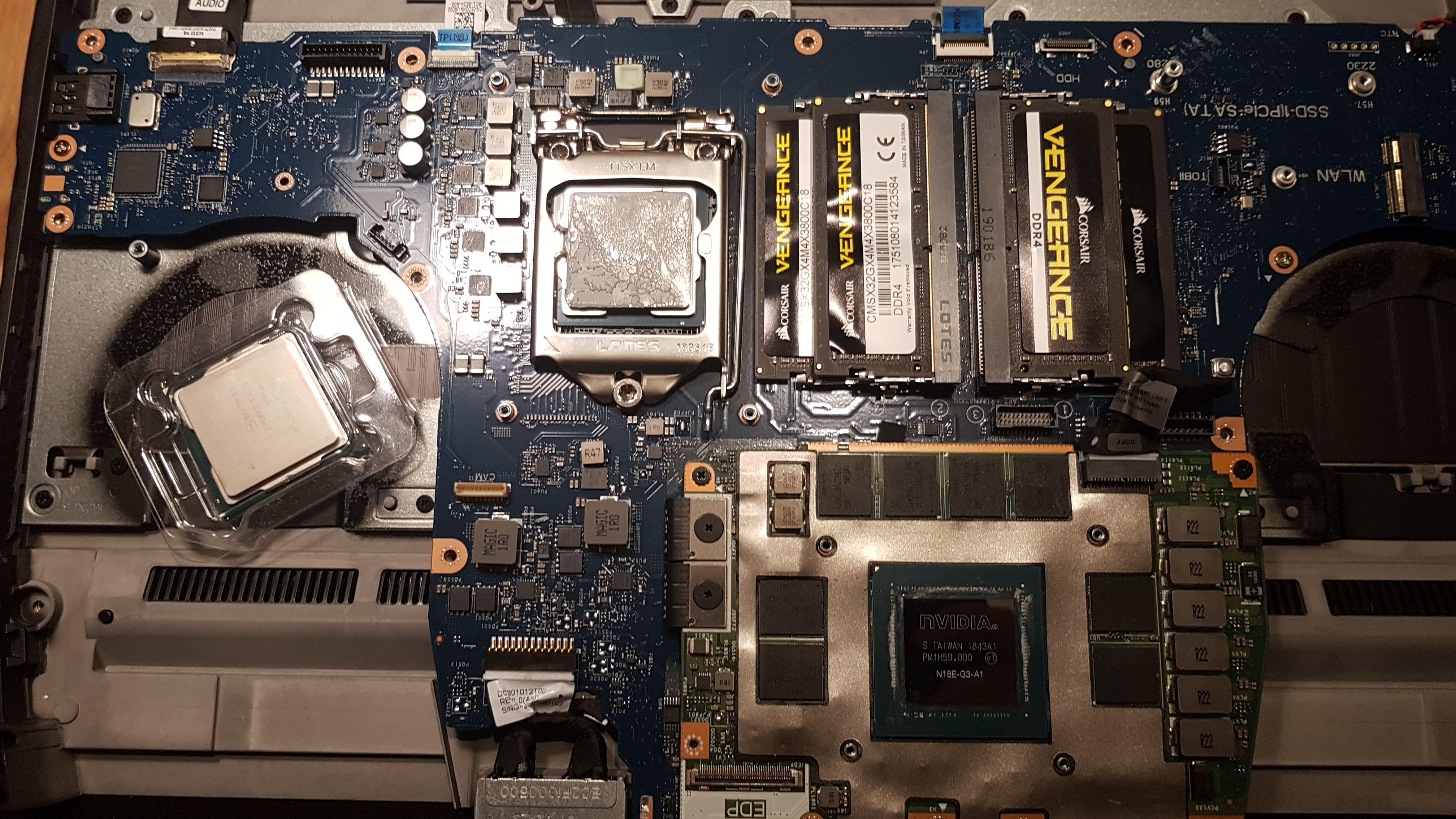

heute sollte mein geköpfter i9 kommen, bin schon gespannt.

vor 5 Minuten schrieb r4iden82:
jetzt darf die GPU 200W ziehen und gibts auch mehr Leistung?
genau das. Mehr Powerlimit = mehr Takt.
Da wir aber von 5% mehr Powerlimit reden wird der Unterschied nicht spürbar sein. Ob die GPU nun 1860 oder 1875mhz taktet wirst du nicht merken. Du wirst dadurch nämlich nicht 5% mehr Takt bekommen. Die GPU wird zum Beispiel eine 15mhz Taktstufe hochgehen, dabei aber wohl auch eine Spannungsstufe, wodurch die 10w gleich wieder gefressen werden. Es würde mich stark wundern wenn mehr als eine 15mhz Stufe mit dem neuen Vbios dazu kommt. Das kann man ja aber testen.
Für den letzten Punkt in Benches aber nice to have.

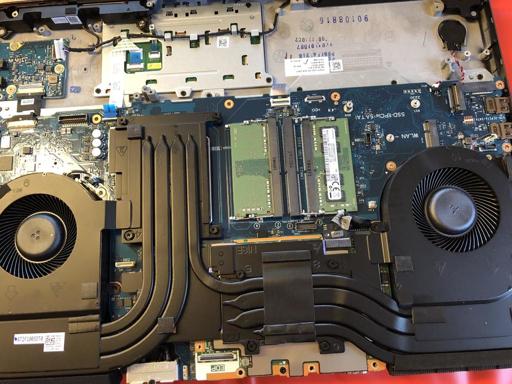

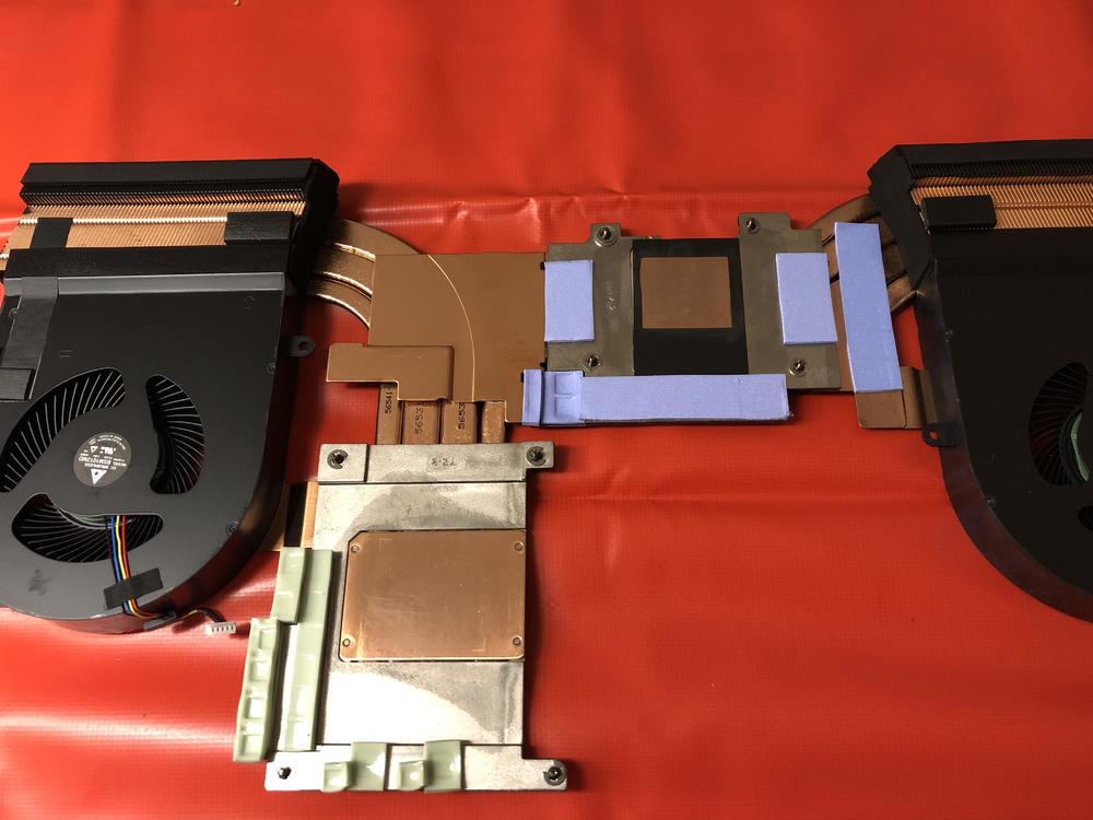

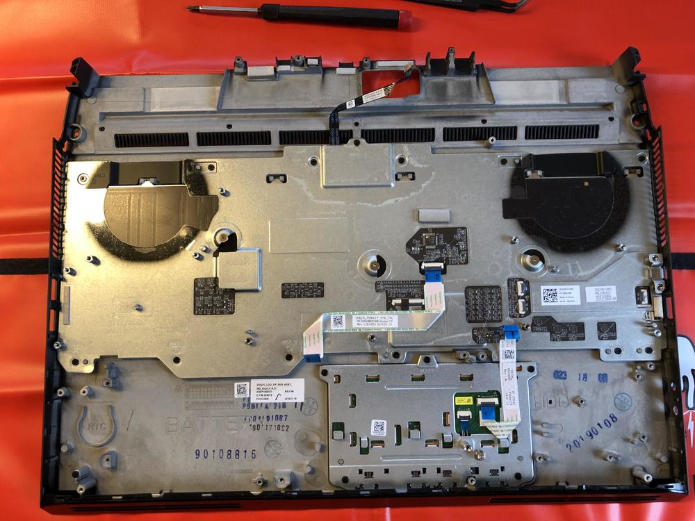

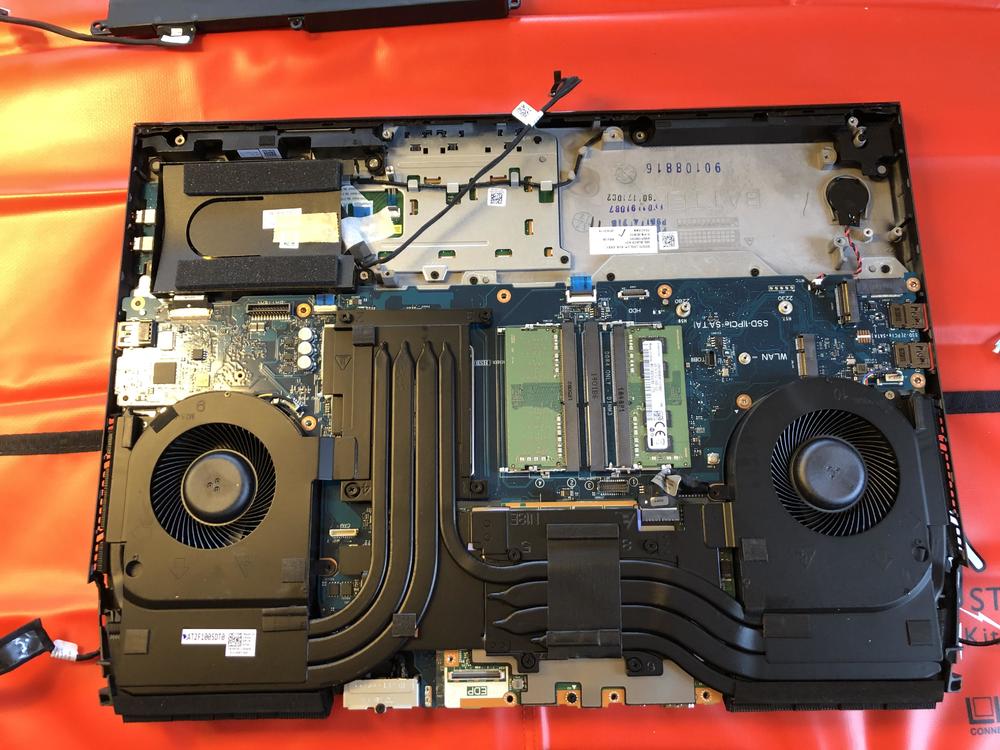

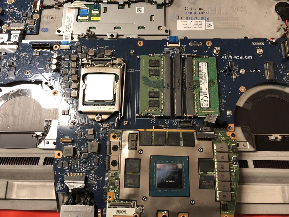

@SteffRoe wie ist der Aufwand beim demontieren wenn man die CPU Tauschen will? Wie schätzt du den Zeitaufwand ein? Bodenklappe weg -> Rahmen weg -> Kühlungsabdeckung weg -> Heatsink demontierbar? Oder ist mehr zu tun?
vor 16 Minuten schrieb captn.ko:
Hab aktuell 4.7Ghz bei -125mV. CPU Tausch geht geht leicht von der Hand, wenn man sich etwas auskennt. Schätze 45 Minuten in etwa.
@captn.ko
Bodenklappe weg, Akku und HDD raus, WLAN- Karte und PCIe SSD raus (inkl. Kabel), Heckschürze weg, Kühlerabdeckung weg, Heatsink runter...
Schätze ca. 20min.
Beim Area 51M ist wirklich alles geschraubt und nichts fest geklipst wo man bei der Demontage höllisch aufpassen muss damit nichts abbricht.
Ich habe das komplette System in 30min. komplett demontiert. Da du ja auch Erfahrung hast mit AW wirst du sicher nicht länger als 20min benötigen, es ist wirklich sehr einfach.
danke dir. Dann werd ich die neue CPU heute mal reinschmeißen :D

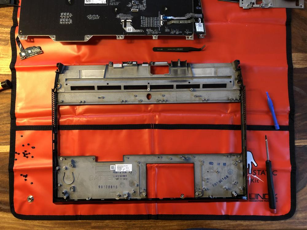

@SteffRoe wie hast du den Deckel mit dem Licht Ring abbekommen... der sitzt bombenfest?!
Hab's... Man sollte vielleicht einfach machen was im Service manual steht... dann geht's einfach ab
Kabel lösen
4x Schrauben lösen (rot markiert)
2x Schrauben lösen (blau markiert) Rückseite
Plastiknasen (rot markiert) nach oben leicht anheben, so dass diese nicht mehr "eingerastet" sind
Mit einem Plastiktool zwischen Palmrest und Lichtring alias Heckschürze fahren (weiße Pfeile)
Dann sollte er ganz einfach, ohne Kraftaufwand, vom Notebook rutschen bzw. gleiten
Oder hier ab 7:24 !!!
