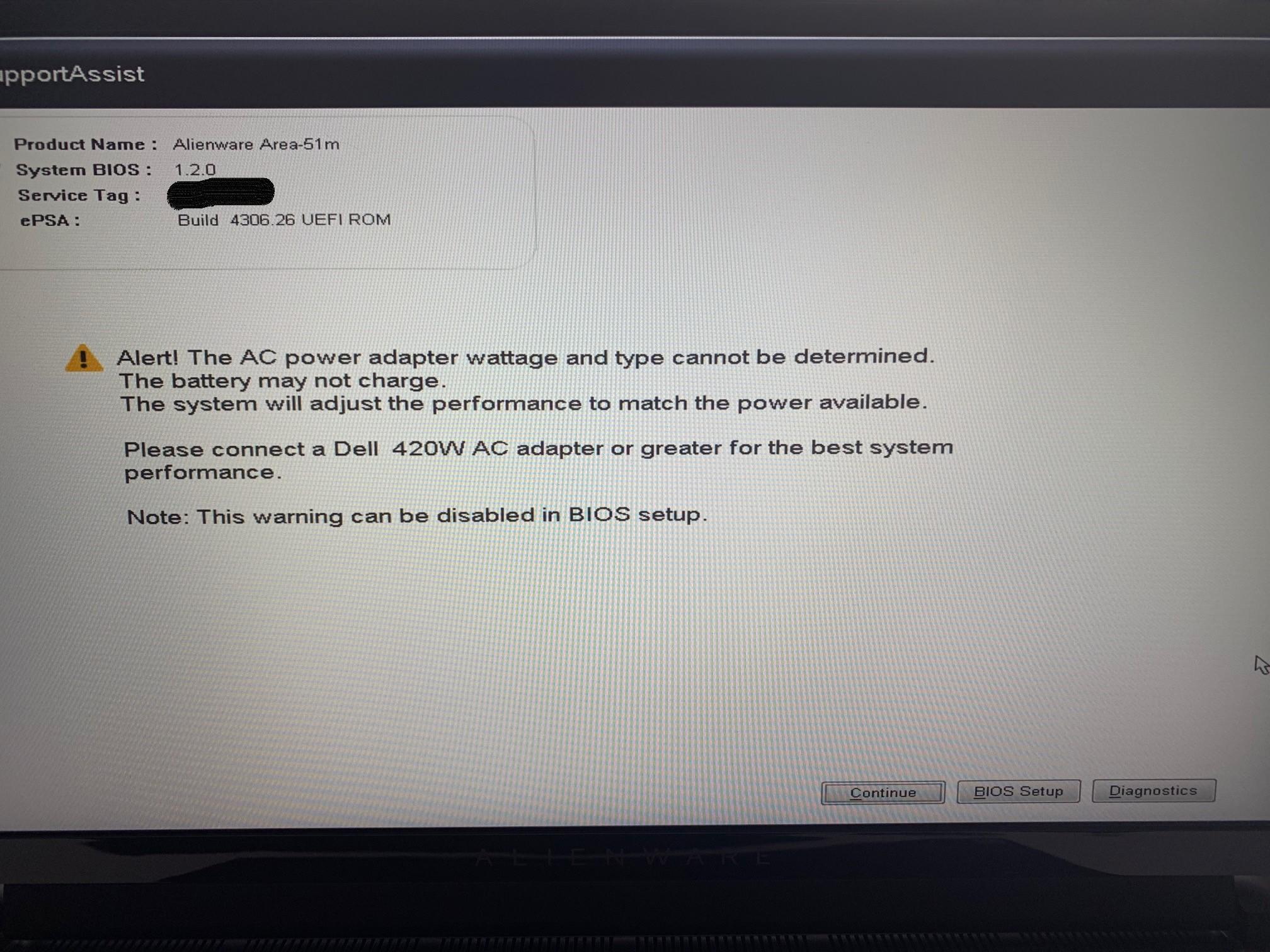

Kann jemand was zu dieser Meldung sagen? Kommt nur wenn sich der Akku lädt und man den PC startet. Ist der Akku geladen kommt diese Meldung nicht beim hochfahren.
Netzteile sind natürlich beide eingesteckt.

vor 6 Stunden schrieb chiller1202:
Um auch die Frage wieder hochzugreifen: Woran erkennt man ob beide Netzteile angeschlossen sind ? Oder welches angeschlossen ist ?

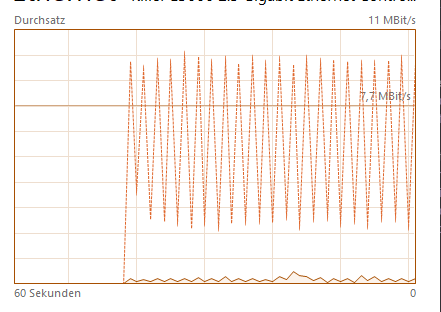

Eine kleine Frage hätte ich. Kann es sein das es immer wieder Internetaussetzer gibt? Hab das Laptop mit Kabel angeschlossen. Den Treiber siehe Bild. Sowas ist schwer zu fassen weil es ja alles sein kann. Internetanbieter oder Modem/Router. Aber es kommt mir so vor als ob ich erst größere Probleme habe seit dem neuen Laptop wenn ich zum Beispiel Streams auf Twitch schaue habe ich öfters Aussetzer bei Chrom. Gerade habe ich einfach meinen eigenen Stream laufen nur zum testen der Internetleitung. Und da war es halt so das der Upload zusammen gebrochen ist und gleichzeit der Stream beim schauen. Also gehe ich davon aus das das Internet komplett weg war. Ist nur kurz 1-2 Sekunden aber bei Streams schauen und wenn man selber streamt natürlich unpraktisch. Weiß auch nicht wie ich das testen soll ob es so ist oder doch am Anbieter liegt.

vor 11 Minuten schrieb seb1609:
Hi,
Ich hab dieses Problem bei BF5 . Nach ca.5-10 min Verbindungsabbruch für 1-2 sec. Abflug vom Server
Lösung: In der Killer Software unter Apps die Priorität für den entsprechenden Prozess auf 1 setzen. Seitdem läufts.
vor 19 Minuten schrieb seb1609:
Die Killer Software habe ich irgendwie nicht in Benutzung. Die hat mir bei meinem alten Laptop alles "kaputt" gemacht. Aber kann es ja trotzdem mal testen...
Hatte ich eben auch nicht , anscheinend läuft sie aber trotzdem in Hintergrund.
Meiner ist noch out of the box
Ja ich habe die Killer App jetzt deinstalliert. Wie gesagt auf meinem alten Laptop hat sich das Teil so eingemischt das irgendwie gar nichts mehr ging.... Dachte eigentlich das ich das schon gemacht hatte aber bei dem zig mal installieren ist mir das wohl entgangen das wieder zu machen... meiner Meinung nach läuft alleine Chrom mit verschiedenen Streams alleine schon besser auch wenn ich natürlich jetzt noch nicht so lange testen konnte...weiß nur das es auf meinem alten Laptop auch nur Probleme mit der App gab...

hoi hab nen problem mit meinem a51 netzwerk hab ein upload von 20 mbits, wenn ich aber mit OBS streame dropt mein upload immer siehe bild, hat jemand ein tipp, mit meinem anderen pc hab ich das nicht, liegt also nicht am netzwerk.... könnte das ne einstellung sein? Wenn ja welche, hab nie was einstellen müssen ?
Bearbeitet von dekekz
Falscher Thread  XD aber schau mal in der Killer Suite und gib dem Programm prio. Sollte dann gehen
