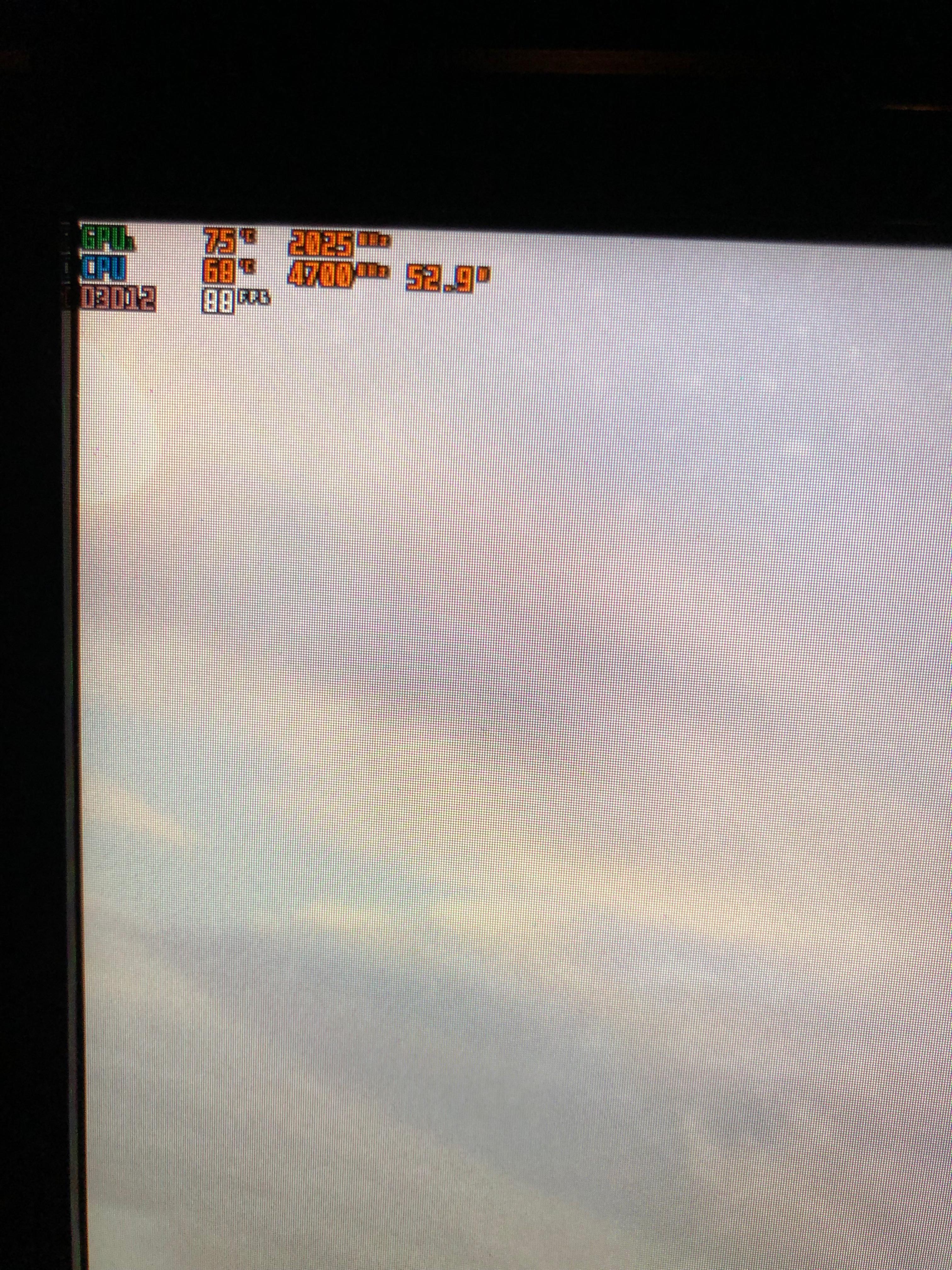

So hab nun mal nen Lauf Metro gemacht.
Fan Profile "ausgeglichen", CPU 4,7Ghz -100mV, Grafik +150 Core und +600 Memory. Alles auf dem neustem BIOS.
Metro_Exodus.CSVInformationen abrufen...
framelimiter? Deine GPU ist immer nur zu ca. 90% ausgelastet. Nicht das das schlimm wäre. Aber mich wundert das das Spiel bei dir keine festgenagelten 99% Last erzeugt. Verrätst noch deine Settings? DX12?
Komisch. Bei mir hab ich dauerhafte 97+% Auslastung. Daher auch nur 1950mhz wegen 200w Powerlimit. Würde mich interessieren warum sich das bei dir / mir so verhält. Welche Settings hast du? Dx12?
Ich würde den Takt etwas senken um auf die volle Last zu kommen. Alles über 1900 MHz in dem Spiel rennt ins Powerlimit bzw. ist dann eben nicht ausgelastet. Das Spiel taktet bei mir mit 1850 Mhz ist aber ausgelastet und perormt somit besser.
ergibt keinen Sinn. Eine nicht ausgelastete GPU würde CPU Limit bedeuten. Wenn die Karte ins Powerlimit rennt reduziert sie ihren Takt und geht halt auf eben deine 1900mhz runter. Das eine GPU mit hohem Takt, welche ins Powerlimit rennt die Auslastung reduzieren soll... Das höre ich wirklich zum ersten mal...
Erklärung ist ziemlich simpel glaube ich. Es lag anscheined an der Szene im Spiel. Kaum bin ich in einen anderen Bereich gegangen lag die Auslastung bei 97-98%. Der GPU Takt war mindestens bei 1960Mhz und 77°C auf GPU. Zur Erinnerung, GPU ist mit LM repasted und hinten habe ich das Notebook etwas hochgestellt.
Wobei ich erwartet hätte, dass er dann versucht mehr FPS zu generieren, wenn er nur bei 90-94% Leistung ist...
Ich habe es jetzt oft probiert mit dem Afterburner. Übertreibe ich es mit dem übertakten bzw. dem Clock Speed lief die Karte zwar theoretisch mit + 1900 MHz, die Auslastung schwankte jedoch stark. Im Afterburner zeigte es mir dann auch die ganze Zeit Power Limit an. Kann sein, dass meine Kurve nicht richtig eingestellt war, aber so war es bei mir. Ich habe jetzt bspw. nur +75 MHz Clock eingestellt mit der Kurve aber das Spiel bzw. auch Fortnite läuft mit höherer Last. Alles mit dem Profil Leistung.
Habe im MSI Afterburner GPU1 Powerlimit im OSD mal aktiviert. Das zeigt er mir dann auch durchgehend an, also das er die ganze Zeit im Powerlimit ist. Das gilt für mit OC und ohne OC. Mit OC habe ich aber bei der exakt gleichen Szene 7-9 Frames mehr bei jeweils Auslastung von 98% auf GPU. Denke also es ist alles in Ordnung oder?
  Am 18.3.2019 um 20:30 schrieb pitha1337:
Aufklappen
das deckt sich mit dem was ich bei +150mhz auch hab bei Metro :) also alles gut.

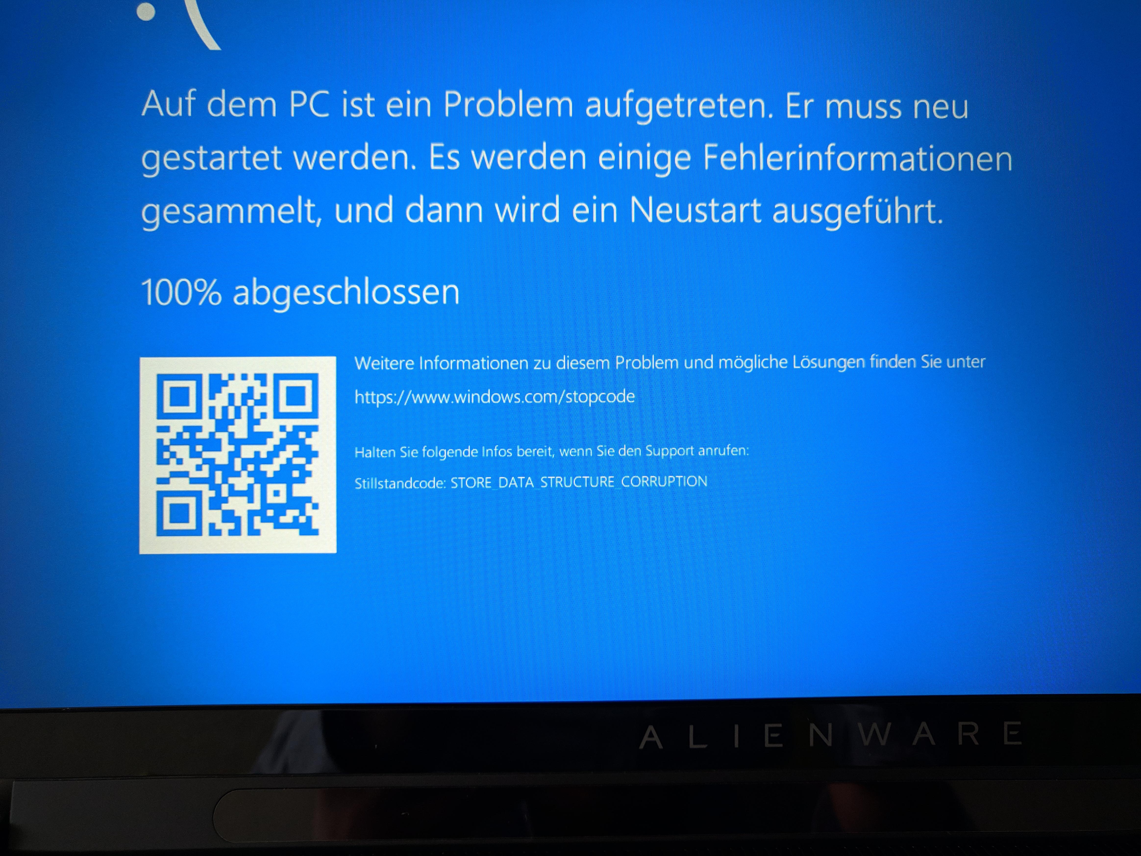

Benutze den PC gerade mit einem 180 Watt Adapter. Den "Energieregler" in Windows ist habe ich ganz Links auf Mehr Akkueffizienz. Muss nur tippen, Word Dateien, Browser etc. Während also nur eine Word Datei offen ist, sackt der PC plötzlich ab und ich bekomme einen Bluescreen. Der Fehlercode ist interessant. Könnte wohl an der SSD oder RAM liegen, laut Recherchen im Netz. Hmm ist alles neu gekauft und beim Zocken etc. gab es bisher auch keine Probleme. Kennt sich hier jemand damit aus ?
Ich wüsste nicht warum man das 180 Watt Netzteil nicht eigenständig benutzen könnte. Der PC startet ja, gibt am Anfang ne BIOS Meldung, dass nur das 180 Watt Netzteil dran ist und gut ist.
Edit :
Selber Bluescreen noch einmal...
Bearbeitet von K54
