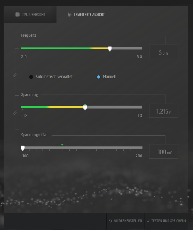

Downgrade hat übrigens funktioniert aber es ist egal ob Bios 1.2 oder 1.3, die CPU kommt beim Spielen nach 2-3 Stunden immer auf die 99-100 Grad....einmal hat er sich deswegen sogar abgeschaltet. GPU haltet sich bei 85-88 Grad
Halt alles unter dem Profil "Still" also nicht falsch verstehen. Das ganze aufgebockt ist es etwas weniger, es dauert nur länger bis es dahin kommt.
Weiss nicht ob ich zufrieden damit sein soll, die CPU ist halt ein Monster und eine Desktop CPU die viel Wärme produziert...

Naja es ist nun einmal ein Gaming Notebook und kein Ultrabook. Du sagst es ja selber, da sind Desktop Komponenten verbaut wie soll das Teil denn Leise sein und gleichzeitig Desktop Performance im Notebookgehäuse liefern. Die Entwickler haben die verschiedenen Thermoprofile nicht umsonst entwickelt, dann eben den Ausgeglichen Modus verwenden, was ich persönlich immer noch als Leise empfinde. Undervolt hast du aber erstellt oder ?

Lade dir am besten zunächst einmal Throttlestop herunter.
Hier ist es ganz verständlich erklärt
Ich würde in TS mit -100mv beginnen und dann musst du schauen wie Stabil läuft. Erster Anlauf wäre es mit Prime95 zu versuchen. Läuft das System für 3 Stunden Stabil in Prime95 musst du schauen wie es im Alltag beim Zocken etc. ausschaut. Wenn du deswegen einen Bluescreen hast musst du dein Undervolt verringern.
DANACH im Autostart einstellen .
Bei mir läuft es mit -125mv, musst schauen was bei deiner Cpu geht.

Danach würde ich zunächst, bevor du irgendwas in TS einstellst, das Programm in der Windows Aufgabenplanung als Autostart einstellen.
Auf keinen Fall! Wenn du bei TS was verstellst was direkt einen Blauen verursacht bekommst dein Windows nicht mehr hochgefahren, weil direkt das instabile setting geladen wird. Autostart erst wenn du ein stabiles Setting hast.
Hab mal (aus Pech) eine CPU die keine -100mv abkann und direkt Blau wirft... dann guggst erst mal in Röhre wenn du bei jedem Windows Start nen Bluescreen bekommst
bei TS MUSS der Offset von Core und Cache gleich sein. Sonst wird der nicht angewendet. XTU und AWCC zieht Core und Cache automatisch gleich. TS macht das nicht.
Wobei ich persönlich das Problem nicht hatte. Nach einem Bluescreen konnte ich mich ganz normal anmelden. Deswegen soll man in der Aufgabenplanung Autostart bei der Anmeldung einstellen und nicht beim Hochfahren. Da dürfte man im Worst Case Szenario auch über den abgesicherten Modus die Einstellungen rausschmeißen können.

richtig, wenn die Settings ,,halbstabil,, sind geht das... aber verklick dich mal und stelle statt -105, -150 oder -205 ein... dann gibts direkt Blau sobald TS an geht. Muss man doch nicht riskieren wenn man nicht weiß was die CPU kann.
Selbst mit stabilen settings hab ich TS NIE im Autostart. Immer nur in der Taskleiste als Verknüpfung. Der eine Klick tut mir nicht weh und ich lasse TS IMMER aus wenn ich Updates mache. Vor allem Bios. Wenns da einen Blauen gibt hast nen richtigen Zappen...
teste erst mal so ob die temps besser sind. Wenn alles läuft gehe mit der Spannung runter. weniger als 1,14 geht eh nicht. Geh in 0,025er Schritten weiter runter wenn es soweit erst mal stabil ist.
