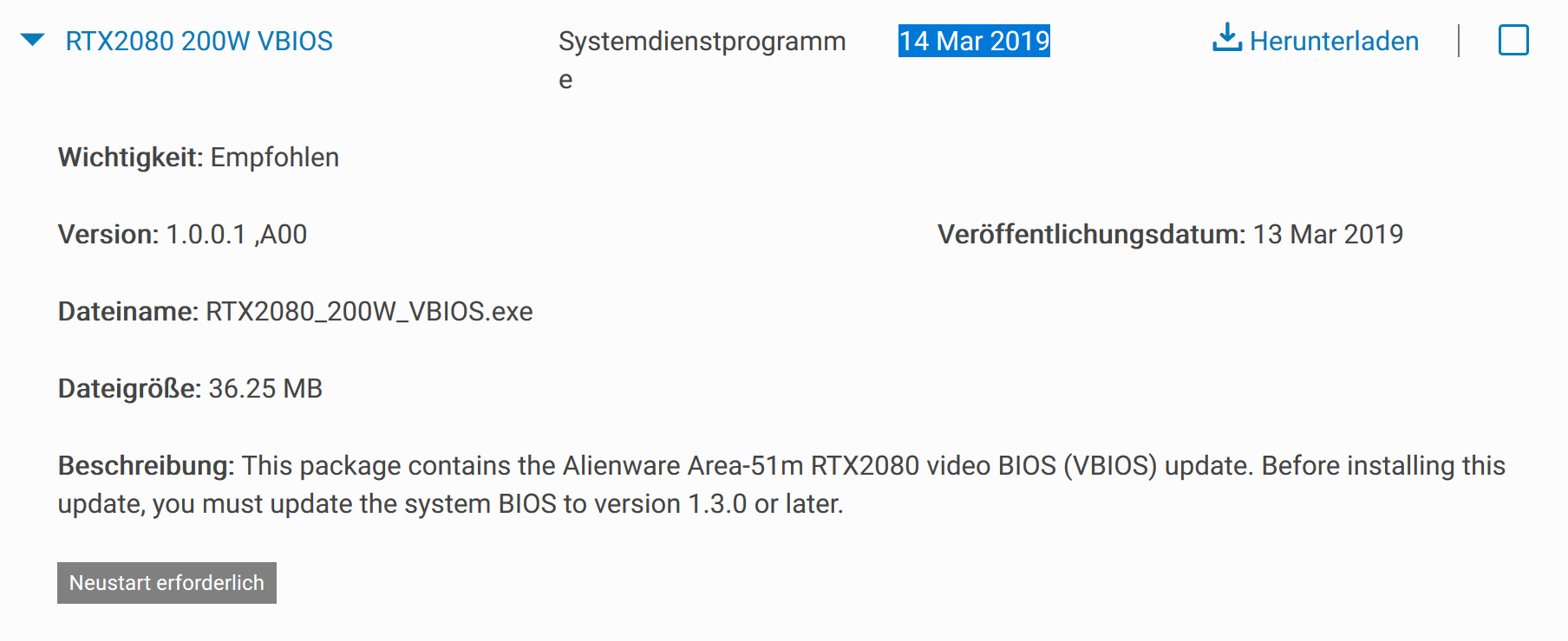

vor 8 Minuten schrieb DavesTT:
die letzten BIOS udates liefen bei mir auch ohne Probleme ab 1.3.1 war das vbois für die 200watt integriert oder hab ich was verpasst ? haben das vbois ja auch von der Seite genommen
Interessanter Fakt, VBIOS ist für mich eigentlich immer ein seperater flash. Denke nicht das es im normalem BIOS integriert wurde. Leider ist Dell ja sehr konservativ was die Change Logs der BIOS Updates angeht...
Habe mein Gerät schon viele viele Stunden fürs Gaming genutzt und kann bisher nur sagen, dass alles absolut stabil läuft. Die Berichte über abrauchende 51m gehen natürlich auch nicht an mir vorbei. Ich werde einfach "wachsamm" bleiben :D
Nö umgekehrt :)
Wenn du das Vbios benutzen möchtest, brauchst du mindestens 1.3.0
Komischerweise kannst aber auf das alte Bios 1.2 downgraden und das vbios bleibt dann aktuell. Habe ich aber dann nicht so gelassen, ich halte ab jetzt alles aktuell.
