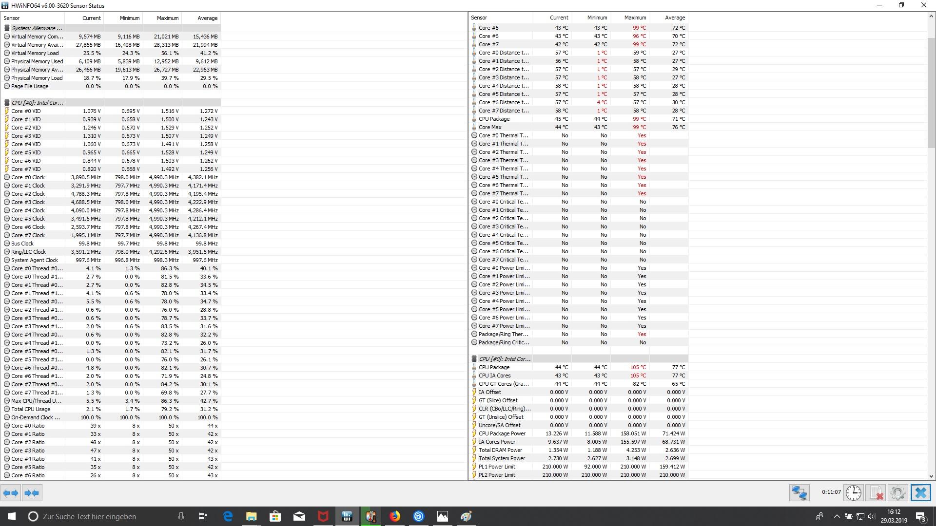

hat wer von euch Prime95 Werte zum vergleichen?
hab es jetzt mal 10 min laufen lassen und bin nach 5-6min auf 100Grad gelandet
wie sehen eure Werte aus?
Bearbeitet von DavesTT

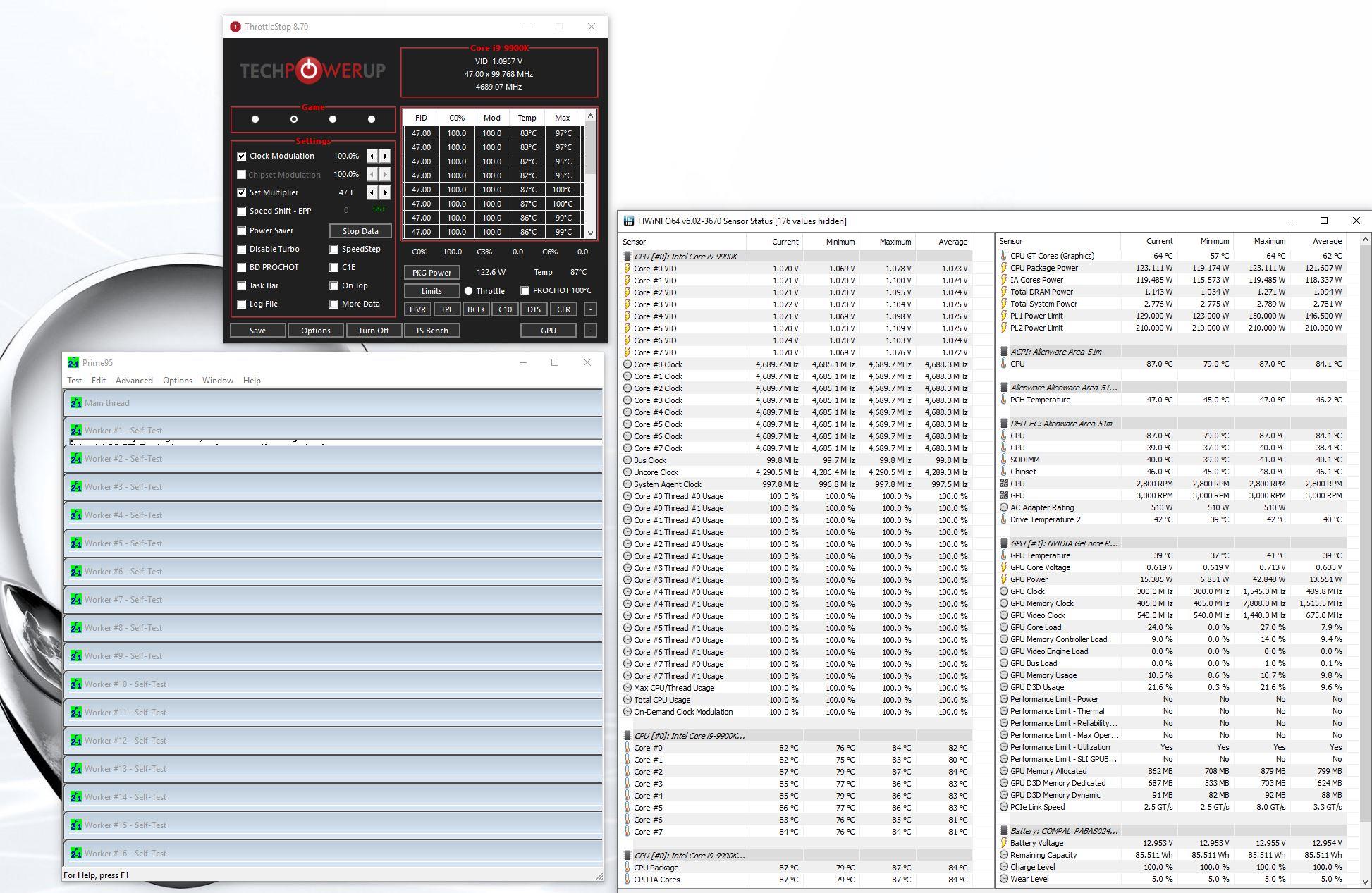

4,7ghz, -100mv, Prime 26.6 smalls, CPU ist geköpft.
Es wäre hilfreich wenn du deine Settings verraten würdest. Welches Prime95? Lüfterprofil? UV? Welche CPU? Welchen P95 Modus? Notebook flach auf dem Tisch? Raum sehr warm oder eher kühl?... ohne Infos keine Referenz ;)
Das ist mit Dells OEM CPU -> UV -125, nicht geköpft, Prime96 26.6 smalls.
Also JA mit durchschnittlicher CPU und ungeköpft sind mit UV deine Temps nicht unrealistisch hoch.

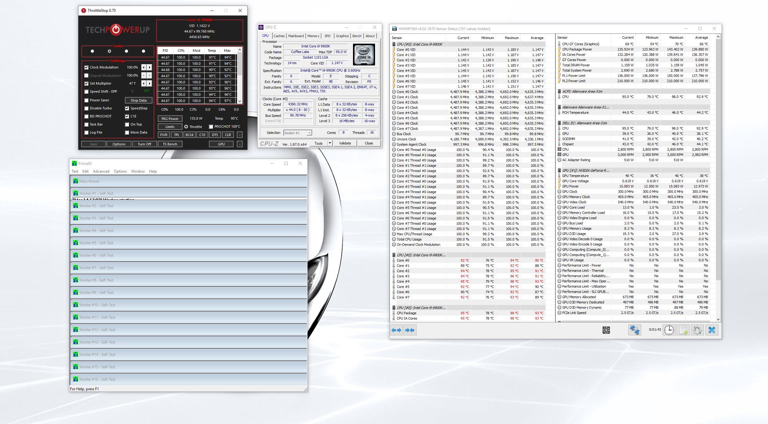

Hey danke erstmal für deinen ausfürlichen Test,
CPU i9 9900k  noch nichts dran gemacht ;)
Lapi steht derzeit flach aufm Tisch Raumtemp  eher kühl
Profile hab ich derzeit  OCC 1 + Lüfter Ausgeglichen
Prime95 standart einstellung 64bit,
hab jetzt nochmal Division 2 30min gezockt auf ultra DSR deaktiviert aber auch da  kommt die CPU  auf 100 grad mit OCC Profile 1 + Lüfter Ausgeglichen

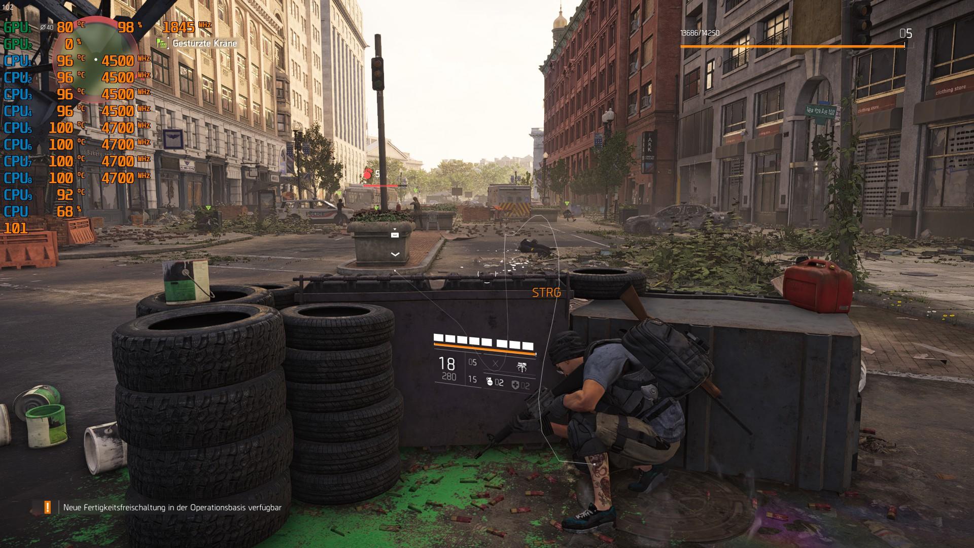

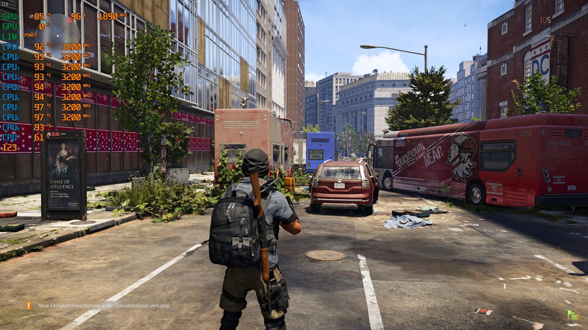

Also Ingame schwankt er zwischen  3200mhz und 4800mhz
waren jetzt 10min was mich wundert ist das er direkt beim start kurz auf 100grad geht
Settings Ingame:
Alles Max nur DSR deaktiviert.
Erste Bild OC Profile 1 + Temp Ausgeglichen1663446892_TomClancysTheDivision22019-3-29-16-7-22.thumb.jpg.26ec92d549e7b800014c55f88bd4fca6.jpg
Hier ohne OC + Temp auf Ausgeglichen 738233937_TomClancysTheDivision22019-3-29-16-24-55.thumb.jpg.4572d7c7e7043938a610938f7cd85055.jpg
