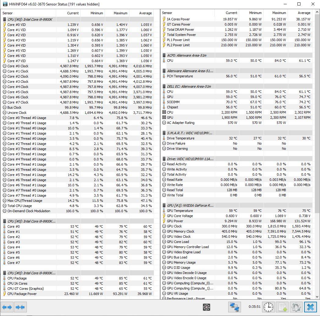

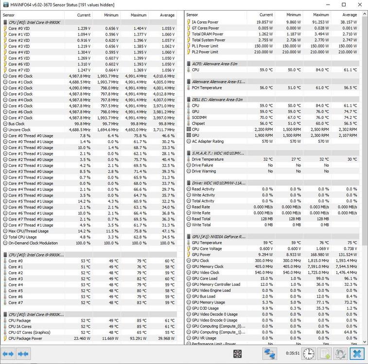

Heute mal mit nem Kumpel Divison 2 gespielt. Profil still und einmal die CPU mit 4,7ghz und einmal mit 5ghz laufen gehabt.
Hatte Speedshift und C1E an daher auch kein festgenagelter Takt. Die CPU geht nur so hoch wie sie muss.
4700mhz
5000mhz
Beim 5ghz Test haben wir wohl ein Gebiet / eine Tageszeit gespielt die nicht so CPU fordernd war. Daher auch die niedrigeren durchschnittlichen Temps und Takte. Alles in allem echt beeindruckend was der A51m mit leisen Lüftern noch zaubert.
