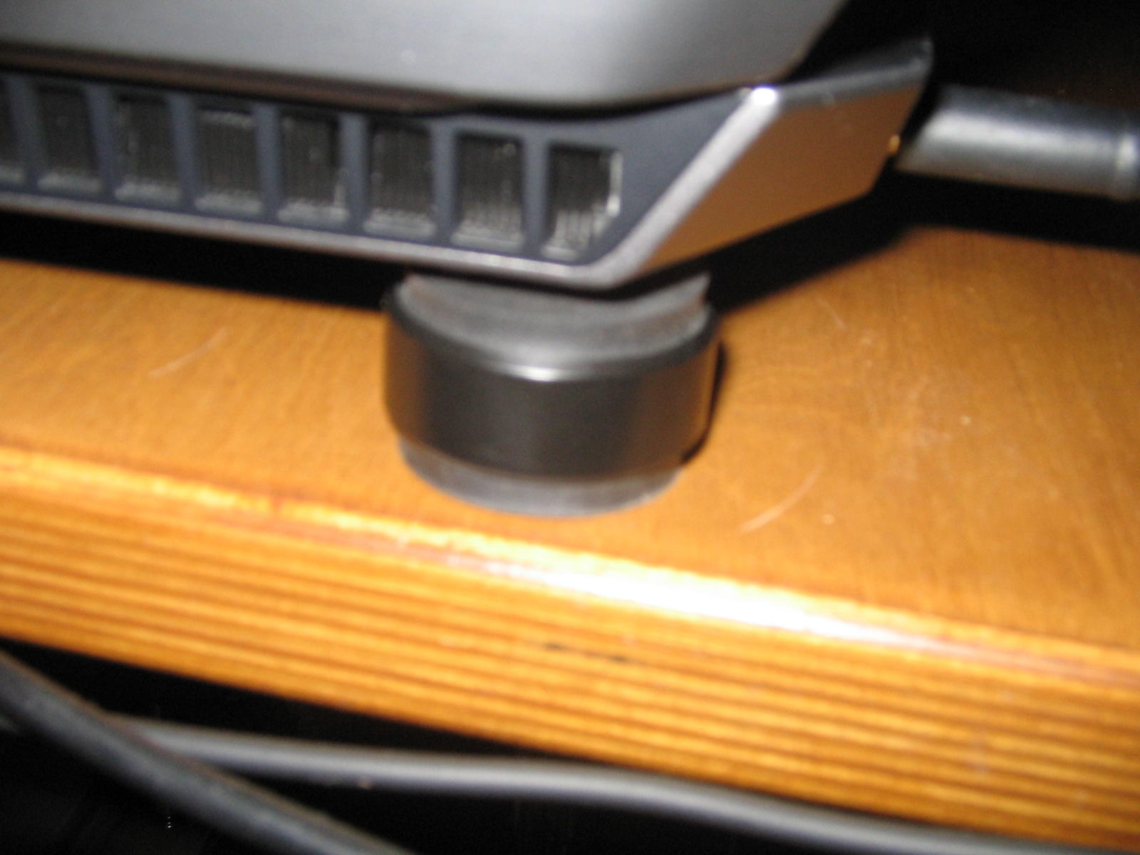

diese bedenken hatte ich gestern auch schon geäussert.
ich hab mir so beholfen, und schckabsorberfüsse für lautsprecher oder plattenspieler genommen.
wird zwar seit dem entfernen des killerwlantreibers nicht mehr als normal warm, ist aber ein entspannteres schreiben.

Ja so hab ich mir derzeit auch erstmal abhilfe verschafft das er wenigstens bissel Luft ziehen kann :)

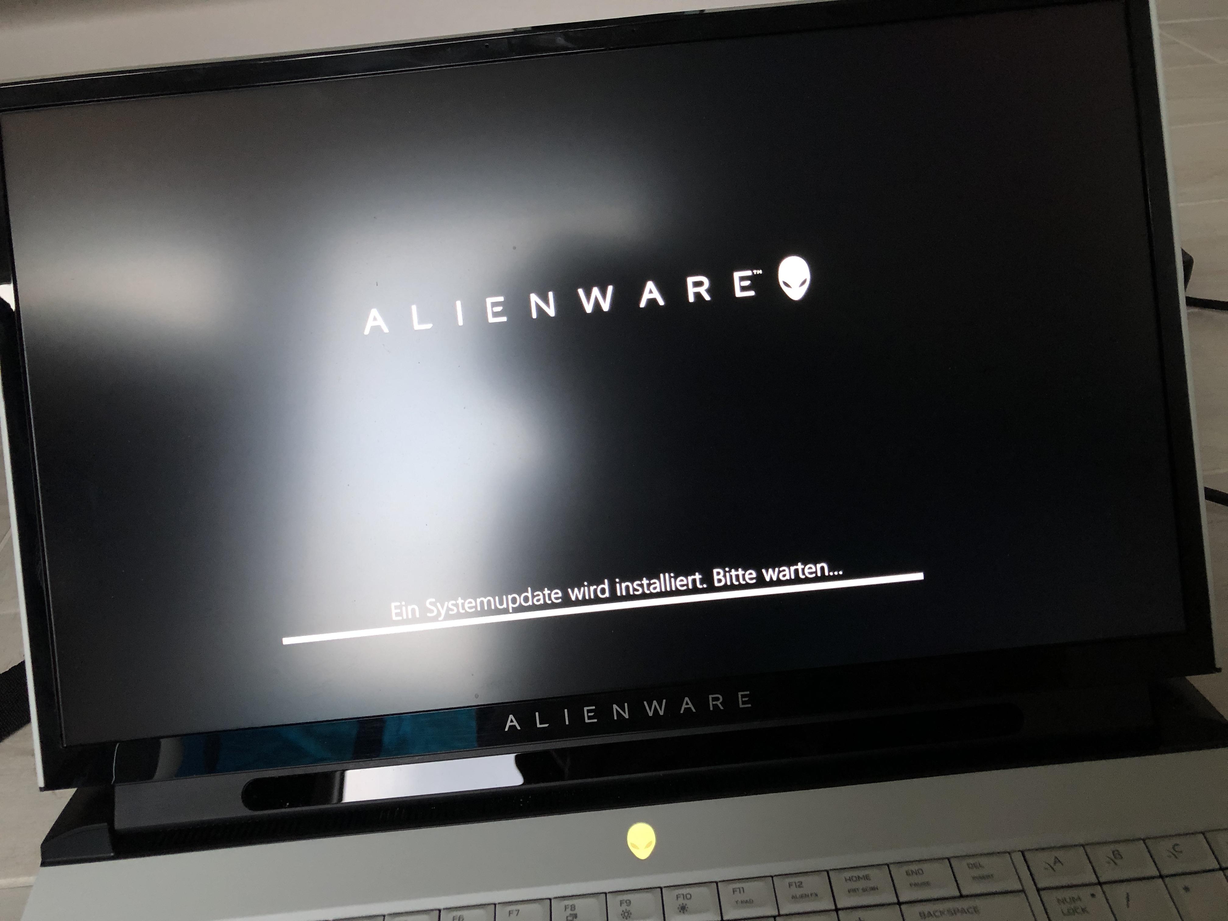

Hallo liebe Alienware Freunde.
mein Area 51 hat ein paar Updates installiert und nach dem Neustart drehen die Lüfter voll auf und der hängt seit ca 40 minuten in diesem Bild fest.
ich kann nichtmal Neustarten. Gibt es ne Möglichkeit das Gerät zum Neustart zu zwingen? Länger den Alienkopf drücken passiert nix.
Ich wäre für schnelle antworten sehr dankbar
