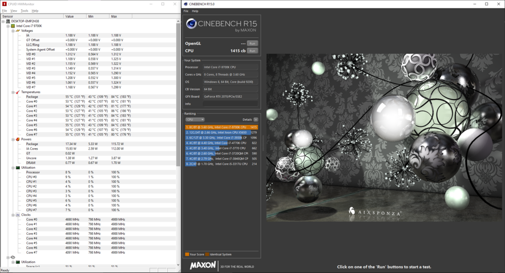

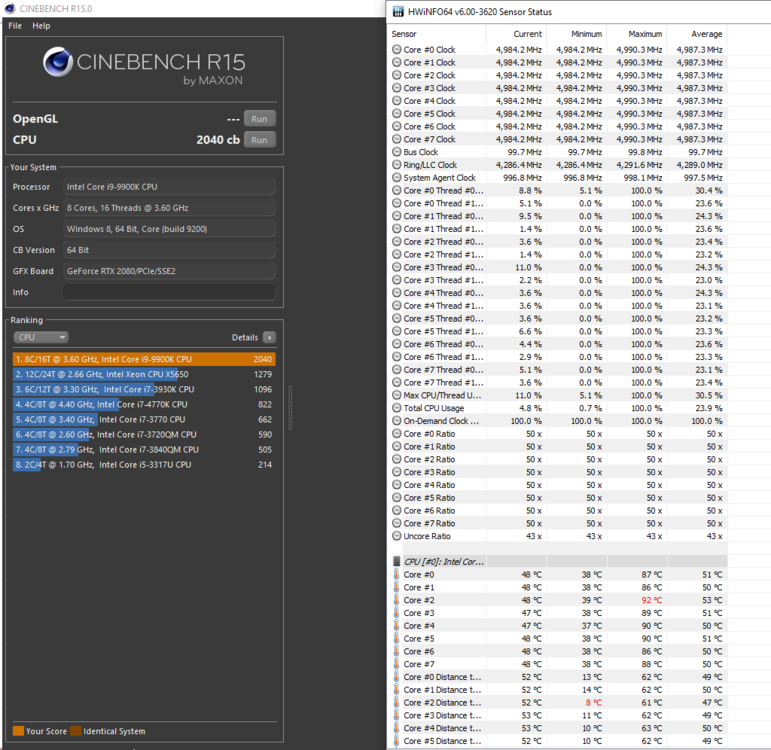

Hat der die 5ghz die ganze Zeit gehalten?
Kann viele Gründe haben. Intressant wäre warum. Powerlimit? Oder falsche Einstellungen? Temperature throttling war's nicht bei unter 90.
Package 115w war's auch nicht da du 136w hast. Vergessen die 5ghz auf allen 8 zu setzen? ^^

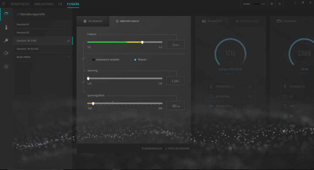

Hier noch ein Update zu den Lüfterprofilen: Grundkonfig: CPU 4,7 Ghz -125mv und CPU +75Mhz Core und +400Mhz Memory
Ich habe mal Battlefield 5 Multiplayer mit den Lüfterprofilen gespielt. "Komischerweise" bleiben die Temperaturen unter "silent" zu "ausgeglichen" etwas kühler (2-3 Grad) bei gleicher Performance. CPU taktet sauber durchgehend auf 4,7Ghz und GPU macht 1950-2050 Mhz. Das Gehäuse wird etwas wärmer unter "silent", jedoch ist das Notebook "beängstigend" ruhig. Es ist nur ein sanftes Rauschen was für die Power sehr beeindruckend ist.
Habe dann zwischen zeitlich noch einmal "den Hintern" angehoben, aber hier konnte ich bei BF5 keine merkliche Verbesserung feststellen. GPU blieb bei 74°C und CPU war vielleicht 1-3 Grad Kühler. Insgesamt pendelt sich der 9900K bei 79-82 °C ein.
Zwischen "still" und "ausgeglichen" ändert sich anscheinend der Core Clock der GPU. Bei Metro hatte ich an der gleichen Stelle ca. 150Mhz mehr und die GPU wurde etwas wärmer, dafür haben die Lüfter aber auch etwas mehr gerauscht. Unterschiede in der Performance konnte ich aber dennoch nicht feststellen, dann habe ich lieber ein leises Notebook :)
