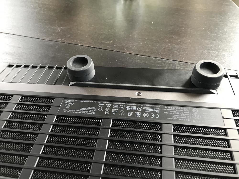

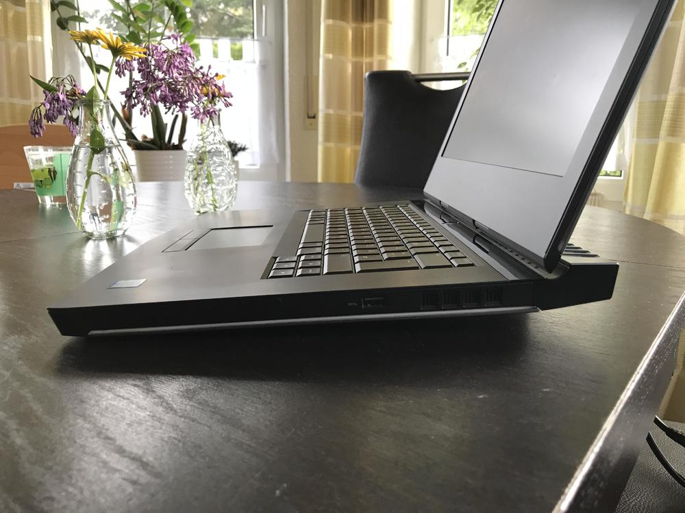

Ich glaube das steht hier schonmal irgendwo im Forum - finde es aber nicht. Was bringt es das Area-51m etwas zu erhöhen hinten? Sicher nicht so viel wie bei den 13/15/17 rx, aber sicherlich noch ein paar Grad?
Mir ist natürlich bekannt, dass ein gemoddeter U3 Kühler am meisten bringt, das kommt aber wegen flexiblen Einsatzwecken nicht in Frage.
Bei meinem Alienware 15r3 hab ich es wie auf den Bildern zu sehen ist (und das bringt einiges und stört null).
vor 49 Minuten schrieb Robman:
Ein detaillierte Test zu der Erhöhung steht hier: WLP vs. LM vs. Mod
Die Auswertung hat gezeigt, dass du mit der Erhöhung zwar auf CPU und GPU Seite einige Grad besser läufst, aber auf Board, Chassis, PCH und SSDs am heißesten. Angesichts der Tatsache das einige A51m bereits abgeraucht sind, ist das vielleicht nicht so zu empfehlen. Muss jetzt nicht zwangsläufig daran liegen, aber ich würde es zumindest nicht ausreizen. Von dem was ich so gehört habe, soll es nicht wirklich was bringen den A51m zu erhöhen. AW hat wohl schon selber nachgebessert und etwas größere Füße (wenige mm) eingebaut.

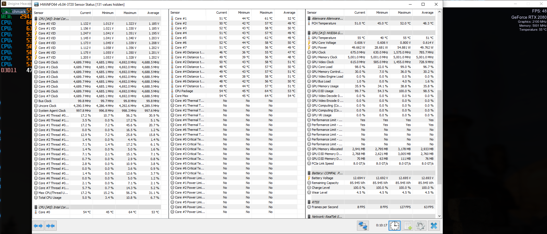

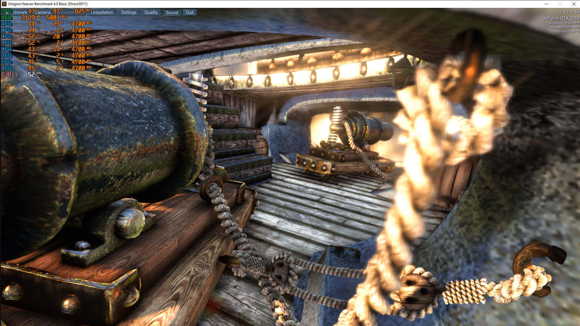

Hab das heute früh erst ausprobiert. Mit beiden Netzteile 0.7v und 1500mhz. Mit 330w waren es noch 300-400mhz im Heaven Benchmark (meist 330mhz). CPU kann weiter Vollgas geben.
Falls ich das Notebook behalten sollte (erstmal muss es eintreffen ^^), werde ich 2x 180 Watt noch testen, da ich dann eh noch einen Satz Netzteile bestellen will (für einen zweiten Standort, rumschleppen möchte ich nicht).
@Robman Es ist durchaus möglich dass das Notebook das erkennt und der Takt genauso sein wird wie mit dem 330 Watt Netzteil. Wenn ich beim R4 ein 180 Watt Netzteil angeschlossen habe, kam sofort die Meldung dass das Netzteil zu klein ist.
@captn.ko Im Firestrike hatte ich einen Takt von 750 - 900Mhz, wenn mich nicht alles täuscht. Hab das eben mal im Heaven ausprobiert und dort ist der Takt genauso gewesen. Hab es jetzt nur kurz angehabt, aber beim Firestrike und Timespy waren es jeweils 2 Durchläufe nacheinander.
Welches Lüfter Profil nutzt du?
Sagt mal, unabhängig vom Lüfter-Profil kann man doch auch einfach fixe RPM einstellen (z.B. 2000), die nicht überschritten werden oder? Per Alienware Command Center oder halt von mir aus per HWInfo (geht beim 15r3 und beim A51m sicher auch)
edit: hat jetzt nichts mit den Netzteilen zu tun, meine nur allgemein.
Bearbeitet von Robman
Hab den Heaven jetzt mal 10 Minuten angelassen und hatte das Profil Still. Die 1.5 Ghz sind vom Anfang, sobald man etwas startet sinkt er auf die 630-900 Mhz. Von der Leistung her, wärst du dann unter einer 2060 für Notebooks.
