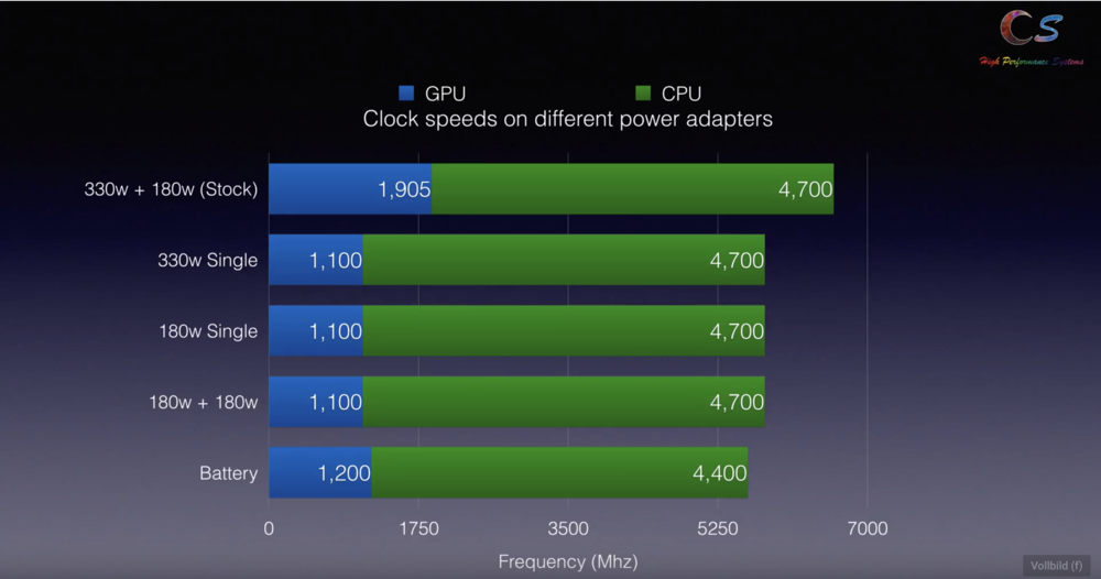

Danke. Hätte gerne so 1400-1500 MHz @0,7v, aber das wird wohl nur mit einem Netzteil nicht funktionieren (obwohl so viel MHz ja immerhin kurz anliegen). Ein 330W wäre mir lieber als 2x180W oder gar 1x180W und 1x330W.
Bearbeitet von Robman
und das sollte selbst mit einem 180w funktionieren. bei der Spannung braucht die 2080 ca. 120 Watt... dazu ca. 30w bei der CPU... also machbar wäre es. Mit dem 330w auf jeden Fall.
Genau. Aber hierzu bräuchte man wohl mindestens ein "Firmware-Mod", sofern es keine technischen Hintergründe hat.
Solltet ihr es irgendwie hinbekommen mit einem Netzteil bitte PN an mich, vielen Dank. Sobald ich es habe und evtl. selbst herausfinde, poste ich es natürlich.

Also das Notebook erkennt gar nicht was angeschlossen ist, es ist egal ob das 180 Watt oder das 330 Watt Netzteil angeschlossen ist, die Grafikkarte ist auf 50 Watt begrenzt.
Da mich das aber nicht stört mit den 2 Netzteile (das wusste ich ja vorher) ist das für mich kein Dealbreaker. Nutze ich halt 2 zum zocken.

Am 3.5.2019 um 16:37 schrieb captn.ko:
Hab das heute früh erst ausprobiert. Mit beiden Netzteile 0.7v und 1500mhz. Mit 330w waren es noch 300-400mhz im Heaven Benchmark (meist 330mhz). CPU kann weiter Vollgas geben.
Laut einem YouTuber liegen 1.100 MHz an, sofern man nur das 330W Netzteil nutzt (oder das 180W oder selbst 2x 180W). Wie genau die Testbedingungen waren weiß ich jetzt nicht.
Quelle:
Nun habe ich schon drei unterschiedliche Aussagen. ^^
Aber egal, wie auch immer, man wird eben nicht um die zwei Original-Netzteile rumkommen, um die volle oder auch eine adäquate Leistung (1.500+ MHz) zu bekommen. Ist jetzt auch nicht so tragisch für mich. Werde es nicht unterwegs nutzen, nur für zwei Standorte , wo ich mir jeweils ein Netzteil-Set hinlege.

Meiner hat wie gesagt nur 300-400mhz angelegt mit einem NT. Kann aber auch an einem Setting liegen. Keine Ahnung und ist mir ehrlich gesagt auch zu egal um da noch Zeit für die Suche reinzustecken.
Das verstehe ich. Ich werde dann mal irgendwie versuchen, 1500 MHz / 0,7v mit nur einem Netzteil (330W) hinzubekommen. Falls es irgendwie klappt, werde ich das hier posten. Andernfalls nutze ich eben auch die zwei Netzteile, so schlimm ist das nicht, genau.
