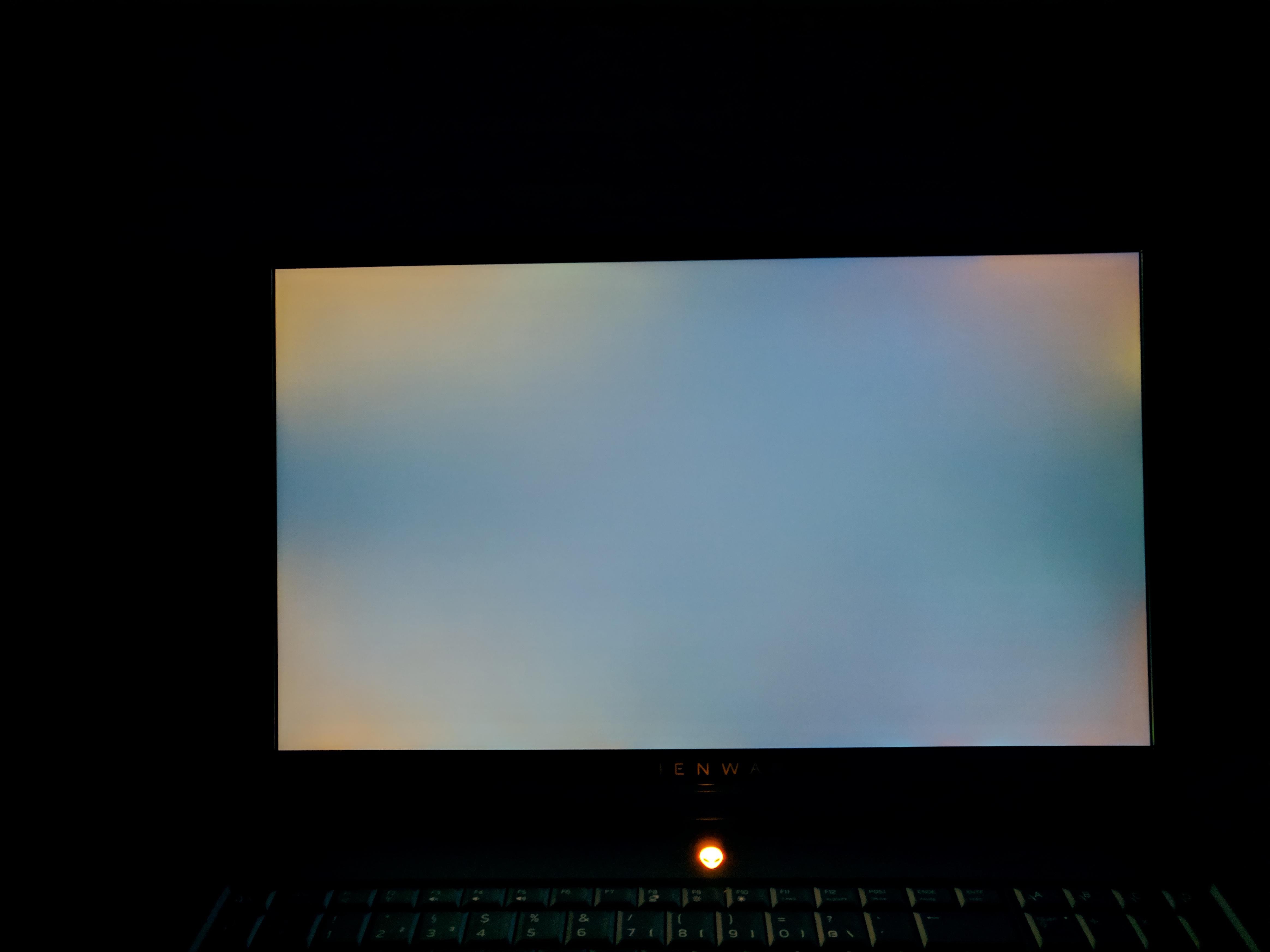

Habe meines nur mal kurz überprüft, konnte aber herauslesen dass ich jetzt das Display von LG habe. Das hat leider unten links und oben rechts etwas Bleed, poste dann nachher mal ein Bild. Ihr könnt mir ja sagen, ob sich da eine Reklamation lohnt. Die Lautsprecher hingegen sind in jedem Falle defekt geliefert worden. Der Ton kratzt ganz schön, auch im Vergleich zum ersten 51M.
Das Display ist nicht wirklich schief eingebaut, aber es sitzt auch nicht Perfekt, denke mal die haben da etwas Spielraum. Die Farben vom LG Display kamen mir etwas stärker vor, wohingegen das AUO Display auf jeden Fall einen besseren Schwarzwert hat.

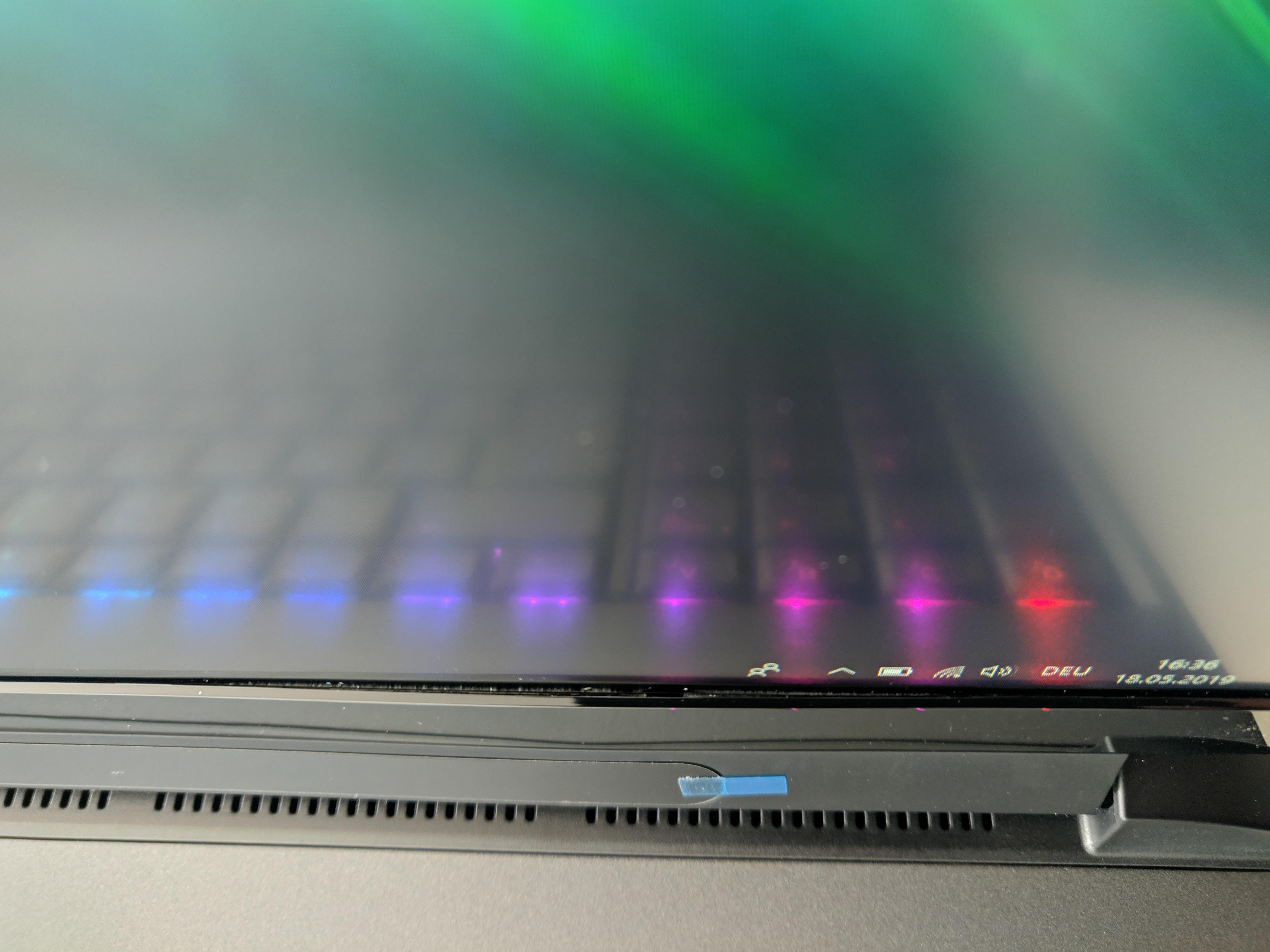

Zudem klebt die untere rechte Abdeckung nicht ganz am Display. Bin mir aber unsicher ob ich das auch bemängeln sollte, da das Panel nicht "durch leuchtet". Ich habe auch ein Foto vom Backlight Bleeding drangehängt. Aufgenommen in Totaler Dunkelheit mit dem Nachtmodus. Helligkeit auf 100%.
