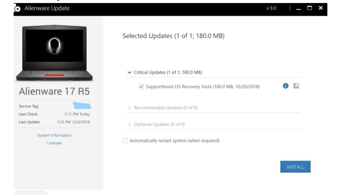

Hallo Community,
also,ich bin am verzweifeln !
Habe aus Unachtsamkeit das Alienware Update gelöscht !
Es war auch schön im Startmenü,einmal anklicken und schon ging die App auf.
Seit heute Mittag versuche ich diese App oder Program,wie man es nennen will,bei Dell zu finden !!
Ich finde nur den Support Assist nicht das Alienware Update !!
Vielleicht kann mir einer von Euch helfen !
Das auf dem Bild bräuchte ich !!!
Bei mir stand Alienware Area 51 M anstatt
Alienware 17 R 5 im Bild !
Vielen Dank im voraus

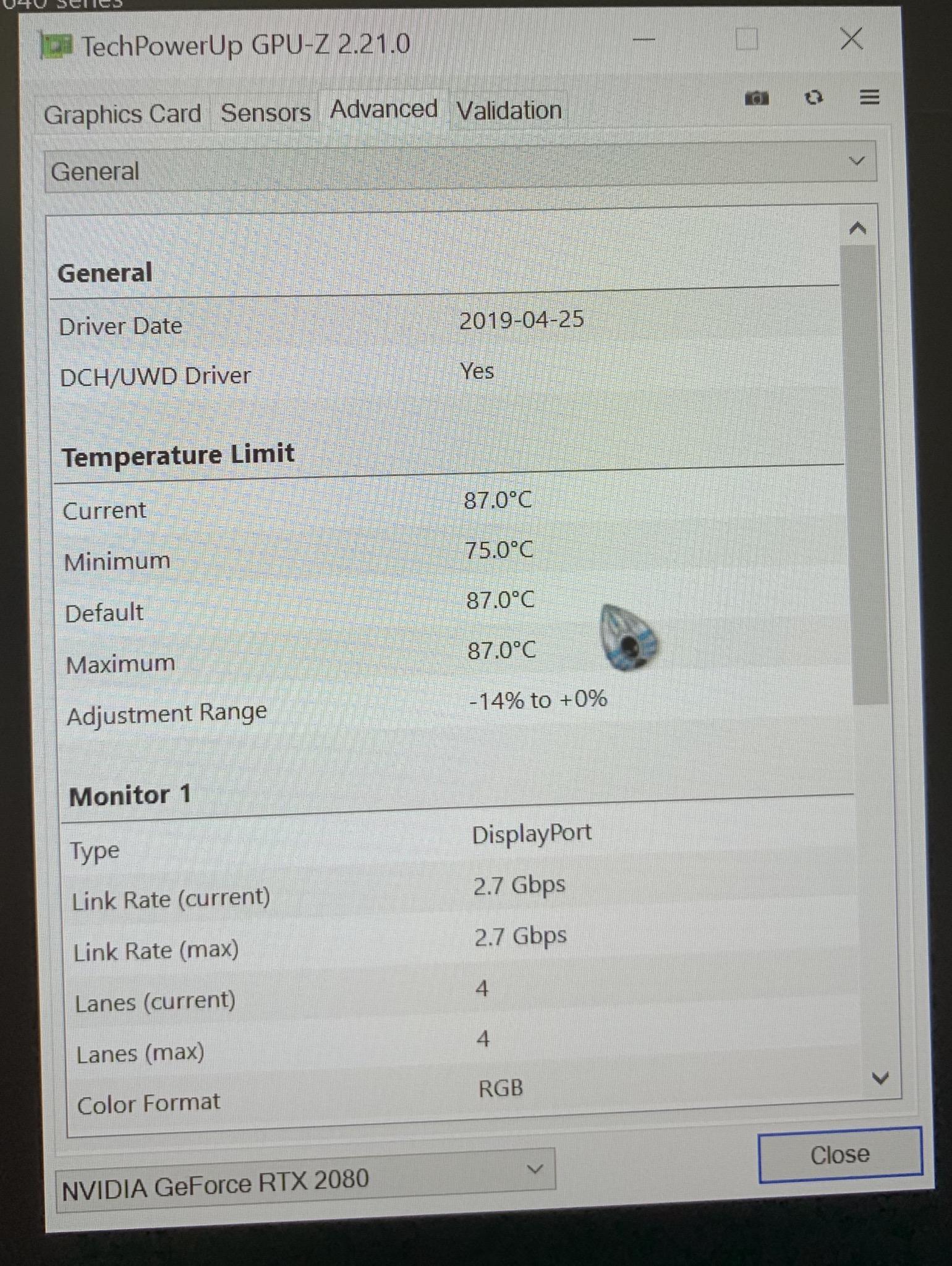

Schon jemand auf Bios 1.5.4?
Könnte mal jemand nen Bild von GPUz machen? Würde gern wissen wie es bei Bios 1.5.4 ausschaut.
Vielen Dank!
Nur um sicher zu gehen: das ist Bios 1.5.4?
Mhm das weiß ich nicht. Hast du n externen moni dran? Ist auch gar nicht mein Bild. War nur als Beispiel gedacht was ich gern sehen würde.
Hast du das 200w Bios drauf?
Im NBR hatte einer das Problem nur noch 75 Grad Temp Limit zu haben mit 1.5.4. Deswegen hab ich gefragt obs hier schon einer hat.

Ist wie gesagt nicht mein Bild. Ich kann aber dann gern mal bei meinem schauen was mir angezeigt wird. Vielleicht wird der höhere Wert nur angezeigt wenn ein Monitor angeschlossen ist?
Könntest du das Profil mal auf aus stellen, neustarten und GPUz noch mal auf machen ob dann immer noch 87 Grad als Limit stehen?
Wenn nicht ist nicht schlimm. Wäre nur intressant zu wissen ob Dell bei 1.5.4 das Limit von 87 auf 75 gedrosselt hat.
Dann wäre ein Downgrade auf 1.5.0 ratsam. Das geht aktuell nämlich noch. Wer weiß wie lange.
