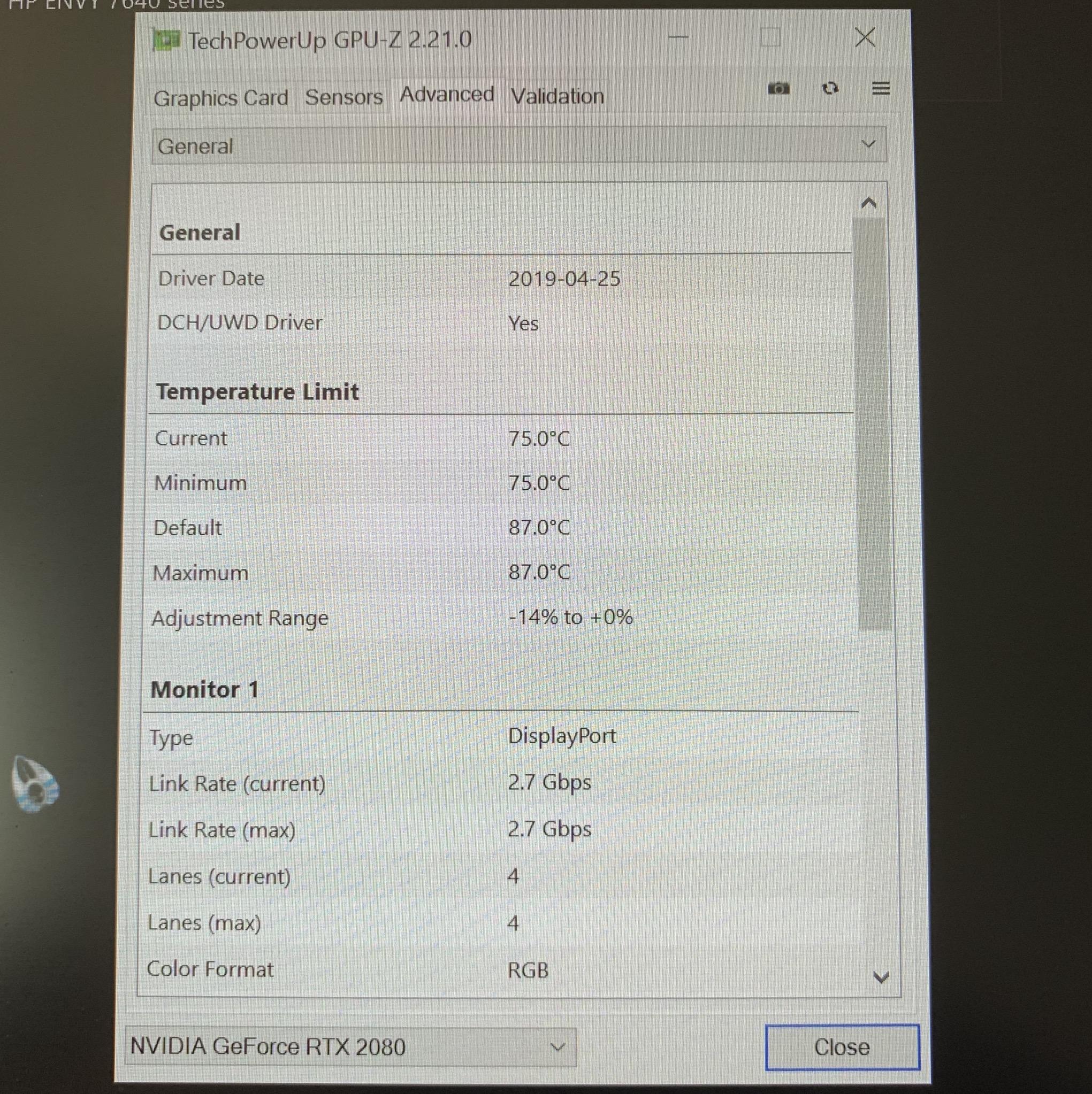

Bei Current steht jetzt 75! Also hat Dell doch was geändert mit 1.5.4.
und jetzt ?
Welches Lüfterprofil nimmst du?
Und jetzt drosselt die 2080 bei 75 Grad auf unspielbare 400mhz. Mit 1.5.4 war das noch bei 87 Grad

So,bin wieder bei Current 87 Grad  in Gpu z !
Kein Ding. Trotzdem wäre es gut zu wissen ob die 87 Grad,  die man im awcc einstellen kann auch wirklich wirken oder ob bei 75 gedrosselt wird.

Also bei mir steht bei Link Rate auch 5.4. Komisch das bei dir nur die Hälfte ist. War bei deinem letzten GPU-Z screenshot vielleicht das Still Profil aktiv? Dann steht bei mir auch 75 Grad.

Mich wundert ja, wie dann die beiden verschiedenen GPU-Z Anzeigen zustanden kommen, wenn du nichts geändert hast. Ändert ein Neustart von GPU-Z nichts an der Anzeige und es bleibt weiterhin auf 75 Grad, obwohl du auf ausgeglichen bist? Wenn Nein, dann probier mal Leistung aus, ob sich da etwas ändert.

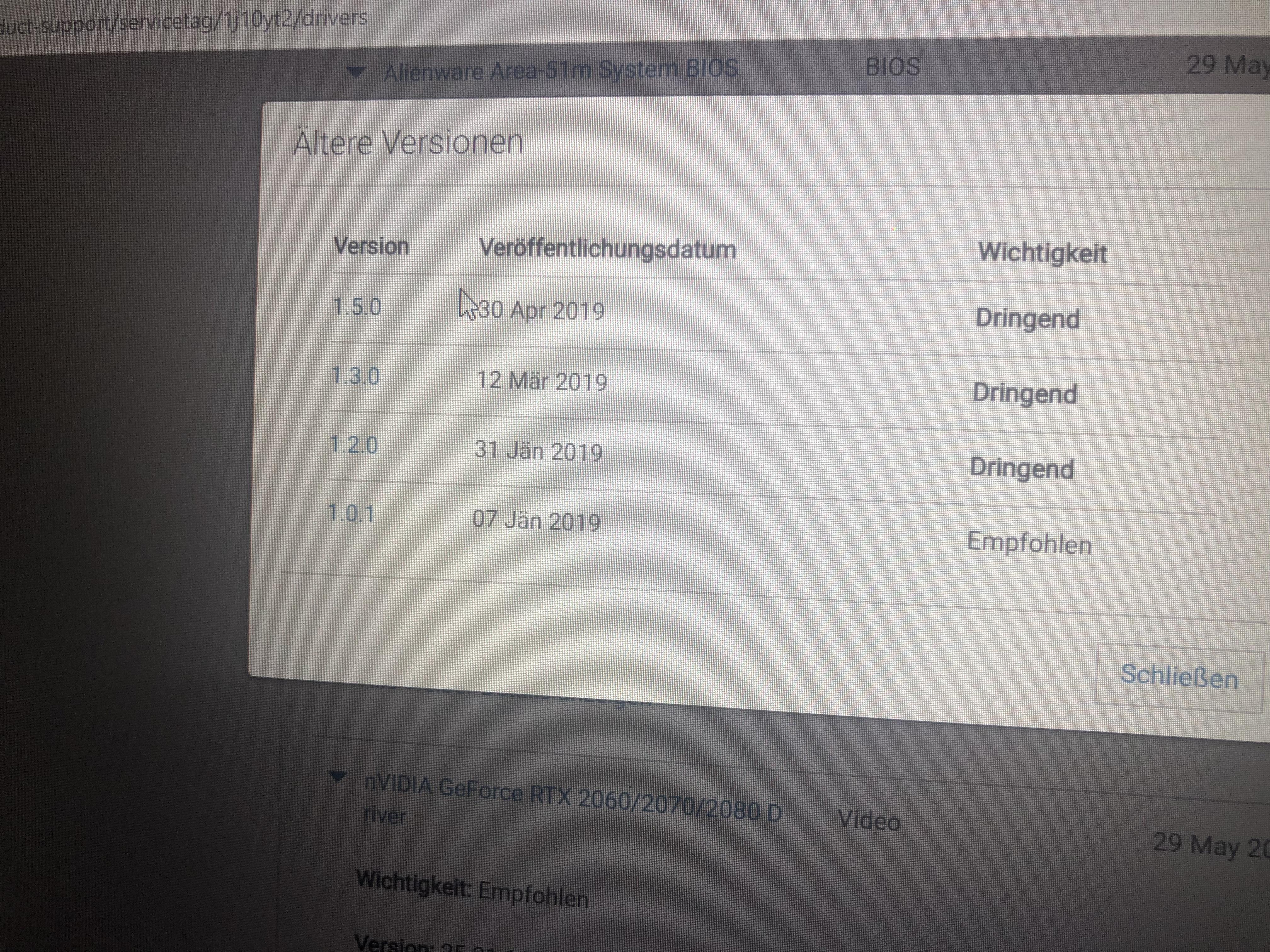

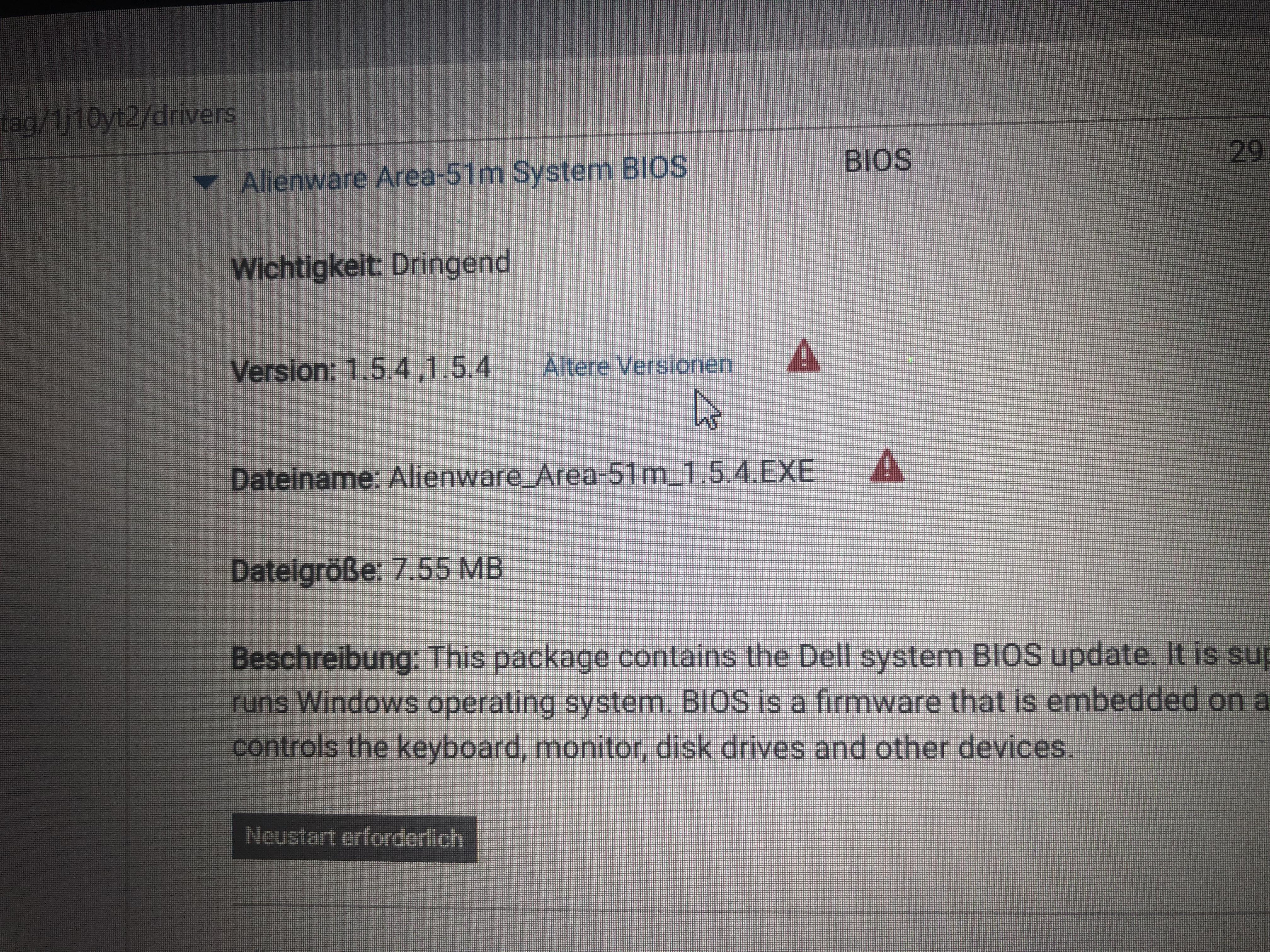

Hab gerade gesehen, bei der Dell Product support Seite kann man nur noch das aktuelle Bios runterladen. als ich da mal für mein R4 geschaut habe, konnte man noch alle bisherigen Versionen runterladen. Ich werde an Bios oder vBios erst mal gar nichts mehr machen, ist ja echt schrecklich

Jup 1.3.2 ist nicht mehr verfügbar. Damit hatte ich die beste Performance.
Gibt nen Trick das trotz Block zu flashen. Teste das grad dann stell ich das how to rein für diejenigen die ein Bios vor 1.5 haben wollen.
So könnt ihr bei Bedarf ein älteres Bios flashen. Auch wenn 1.5.0+ das eigentlich geblockt haben. Habs probiert und hab wieder 1.3.2 drauf.
