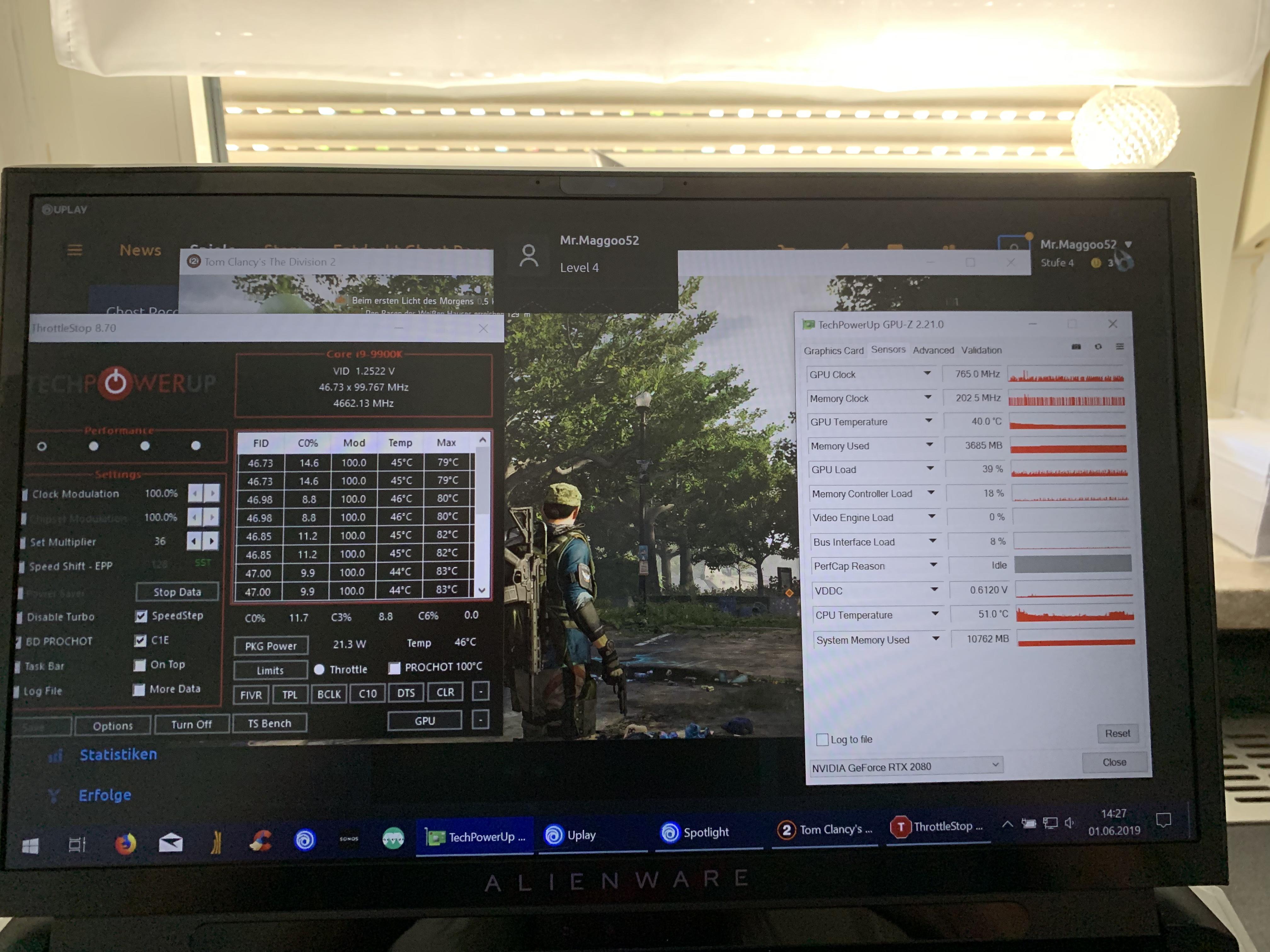

  Am 1.6.2019 um 11:41 schrieb captn.ko:
Was es kosten soll ist nicht bekannt.  Zurück nehmen zu 99% nicht.  Was die Zukunft bringt weiß man leider heute auch noch nicht.
Aufklappen
Hallo cptn,
hab mal ein Screenshoot gemacht.
Profil : ausgeglichen bei The Division 2.
Kannst du an den Werten was erkennen ?
Ist doch ok so ?
Weißt du jetzt warum du 5,4 Gbps und ich nur 2,7 Gbps habe ?
Ich hab doch schon 2 mal geschrieben das das Bild nicht von meinem pc ist.  ^^
Ich schau dann aber mal bei mir nach. Mach dir doch nicht so viel Kopf. Hast du denn Probleme mit der Kiste? Rennen deine Spiele?

  Am 1.6.2019 um 15:22 schrieb h.lohse:
dann ist ja alles ok.
Aufklappen
ist es auch. Habs grad probiert. mit Monitor angeschlossen hab ich 5.4 und abgezogen 2.7 in GPUz. Brauchst dir also keinen Kopf machen.

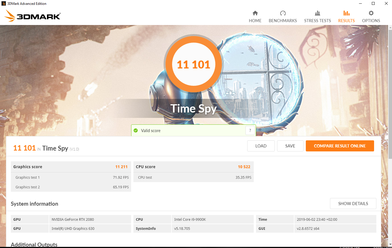

  Am 2.6.2019 um 18:17 schrieb pitha1337:
Hab übrigens das neue BIOS drauf und bei z.B. meinen 3DMark Werten hat sich nichts geändert.
Aufklappen
Wie warm wird die Karte? Das neuste Bios drosselt ab 75 Grad. Das würde ich aktuell wirklich meiden.

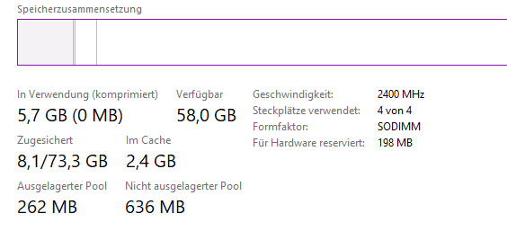

  Am 2.6.2019 um 18:43 schrieb seb1609:
Eine Frage an die Profis hier. Wie kann der zugesicherte Arbeitsspeicher größer sein als der vorhandene?
Aufklappen
Windows legt eine Auslagerungsdatei an und zählt diese zum „zugesicherten“ Arbeitsspeicher dazu. Damit darf dann etwas mehr in der Arbeitsspeicher als eigentlich Platz ist, ein Teil wir auf die HDD/SSD ausgelagert.

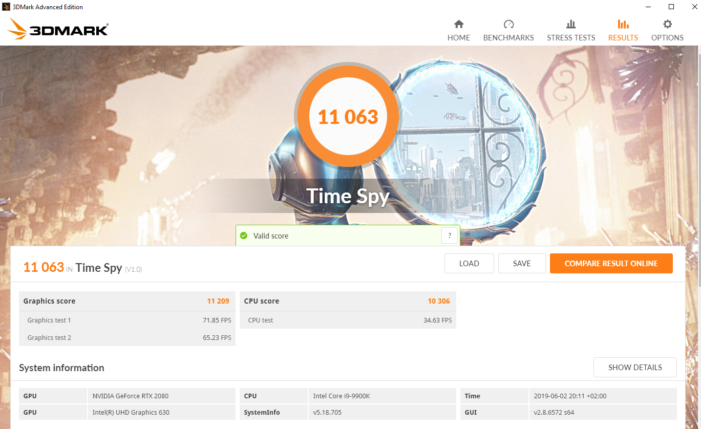

  Am 2.6.2019 um 19:12 schrieb captn.ko:
Aufklappen
Karte wurd nur 74 Grad warm, vermutlich fällt deshalb nix auf.
Der Takt war genauso hoch wie sonst auch. War mindestens 1900Mhz. Hab gerade mal zurück geflasht und da hatte die GPU teilweise maximal 80 Grad. Wundert mich alles ein wenig. Mit neuem BIOS ist meine GPU kühler, hält aber genau so den Takt wie mit dem alten BIOS wo die GPU jetzt wärmer wurde. Hier noch ein Benchmark mit altem BIOS.
Ok, aber ohne dazugehörige HWInfo-(Vergleichs-)Screenshots, wo man dann vielleicht die Ursache sieht, kann man da kaum was zu sagen. Evtl. hat sie ja auch nur geringfügig bei 74 runtergetaktet.
Bearbeitet von Robman

  Am 2.6.2019 um 21:55 schrieb Robman:
Aufklappen
unwahrscheinlich wenn der Grafik Score identisch ist. Vorausgesetzt die Einstellungen (Ramtakt zb.) waren bei beiden runs gleich.
@broly1988  Der CPU Score schwankt teils recht stark. +-300 Punkte würde ich da als normale Schwankung verbuchen. Es sei denn Cinebench und FS Physx sind mit dem alten Bios auch reproduzierbar höher.
