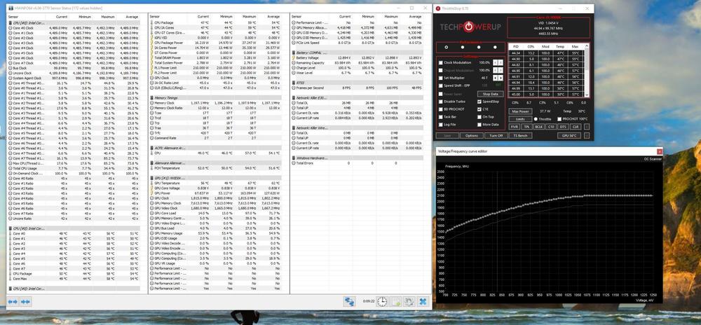

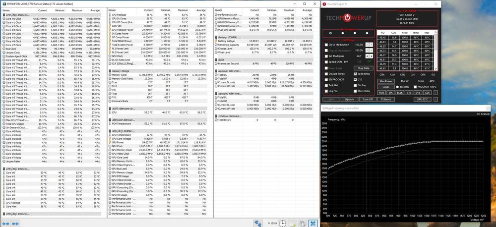

CPU noch mal geköpft, geschliffen, Kupfer IHS mit LM drauf und mit IC DIamond WLP versehen. Raumtemp 24 Grad
endlich auch die 20k geknackt.  CPU@ 5300mhz
  • Danke 2

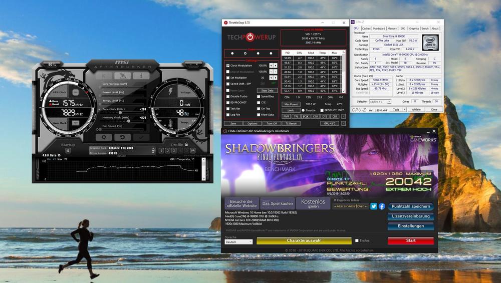

Und noch mal ne halbe Stunde Anno 1800 mit 5200mhz Allcore. Schin brutal was man mit dem A51m wegkühlen kann.

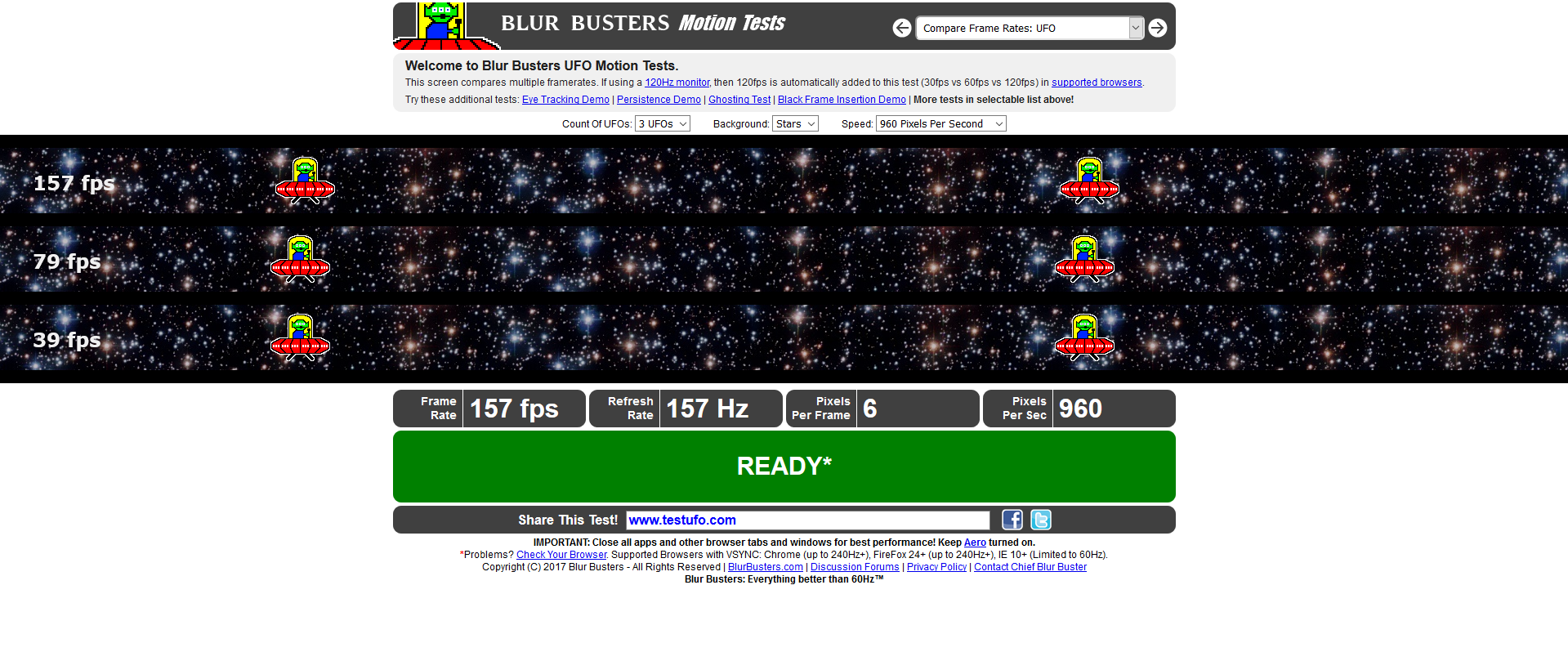

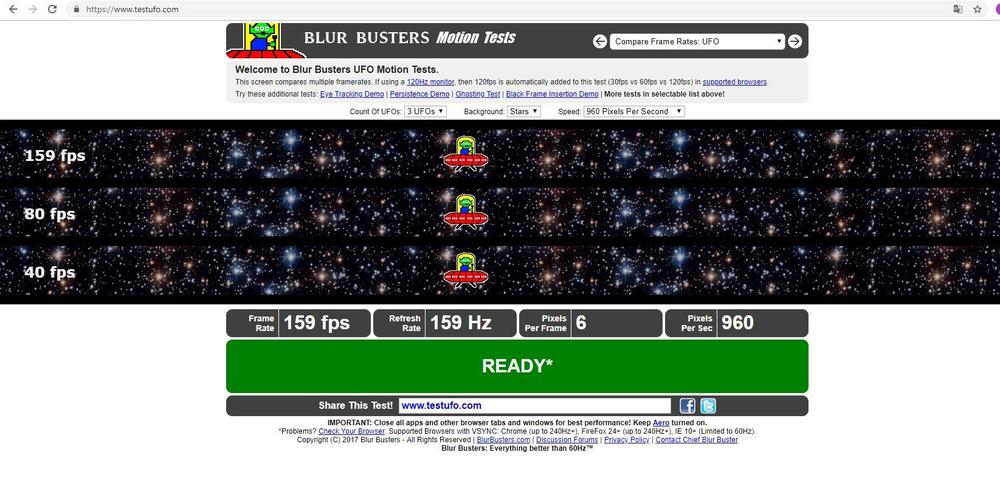

Falls es jemanden intressiert. Das LG Panel kann 159Hz darstellen. Ab 160 gibts fehler
da wird es solche und solche geben. bestimmt auch welche die nur 150 oder auch 162 schaffen.
Für Rocket League nehm ich jedes Hertz mit was ich kriegen kann ^^

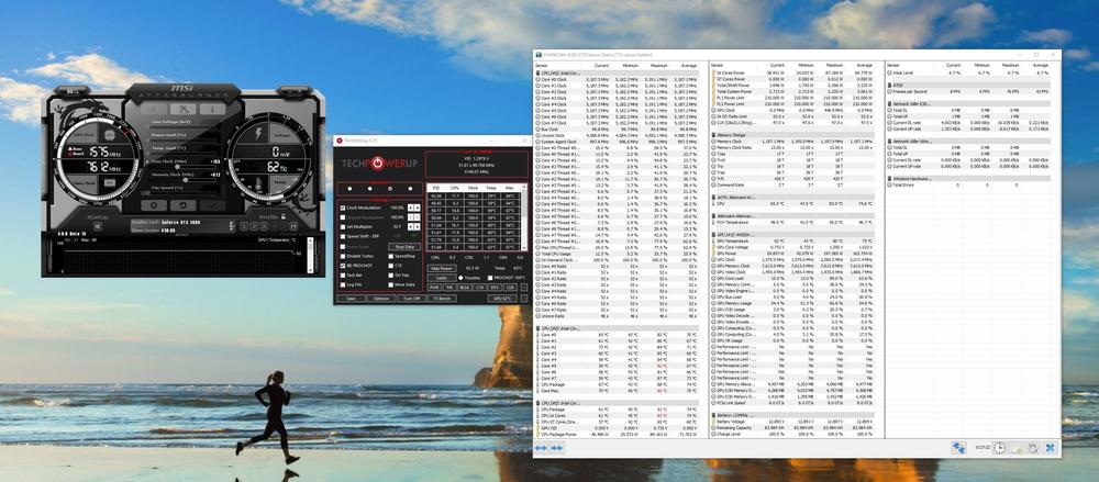

hab noch mal Anno mit meinem daily setting (4700) und meinem Eco setting (4500) laufen lassen. Beide mit GPU OV und Performance Fan damits zum 5200mhz lauf vergleichbar bleibt.
47
45

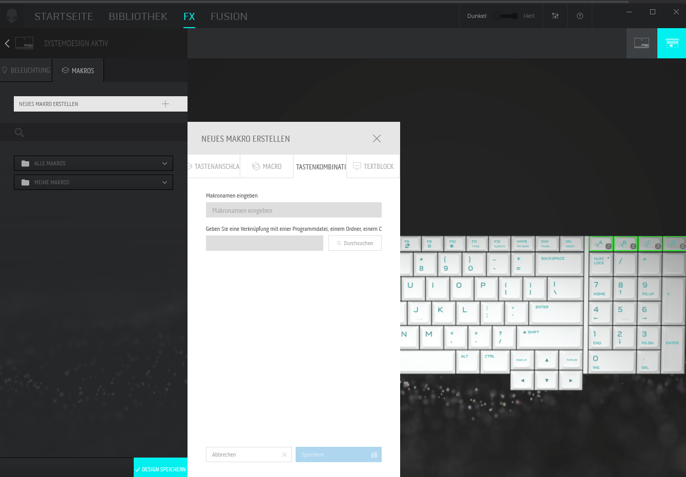

@broly1988 Du kannst z.B. Programme auf die Makros legen und startest die Programme dann mit dem Druck auf die Makros.
Bearbeitet von JetLaw
Das CC ist für mich auch neu gewesen, dass Alte im R4 war ganz anders ;)
Wenn du Makros belegen willst, dann musst du beim Reiter FX, den Punkt neues Makro erstellen suchen. Wenn du Programme belegen willst, dann musst du im sich öffnenden Fenster den Reiter Tastenkombination anklicken. Dort musst du dann im oberen Feld den Namen eingeben und im unteren Feld suchst du dann die exe von dem Programm das du starten willst. Hast du das alles erledigt, findest du unter dem Punkt "Alle Makros" deine so erstellten Makros. Nun musst du auf diese klicken und gedrückt halten, dann einfach auf die Taste die belegt werdern soll rüberziehen.
