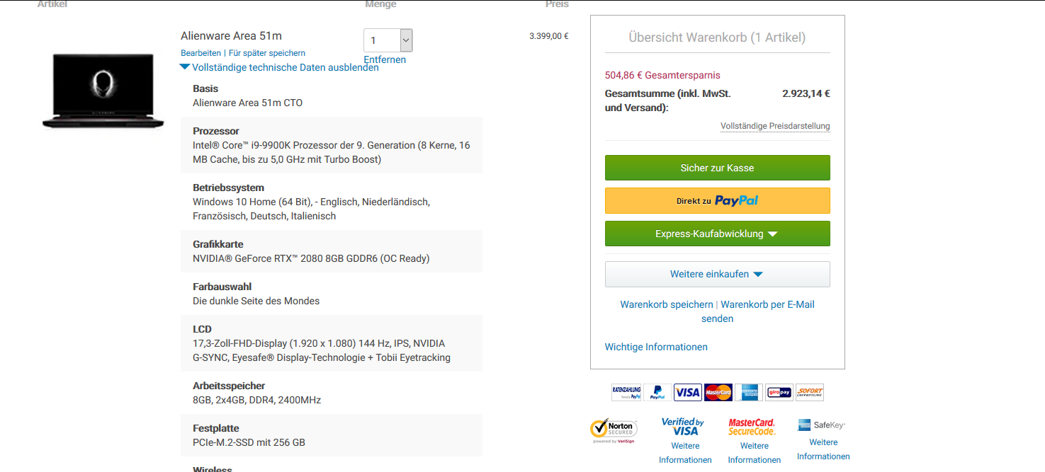

Will etwas zocken und für Videoschnitt nutzen villeicht auch mal streamen. Sollte denke ich passen.
welcher Ram ist den verbaut? Also wiviel CL? Habt mich bissel verunsichert^^ ich kann es ja noch stornieren. Sagt mir bitte bescheid sonst bestelle ich es neu mit dem 10%
was meint Ihr?

Morgen,
Sooooo ich habe es Storniert und nun Neu bestellt.
Neue Konfig:
I9 9900K
RTX2080
8GB RAM
256GB SSD
Preis: knapp 3100€
So Nun brauche ich guten RAM^^ was könnt Ihr mir da empfehlen? Sendet mir gerne das schnellste was der Alien abkann und ich bestelle es. 32GB oder evtl sogar 64?
Als SSD nehme ich denke ich eine 970 evo plus als 1TB. Die 256GB SSD die verbaut ist werde ich dann denke ich auf die Samsung Kopieren und dann rausnehmen und Verkaufen.

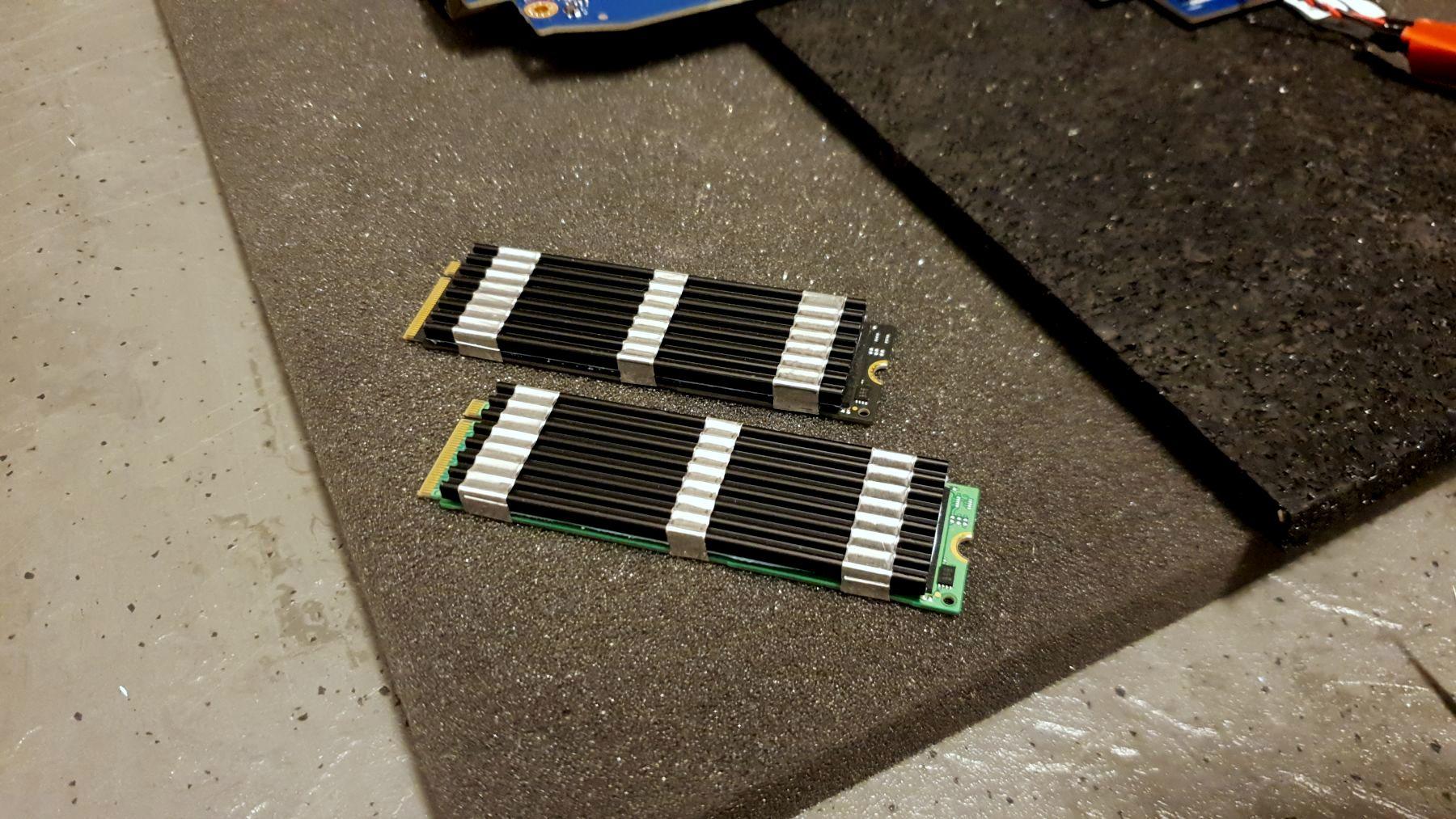

Noch eine Frage da jetzt nur eine SSD Verbaut ist, ist jetzt auch nur 1 Heatstink im Gerät verbaut? Wenn ja kann man sich das auch nachkaufen? Lohnt ja denke ich.
Freue mich auf Antworten und Links was ich bestellen soll :)
du bekommst jedes Ersatzteil bei Dell, auch die SSD-Heatsink. Kommt vielleicht auch bisschen auf den Preis an. Da kannst du aber auch für diesen Zweck Aftermarket-Zeug nehmen. Ich nehme immer die Teile HIER.

Könnt Ihr mir Heatsinks empfehlen? Weiß nicht bis zu welcher höhe es passt? Denke die SSD von Corsair MP600 wird nicht passen.
https://www.caseking.de/search?sSearch=heatsink
Hab da welche gefunden aber was würdet Ihr nehmen bzw. Bis zu welcher höhe würde es denn passen?
