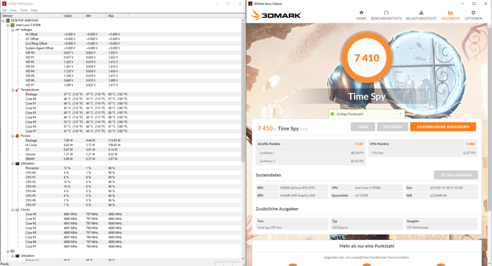

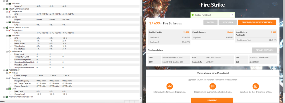

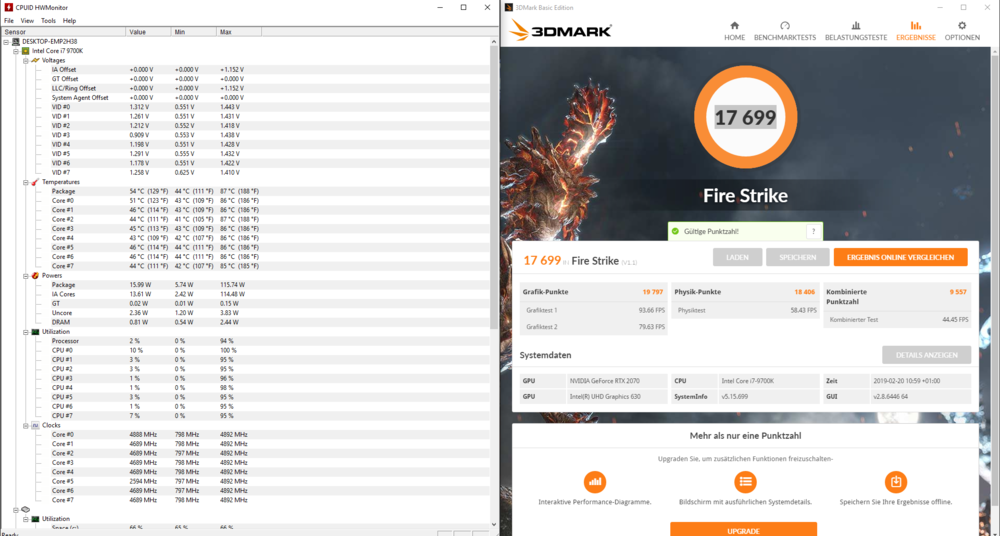

der Ram läuft dann auf dem was das Bios vorgibt. Ich hab für den A51m 32gb 3800mhz Ram bestellt und im AW17 getestet. Da läuft er mit 2666mhz. Den 3800mhz Ram hab ich nur genommen weil ich den für 250 statt 450 Euro neu bekommen hab. Eventuell kann man über Tools im Windows dann noch was drehen. Muss man testen.

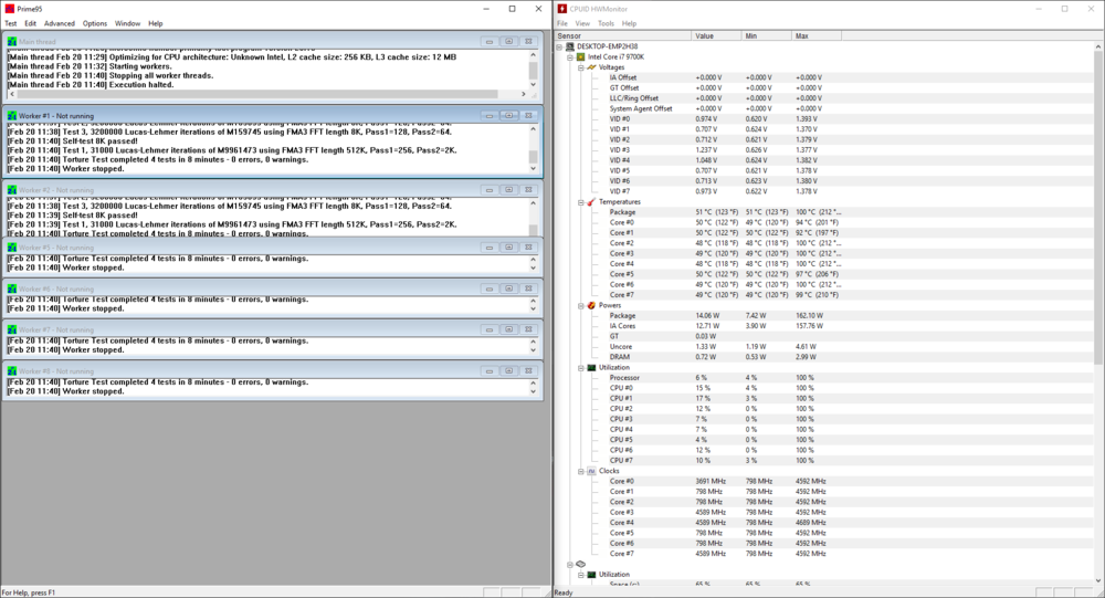

1.4xv ist ganz schön viel was das Board hier anlegt für nur 4900mhz. Da kannst du ganz locker um 0,1- 0,15v untervolten. AWCC erlaubt -0,1.  1.4v sind 5.3ghz Region bei den 9X00k Cpus.
paar kurze fragen zum Prime run:
wie verhält sich der Takt bei Prime? Bei wie viel Watt pendelt sich die CPU ein? welche Prime95 Version?
prime 28.10 ist mit AVX. Das ist natürlich hadrcore für jede CPU. Ich teste immer mit Prime95 26.6. Das ist ohne AVX und nicht ganz so krass ^^
