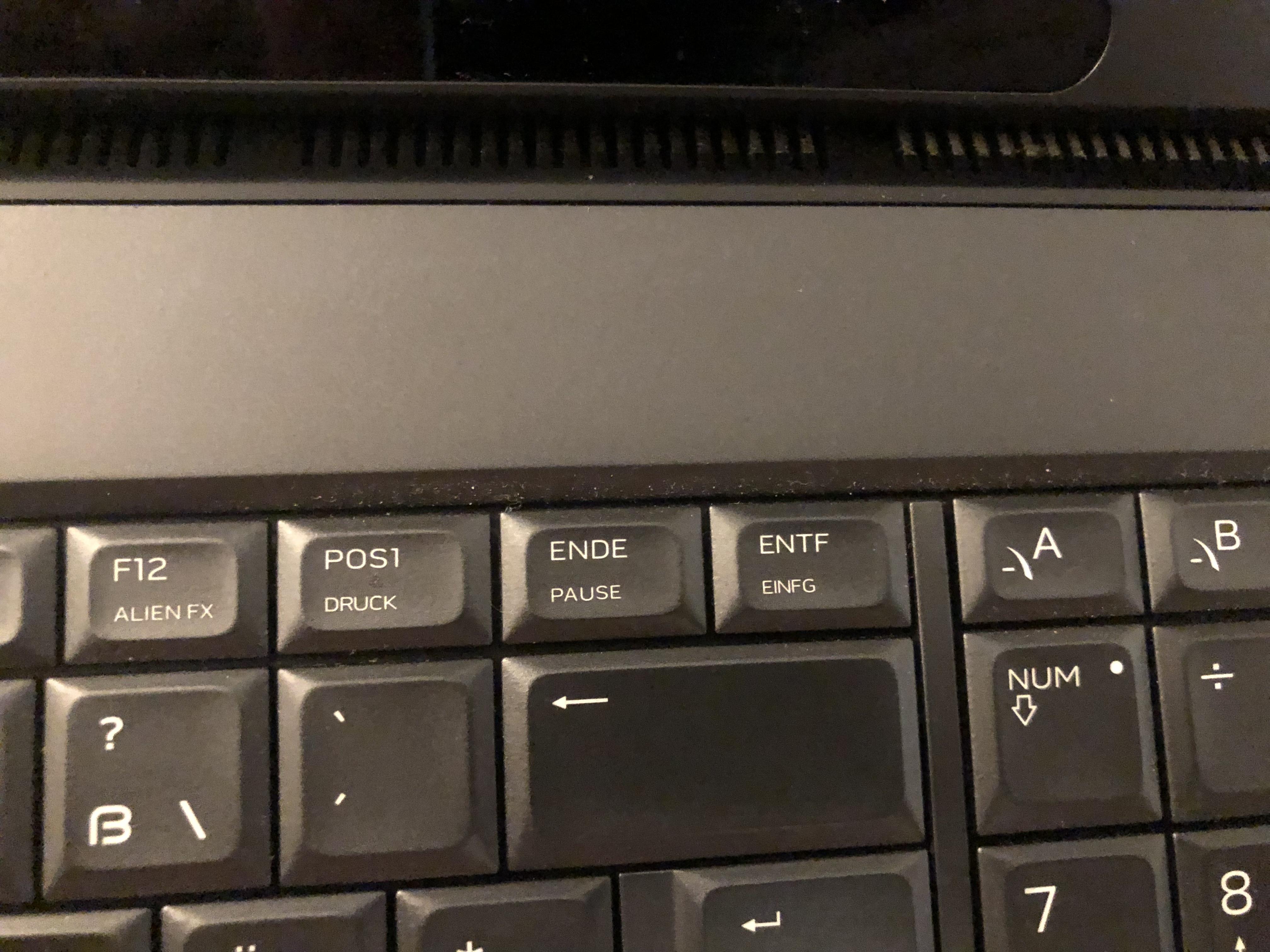

Habe mein Notebook paar Tage ohne Kühlpad benutzt und mir ist dabei aufgefallen, dass die sich die Oberfläche um den Einschaltknopf deutlich Kühler anfühlt als mit Pad. CPU/GPU Temps an sich sind geringfügig besser, wieso aber wird die Oberfläche deutlich wärmer ?
Ich schätze mal weil da area51m die Luft von oben und von unten saugt und bei einen kühlpad wird ja die Luft von unten hinauf geblasen und dadurch keine Luft  von oben hinunter kommt habe es auch bemerkt das bei meinen 0815 kühlpad rein Nüsse bringt wegen der Kühlung und ohne Pad viel besser seit dem läuft

Ahh, dann ist es ein ähnlicher Effekt, den Sk0b0ld bereits für das Alienware 17R4/R5 beschrieben hat, wenn diese nur erhöht werden. Der Standardlüfter schaufelt kaum ausreichend Luft durch die Löcher um hier in's Gewicht zu fallen.
Nur die CPU und GPU hatte etwas davon profitiert, viele andere Bauteile wie Tastatur, SSD und PHC waren wärmer.
Wäre interessant wie sich das bei Ownern des modifizierten U3 verhält.
@broly1988
Zieht das Area51m tatsächlich Luft vonoben an? Ich glaube eher nicht, Abbildungen die den Luftstrom darstellen, zeigen ein Ansaugen kalter Luft von unten und Ausblasen warmer Luft zu den Seiten und nach unten, also wie bei anderen Notebooks auch.

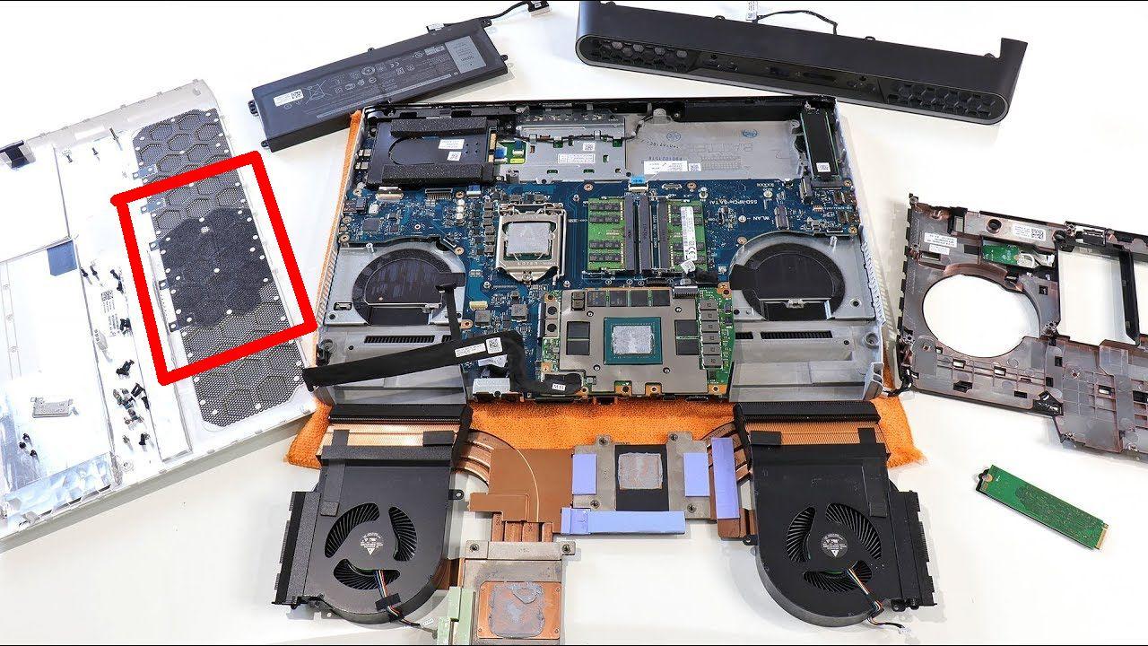

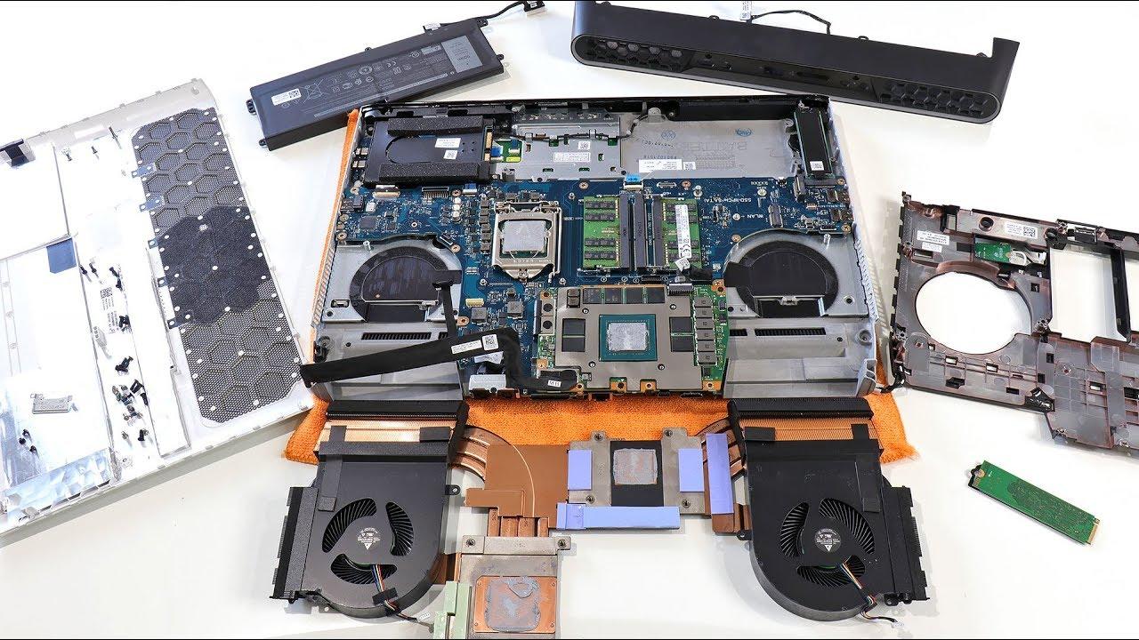

Da muss ich dich leider enttäuschen, weil so ein Radialgebläse nicht wirklich funktionieren kann bzw. nicht optimal. Hier siehst du es z. B.
Die Notebook-(Radial)Lüfter sind grundsätzlich unten alle offen, weil das konstruktionsbedingt so sein muss, aber eingebaut im Gehäuse sind sie dann zu. Einsaug-Öffnung und Auslass sind bei der Konstruktion (und dem Schaufelrad) klar definiert. Der Lüfter arbeitet mit seinem aufgebauten Druck gegen die Kühlrippen. Würde der Lüfter an zwei Seiten offen sein, würde er wahrscheinlich einen Großteil seines Druckes verlieren und damit auch einen großen Teil seinen Wirkungsgrad. Außer es wird von unten zu wenig angesaugt, dann gibt es sowas schon.
BTW: ich sehe gerade, dass sich im Gitter eine große Stoffmatte (oder wie man es nennen mag) befindet.
Schon beim R4 und R5 haben sie, mir aus unerklärlichen Gründen, diesen Stoff ins Gitter eingesetzt. Zwar nur ein kleines 5 x 5 cm Stück, aber keine Ahnung was das bringen soll. Eine Filterfunktion wird es wohl kaum haben, weil es dann über den Lüftern sein müsste.... Naja, aus meiner Sicht blockiert es nur den Luftstrom von zusätzlichen Kühler/ Lüftern. Ich habe es jedes mal rausgeschnitten und konnte nie einen Nachteil verzeichnen.
@ K54, vielleicht hast du hier schon mal einen Ansatz für die dürftige Kühlleistung, gerade wenn du es mit beiliegenden 5V Lüftern versucht hast. Mit dem schwachen Luftstrom den die erzeugen, wird man kaum durch 3 Gitter kommen (U3-Gitter, A51m Gitter + Mesh).

Kein Problem war auch selber verwundert weil das trotz kühlpad oben heiß wird da habe ich dann Tests gemacht mit und ohne kühlpad
dabei bin ich bemerkt das der area51m komischer weise die Luft von oben auch saugt mit kühlpad ist oben bei Tastatur und einschalt Knopf ziemlich warm bis schon heiß gpu und auch cpu fängt bei mir ab 75 stark zum drosseln an das die wieder unter 74 crad kommt trotz bios 1.5 und trotz comand Center erlaubte 87 bei gpu
ohne kühlpad
erreicht gpu jetzt 84-85 und es läuft total flüssig ohne das er sich drosselt oder andere komische Sachen macht außer was ich trotzdem bemerkt habe das egal mit oder ohne kühlpad die Bluetooth zum Xbox one Controller verliert und alles zum lagen anfängt bis ich die Batterie von Controller raus mache und wieder rein tu und dann geht es eine Zeit wieder ist aber bei meiner Freundin auch so wo ich überfragt bin trotz Treiber neu installiert

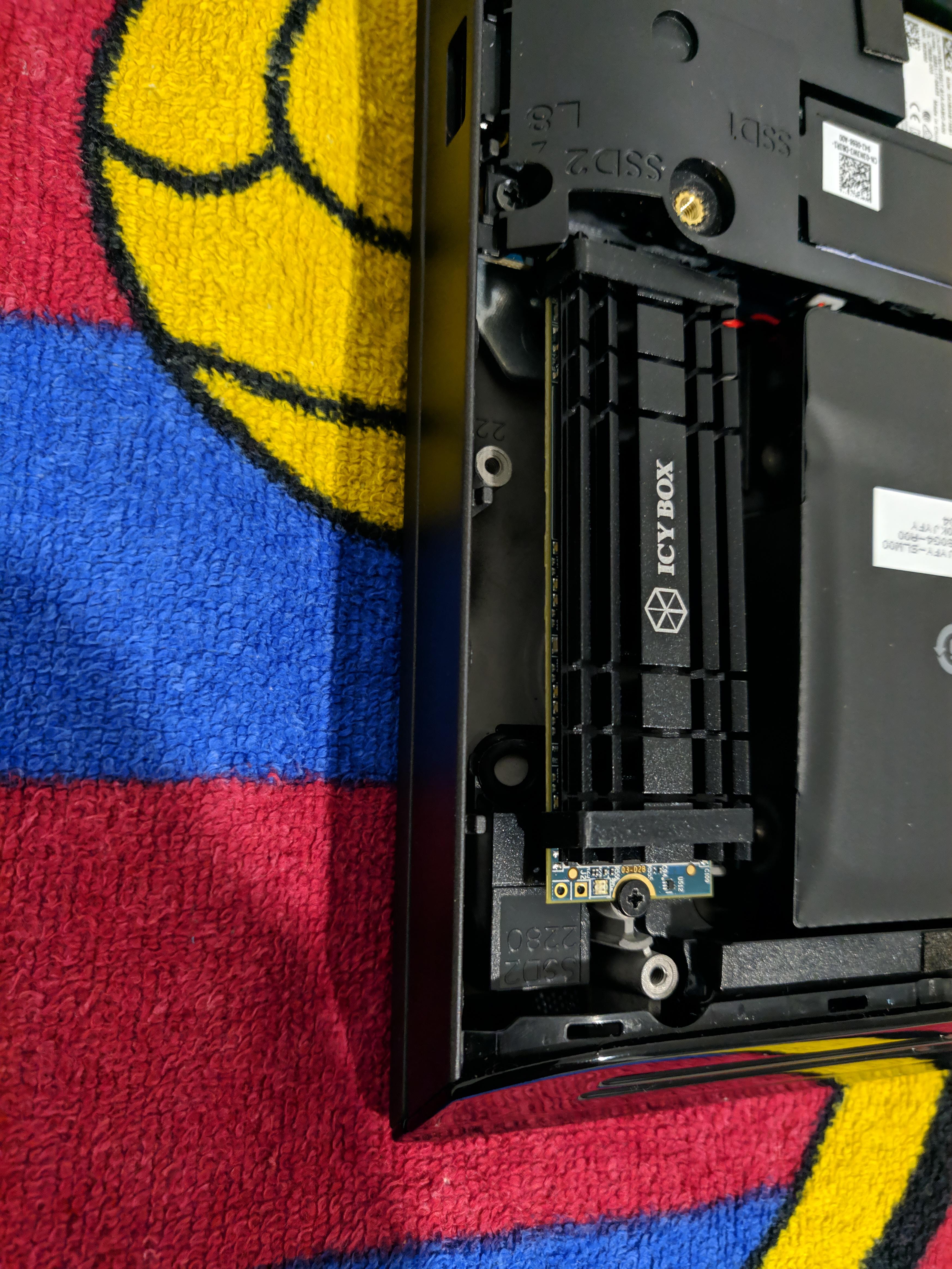

Da meine MX500 im M2 Slot keine Kühlung hat dachte ich mir, ich hole mir so einen passiven Kühler von Amazon
https://www.amazon.de/dp/B0799CS5VR/ref=cm_sw_r_cp_apa_i_bl1GDbJCPM0T9
Kurz gesagt, leider passt die nicht beim 51M, da die Bodenplatte genau an der Stelle der SSD gewölbt ist.
Hat hier jemand einen anderen SSD Kühler in Benutzung ? Der Originale von Dell ist ziemlich teuer.
