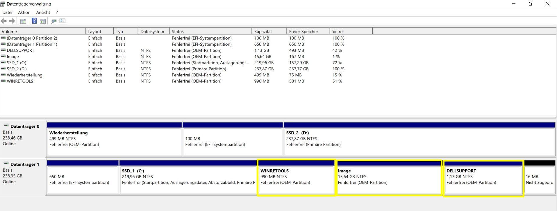

Ich frage mich wie der das wissen kann, ich habe ein clean install gemacht, heißt auch alle Partitionen gelöscht.
Das habe ich heute auch beim m15 R1 gemacht. Weiß einer wofür die "DELLSUPPORT"-Partition da ist?

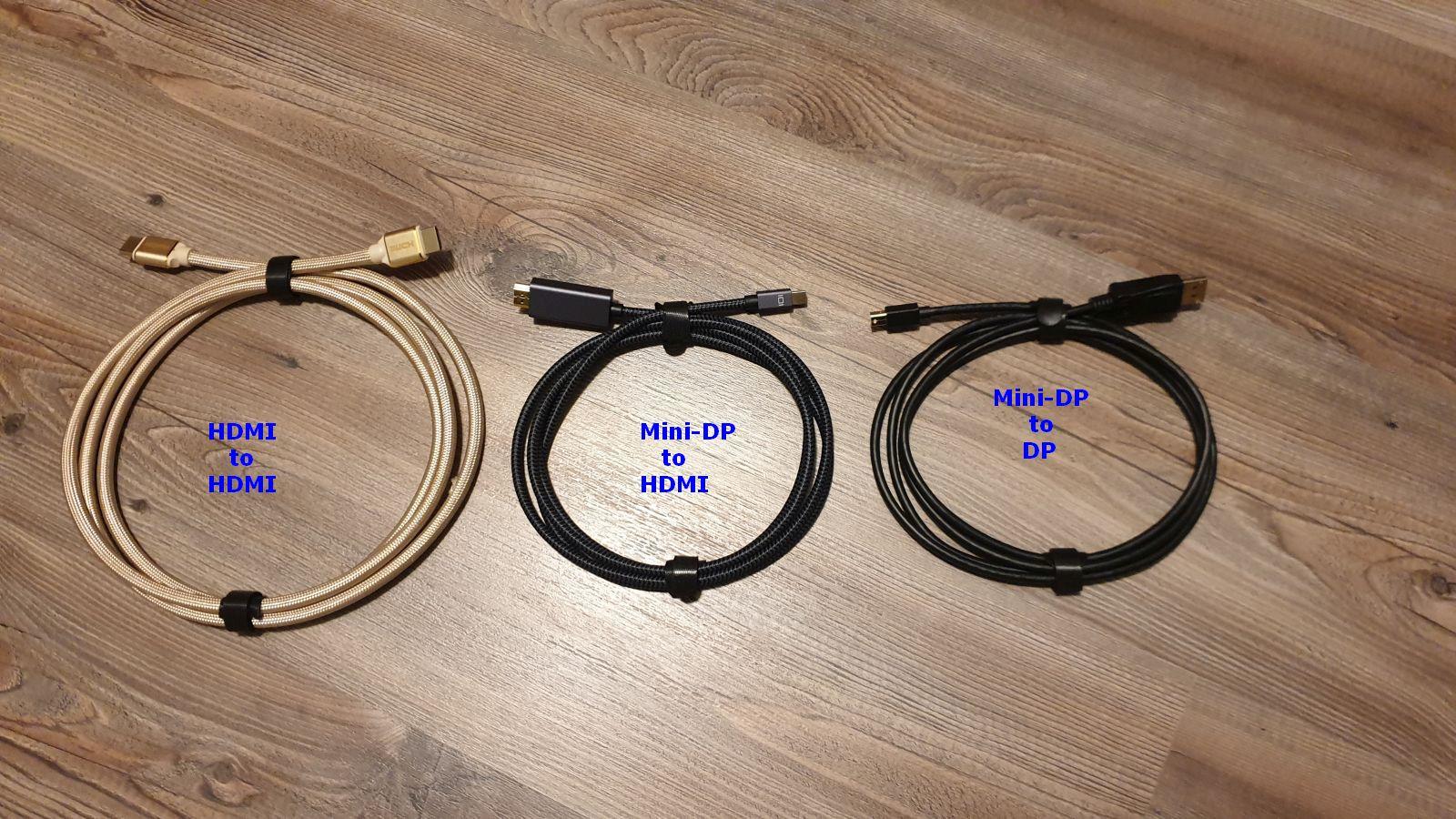

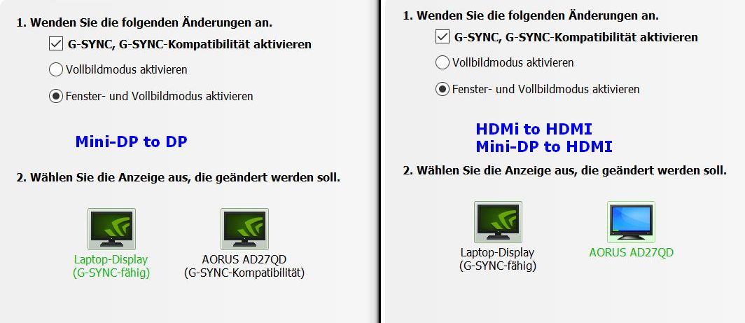

Da ich es jetzt ganz genau wissen wollte, habe ich mir mal die Arbeit gemacht und alle Anschlusstypen am R5 und an meinem Gaming-Monitor ausprobiert. Hab ja alle Kabel hier:
Schließt man das Kabel an den entsprechenden Anschluss an, taucht dieser dann auch in der Nvidia Systemsteuerung auf. Dort steht dann auch ob dieser Anschluss von der GPU unterstützt wird oder eben nicht. Es geht jetzt hier primär um die Ausgabe, nicht um ein Features wie G-Sync. So sieht das ganze dann aus:
Ich denke, das sollte man auch beim Area51m schnell überprüfen können.
Zum Vergleich noch mal ein Bild wie es im m15 R1 aussieht. Kein G-Sync Panel.
Beide Anschlüsse werden über die GTX 1080 ausgegeben und wie schon eingangs erwähnt, bietet nur ein Kabeltyp auch die G-Sync Unterstützung an und zwar das Mini-DP auf DP Kabel.
