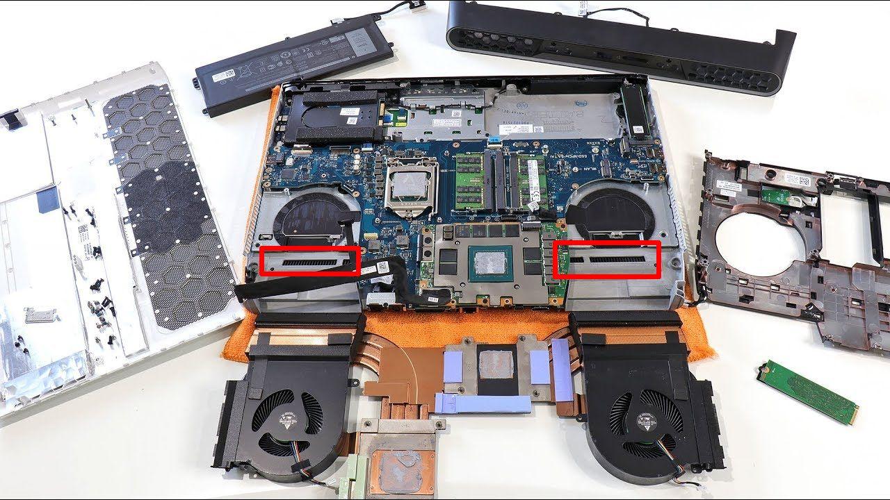

Fehlt bei der Konfiguration tatsächlich ein Luftauslass?
Damit schließe ich ja dann ein späteres Upgrade aus, oder?
so ist es
So pauschal stimmt das nicht, ich hab die Kombi aus i7 und 9700, mein Gehäuse hat links wie rechts Lüftungsschlitze, da fehlt nix
umso besser^_^
vor 15 Stunden schrieb Deville:
Tippfehler, ich meinte natürlich die Kombi aus i7 und 2060.
i7 8700 oder i79700?
Soweit ich weiß fehlt der Lüfterauslass zumindest bei der 8700 / 2060 Version. Jedenfalls hab ich im NBR Forum von einem User Bilder seines A51m gesehen. Damit verbunden auch ne kleinere Heatsink. Ob das heute immer noch so ist? Zumindest bekommt man alle Lüfterauslässe sobald man CPU oder GPU eine Stufe höher wählt. So zumindest mein letzter Stand.

Wie ist denn beim Area 51M die Belüftung ausgelegt bzw. WO wird kühle Frischluft angesaugt und WO wird warme Luft abgegeben? Nicht das die Lüfter des Ständers gegen den Abwärmestrom drücken und somit die Kühlung des Notebooks behindern.
Guter Gedanke, habe ich aber auch bedacht.
Grundsätzlich saugt der A51m unten an und bläst seitlich und hinten raus. Der Fehler tritt aber auch auf, wenn das Lüfterpad abgesteckt ist und nur als Ständer dient. Dann hat das A51m genauso viel Ansaugspielraum wie wenn es auf dem Tisch steht. Eigentlich sogar noch mehr! Unter Volllast ist das Laptop eher ein paar Grad kühler als auf dem Holztisch.
In deiner Ausstattung saugt der A51m die Frischluft von unten und oben an. Wusste ich anfangs auch nicht, bis mich ein User drauf aufmerksam gemacht hat. Hier siehst du die oberen Lufteinlässe:
Und das ist auch ein Grund warum die meisten 0815 Notebook-Kühler beim Area51m fast überhaupt nichts bringen oder nur sehr sehr geringfügig. Je nach Leistung des Kühlers könnte ich mir sogar vorstellen, dass die Temperaturen sogar schlechter werden. Selbst mit meinem, speziell für den Area51m umgebauten U3-Kühler halten sich die Temp-Verbesserungen in Grenzen, zumindest was CPU und GPU angeht und das mit den besten Lüftern, die es auf dem Markt gibt. Einen vollständigen Bericht zu dem U3-Kühler findest du -HIER-
