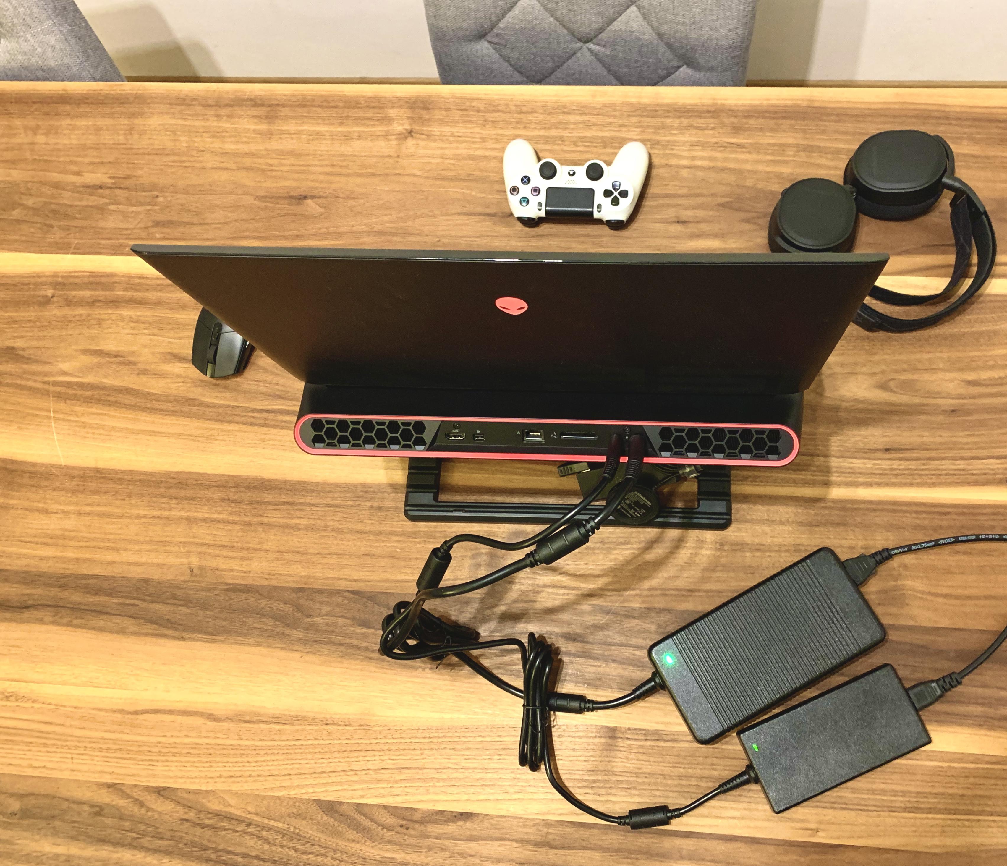

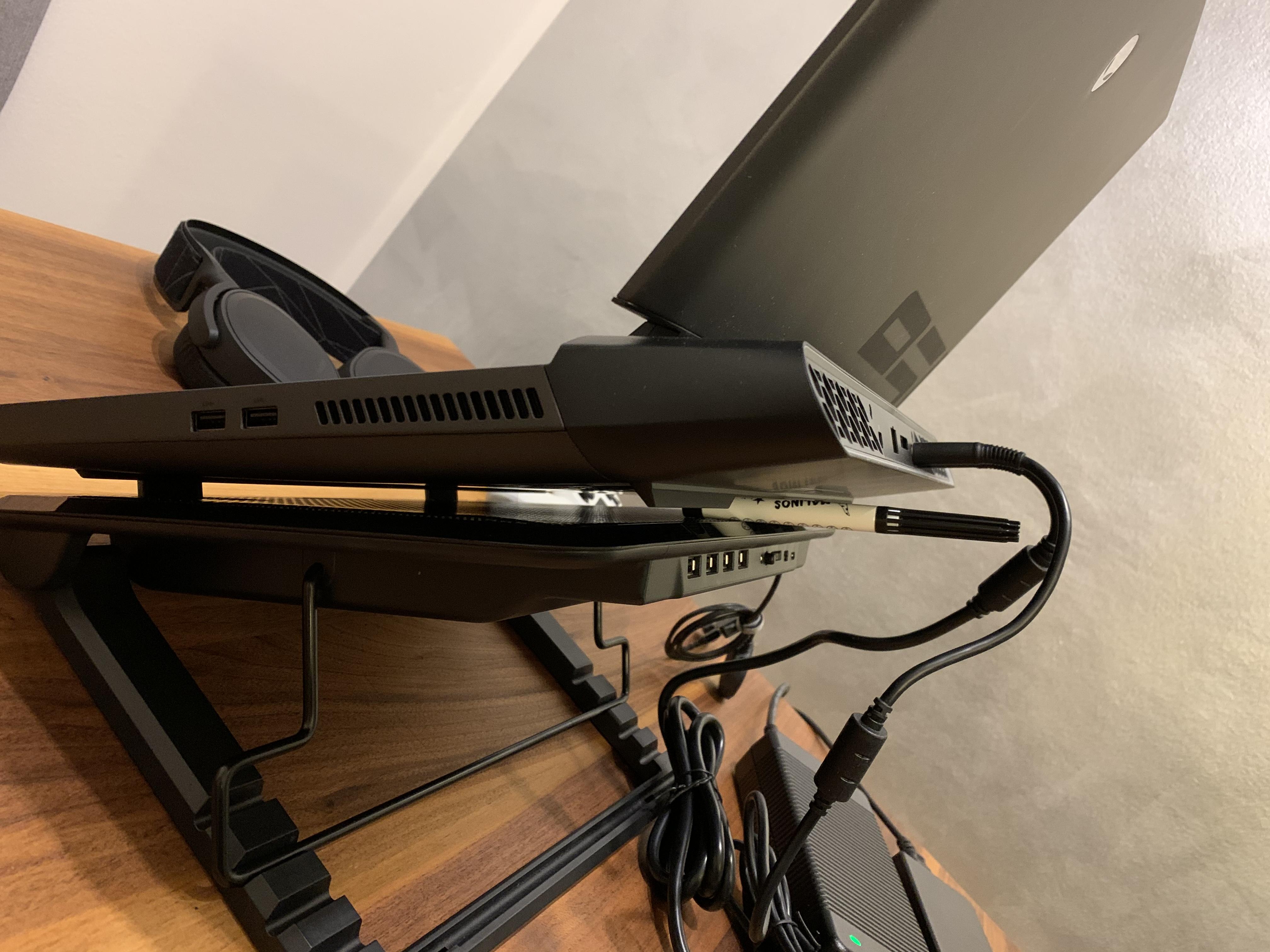

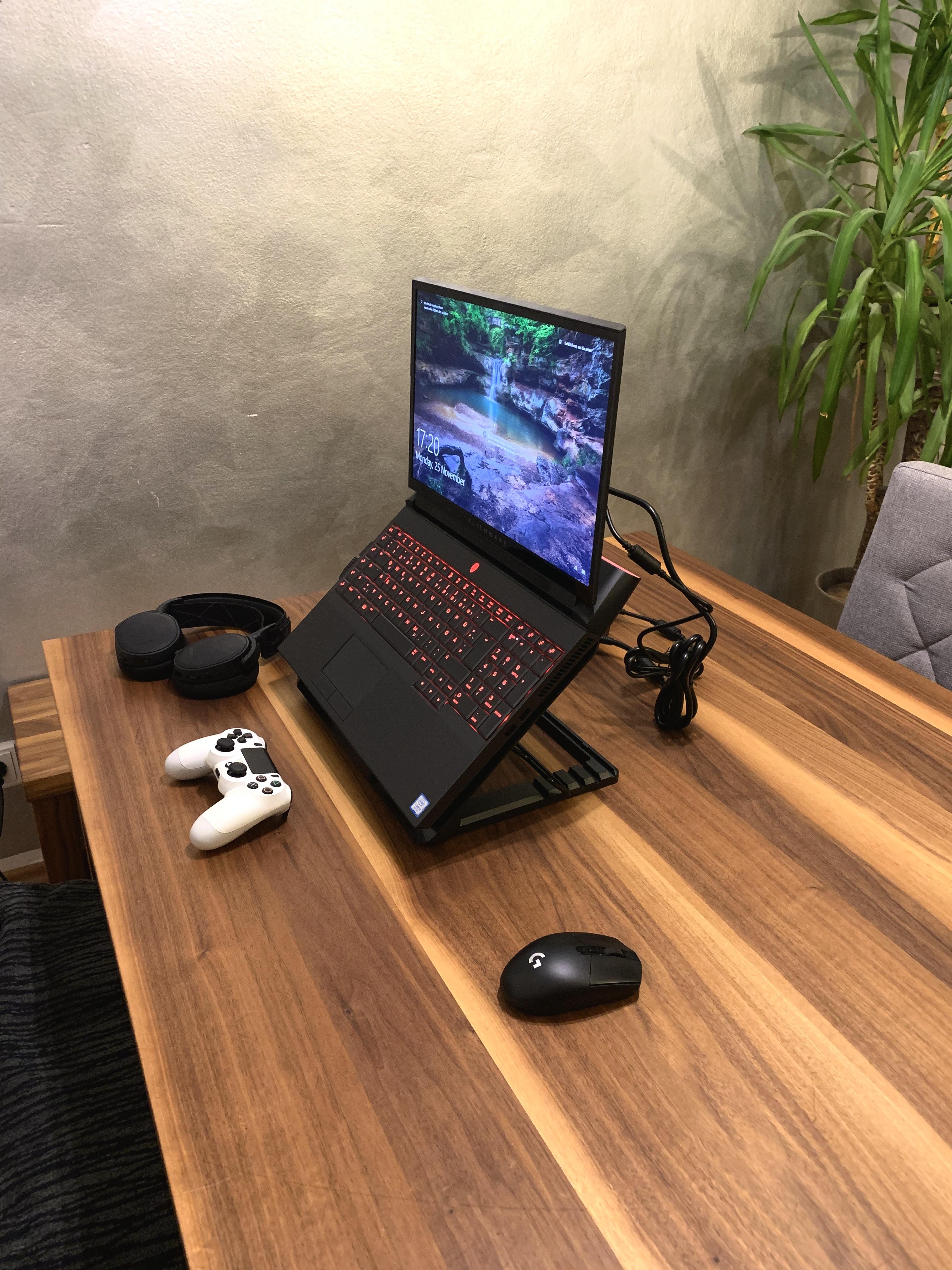

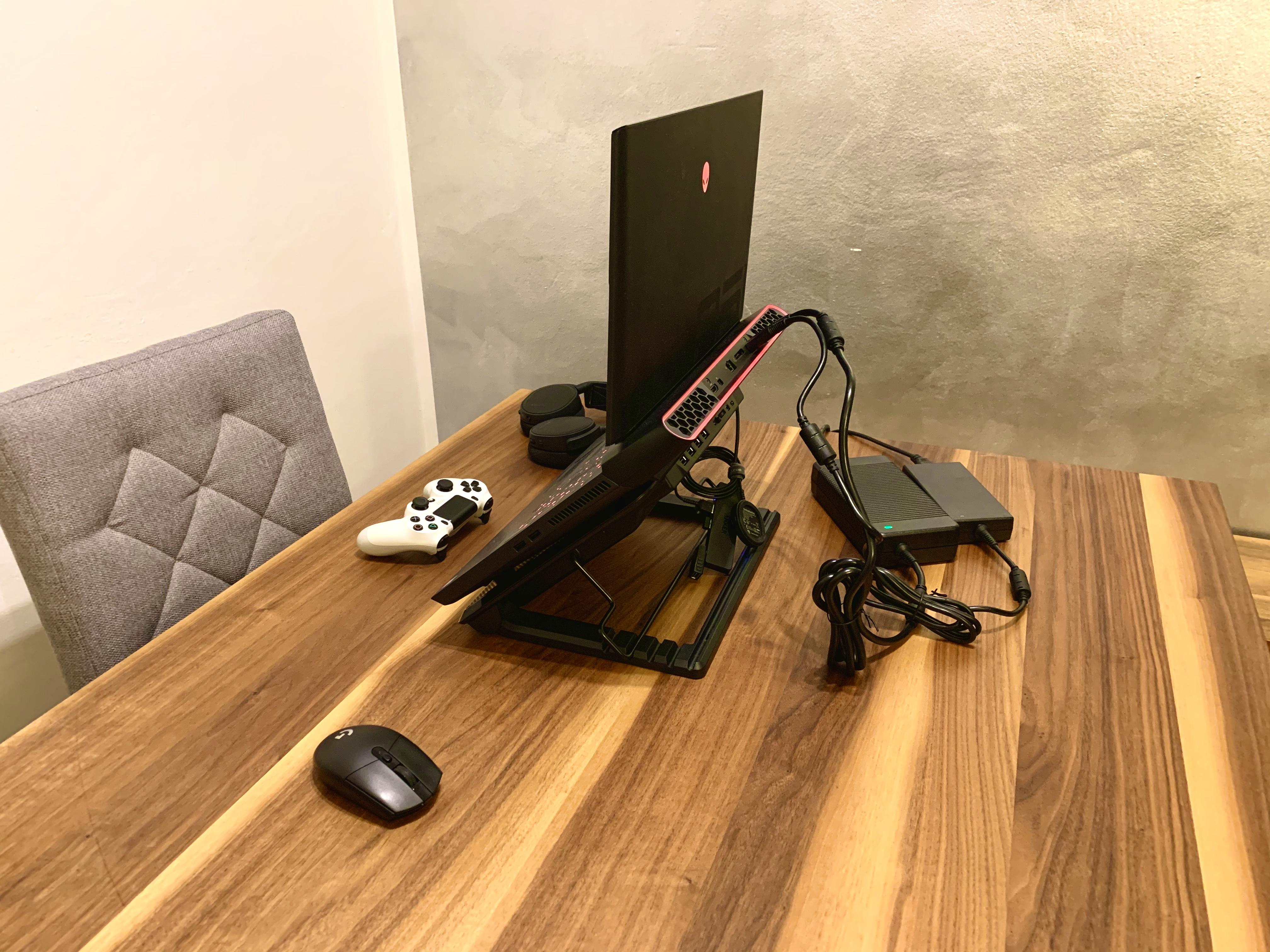

Wow, danke für die ausführlichen Antworten!!! Hier mal noch Bilder, für die Nachvollziehbarkeit.
Netzteile hochlegen hat schon mal nichts gebracht. :(

Ok, das sieht Ehrlich gesagt etwas "ungesund" aus... Ich ging von einer leichten Erhöhung aus ?
Und das ist noch nichtmal das Maximum! :D Und sehr angenehm, was die Bildschirmhöhe betrifft.

Wenn ich mir die Fotos so anschaue frage ich mich, ob du dir nicht vielleicht doch besser einen Desktop-PC mit dementsprechendem Monitor zugelegt hättest. Dies wäre sicherlich rein ergonomisch bezüglich der Bildschirmhöhe auf jeden Fall günstiger gewesen als ein Notebook, das immer irgendwie einen Kompromiss darstellt aufgrund der Mobilität. Ist natürlich immer die Frage, ob man mobil sein möchte/muss und/oder ob man auch den Platz für feststehende Hardware hat.  Ich weiß nicht, ob es im Sinne des Erfinders ist, ein Notebook so extrem aufzustellen., denn du siehst ja selbst, dass dies der Hardware nicht gut tut und zu den von dir genannten Problemen führt. Von daher würde ich an deiner Stelle da irgendwie "umdisponieren".
vor 7 Minuten schrieb Jörg:
Was genau ist daran extrem? Geht man nach dem Kommentar, müsste der m15/ 17 R2 ja an Extreme kaum zu überbieten sein mit seinem invertieren Mobo.

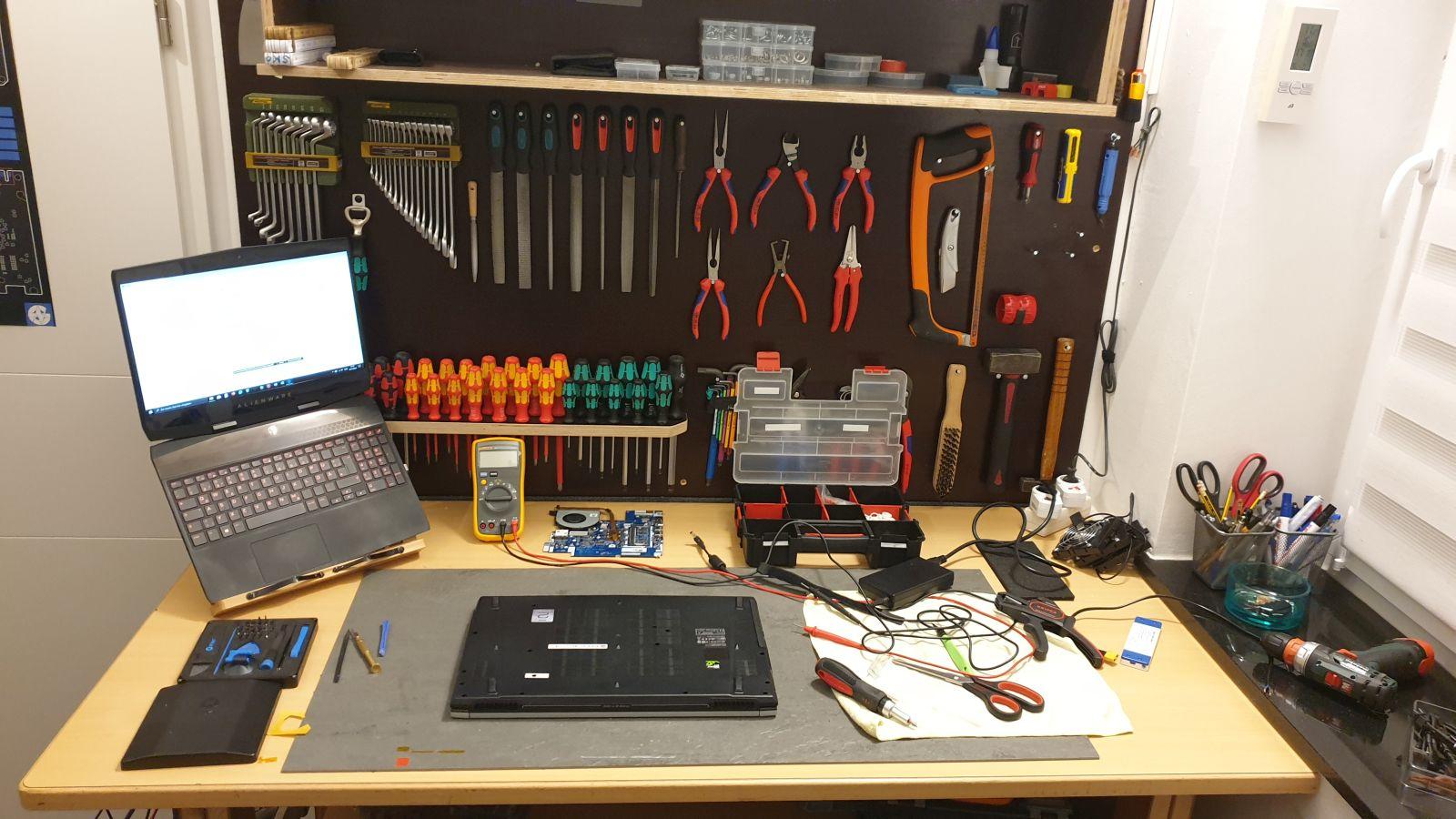

Also ich mache das in meiner Werkstatt ehrlich gesagt auch nicht anders, wenn ich technische Datasheets in meiner Werkstatt für irgendein Projekt durchgehen muss. Ein PC würde mich in der Werkstatt stören und den Lappy will ich nicht auf Werkbank stellen. Also wird er so wie bei brandhorst auf dem Bild auf einem Buchständer aufgestellt und ich kann die PDF-Dateien in Ruhe durchgehen. Abgesehen davon nimmt das ganze nicht so viel Platz ein.
Ok, es mag sicherlich Situationen geben, wo man das so machen kann/muss aus Platzgründen, wie zb bei dir in der Werkstatt.

Habe etwas sehr Simples entdeckt: Scheinbar werden die Lufteinlässe doch verdeckt, weil der obere „Standfuß“ an der Aufliegefläche vorbeirutscht. Seit ich dank deinem Tipp (anders aufbocken) mal Probeweise einen Stift als Abstandhalter eingeklemmt habe läuft die Kiste stabil! Ich verstehe nur überhaupt nicht, warum er nicht heiß wird sondern sofort runterregelt?!?
vor 20 Minuten schrieb brandhorst:
Lüfter könnten durch den erhöhten Saugdruck untertourig laufen. Damit würden sie von einer vordefinierten Norm abweichen und das Mainboard schaltet sich in eine Schutzfunktion und die Leistung wird drastisch runtergefahren. (Vermutung) Alienware hatte gerade in der Anfangsphase viel mit abgerauchten Mainboards/ Grafikkarten zu kämpfen. Deswegen habe sie die Leistung des Notebook gedrosselt. Könnte mir gut vorstellen, dass sie für solche Fälle dann solche Funktionen implementiert haben. RMAs bei dem Ding sind sicherlich nicht günstig.
Bekanntest Beispiel im Notebook-Segment ist die Nutzung auf dem Bett, Decke oder Sofa. Auch da kann das Notebook nicht richtig "atmen".
