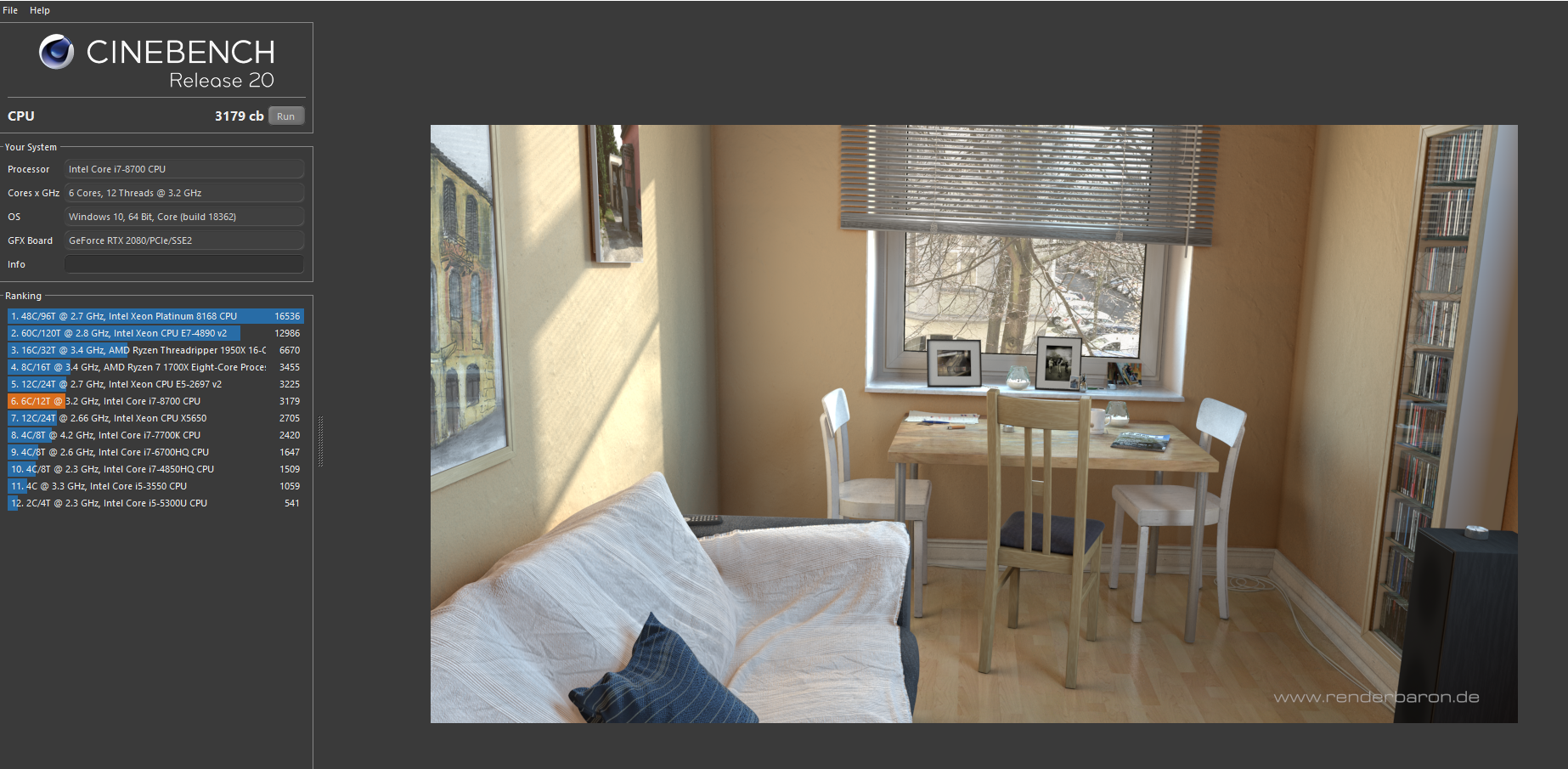

vor 5 Minuten schrieb broly1988:
Ist vom Forum
für mich fällt das unter Messtoleranz ^^
Ich würde zum vergleichen auch eher nicht den 3DMark nehmen. Interessant wäre da eher so etwas wie Cinebench, Blender oder so. Bei dem 3DMark Test habe ich teilweise auch solche Unterschiede, obwohl die CPU immer denselben Takt hat
Bearbeitet von JetLaw
