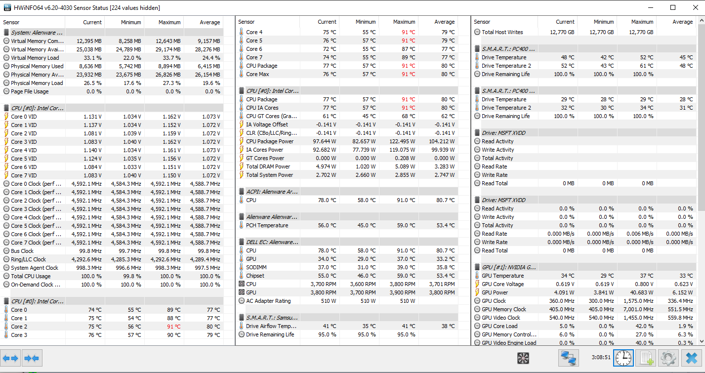

Welche Prime Version lief bei dir? dann lass ich auch mal laufen. Temps sehen aber für 4.6ghz und 110-120w echt noch OK aus.
Es lief die von dir hochgeladene Prime Version 3h lang. Was sagst du denn zu den Spannungen? Man kann die ja nicht wirklich einstellen, oder?

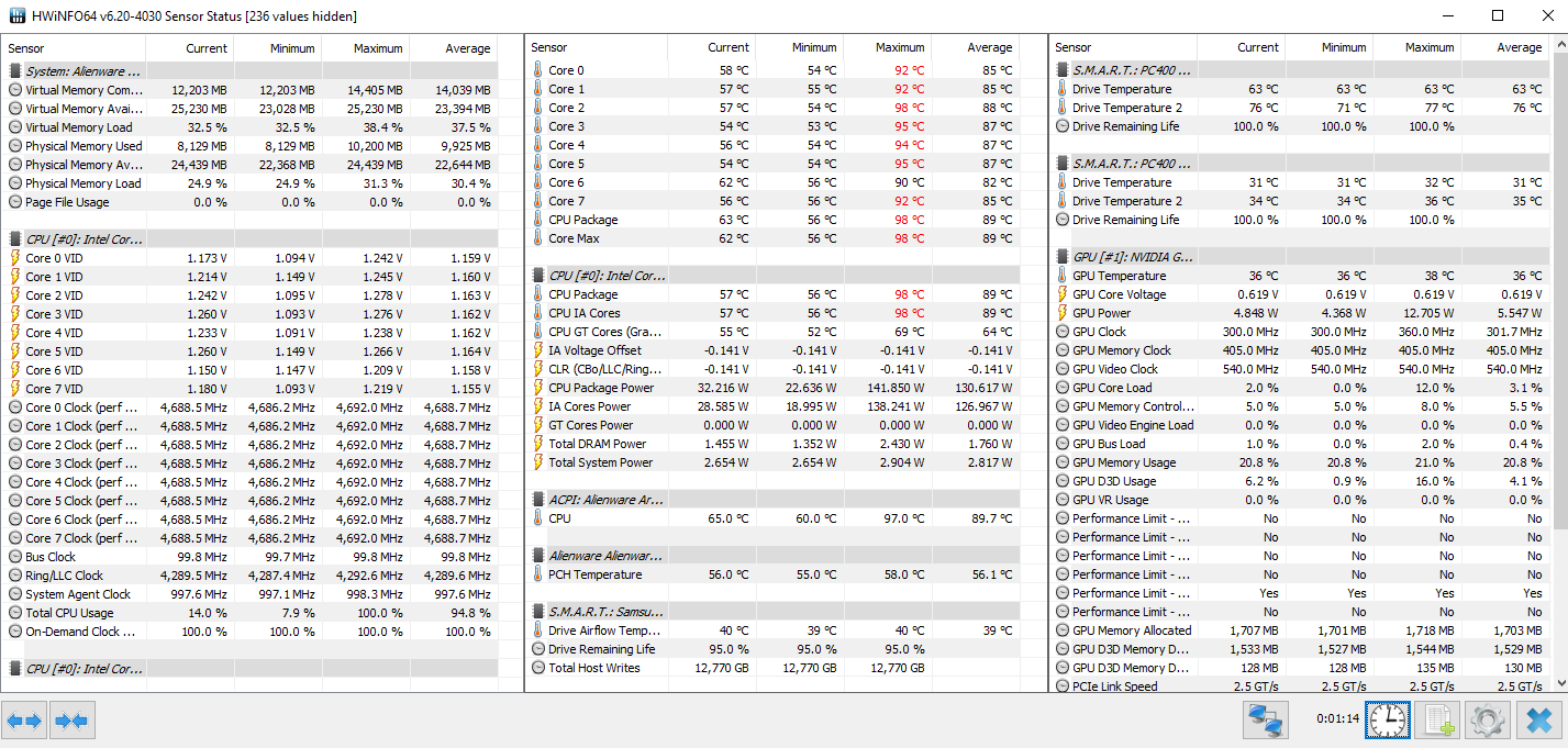

Spannungen sehen OK aus. Kannst du mir Mal den Gefallen tun nur 10 Minuten zu messen? Für nen kurzen Vergleich reicht das ja. Lass auch grad 4.6 laufen. Mich wundert bei dir nur etwas die hohe Package Power trotz der geringen Spannung. Kann aber auch an der langen Laufzeit liegen, daher die Frage nach den 10 Minuten.
Hab heute keine Zeit 1h oder länger laufen zu lassen. ^^

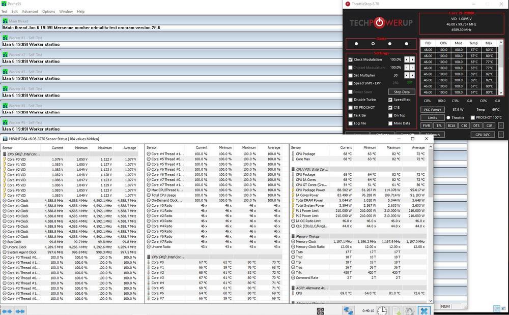

Das liegt an Prime. Ich meine zwischen Minute 15 und 25 steigt die Package Power und die Temps. Das ist dann immer im Wechsel, mal mehr, mal weniger. Habs jetzt 10 Minuten laufen lassen

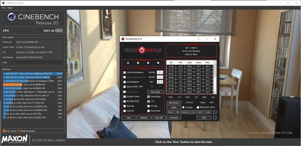

Nein, ab 4.7 Ghz gar nicht. Wenn ich bspw. den R20 durchlaufen lasse, habe ich mit 4.6 ghz Temps von unter 90c und mit 4.7 ghz habe ich bis zu 99c und keinen Kern der unter 92c ist. 5Ghz allcore geht gar nicht, dann habe ich immer einen Bluescreen sobald ich das einstelle. Zumindest als ich das anfangs mal getestet habe.

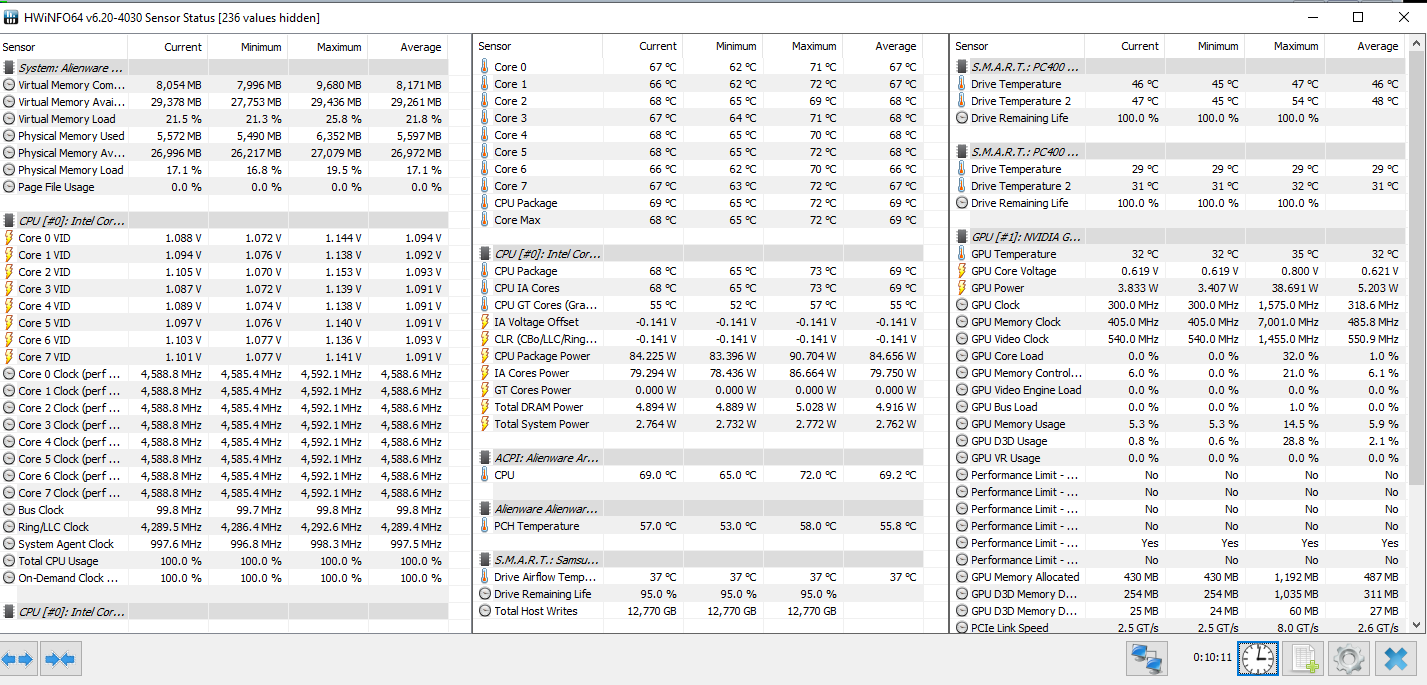

hab mal mein Failsafe setting laufen lassen.

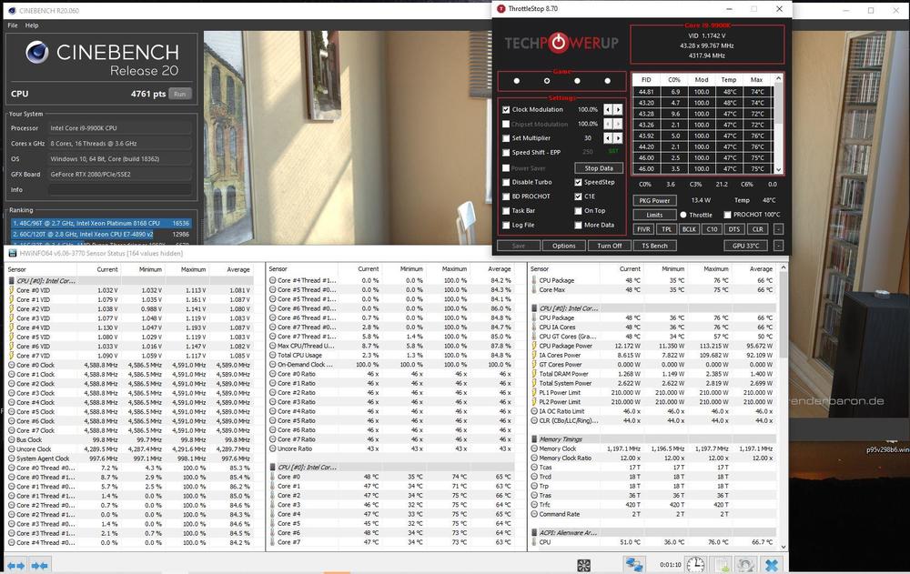

Ich habe eben mal als Vergleich das mit 10 Minuten Prime und 4.7 Ghz hochgeladen und dann noch 2 R20 Durchgänge laufen lassen. Da sieht man ganz gut den Unterschied. Das erste ist mit 4.6 und das zweite mit 4.7 Ghz. Der Unterschied ist jetzt nicht so groß wie beim letzten mal, da hatte ich vielleicht weniger UV.

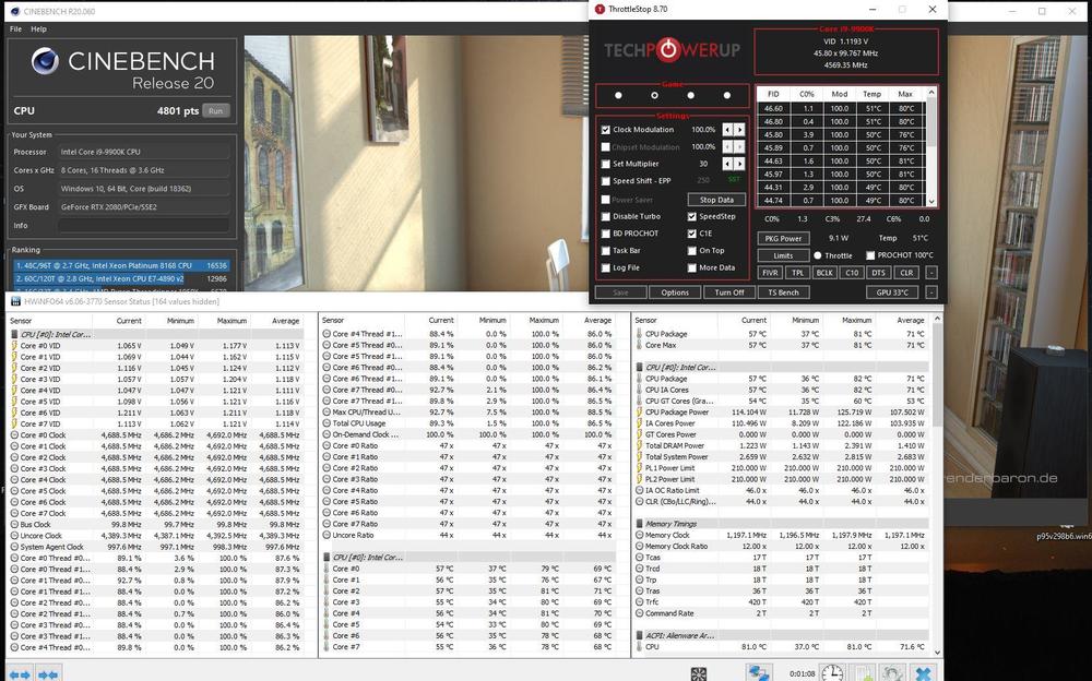

hab den R20 auch noch laufen lassen. Danke für deine Mühe. Da unsere Cpus zumindest bei 4600 mhz ähnlich gehen und wir beide nen Repaste gemacht haben, sieht man schön was das köpfen gebracht hat. Bei mir waren im Peak 7w weniger und im Average 10w. Im Peak aber gut 10 Grad kühler und im Durchschnitt ca 8 grad. Für eine nicht selektierte CPU läuft die bei 4.6ghz sehr gut. Obenrum wird der Abstand größer ( siehe unten). Bei deiner CPU liegt der Sweetspot auf jeden Fall bei 4.6ghz und da würde ich (mMn) auch betreiben.
Wenn man die Verbrauchsdifferenz mit betrachtet würde ich sagen, das Köpfen hat hier ca 7-8 Grad im Peak und 5-6 Grad im Durchschnitt gebracht.

Beim CB R20, sieht man dann ab 4700 die Vorteile vom selektierten Chip... Das ist aber eh nur für Benchmarks relevant. Im Alltag ist das eh nur in Grenzsituationen spürbar ob 4600 oder 5000mhz anliegen. Und ob beim spielen 65 oder 85 Grad anliegen ist eigentlich auch nur was fürs Auge  ?
