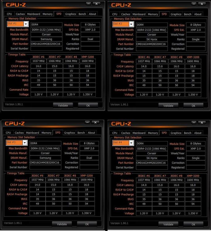

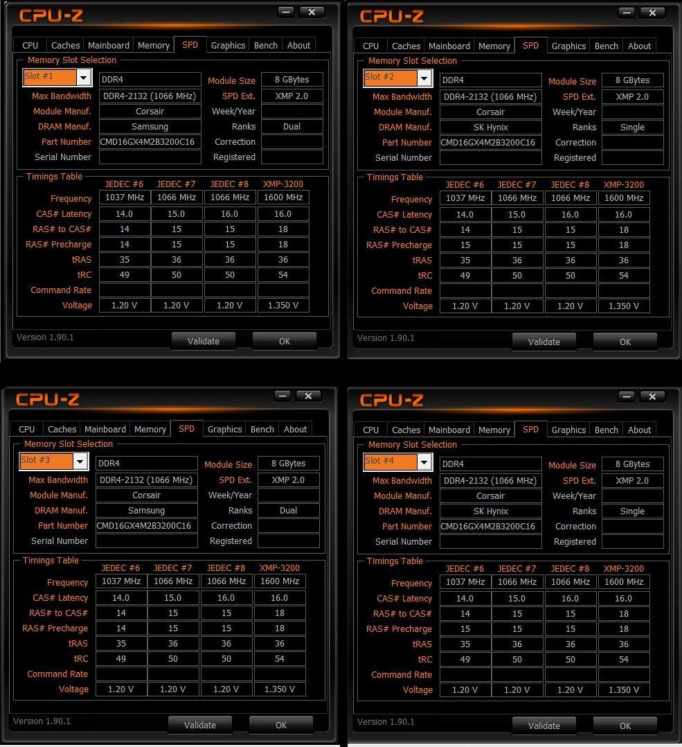

vor 4 Stunden schrieb brandhorst:
Würde gerne von 2x8 auf 2x16 GB aufrüsten und dabei hochwertiges RAM reinstecken. Von Crucial würde ich deshalb absehen. Welche Riegel würdet ihr empfehlen? Und die 2x8 stecken lassen? Oder besser vollständig ersetzen?
Danke! <3
Kingston, HyperX? (HyperX HX426S15IB2K2/32 Impact Arbeitsspeicher, DDR4, 32GB (Kit 2x16GB), 2666 MHz, CL15, SODIMM XMP)
Corsair? (Corsair CMSX32GX4M2A2666C18 Vengeance 32GB (2x16GB) DDR4 2666Mhz 204 Pin SODIMM Performance Notebook Memory Kit, Schwarz)
Also man sollte dabei zwei grundlegende Sachen aber unterscheiden und zwar den Hersteller des RAM-Moduls und den Hersteller des RAM-Chips. RAM-Chips fertigen nur:
  • - Samsung
  • - Micron und
  • - SkHynix
  • + (Tochterfirmen, der oben genannten)
Bedeutet, dass alle Hersteller wie Crucial, Kingston, GSkill, Corsair usw. ihre Chips bei den drei oben genannten Firmen einkaufen. Nun, warum erzähle ich das? Ich hatte vor einiger Zeit im Desktop folgende Fall. Ich hatte 16GB @ 3.200 MHz Dual-Rank mit den schönen Samsung B-DIE's (Corsair Dominator) und wollte zusammen mit dem neuem Mainboard und CPU auf 32 GB aufrüsten. Dabei habe ich mich natürlich strikt an die Teilenummer gehalten, denn ich wollte exakt das selbe Paar noch mal. Das Set habe ich mir gekauft, aber unglücklicherweise stellte sich heraus, dass es zwei völlig unterschiedliche Module waren und zwar statt Samsung Dual-Rank nun SkHynix Single-Rank. Und das obwohl Teile-Nummer und Timings passten und optisch waren sie auch identisch.
Ich hatte dann in einem bekannten PC-Forum nachgefragt und mir wurde gesagt, dass der Kaufzeitpunkt auch davon abhängt, was sich unter dem RAM-Modul befindet. Die Hersteller wollen Geld sparen oder günstigere Module anbieten und das geht nun mal nicht Samsung B-Die Chips (besten Chips für OC) Daher empfehle ich in deinem Fall sicherheitshalber vollständig ersetzen. Erweitern kann natürlich funktionieren, muss aber nicht zwingend. Wenn du dir ein Dual oder Quad-Kit holst, funktioniert das im Regelfall ziemlich sicher.
Ausgehend von meinem Fall, muss beispielsweise HyperX was man vor zwei Jahren gekauft hat, nicht exakt das gleiche HyperX sein, was man jetzt bekommt. Wenn dir Leistung wichtig ist, orientiere dich mehr an den Zahlen anstatt auf die Namen. Bei den SO-DIMMs sind meist eh immer Micron oder SkHynix verbaut, zumindest was die bekannten Riegel von Kingston, Crucial und Co. angeht.
Was XMP im Area51m betrifft.... weiß nicht, ich glaub da nicht mehr so wirklich dran. Dafür ist das Gerät schon so lange auf dem Markt. Wenn, dann höchstwahrscheinlich mit neuen Boards, was aber bedeuten würde, dass alle derzeitigen Besitzer davon nicht profitieren würden. Sollte XMP doch noch kommen (und das hoffe ich sehr), dann ziemlich sicher nur max. mit 2.666 MHz.
Alles klar, dank dir. Was ist denn das schlimmste was passieren kann, wenn ich nun HyperX reinpacke und die alten drin lasse? Das System wird dadurch doch nicht langsamer?
Und: Was ist eigentlich mit dem original Speicher aus dem Dell-Shop? Abgesehen davon, dass ich 40€ draufzahle?
vor 3 Stunden schrieb brandhorst:
Das Schlimmste? Das Notebook piept beim Hochfahren und weigert sich zu booten.
Hast du unterschiedlichen RAM drin, kann sich das auf verschiedene Weise äußern. Was auch passieren kann ist, du baust den RAM ein und das Notebook piept beim Hochfahren, geht aus und fährt wieder hoch, nur diesmal ohne Probleme. Möglicherweise musst du es manuell durch Drücken des Power-Button dazu bewegen erneut hochzufahren. Nicht alle Notebooks verhalten sich da gleich. Manche fahren selber hoch, manche nicht. Jedoch kannst du nach dem 4, 5ten Hochfahr-Versuch davon ausgehen, dass deine RAM-Konfig nicht kompatibel ist.
Ich gehe jetzt mal nicht zu sehr ins Detail, aber der Grund für dieses Verhalten ist, dass das Mainboard, genauer gesagt der RAM-Controller den RAM für den Betrieb testet und dabei nun mal mehrmals hoch- und runterfahren muss, weil auf dem Eeprom-Chip (SPD) die JEDEC Profile hinterlegt sind, sowie auch das XM-Profil. Da dieses Profile beim Hochfahren geladen werden und nicht im aktiven Betrieb gewechselt werden können, testet das Notebook bei jedem Hochfahren ein Profil durch, solange bis es funktioniert. Dabei werden auch die Timings aufeinander abgestimmt/ überprüft/ ausgelotet. Wenn du verschiedene RAM-Riegel verwendest, ist die Wahrscheinlichkeit halt höher, dass genau so ein Verhalten auftritt. Deswegen dieses Hoch- und Runterfahren.
In 90% der Fälle, war es bei mir aber so, dass das Notebook direkt ohne zu meckern (mit XMP Settings) hochgefahren ist. Teilweise liegt es auch daran, dass der RAM-Controller vom BIOS schon bereits vordefinierte Werte als Profil lädt und diese auf den RAM anwendet. So wie im Area51m mit 3000 Mhz RAM Riegel, die dann max. auf 2.400 MHz bei den entsprechenden Timings laufen. Sorry, wahrscheinlich bin ich mit der Beantwortung wieder etwas übers Ziel hinaus geschossen, aber ich denke, es kann nie schaden zu wissen, warum weshalb ein PC/ Notebook sich so verhält.
Eine Sache, die mir noch einfällt ist, dass der Area51m vier Slots hat. Wenn du nur zwei Riegel oder unterschiedliche einbaust, kann es wichtig sein, wo du die einbaust (Stichwort: Daisy-Chain & T-Topology). Da ich kein A51m besitze, kann ich das so auf Anhieb nicht direkt beantworten.
Gehen wir davon aus, dass dein Mobo und der alte RAM sich mit dem neuen RAM verträgt und auch im richtigen Slots sitzt, wird sich auf den ersten gemeinsamen Nenner geeinigt. Also sagen wir mal du hast ein RAM Riegel mit 2.666MHz und der alte taktet auf 2.400 MHz. Dann geht der schnellere RAM runter auf die 2.400 MHz damit beide synchron laufen. Das Problem was du dann in dem Fall bekommen kannst ist, dass der 2.666MHz RAM bei 2.400 MHz ein asynchrones Timing haben könnte im Vergleich zu dem Standard 2.400 Mhz Riegel und dann geht das Gepiepe bzw. das Hoch- und Runterfahren halt los. Kurz gesagt, wenn's kompatibel ist wird dein System nicht langsamer, aber auch eben nicht schneller. Du zahlt halt für RAM mit spezifizierten XMP, den du halt nicht nutzen kannst. Ähnlich zu vergleichen wie ein K-Prozessor auf einem H-Mainboard (anstatt Z).

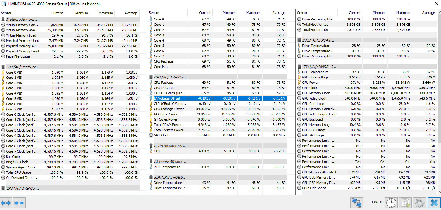

Edit: @captn.ko Hab eben mal einen Prime durchlauf ohne HT, gemacht mit meinem Setting. Da steht zwar -0.101, es sind aber die -0.141.
Bearbeitet von JetLaw
Das ist eigentlich bei fast jedem Hersteller so das der Ley auf dem Mobo ist ^^ musste glaub nicht Mal beim m17Xr3 den Key eingeben.
@JetLaw sieht doch gut aus. :)  aber sicher das es  -140 waren? Die Spannung bei deinem letzten Lauf ist auch höher. Wenn hwinfo -100 anzeigt lagen die wohl auch an ^^
Deswegen hatte mich das auch gewundert, als der Techniker das meinte.
Wie schon mal geschrieben aktualisiert HWInfo das nicht mehr. Ich muss nach jeder Änderung das Programm komplett beenden und neustarten, dann zeigt er die richtigen Werte an.
War auf jeden Fall -140, das stand auch bei Throttelstop. Ich habe ja keine feste Spannung, warum die jetzt etwas höher ist, weiß ich auch nicht. Ich habe noch dieselben Einstellung im Profil von Throttelstop.

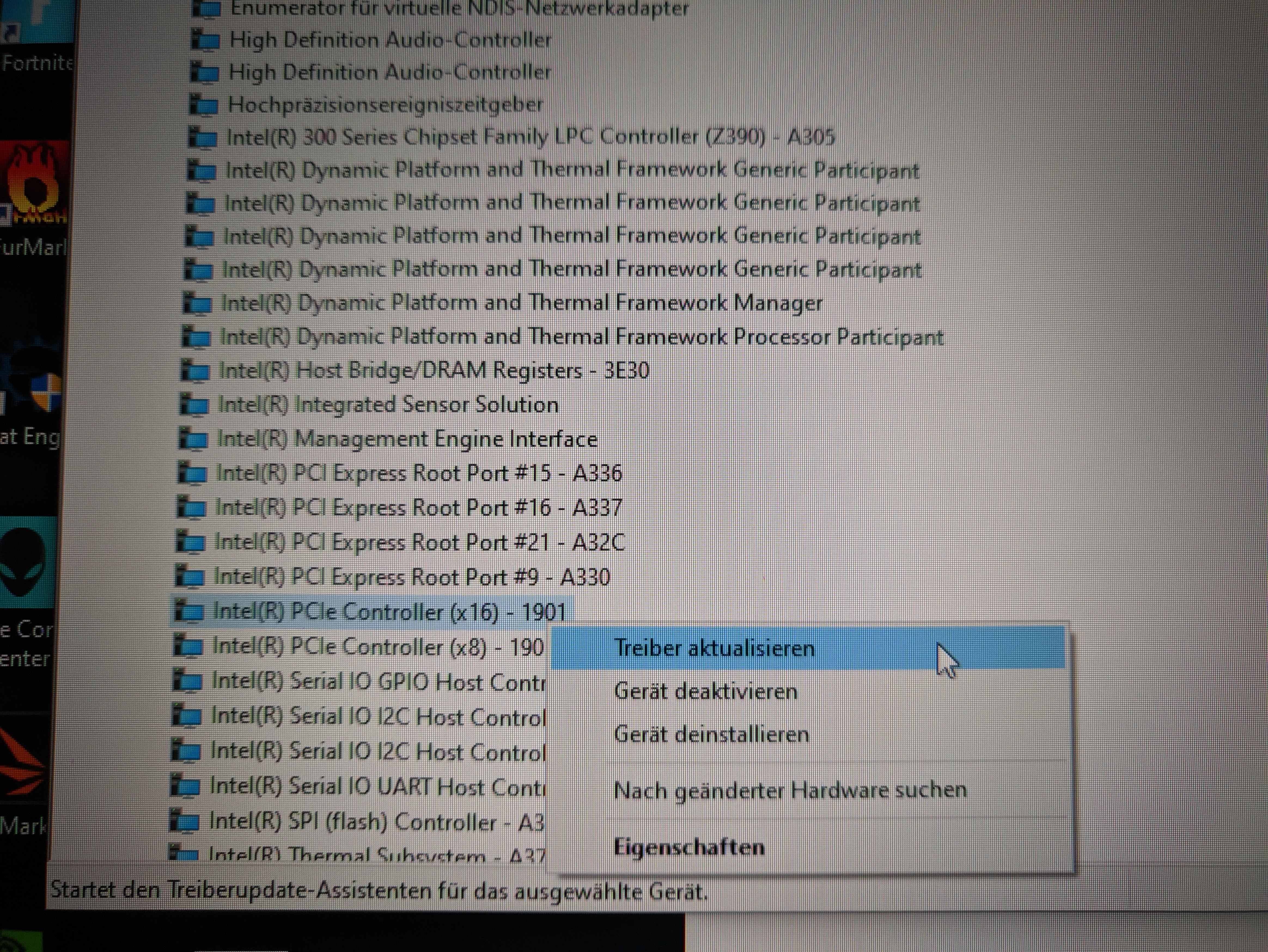

Meine RtX 2080 wird nach einem Neustart nicht mehr erkannt. Im Bios ist sie noch aufgelistet.
Treiber installieren klappt nicht sagt keine GK vorhanden. Im Gerätemanager ist sie auch nicht (inkl. Ausgeblendete Geräte)
Wer kann mir helfen?
War das nicht das Fehlerbild wo man den PCI E Controller im Gerätemanager mit Rechtsklick aktualisieren musste?
Vielleicht weiß das ja noch einer?
Ah gefunden:
Am 28.10.2019 um 22:26 schrieb K54:
@broly1988 Danke für die Info aber könntest du das etwas konkreter erklären ? Im Gerätemanager stelle ich jetzt was genau ein ? Einfach aktualisieren ?
Probier das Mal.

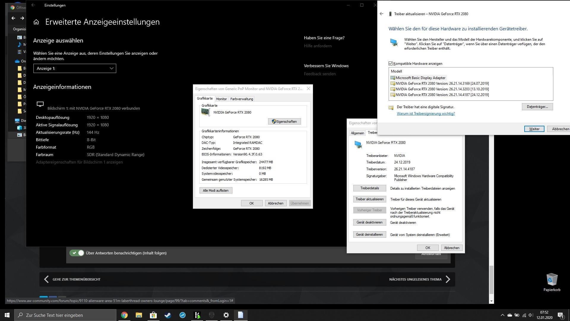

Erledigt. Habe den Treiber wie auf dem Bild aktualisiert.
