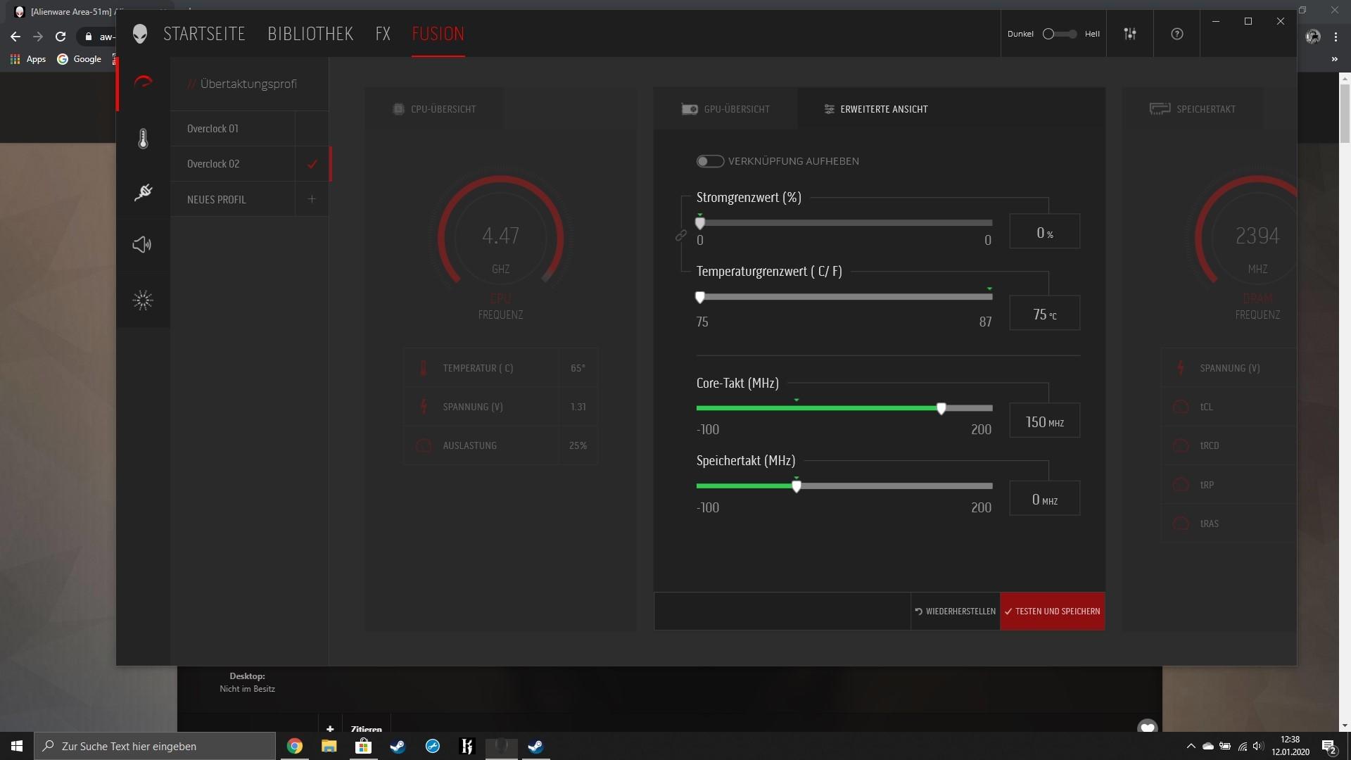

Wie kann man die Stromgrenzwert aktiveren?
Wie bekomme ich bei MSI Afterburner die Spannungsregelung aktiviert?
Funktioniert bei Notebooks nicht. Kannst bloß mit Strg + F die Spannungkurve der Gpu einstellen.

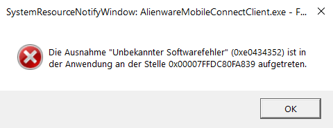

Außerdem (siehe Bild) bekomme ich aktuell regelmäßig diese Fehlermeldung. Vor allem wenn ich aus dem Ruhezustand aufwecke. Kennt das jemand?
Hey danke für das Feedback werde es mir anschauen.
