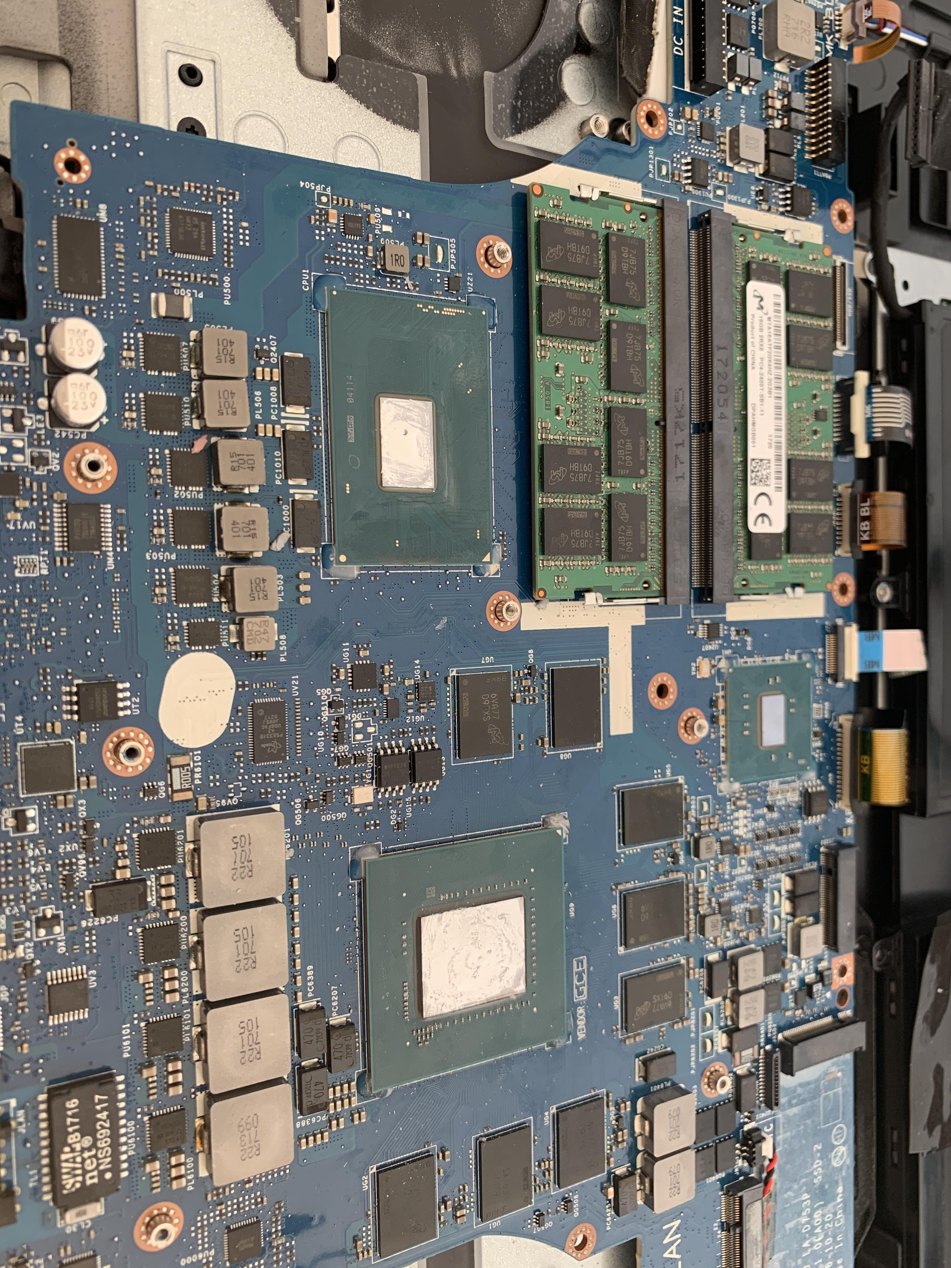

Aber du solltest mal unter den Kühler schauen ob das LM raus gelaufen ist.  Das wäre worst Case. Eventuell mal das LM entfernen und mit normaler wlp weiter testen.
Oh, hatte er ja nocht geschrieben, dass er LM nutzt. Dann würde es nen kurzen geben, wenn die LM an die Wiederstände kommt. Mit etwas Glück kann er das noch fixen durch säubern. Manche WLP hat auch einen hohen silber bzw. metallgehalt und wäre auch leitend, dass würde dann auch zu Kurzschlüssen führen.

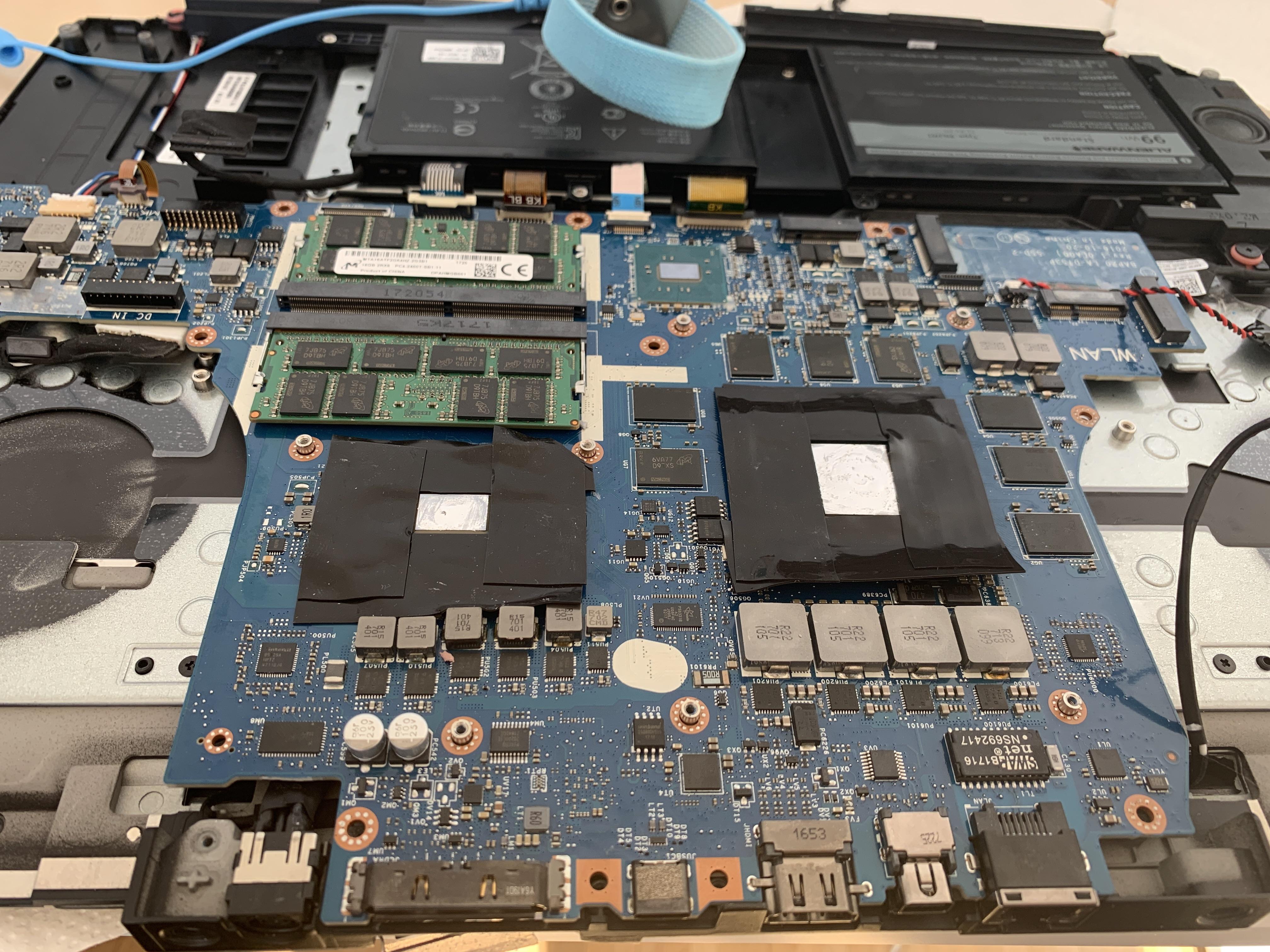

Wenn das LM an Ort und Stelle ist,  das Board io ist und du dich geerdet hat kann es eigentlich nur ein Stecker sein der nicht sitzt...oder der RAM steckt nicht richtig
Bei der GPU ist das Tape nicht ganz anliegend. Kann auch täuschen aber hoffentlich ist da nix drunter gelaufen

In dem Video sieht man das der Laptop selbstständig versucht neu zu starten, das bedeutet er erkennt einen Fehler der den Bootvorgang verhindert. Daher auch der Piepton der auf einen Mainboardfehler hinweist. Ich denke nicht das etwas kaputt ist. Wäre LM ausgelaufen und Hätte CPU oder GPU beschädigt hättest du in der Regel auch die entsprechenden Pieptöne.
Geht das noch bissl sauberer? ^^ glasreiniger funktioniert gut  ^^

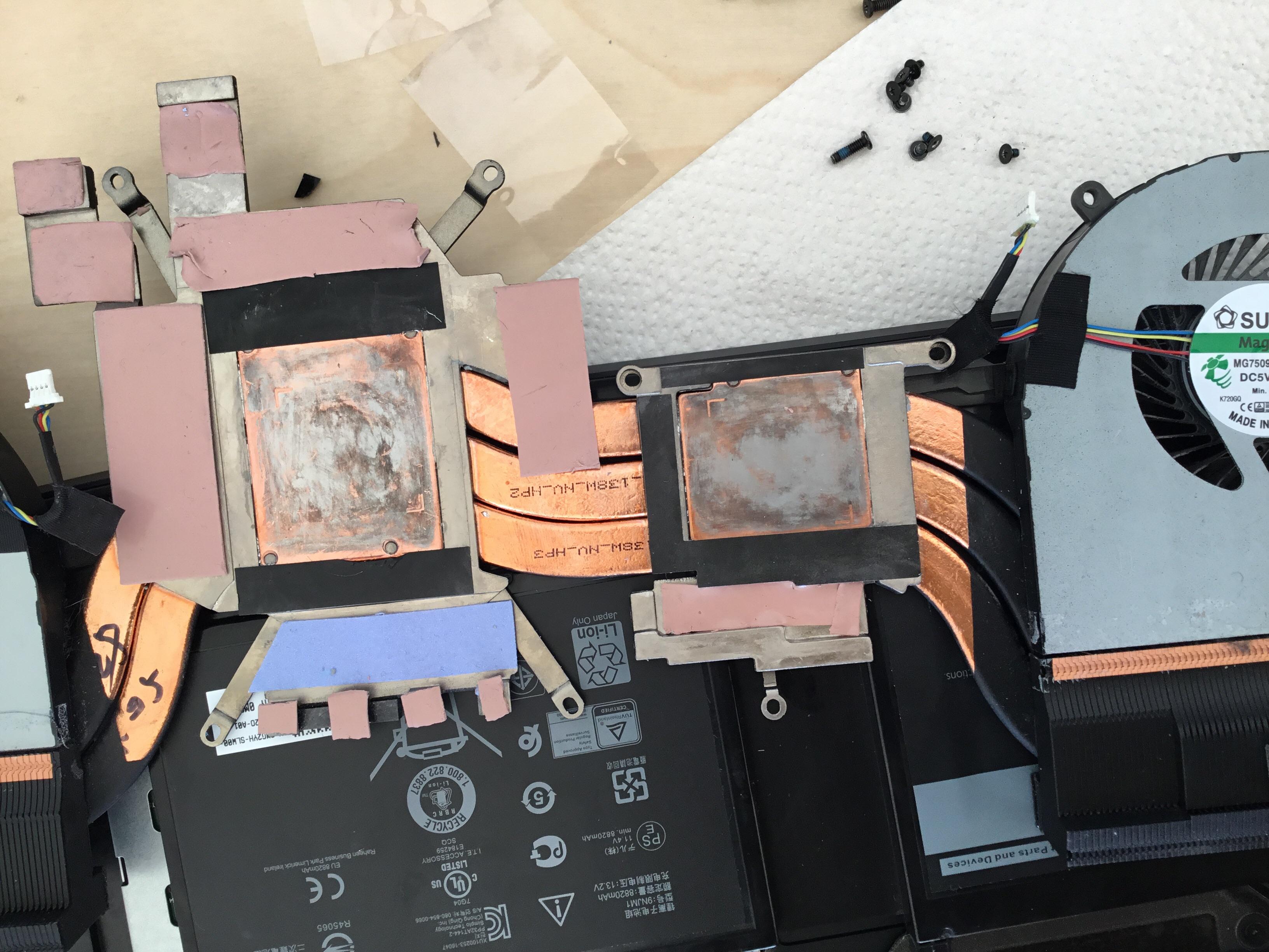

Vielleicht täuscht es aber auf dem Bild sieht es so aus als läge das eine Wärmeleitpad in Falten. Wenn das so ist kann es sein das der Kühlkörper nicht überall richtig aufliegt und manche Bereiche heiß werden. Aber das nur so, denn das wird nicht der Grund für dein Problem sein.
Ich glaube ich würde an deiner Stelle einmal alles penibel sauber machen. Am besten auch mal Glasreiniger kaufen falls du keinen hast. Sei aber mit stärkeren Sachen wie Verdünner oder Terpentin vorsichtig, da die Lacke lösen können. Nach dem reinigen würde ich zu testen normale WLP nehmen und beim zusammenbauen nochmal besonders darauf achten, dass kein Flachbandkabel vergessen, schief eingesteckt oder nicht richtig verriegelt wird. Wenn dann alles wieder geht nochmal LM nach Anleitung drauf.
