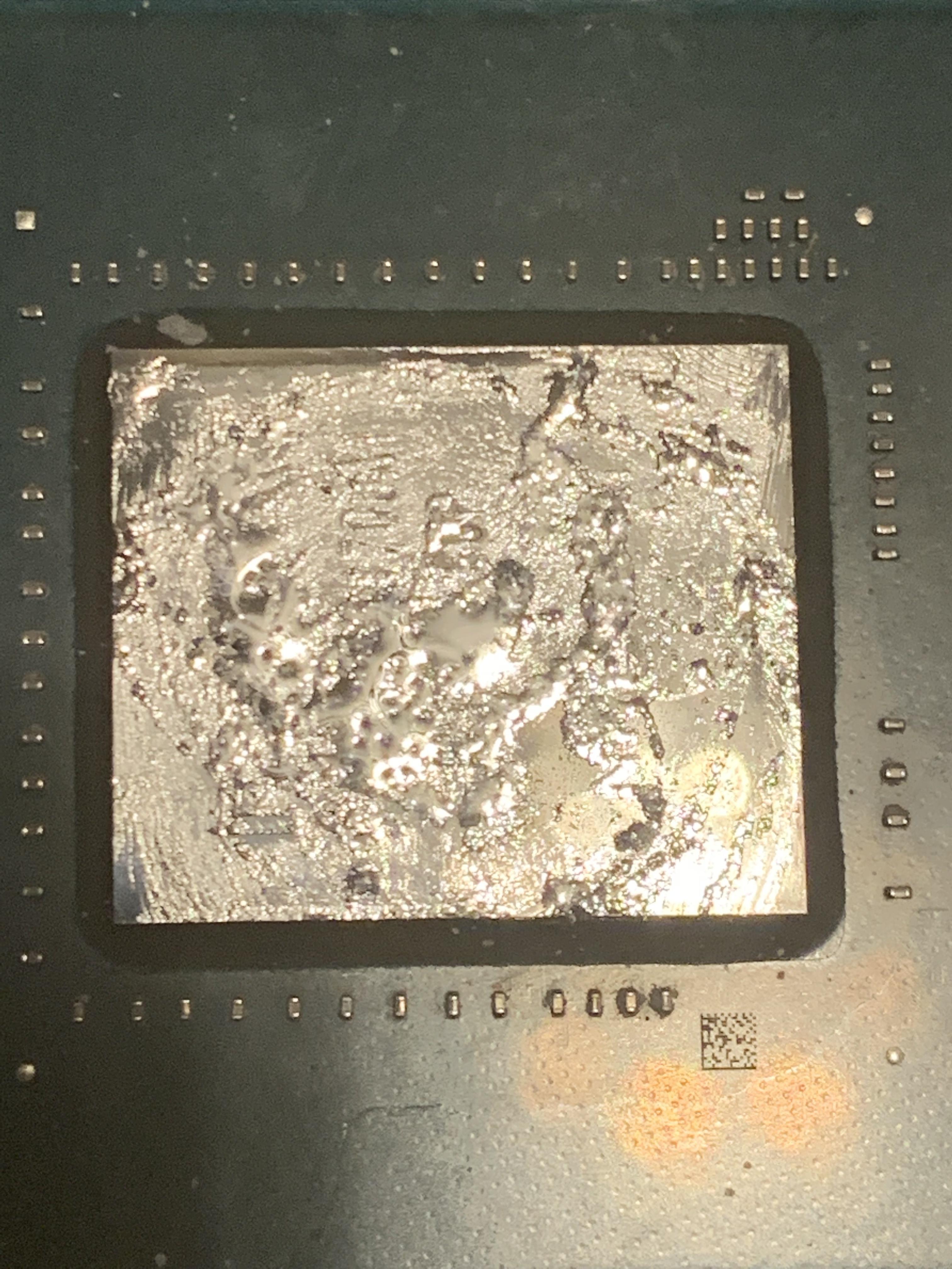

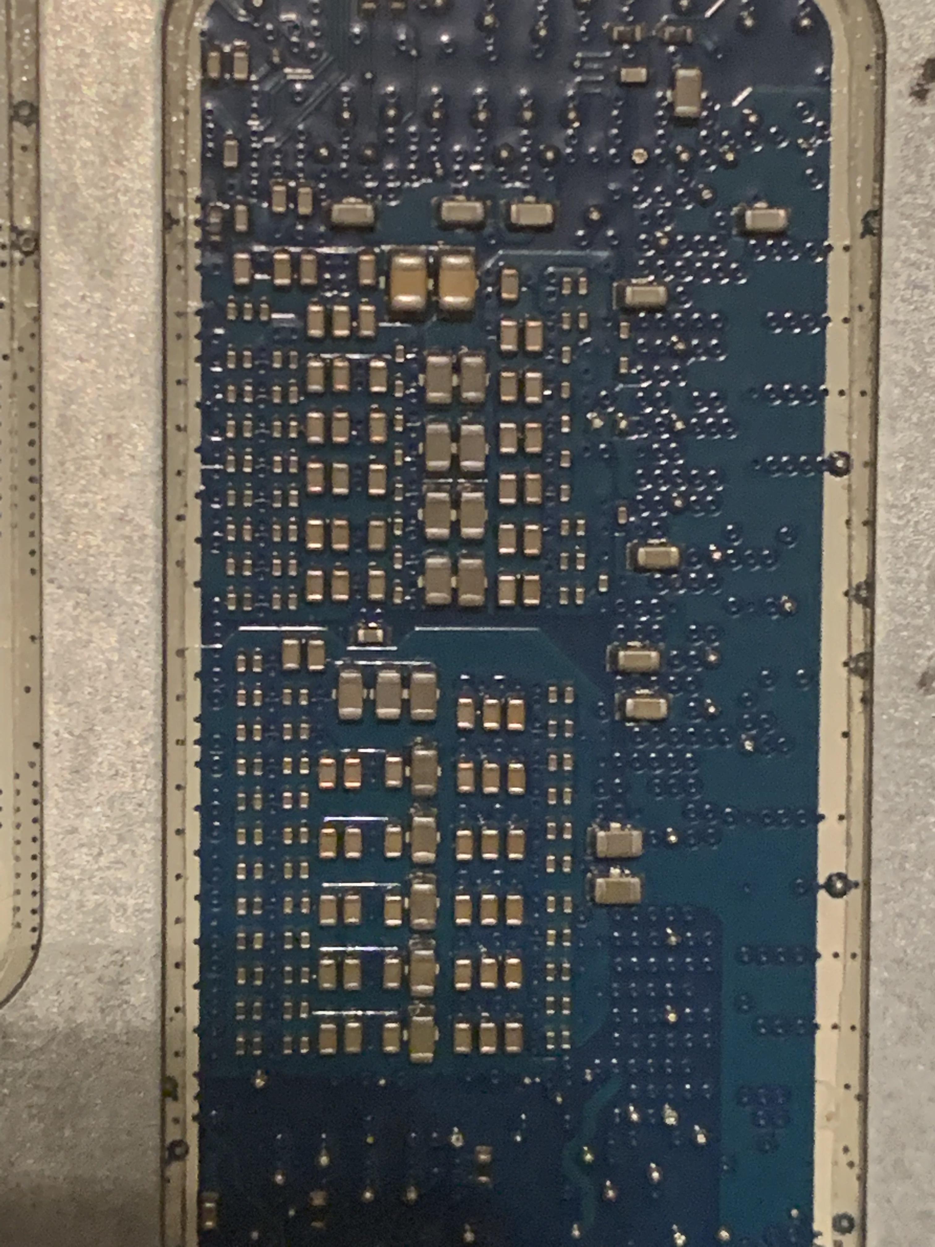

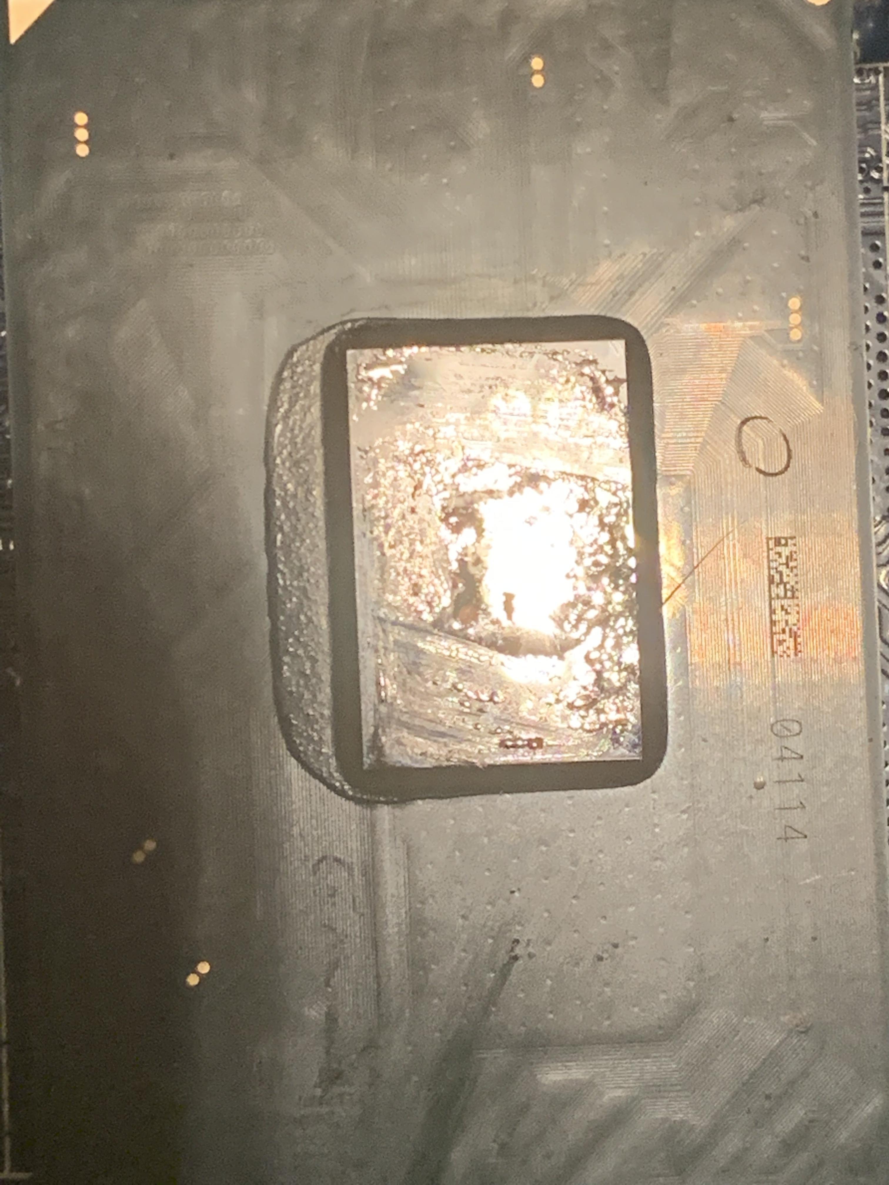

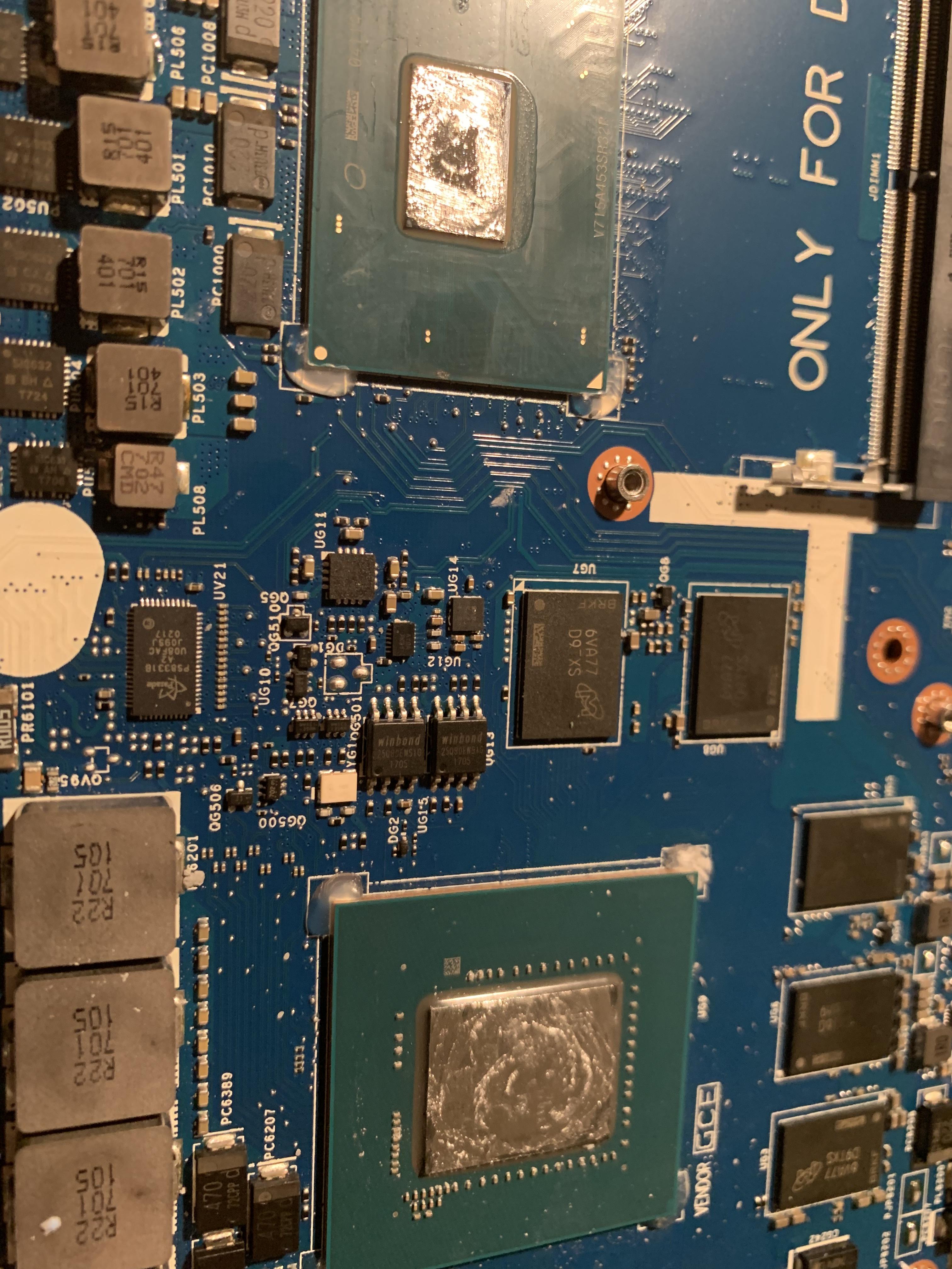

hier nochmal Bilder von unten und oben
Das sieht eig gut aus
das board liegt zum trocken

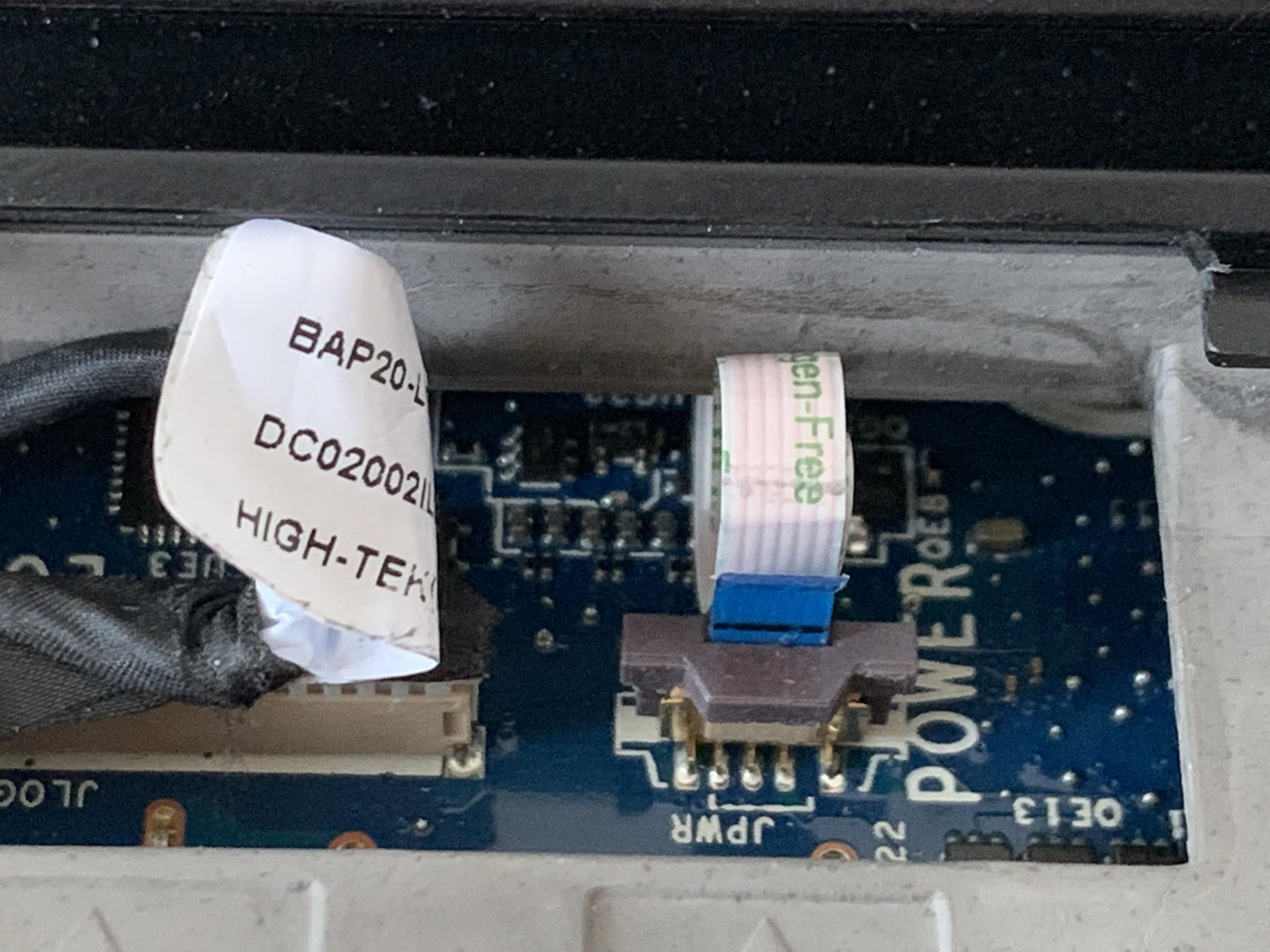

Hattest Du ggf. beim ersten mal die Stecker am Lüfter falsch drauf geschoben? Soweit ich mich erinnere hatten wir mal den Fall, daß das zu einem Mainboard-Defekt geführt hatte?! Gleiches kann passieren wenn man beim Reinigen der Lüfter mit Druckluft bzw. Staubsauger die Lüfter zu stark drehen läßt, da so zu viel Spannung induziert werden könnte.
Aus diesem Grund hatte ich bei meinem Repast das Board im Laptop gelassen und nur die Lüfterbleche mit dem Kühler entfernt. So mußte man weniger Kabel und Schrauben entfernen und konnte die Lüfterkabel nicht versehentlich falsch stecken. Und beim Reinigen der Lüfter fixiere ich diese immer.
Die Bilder vom Repaste kommentiere ich jetzt mal nicht. Wie Capt.Ko würde ich auch ein nicht angestecktes Kabel vermuten. Ich denke, dass auch genau deswegen der PCH meckert, weil er schließlich die Kommunikation aller Chips und Bauteile steuert und überprüft (was er auch beim Start tut). Wenn natürlich beim Reinigen ein Widerstand/ SMD abgegangen ist und dass das Mainboard beeinflusst, wird er sich auch melden. So aus der Ferne ist das schwer zu beurteilen. Dafür müsste ich das PCB schon in echt sehen. Ich hoffe, dass es nur ein Kabel ist.
Also zum Thema Kabel :
diese haben ja alle einen Strich bisschen sie alle reinmüssten und angeschlossen habe ich sie definitiv alle
die einzigen die nicjt angeschlossen waren sind die von der hinteren Abdeckung links und rechts

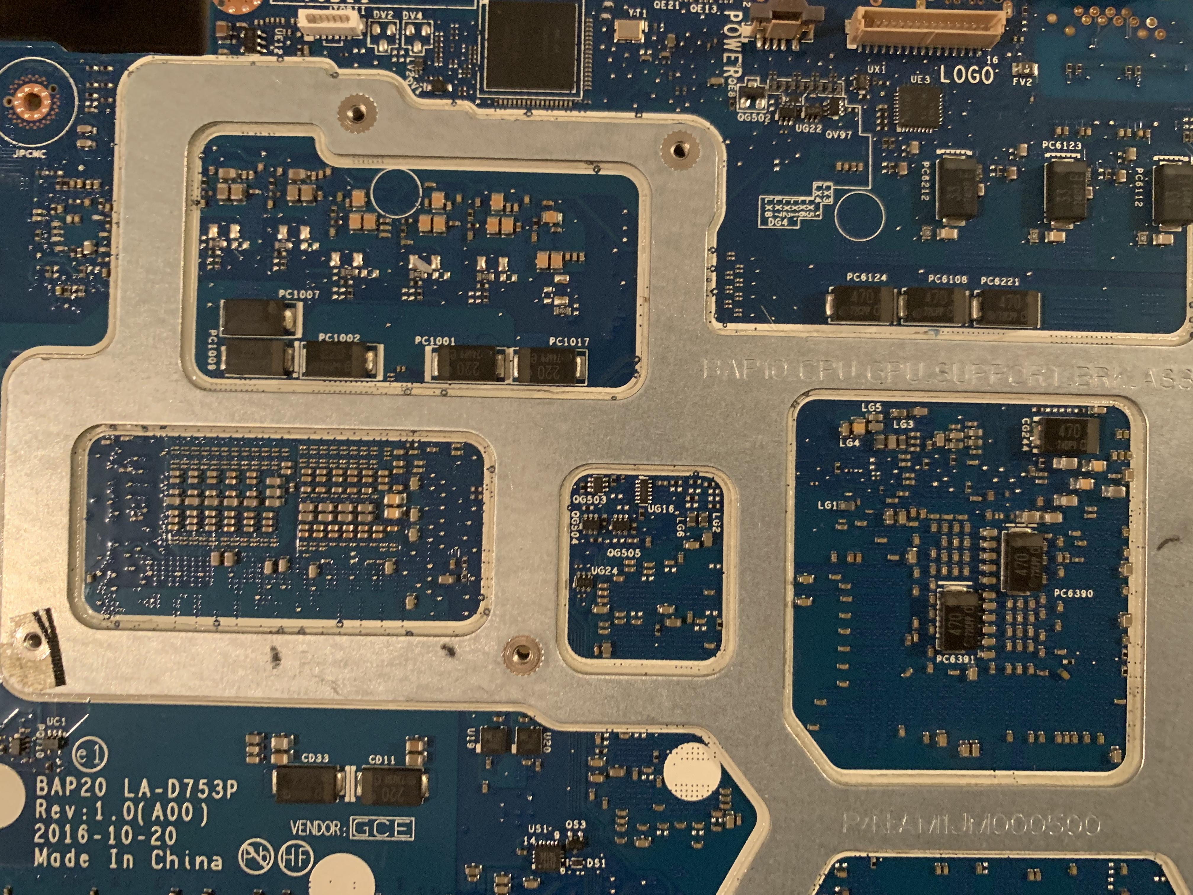

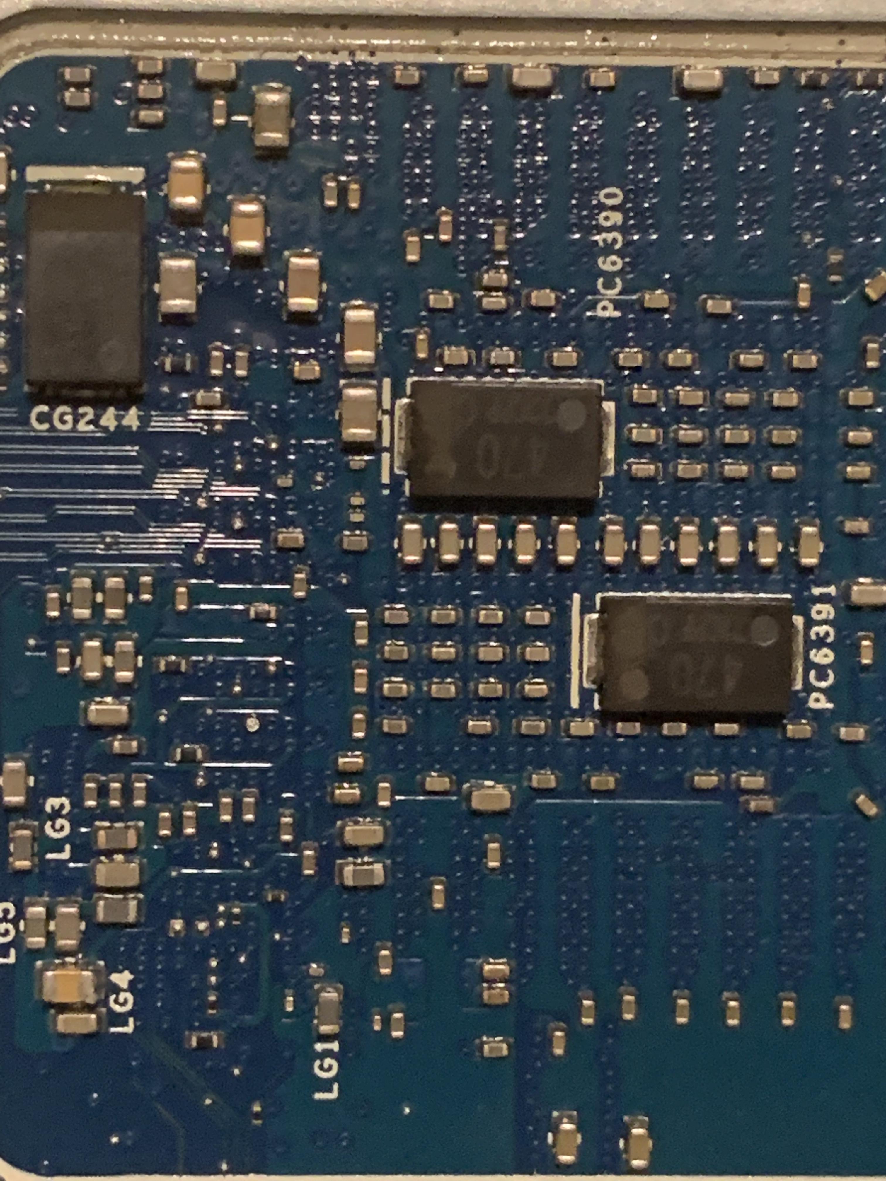

was ist das rot markierte? Bauteil abgerissen, liegt was drauf? schau mal nach bitte.
viele Möglichkeiten gibts da ja nicht. Entweder ein Kabel ist nicht richtig drin, du hast durch statische Aufladung was zerlegt, oder bist unvorsichtig mit dem Board gewesen und hast es mechanisch beschädigt.
Teste mal mit den Ram Modulen jeweils einzeln.
Wüsste nicht was es noch für Ursachen geben könnte...
Hast du das hier ausprobiert?
Das sollte eigentlich direkt vom Stick laden.
Sitzt der noch fest? Bist du vielleicht beim abmontieren des Kühlers gegen gekommen und hast ihn einseitig abgerissen? Eigentlich sitzen die Dinger im in Reih und Glied, da die ja von Robotern bestückt werden.
vor 13 Minuten schrieb MrUniverse:
Den Induktor reißt du nicht so schnell ab. Der hat im Verhältnis zu dem anderen Zeug, eine relativ große Lötfläche. Zwei, der drei Chokes sind leicht versetzt. Das Bild täuscht nur ein wenig. Hier sieht du es besser.

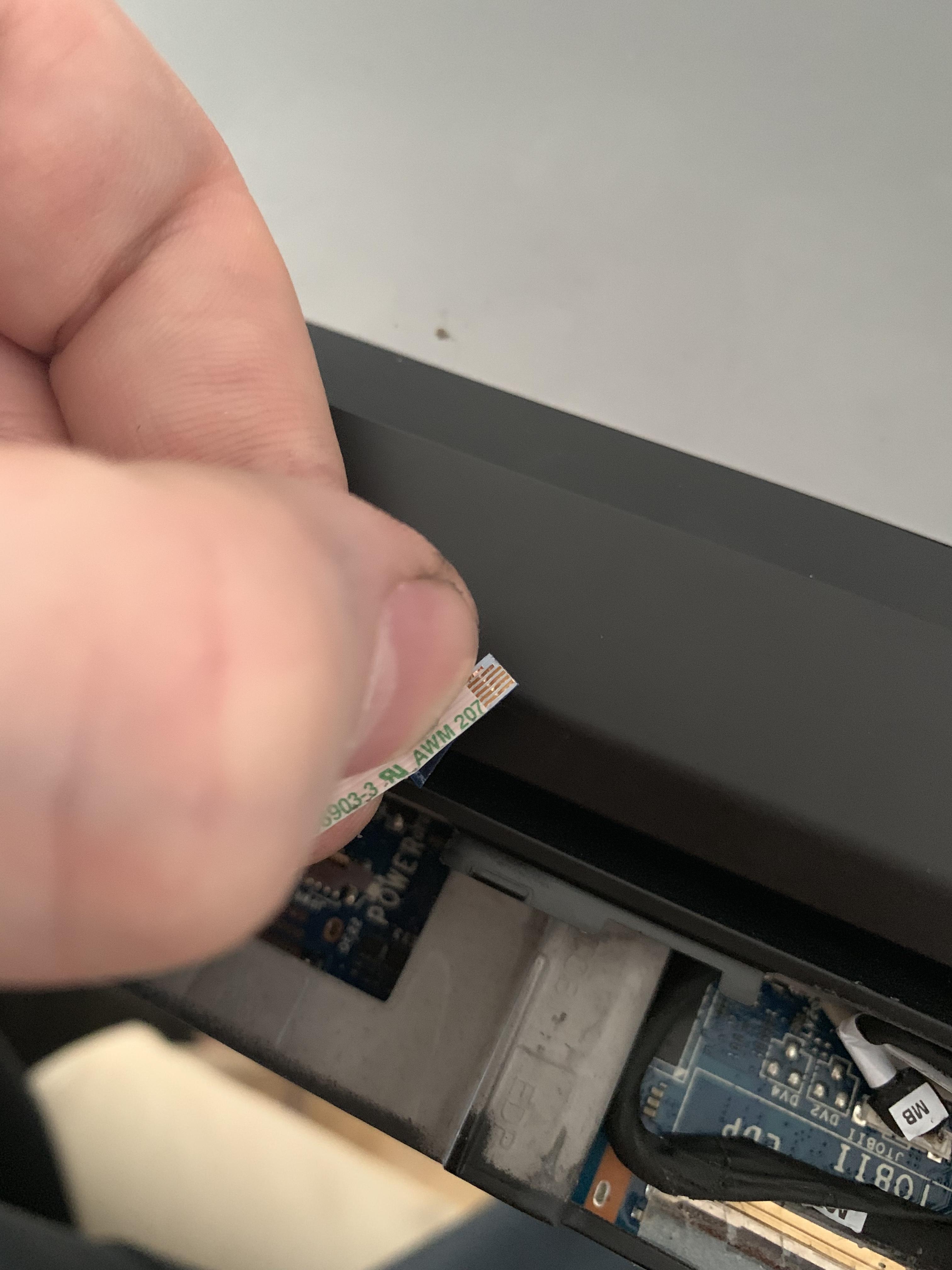

@fiore2711, eine Fehlerquelle fällt mir da noch ein, die du prüfen solltest. Guck dir mal bitte die Pins der Flachbandkabel an. Ich hatte mal ein Acer Nitro Notebook zum repaste da. Das Teil wollte nach dem Repaste auch nicht mehr booten. Der Peep-Code deutete ebenfalls auf einen Mainboard-/ Chipsatzfehler hin. Was war der Fehler? Nach langem Suchen entdeckte ich ein weg gebogenen Pin auf dem Flachbandkabel. Mein Arbeitskollege war so schlau und führte das Kabel ein, ohne vorher die Verriegelung zu lösen. Dadurch verbog sich der Pin. Ich kürzte das Kabel mit der Schere (1 mm) und steckte es wieder in den Connector. Danach bootete das Notebook wieder ganz normal. Vielleicht hilft dir der Tipp. Denk dran, jeder Connector (bis auf SATA) hat eine Verriegelung die man vorher lösen muss.
