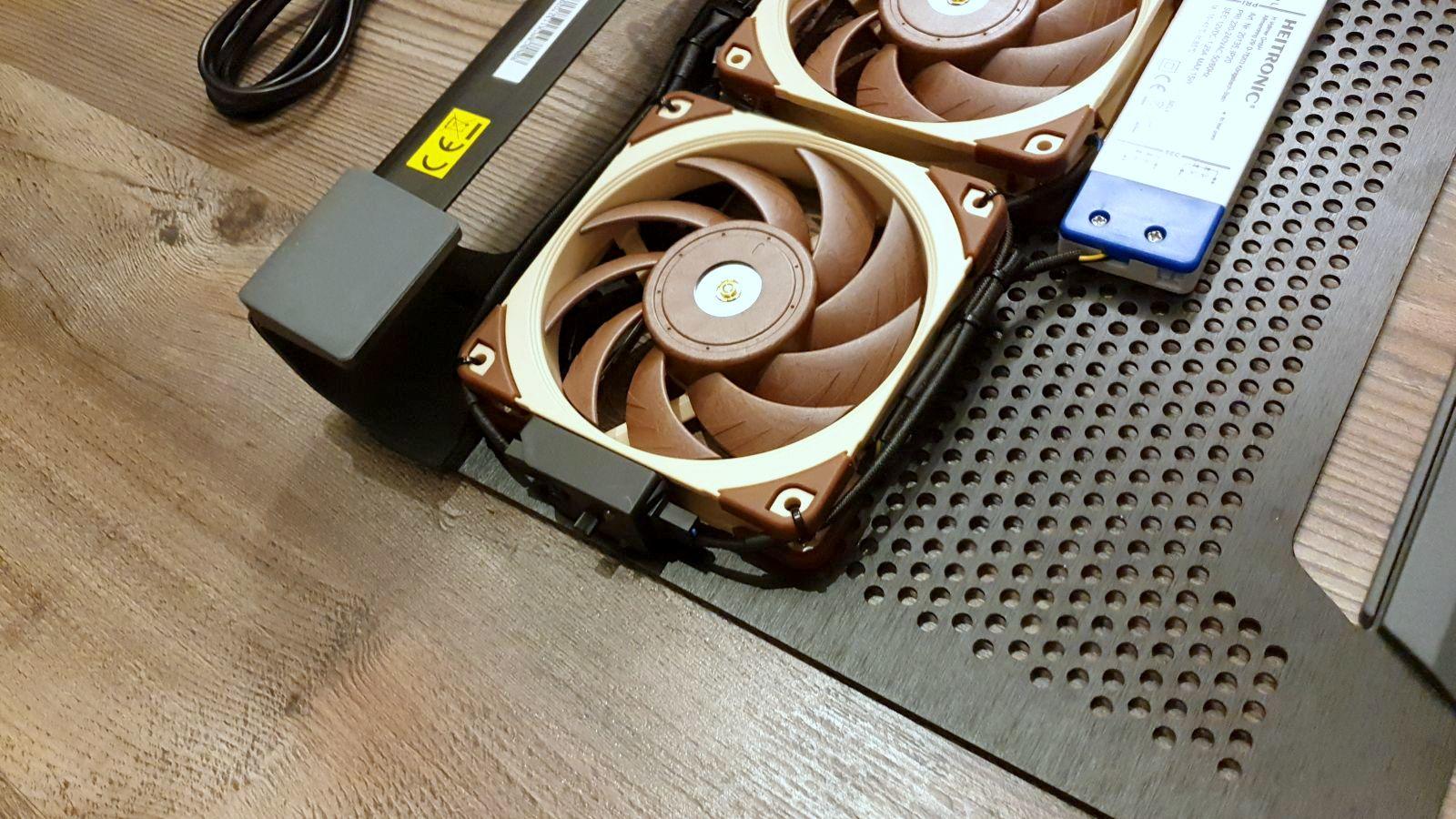

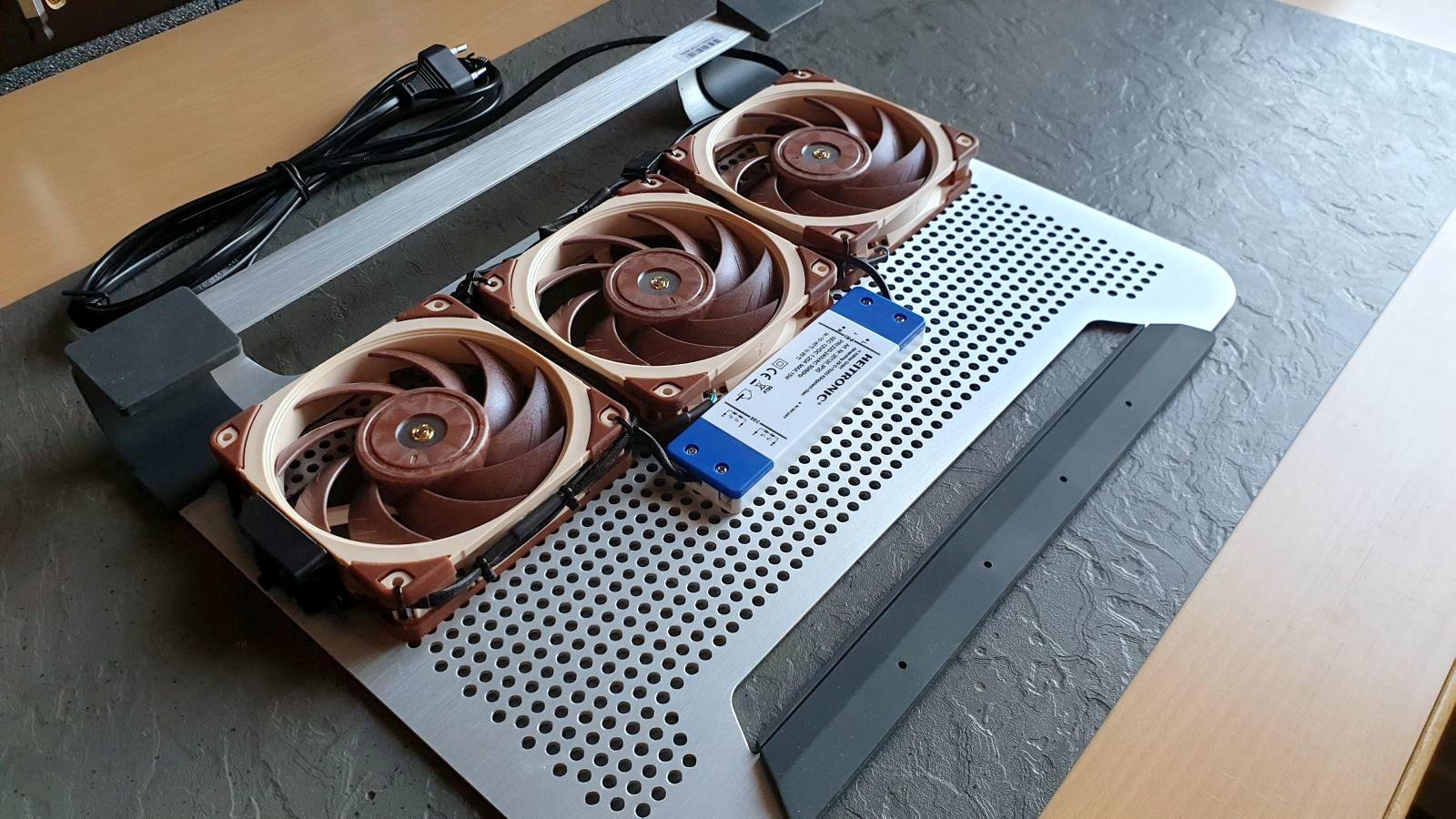

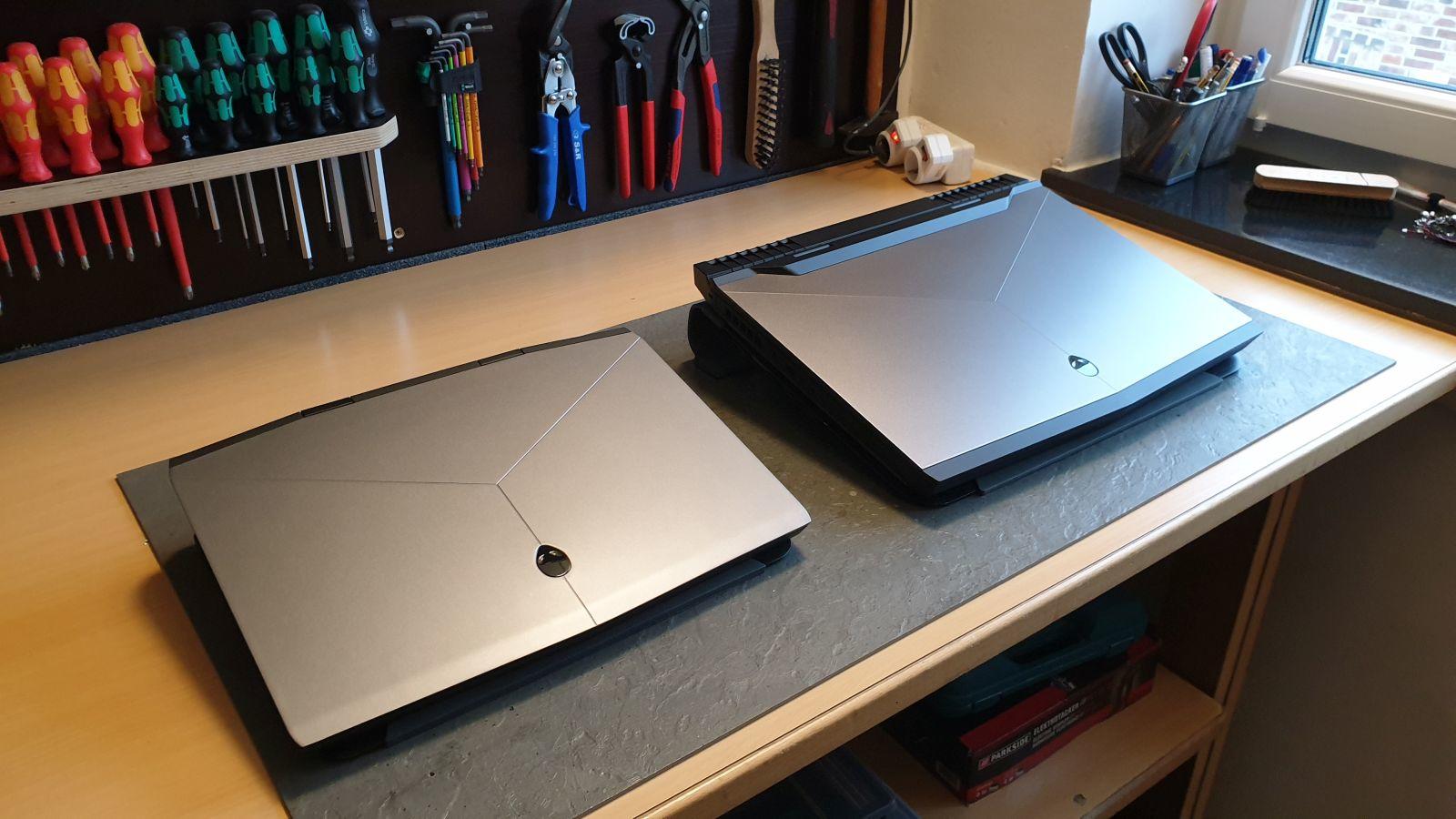

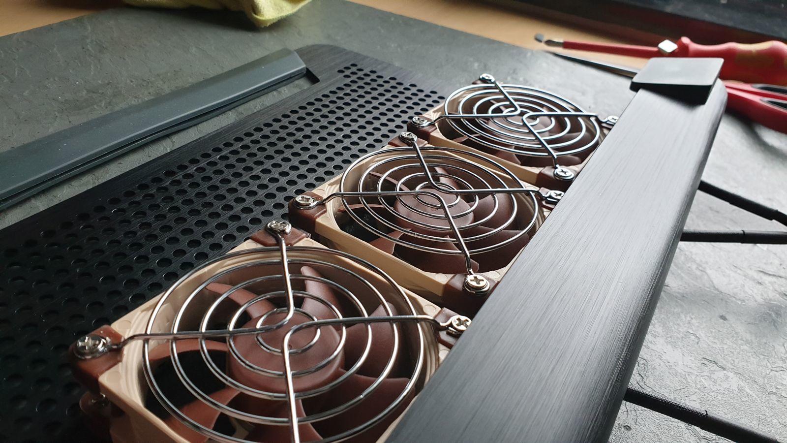

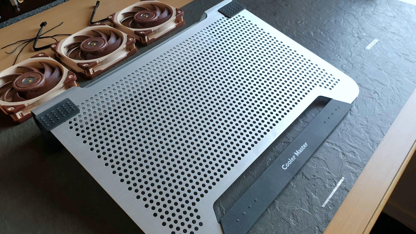

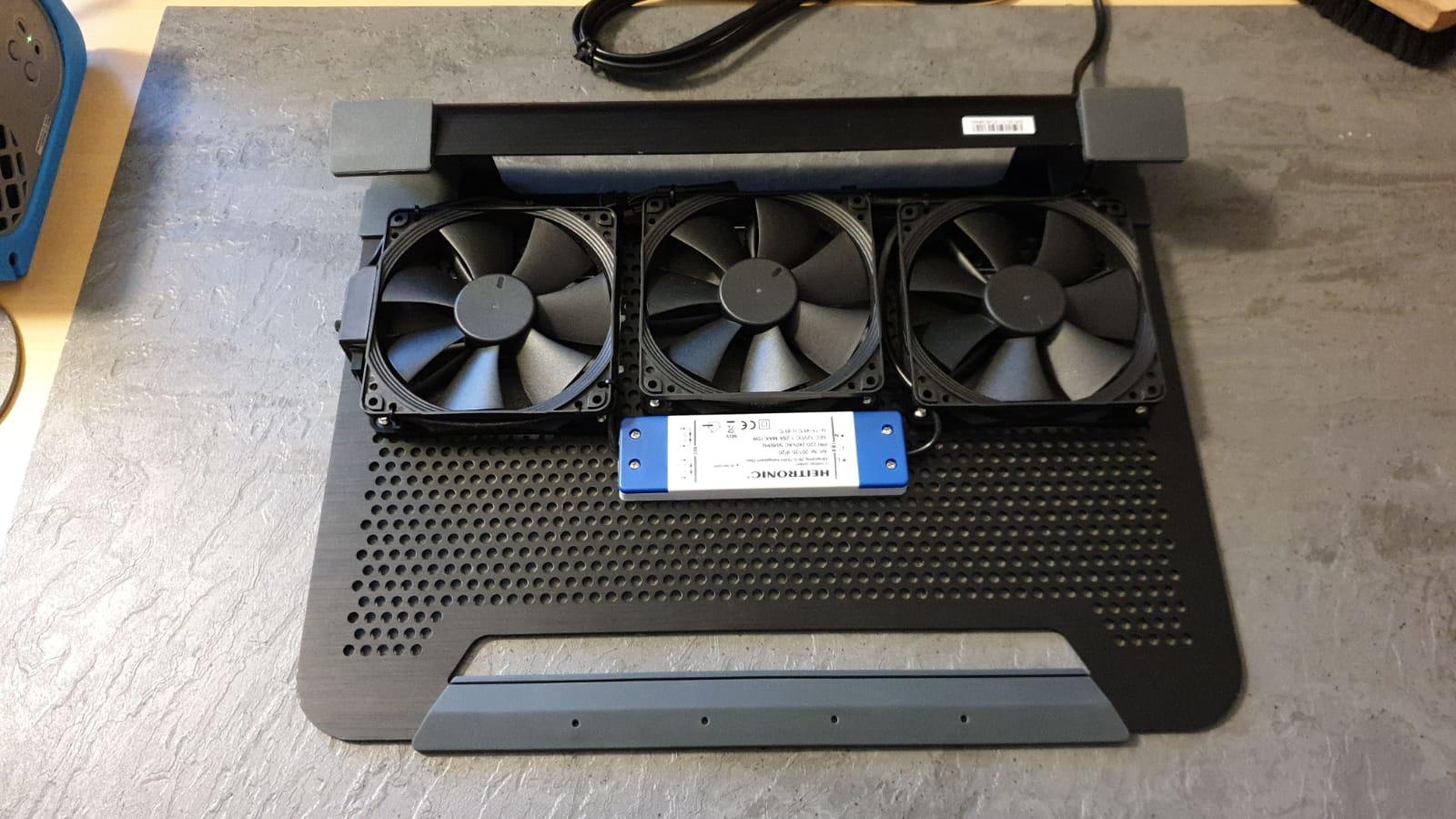

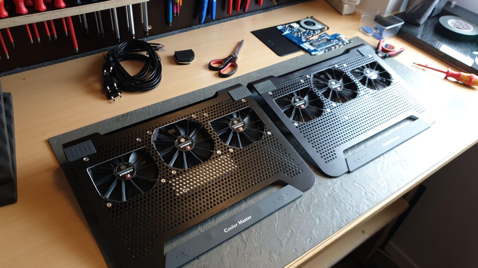

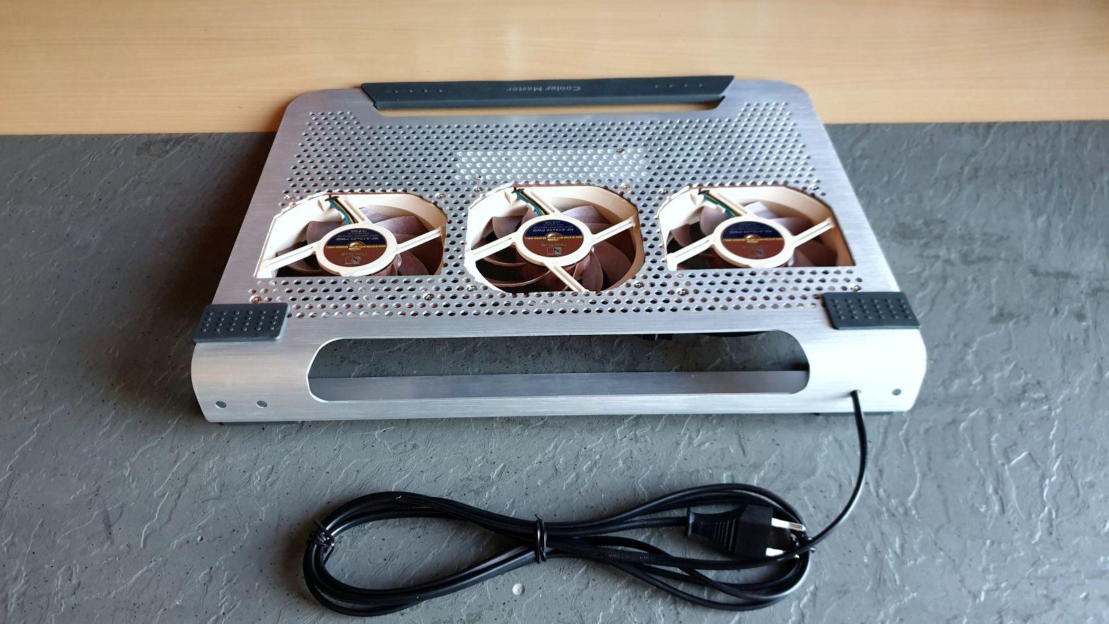

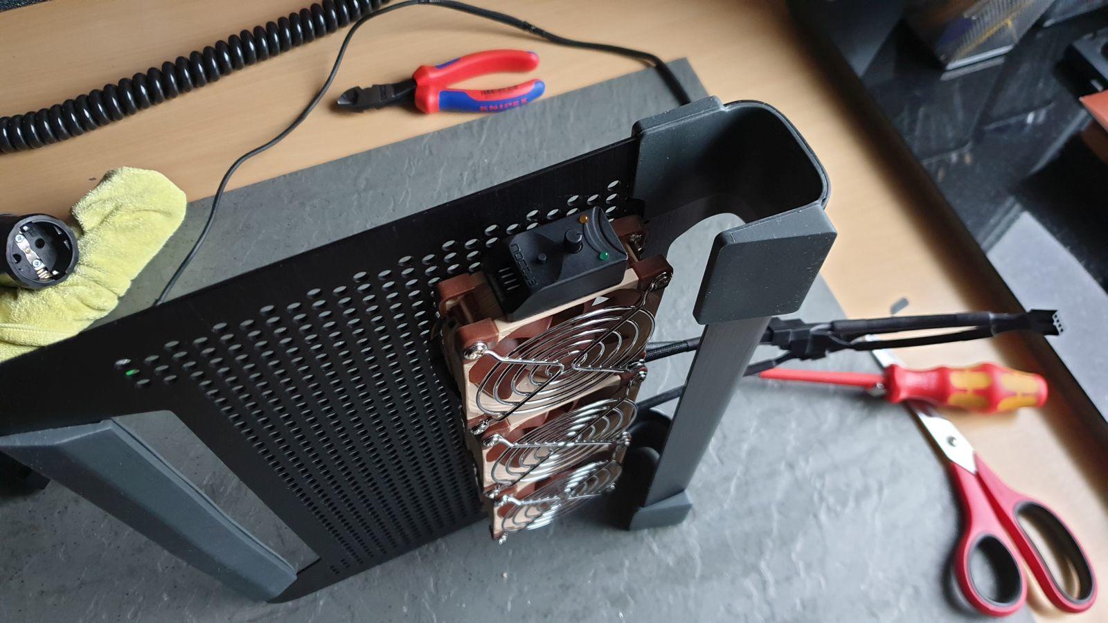

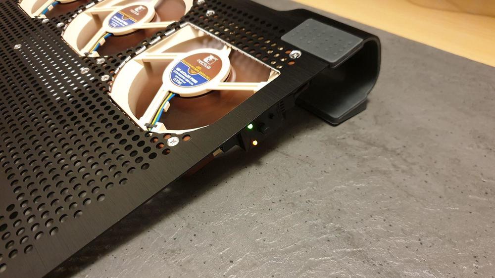

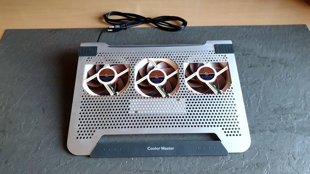

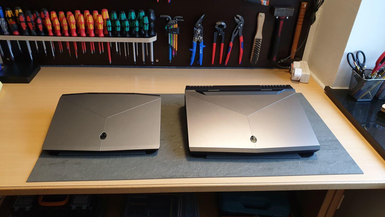

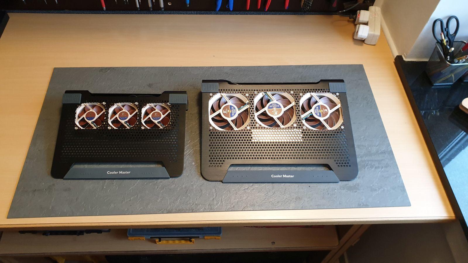

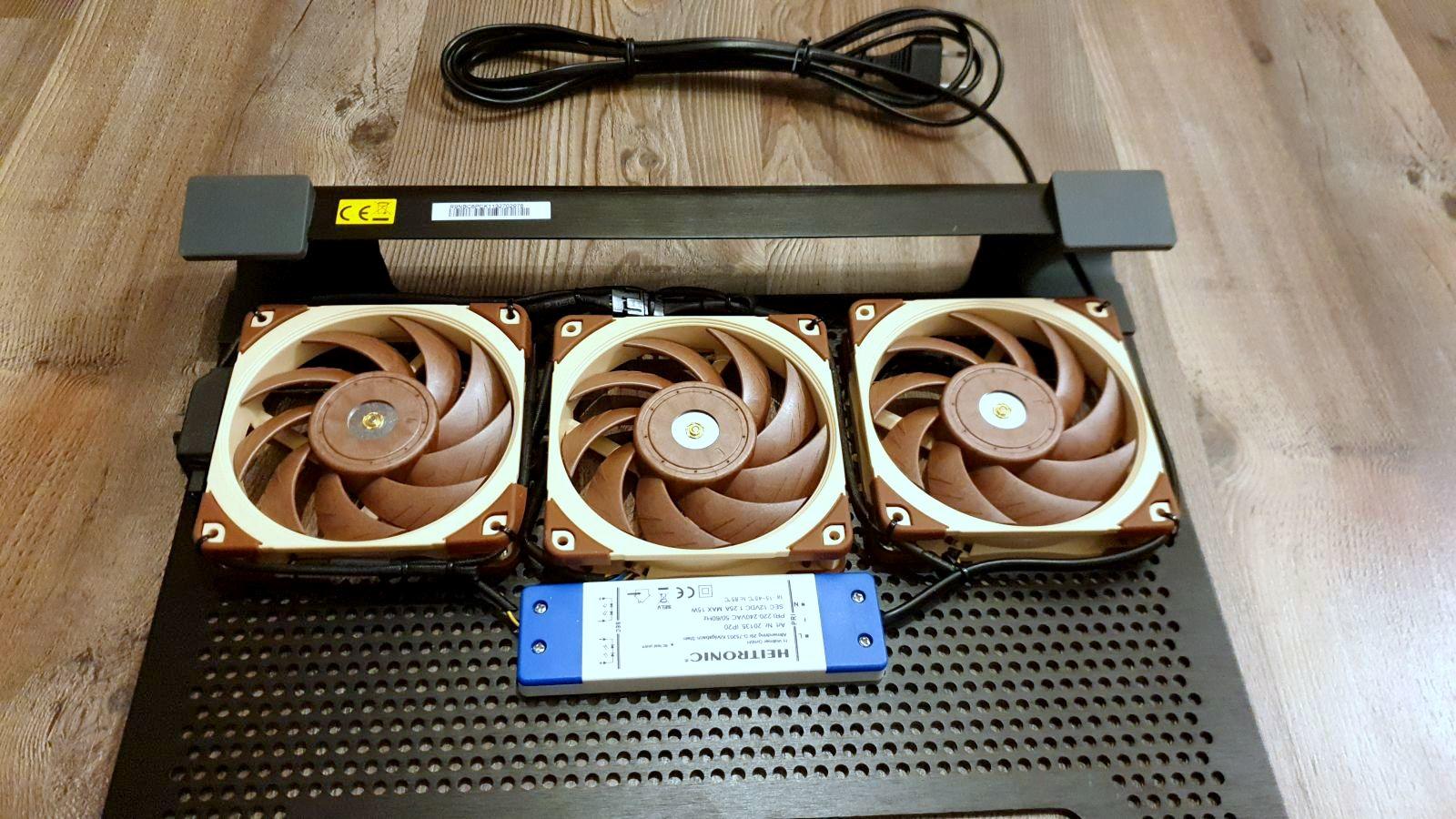

Da ich in der letzten Zeit immer mal wieder danach gefragt wurde, hier mal ein paar Bilder von einem gemodden U3-Kühler mit den Noctua NF-A12 Lüftern für den Area51m:

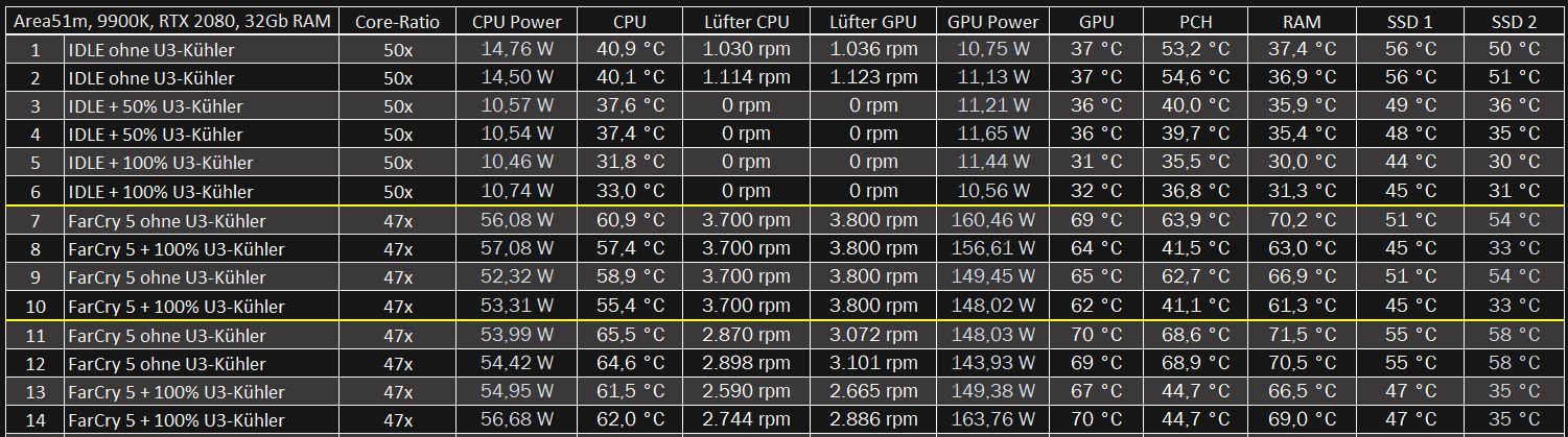

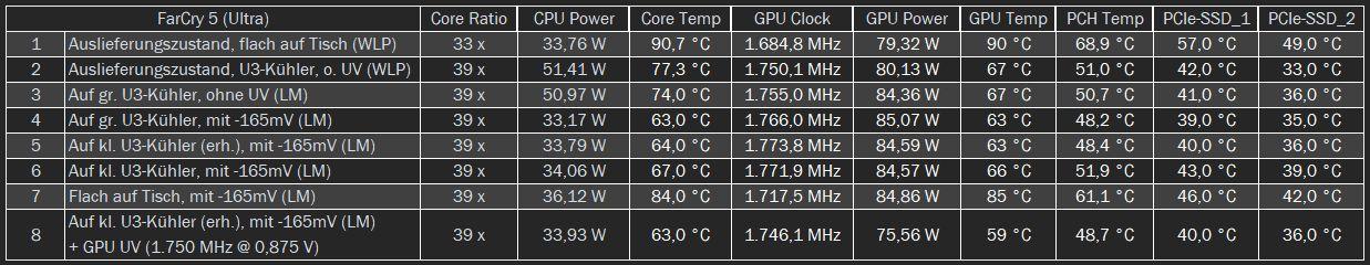

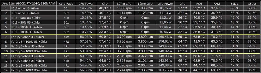

Der User @TomMi hat sich bereit erklärt und einige Tests mit dem gemoddeten U3-Kühler und dem Area51m gemacht. An dieser Stelle gleich mal ein Dankeschön ? für die Arbeit. Die HWinfo Logs hat er mir zukommen lassen und ich habe sie in die Tabelle zur Auswertung übernommen.
Zu dem Testgerät:
  • Area51m
  • i9-9900K (-100mV)
  • RTX 2080
  • 32GB RAM
  • Stock-WLP
  • Keine Mods
Zum Testverfahren:

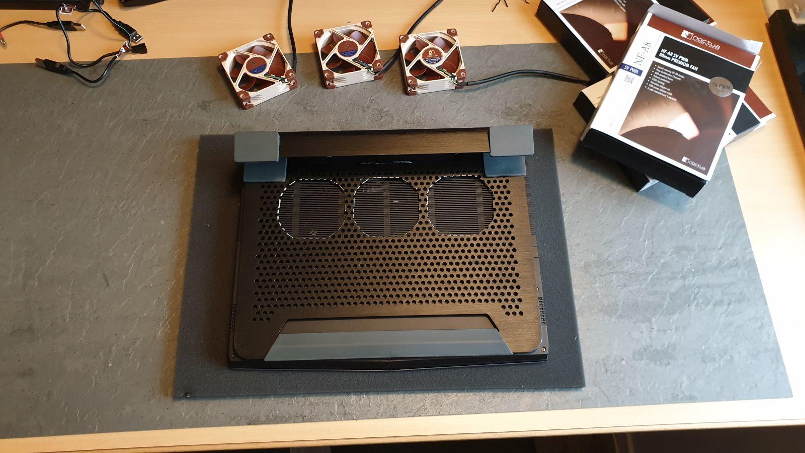

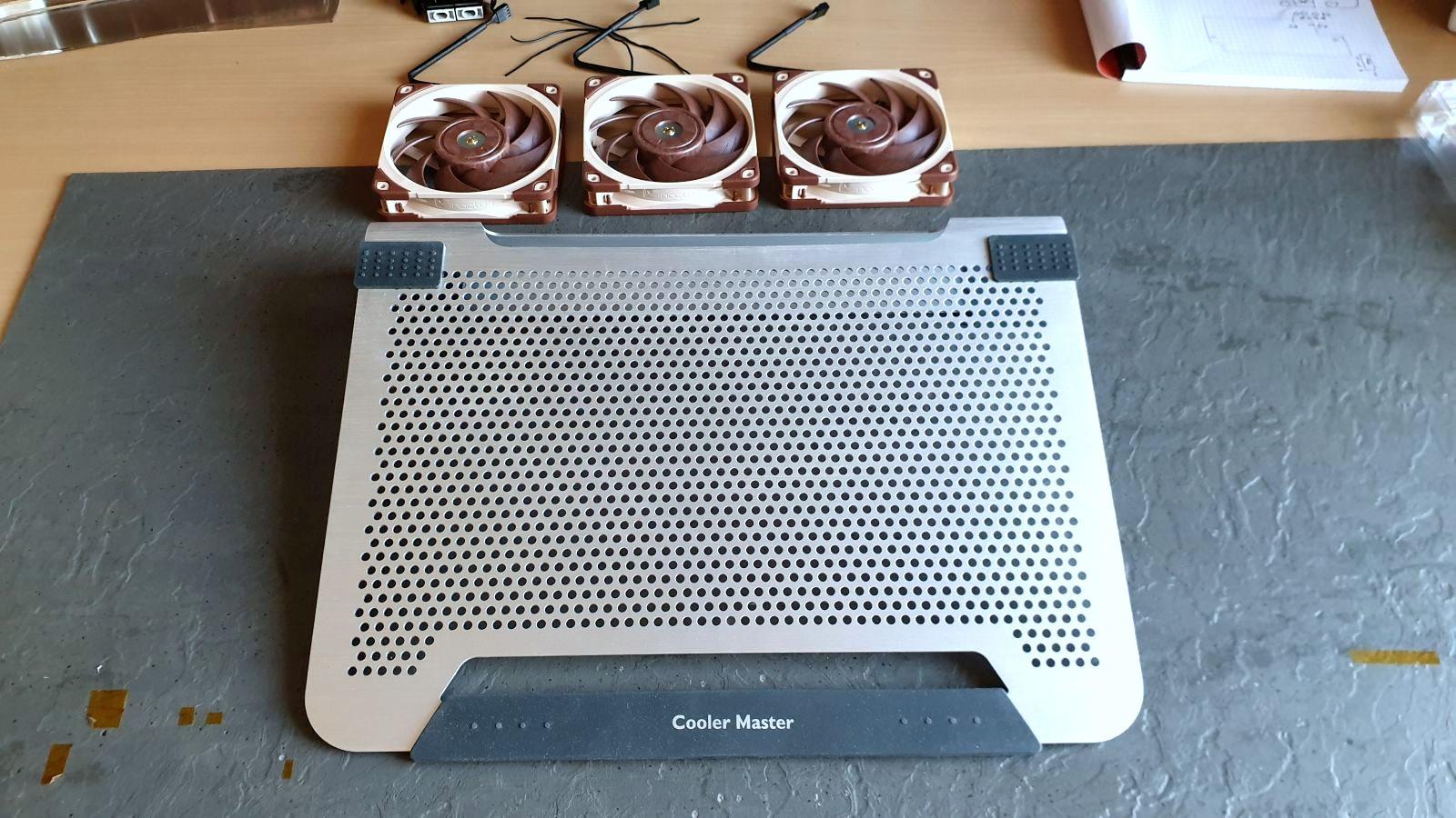

Getestet wurde mit den Noctua A12 Lüftern (siehe Bilder einen Beitrag vorher). Sowohl IDLE- als auch LOAD-Tests wurden alle zweimal durchgeführt um Messfehler auszuschließen und die Genauigkeit zu erhöhen. Alle Logs wurden 30 Minuten mit entsprechender Aufwärmphase erfasst. Für den IDLE-Test wurde ein FHD Video (Youtube) laufen gelassen. Für den LOAD-Test wurde FarCry 5 in max Settings gespielt.
Bevor man jetzt "blind" die Ergebnisse bewertet, bitte ich darum sich zu der Tabelle auch den Text durchzulesen. Da ich sonst wieder falsch verstandene Daten erneut erklären muss.
Im IDLE-Test, Abschnitt 1-6, schalten die Notebook-Lüfter mit dem U3-Kühler vollständig ab. Ich konzentriere mich hier jetzt auf Test 3 und 4, weil man diese Einstellung meistens auch in der Praxis fährt. Dadurch dass die Notebook-Lüfter jetzt aus bleiben, fehlt natürlich ein wenig Kühlleistung, was durch den U3-Kühler zusätzlich kompensiert wird. CPU ist trotz fehlender NB-Lüfter immerhin noch mal ein wenig gesunken. Beim PCH ist ohne U3 zwischen 54,6 °C und mit U3 bei 35,5°C alles drin. Auch bei den SSDs macht sich die zusätzliche Frischluft positiv bemerkbar.
Im zweiten Abschnitt 7-10 wurde mit FC 5 und dem Lüfterprofil "Volle Geschwindigkeit" getestet, also NB-Lüfter und U3-Kühler beide auf 100%. Mit dem U3-Kühler ist auf CPU und GPU eine zusätzliche Kühlleistung von ca. 3-5°C zu erwarten. Leider nicht ganz so viel wie beim R5 (und vorherige Modelle). PCH Temperatur fällt um satte 22,4°C, ebenso auch die SSD 2 mit 21-23°C weniger. RAM und SSD 1 immerhin 5-7°C weniger. Für mich persönlich der aussagekräftigste Test.
Im dritten Abschnitt 11-14 wurde mit mit dem Lüfterprofil "Ausgeglichen" getestet. Auch hier ein ähnliches Bild. CPU verliert mit dem U3-Kühler ein paar Grad, GPU bleibt nahzu gleich. RAM, SSDs und PCH erreichen ähnliche Werte wie schon im Test zuvor. Was in diesem Test deutlich wird, ist die reduzierte Geschwindigkeit der NB-Lüfter. Dementsprechend nicht überraschend, dass mit geringerer Lüfterdrehzahl auf CPU und GPU kaum bessere Werte erreicht worden sind.
Was sagt uns das Ergebnis jetzt? Leider ist der Kühlungsvorteil nicht ganz so groß wie beim R4/ R5, zumindest auf CPU/ GPU bezogen. Einige Gründe dafür sind aber offensichtlich. Zum einen hat der Area51m eine wesentlich stärkere Kühlung als der R5. Dann ist der Area51m konstruktionsbedingt leider nicht so ideal für einen Kühler geeignet wie der R5/ R4. Das Gitter auf der Bodenplatte ist insgesamt kleiner, wodurch sich weniger Frischluft ins Notebook pusten lässt + das Flies (oder was das sein soll), was noch mal einen Teil der Frischluft zurückhält. Hinzu kommt noch das Zwischenframe, welches fast die gesamte Heatsink bedeckt und die GPU komplett. Die GPU wird nicht nur vom Zwischenframe komplett verdeckt, sondern zusätzlich auch noch von der Rear-Trim-Verkleidung. Daher verwundert es kaum, dass da selbst mit 'nem Kühler nicht viel rauzuholen ist, wenn der Kühler da kaum dran kommt. Beim R5 pustet der U3-Kühler direkt auf die Heatpipes/ Heatsink der CPU/ GPU.
Vergleich R5 und A51m:

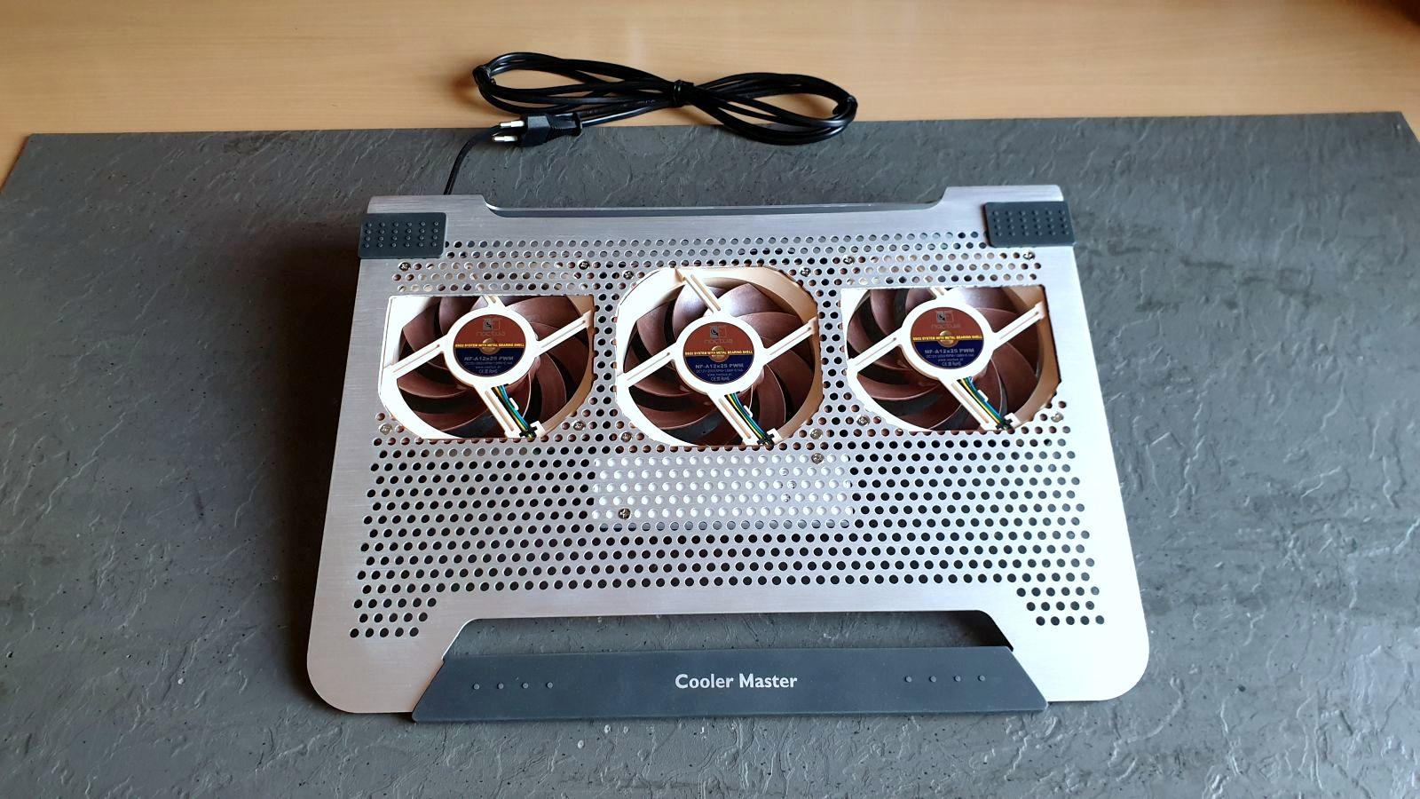

und noch mal das Flies:

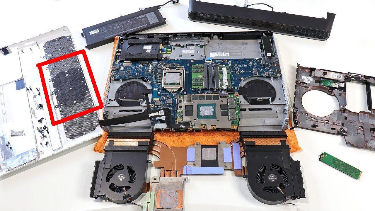

Mit einigen Mods, wie beispielsweise das Zwischenframe mit vielen kleinen Löchern perforieren, könnte man den Wirkungsgrad des Kühlers möglicherweise noch mal erhöhen, aber das muss jeder selbst entscheiden ob es einem die Temperaturen wert ist. Man muss ja nicht das originale Zeug bearbeiten: Area51m Ersatzteile
Auch wenn auf CPU und GPU der Unterschied nicht ganz so groß war, haben die Temperaturunterschiede auf PCH und SSD sehr deutlich gezeigt, dass dennoch ordentlich Frischluft ins Notebook kommt und Bauteile des Mainboards kühlen, was sicherlich auch die Komponenten des VRM sehr begrüßen.

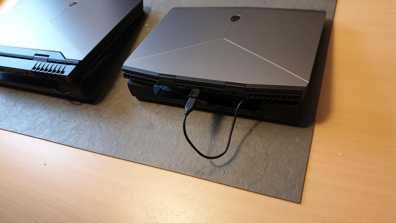

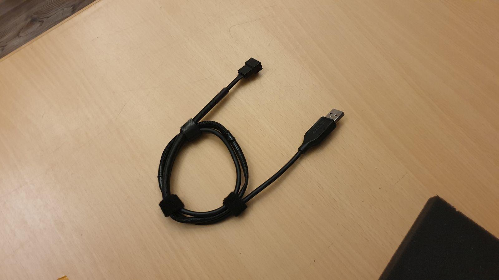

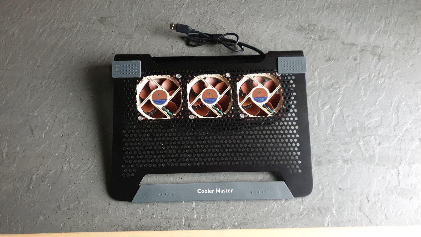

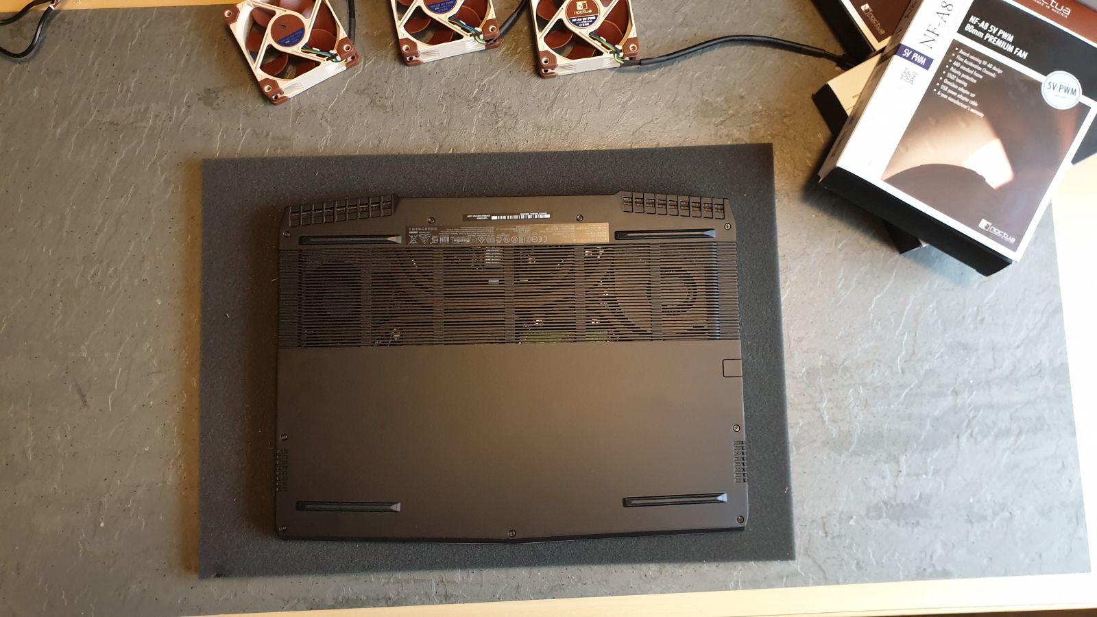

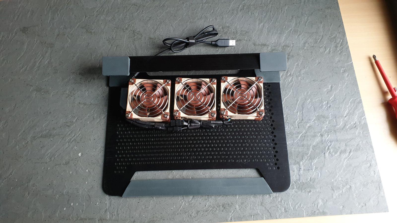

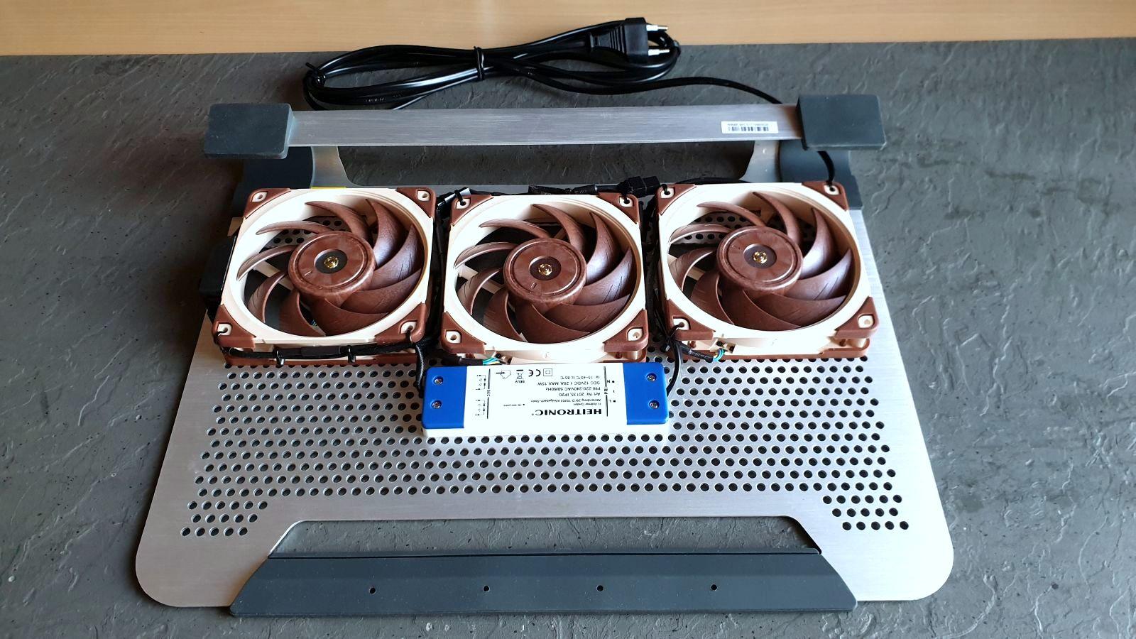

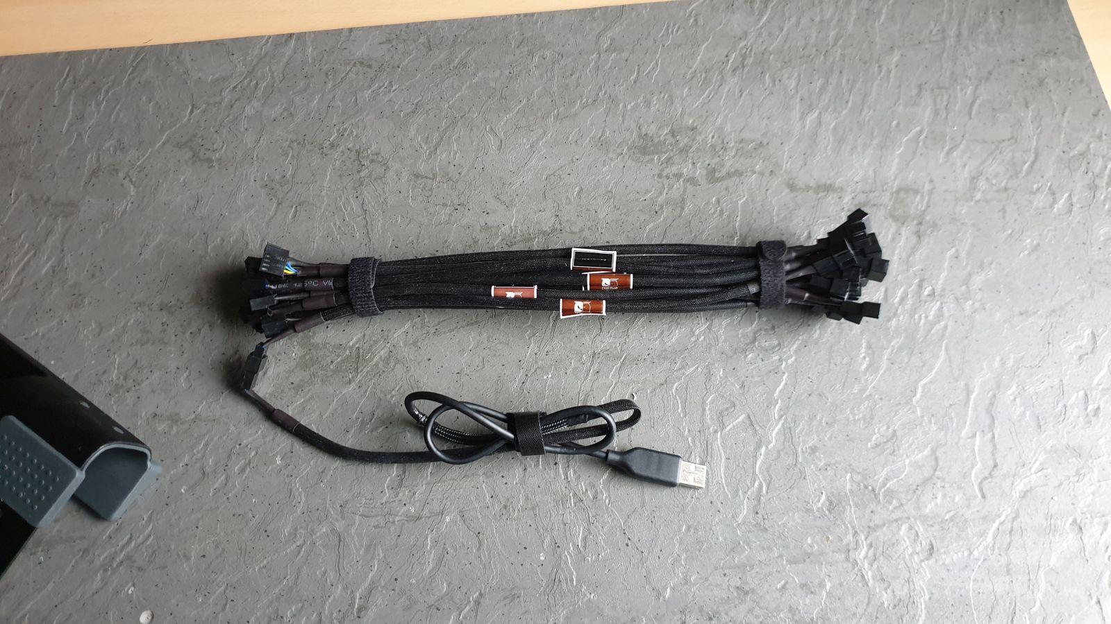

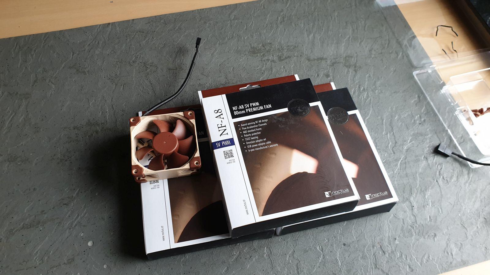

Da ich sehr oft danach gefragt wurde, habe ich mich dazu entschlossen eine USB-Variante zu bauen. Ist jetzt auch nicht unbedingt schwerer als die Version für die Steckdose.

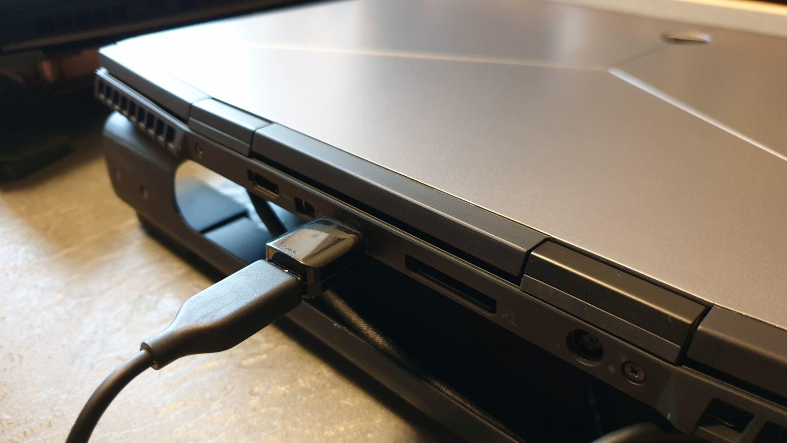

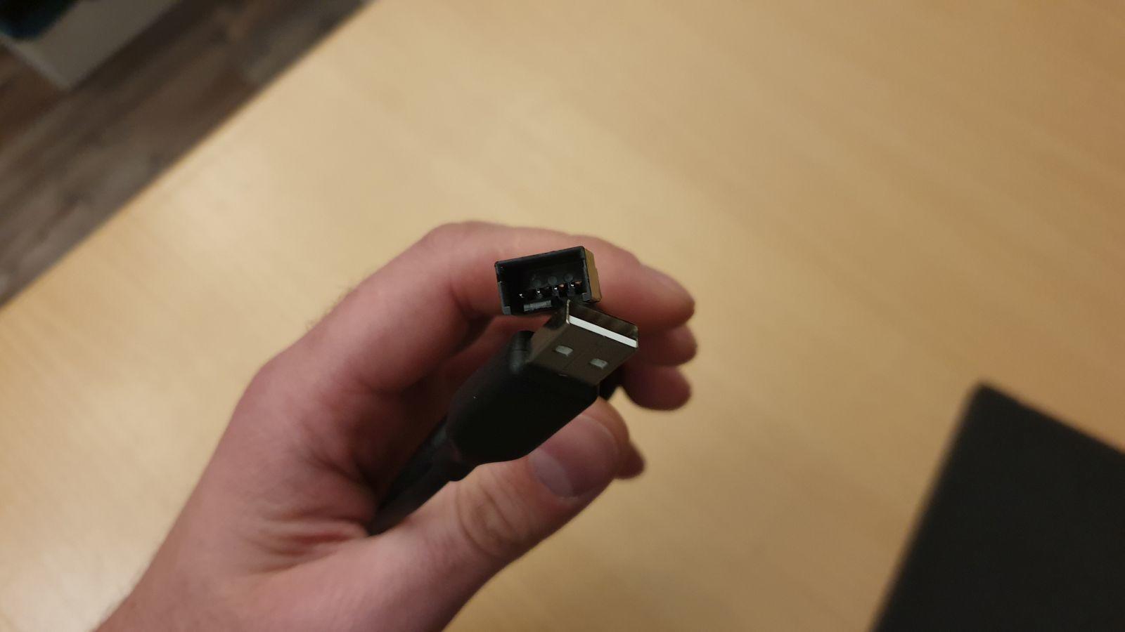

Ein passendes Kabel musste ich mir aber trotzdem machen, weil das beiliegende USB-auf-Lüfterkabel von Noctua mir etwas zu kurz war. Man weiß ja nie welchen USB-Port man braucht und welchen man frei hat. Also habe ich mir gleich ein passendes Kabel gemacht.

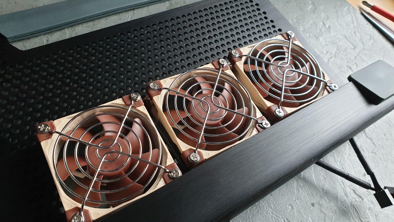

Als Lüfter kamen die Noctua NF-A8 5V PWM mit dem NA-FC1 PWM Controller zum Einsatz.

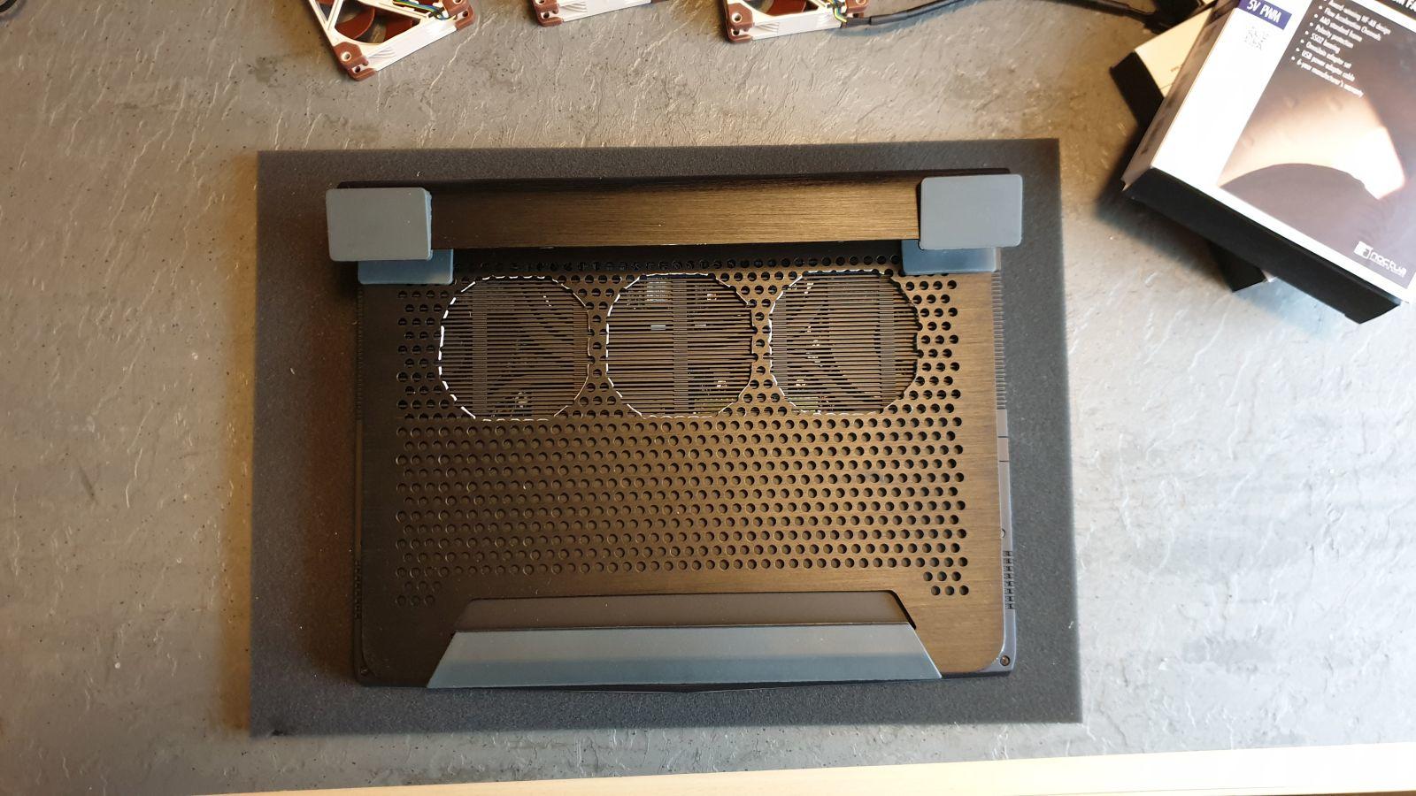

Ich entschied mich für die Lüfter, weil diese für das kleinere 15" U3-Kühlergitter besser passen und weil sie die volle Fläche des Lüftungsgitters des m15 R1 abdecken. Außerdem ist der gesamte Verbrauch aller drei Lüfter inkl. dem PWM Controller nicht sonderlich hoch, zumindest auf USB-Verhältnisse gesehen.

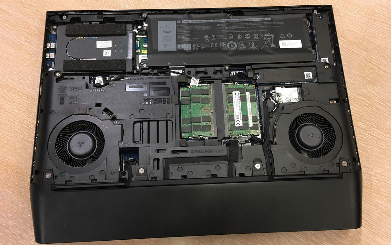

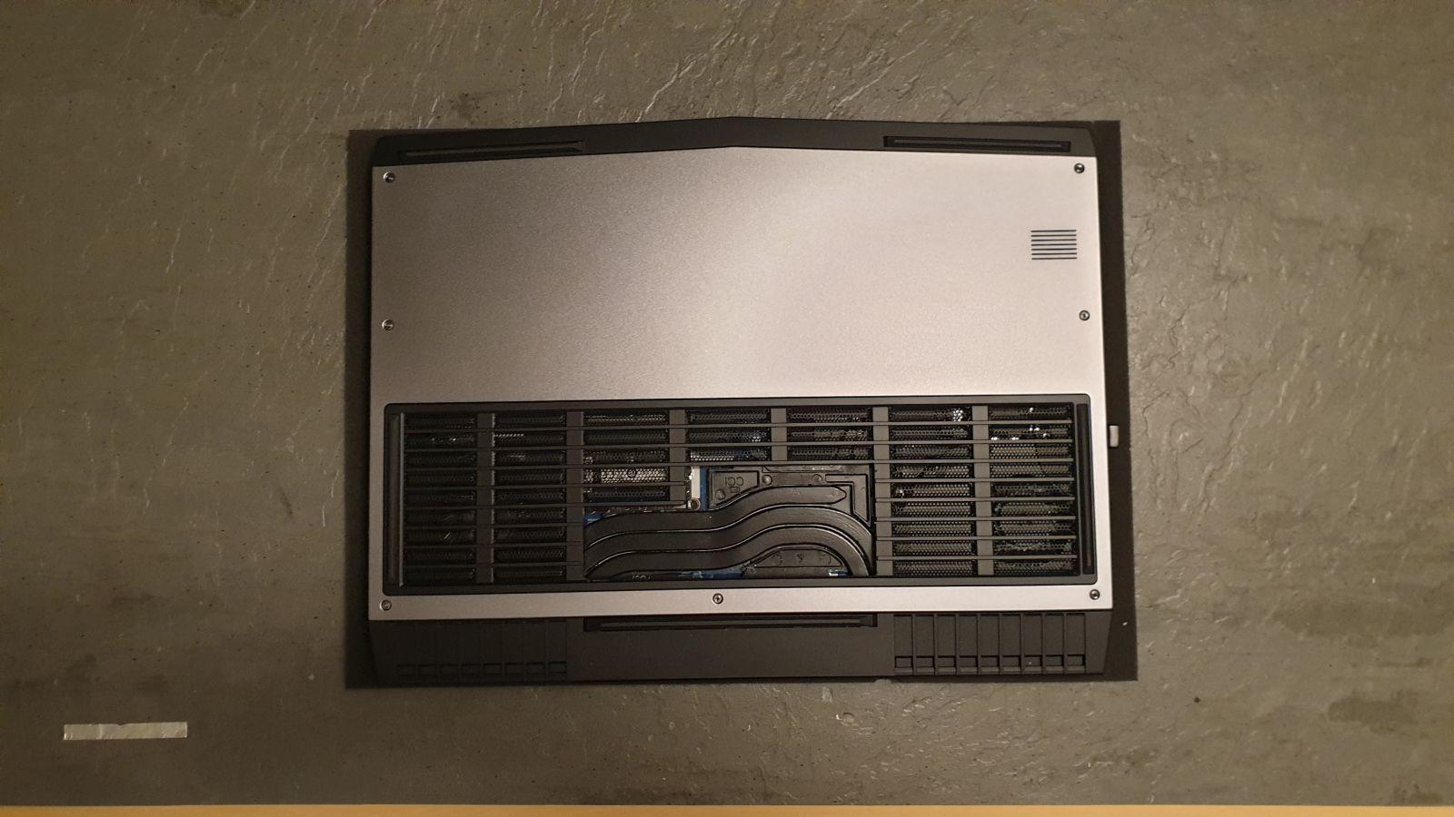

Hier kann man gut sehen, welchen Bereich die Lüfter kühlen sollen. Die Bodenplatte des m15 wurde dazu ein wenig "optimiert". Zu dem Thema werde ich mich aber noch mal gesondert äußern.
Ein Paar Bilder vom Bau:

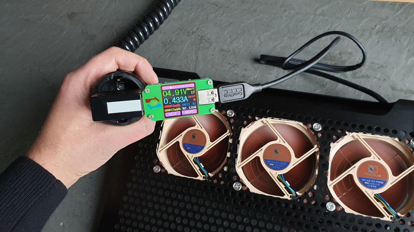

Auf 100% verbrauchen die Lüfter inkl. Controller ca. 2,35 Watt. Ich habe es jetzt noch nicht nachgemessen, aber bei dem Notebook sollte jeder USB-Port mindestens 4,5W oder 7,5W maximale Ausgangsleistung ohne Probleme abkönnen. Der Thunderbolt-/ USB-C Port kann noch mehr Leistung ausgeben. Stromtechnisch sollten wir damit also keine Probleme bekommen.
Praktisch an dem Kühler ist, dass er modular aufgebaut ist und man jedes Kabel nach seinen Bedürfnissen anpassen kann. Hat man eine Steckdose in der Nähe, könnte man das Kabel auch problemlos verlängern und die Lüfter über beispielsweise ein Handyladegerät betreiben. So bleiben alle USB-Ports des Notebooks frei.

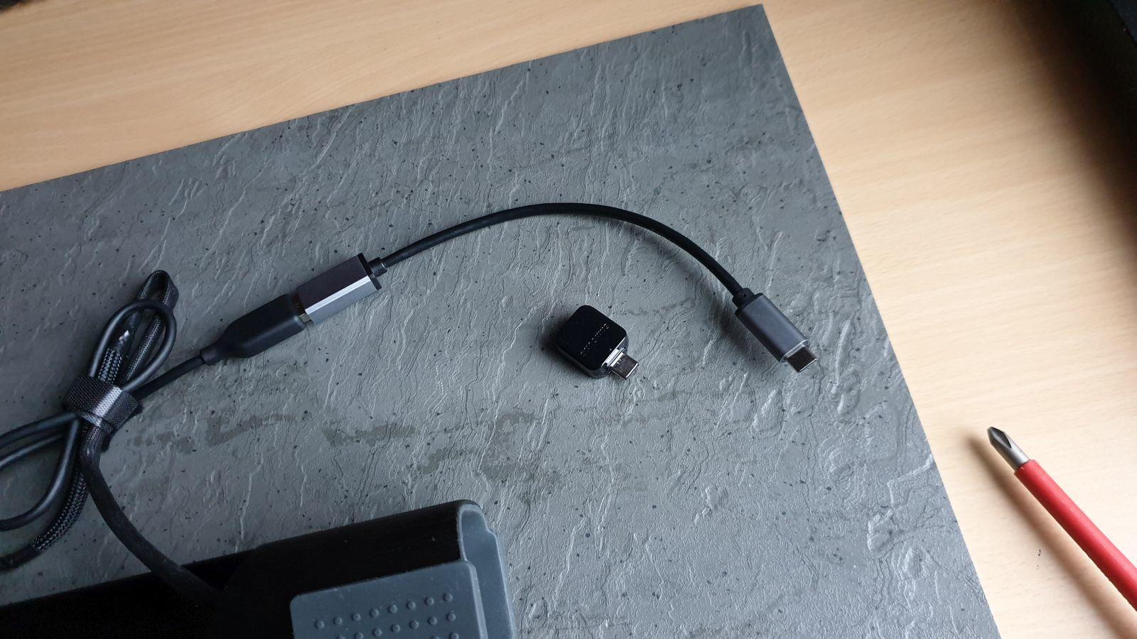

Mit einem passenden Adapter kann man auch den USB-C oder Thunderbolt-Anschluss nutzen.

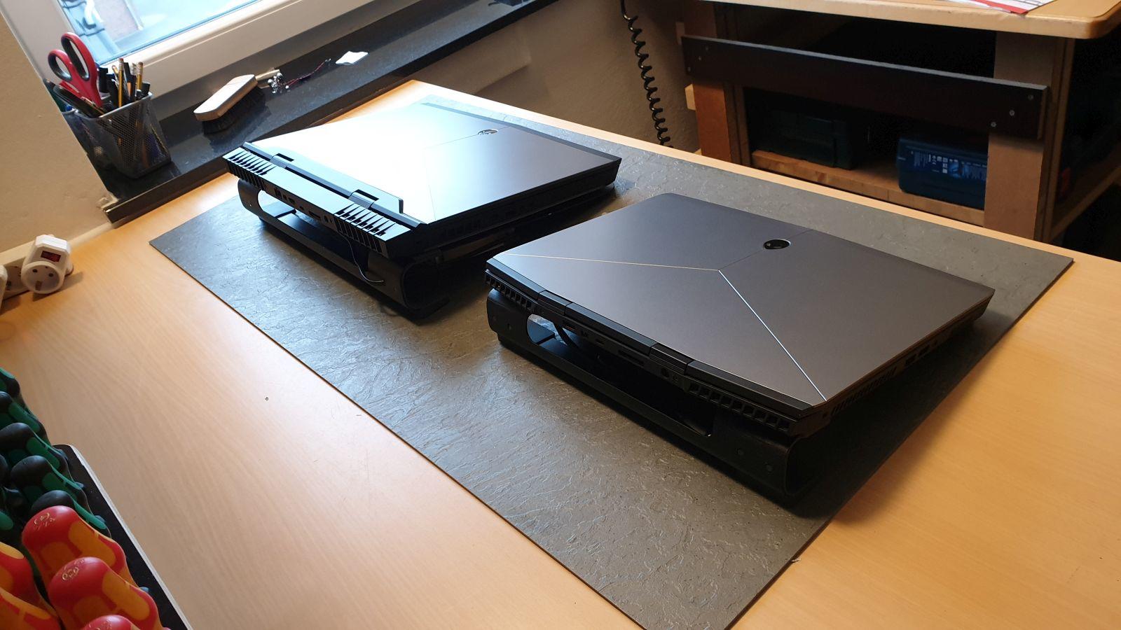

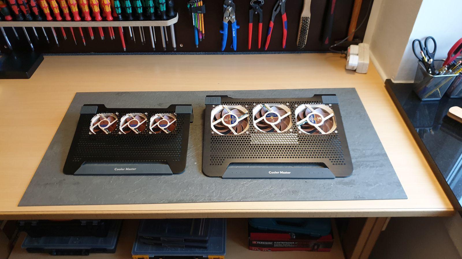

Und noch mal der Vergleich mit dem größeren Bruder:
Ausführliche Tests folgen dann....
edit, ich alle Tests soweit durch. Folgende Werte kann man mit und ohne Kühler erwarten:
Ich habe die Tests bei dem Kühler einmal mit dem großen U3-Kühler mit den NF-A12 Lüftern gemacht und einmal mit dem kleinen U3-Kühler und den kleineren NF-A8 Lüftern. Wollte wissen ob eine Differenz besteht und falls ja, wie groß sie ausfällt. Im Vergleich von Test Nr. 4 und Nr. 6 kann man eine leichte Differenz erkennen. Dies liegt aber nicht an den Lüftern selbst, sondern eher an der Konstruktion des kleineren U3-Kühlers. Die Lüfter sind hierbei sehr nah am Boden. Dadurch saugen sie weniger Luft an und kühlen auch weniger. Hebt man den Kühler hinten um 2cm an (erh. = erhöht), erhöht sich die Kühlleitung und die Temperaturwerte erreichen nah zu identische Werte wie mit dem großen U3-Kühler. Alle Tests mit dem kleineren U3-Kühler wurden über den USB-Port des m15 durchgeführt. Lief alles, wie zu erwarten, problemlos.

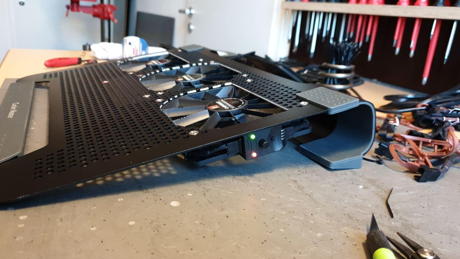

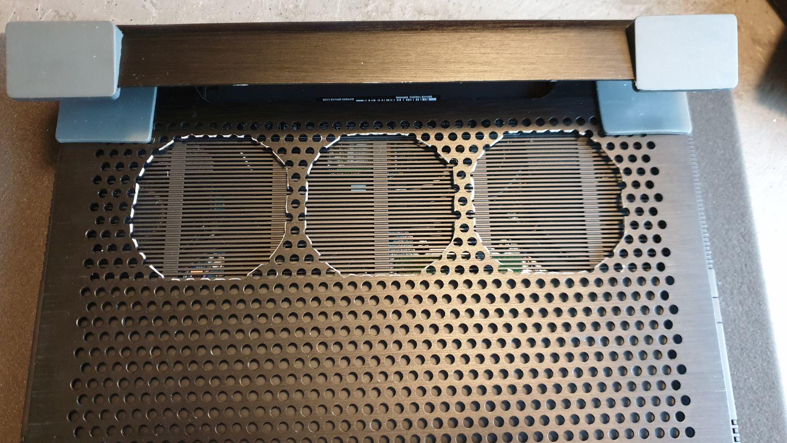

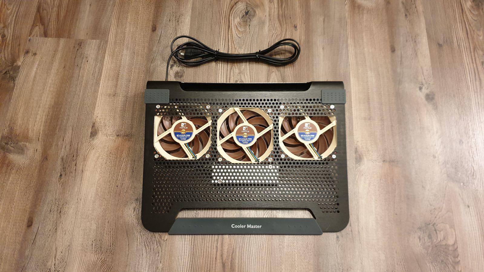

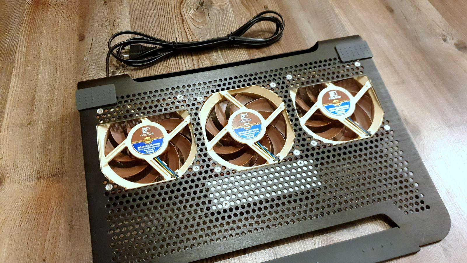

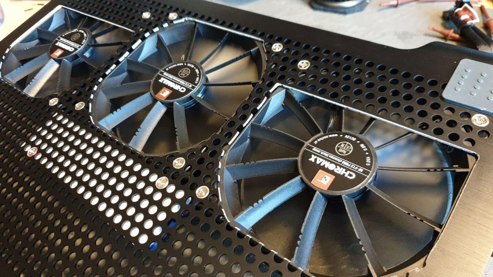

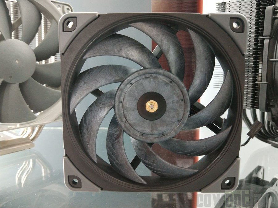

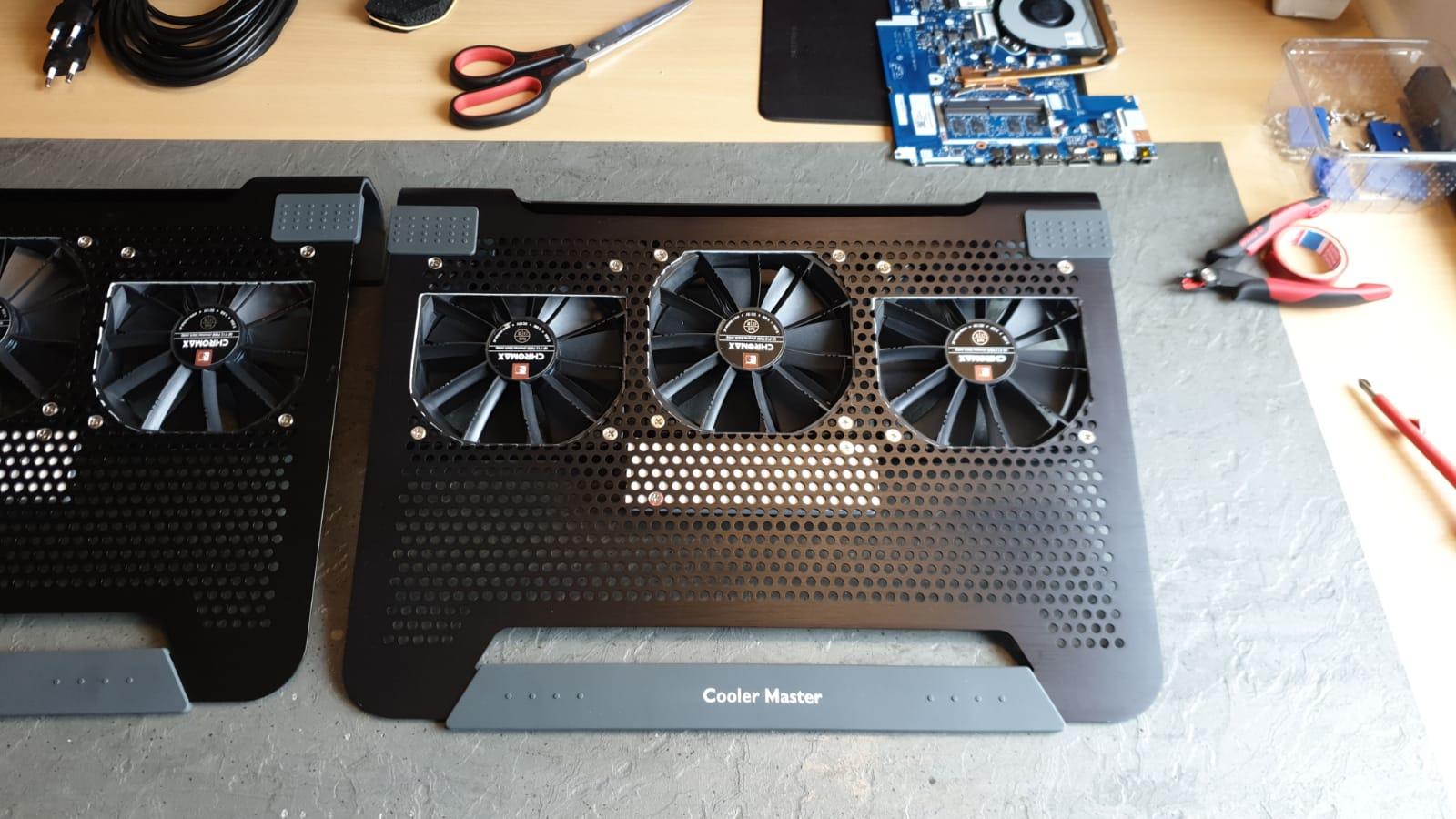

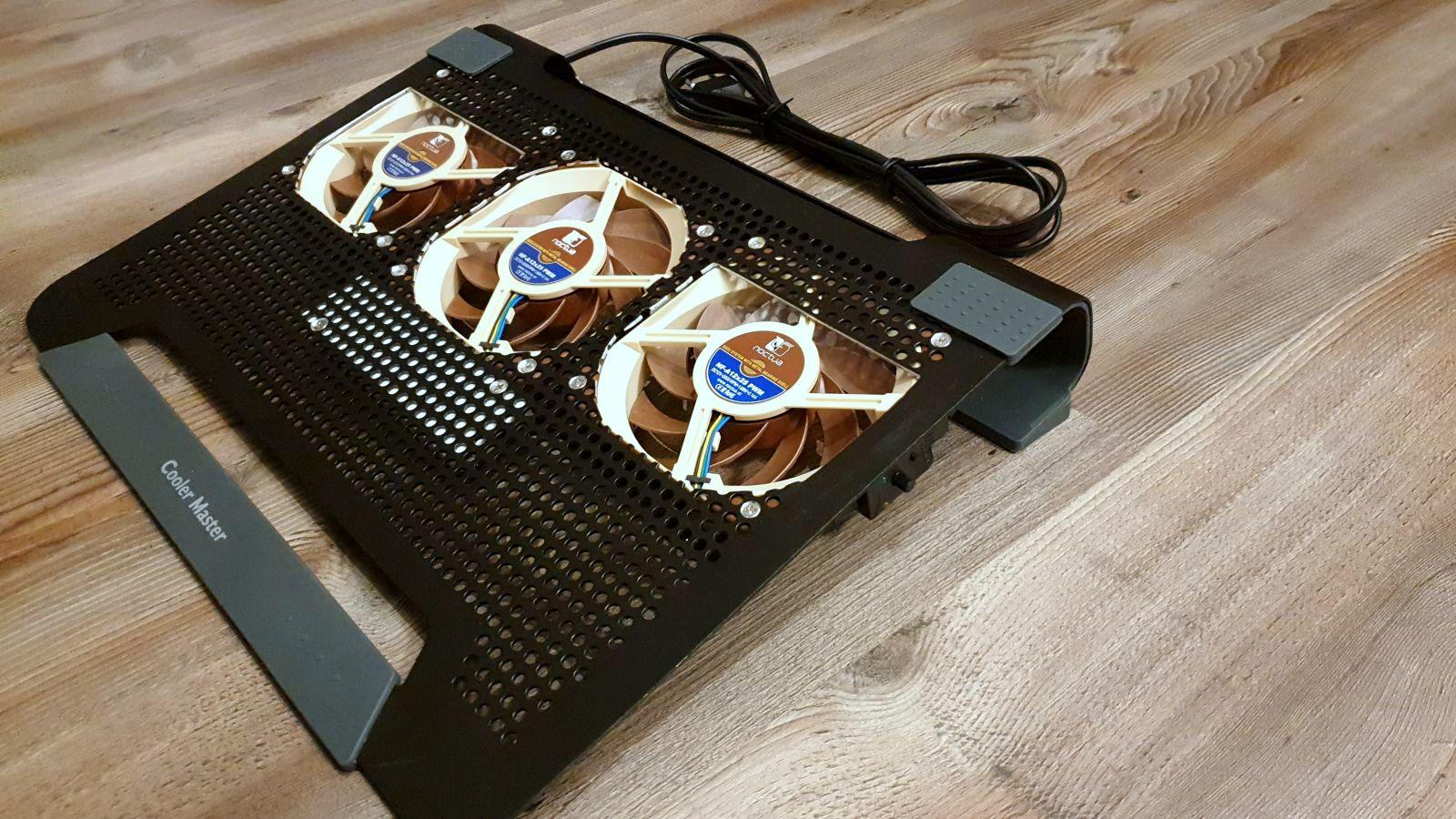

Normalerweise sind die U3-Kühler von CoolerMaster in dem typischen Schwarzton. Vor kurzem hatte ich die seltene Gelegenheit mal einen silbernen U3-Kühler (für Area51m) umzubauen. Optisch fand ich die metallische Farbe schon ganz schick. Besonders zu den "alten" Alienware Geräten in Epic Silver passt das wunderbar. Die Farbe des Kühlers ist nicht direkt silber/ grau sondern eher so ein "gebürstetes Aluminium" Design.
Da ich ganz stark davon ausgehe, dass ich davon keinen zweiten mehr bekomme, wollte ich zumindest mal ein paar Erinnerungsfotos online stellen. Außerdem, falls ja einer doch unbedingt den silbernen U3-Kühler will, kann man sich so ein paar Eindrücke vorher holen. So schaut er aus:
Übrigens, habe ich Noctua vor einiger Zeit direkt angeschrieben und gefragt, wann sie denn endlich den NF-A12 Lüfter in schwarz/ grau verkaufen wollen. Sie antworteten mir prompt und planen den Release-Termin auf das dritte Quartal diesen Jahres.

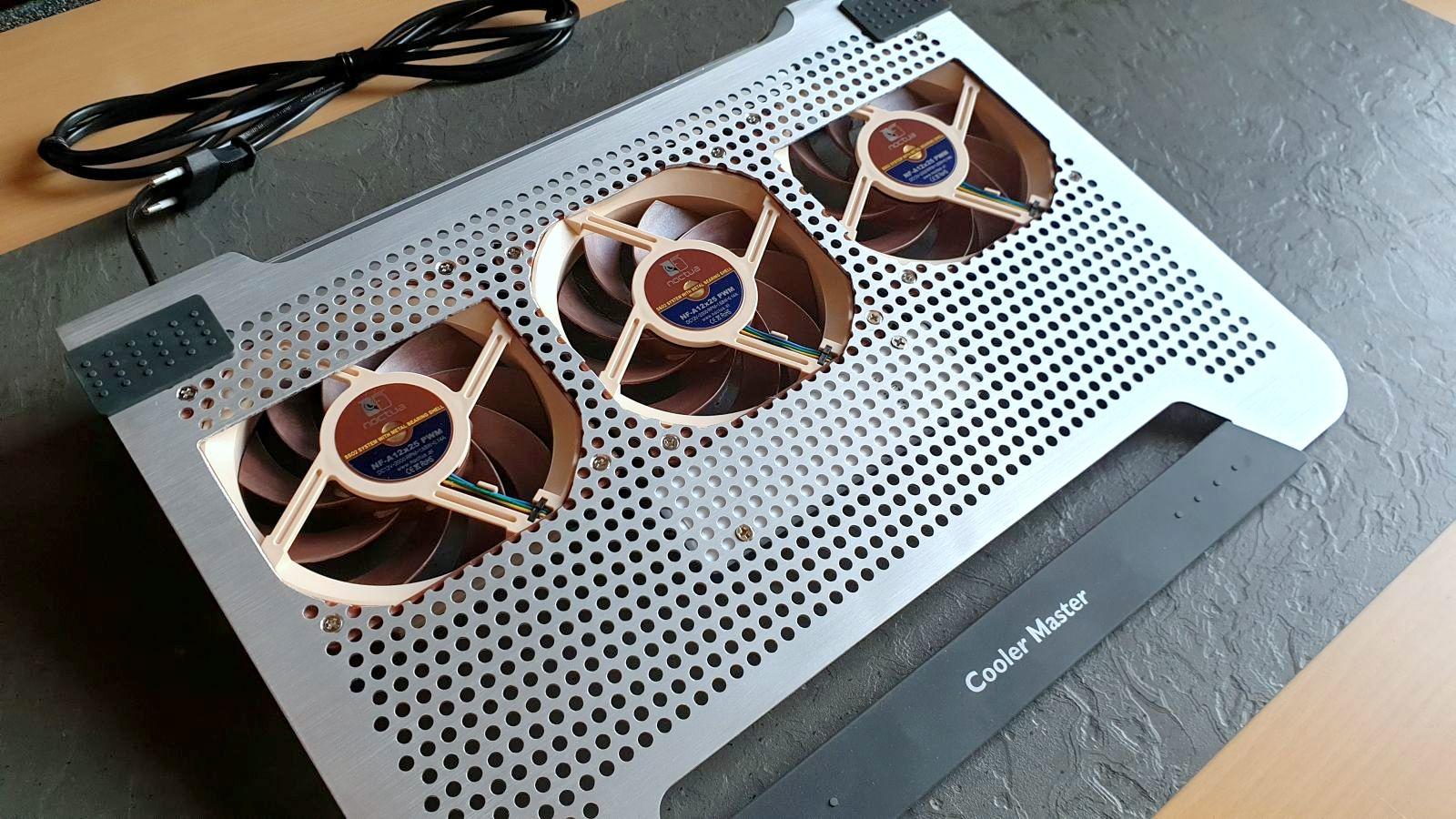

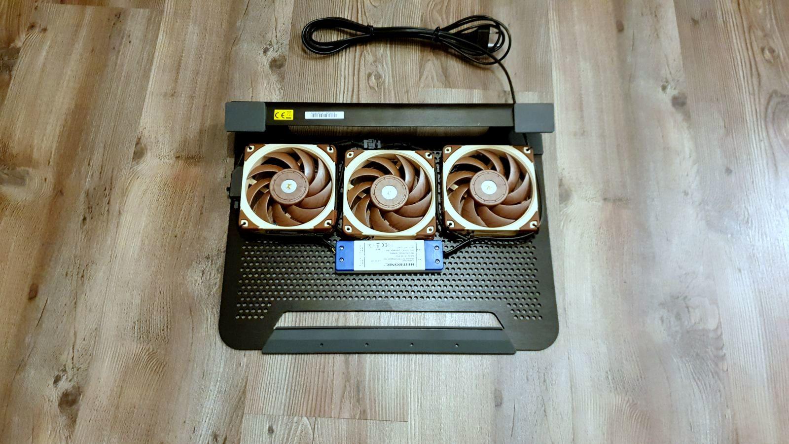

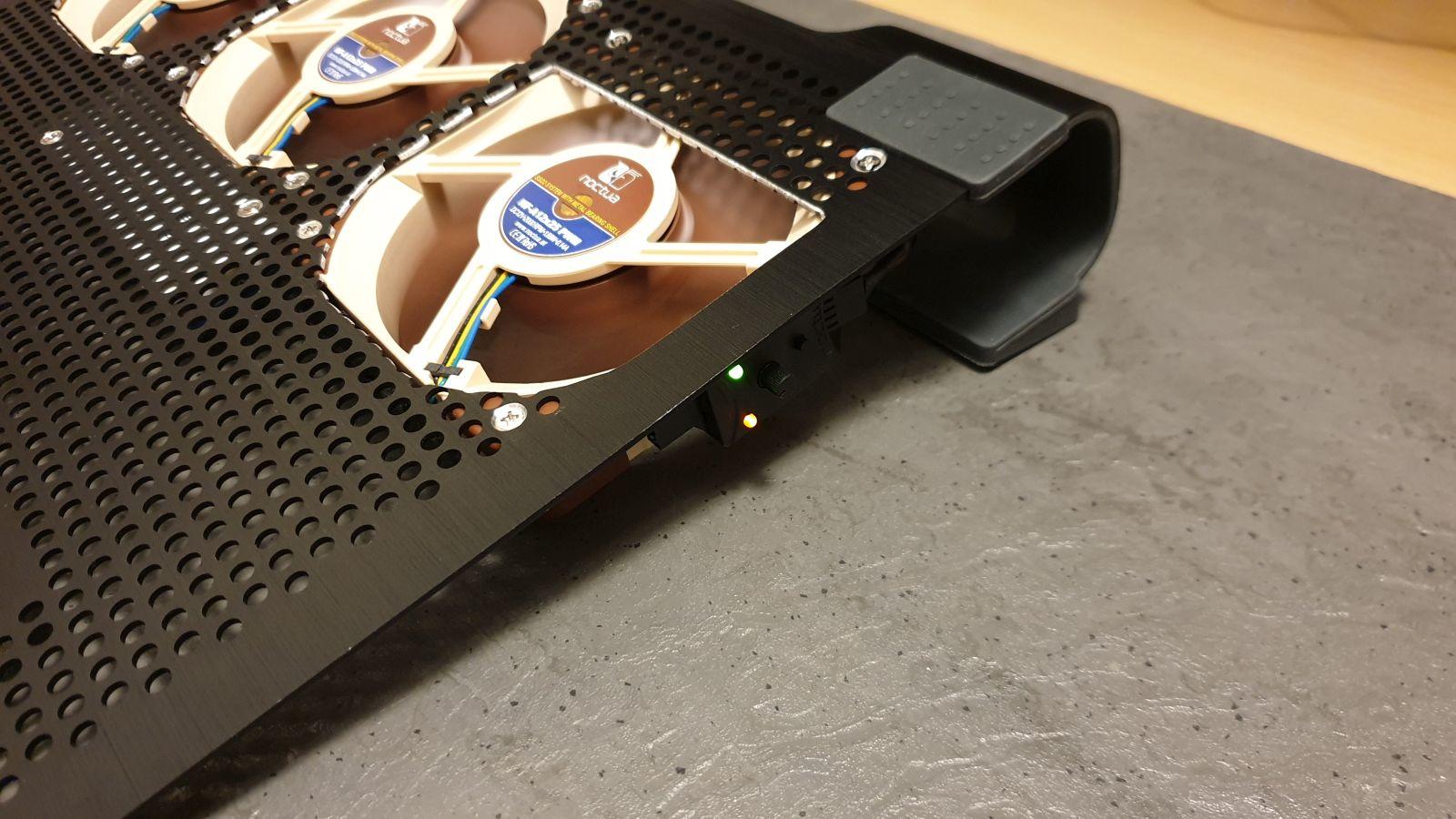

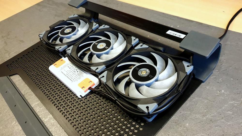

Abschließend noch ein paar Bilder von den umgebauten U3-Kühlern mit den schwarzen Noctua NF-F12 chromax.black.swap. Sieht auch ganz schick aus.

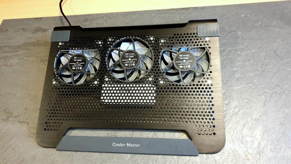

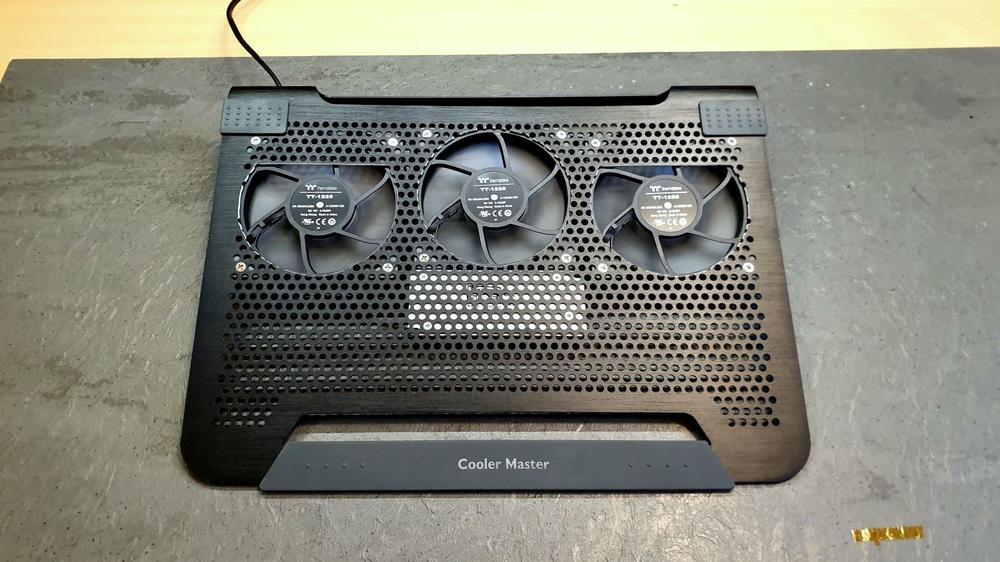

Da ich schon einige Male darauf angesprochen wurde, habe ich den ersten Beitrag komplett überarbeitet. Für diejenigen, die in Zukunft Interesse an so einem Kühler haben, macht es das ganze wesentlich einfacher und mir spart das eine Menge Zeit.
Erster Beitrag
Moin Leute,

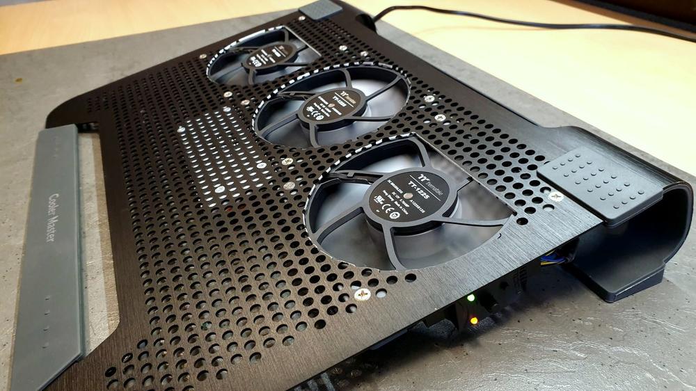

Seit gut einer Woche habe ich auch einen U3 Kühler von @Sk0b0ld in Benutzung und wollte mal kurz ein Feedback da lassen.
Ich habe die "Standart" Variante mit den Bequiet Lüftern.
Bestellung und Abwicklung ging sehr ordentlich von statten. Positiv fand ich, dass Sko wirklich sehr ehrlich und offen kommuniziert.
Nur als ganz kleines Beispiel : Eine Komponente des Lüfters hatte Sko bereits Zuhause, für den ich zum Zeitpunkt der Bestellung im Netz 4-5€ mehr ausgegeben hätte als er in der Vergangenheit dafür bezahlt hat. Nur eine Kleinigkeit wie gesagt aber trotzdem lobenswert.
Ich habe zusammen mit dem Lüfter auch einen Repaste bzw. eine Reinigung des Gerätes durch ihn durchführen lassen. Auch hier war die Arbeit am Gerät sehr zufriedenstellend, angst dass er mir das Gerät zerstört hatte ich eigentlich keine ;).
Durch Repaste und Lüfter haben sich die Temperaturen beim Zocken von RDR2 um gute 5-6 Grad verbessert.

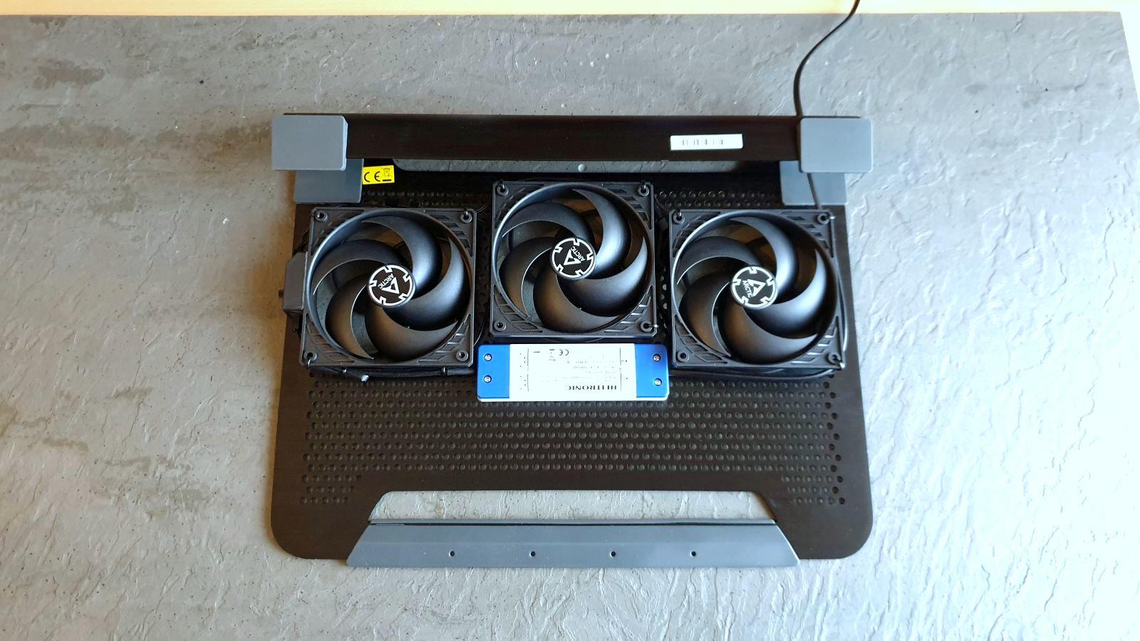

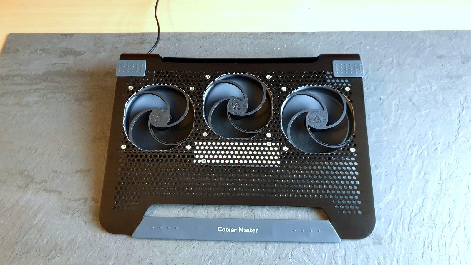

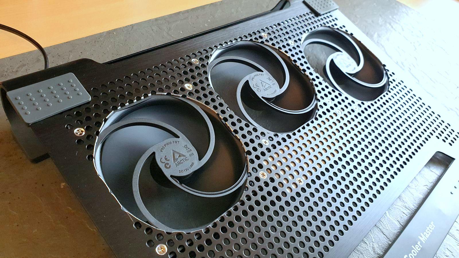

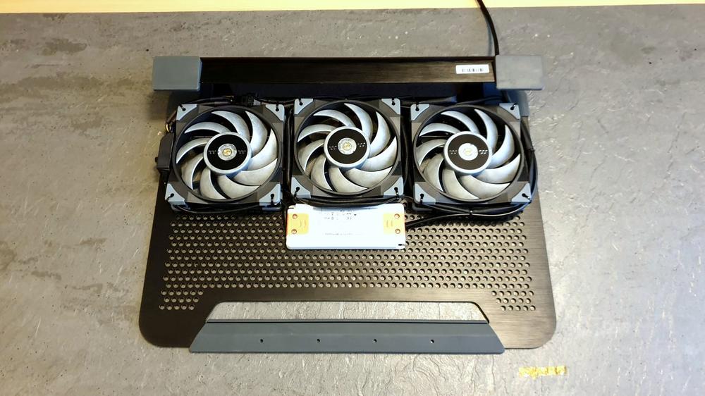

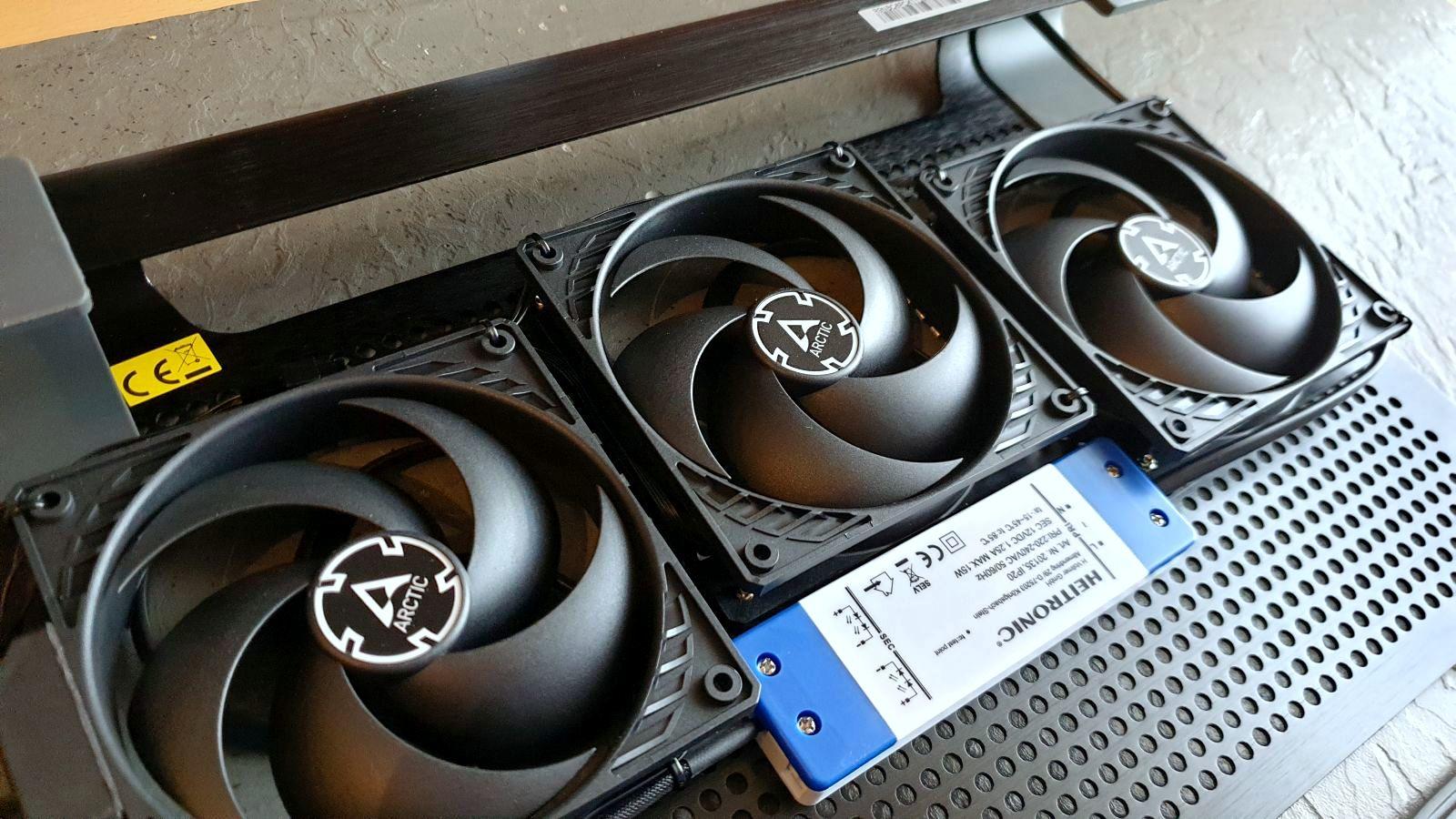

Ich hatte vor kurzem die Gelegenheit einen Kühler mit den Arctic P12 PWM Lüftern zu bauen. Preis-/ Leistungstechnisch wahrscheinlich das beste was man nehmen kann. An die Noctua NF-A12 werden sie wahrscheinlich nicht ran kommen, aber allzu viel schlechter werden sie auch nicht sein. Definitiv sehr empfehlenswerte Lüfter.

  • +0 MHz Core
Mit modifiziertem U3 Kühler:
  • 77 Grad (10 Grad weniger)
  • +180 MHz
In vielen Spielen - und vorallen in FHD - liegen natürlich auch ohne U3-Kühler unter 80 Grad an. Zudem werden dort auch lediglich mit den ausklappbaren Füßen 0,8X-0,9v (17XX-1905 MHz) - auch nach langer Zeit - erreicht.
Stat 77 Grad werde ich sicher noch 79 Grad nehmen, möchte nur keine 8 vorne haben (Geschmackssache).
Fazit:
Der U3-Kühler bringt gegenüber der Standard-Nutzung bei heftigen Spielen und lediglich leisen 1900/1900 RPM satte 10 Grad weniger Temperatur und gleichzeitig 180 MHz mehr (11%) Takt bei der 2080. Gerade bei Nutzung am TV - mit oftmals höheren Auflösungen als FHD - bringt er einfach sehr sehr viel. Sofern ihr "Ausgeglichen" oder vorallem "Leistung" und "Volle Geschwindigkeit" als Lüfter-Profil nutzt, ist der Benefit natürlich deutlich geringer, zumindest für CPU und GPU. Mainboard, SSD, RAM usw. tut ihr aber immer einen Gefallen.

Ich habe den U3-Kühler wie angekündigt nun auch am m17 R4 getestet. Hierzu habe Cyberpunk 2077 genommen, was CPU- und auch GPU-anfordernd ist (vorallem die CPU muss hier stark schuften, aber auch die GPU kommt nicht zu kurz, auch wenn es hier schlimmere Games gibt). Die GPU habe ich stock gelassen. Die CPU lief mit -100mv.
Ich musste leider einmal mit dem stillen Lüfter-Profil testen und einmal mit dem ausgeglichenen Lüfter-Profil. Normal würde ich ja nur mit dem stillen Lüfter-Profil testen, das macht jedoch beim m17 R4 leider keinen Sinn, weil in diesem nach bereits wenigen Minuten die CPU sehr stark gethrottelt wird. Um den Unterschied mit und ohne U3-Kühler aufzuzeigen, musste ich hier das ausgeglichene Lüfter-Profil nehmen, wo die CPU weniger künstlich (also nicht nur wegen Temperaturlimit) gethrottelt wird.
Das stille Lüfter-Profil habe ich aber eben nach wie vor auch noch getestet, da nur hier die GPU ohne Kühler throttelt. Hier kann der U3-Kühler beweisen, ob er es schafft, das Throttling vollständig aufzuheben (kleiner Spoiler: ja, locker :D)
Der besseren Übersicht wegen habe ich die GPU fett hervorgehoben, damit sich die Wörter GPU und CPU besser voneinander unterscheiden.

U3-Kühler für 17" AW-Notebooks mit Thermaltake's Toughfan 12. Wahrscheinlich derzeit die einzige Alternative zu Noctua's NF-A12. Qualitativ und optisch wirklich sehr gelungen. (Sorry, Fotos sind leicht überbelichtet durch die Werkstattbeleuchtung)
Für diejenigen, die sich wundern. Ich poste den U3-Kühler immer, sobald ich andere Lüfter oder dergleichen ausprobiere. So kann man sich in Zukunft alle Variationen hier im Thread in Ruhe angucken.  Detaillierte Zahlen, Temperaturen, Lautstärke usw. werden demnächst noch kommen.
Ich habe vor wenigen Tagen den dritten modifizierten U3-Kühler erhalten, danke mal wieder an @Sk0b0ld :)
Diesmal habe ich statt den Noctua NF-F12 chromax (diese sind auf meinen beiden anderen U3-Kühlern verbaut) die Thermaltake TOUGHFAN 12 verbauen lassen. Diese sind im Prinzip fast baugleich mit den braunen Noctua NF-A12, die aufgrund der Farbe nicht infrage kommen. Diese gelten für mich als unerreicht, zumindest wenn man sie als GPU-Lüfter in einem Desktop verwendet ("Deshroud-Mod"). Insofern war ich neugierig wie sie beim U3-Kühler abschneiden.
Neben dem Vergleich habe ich auch mal wieder getestet, wie sich mein Area 51m ohne externe Kühlung und auch mit Füßen zum Ausklappen ("Hochbocken") verhält, welche ja eine etwas bessere Luftzufuhr möglich machen.
Testbedingungen
  • Star Wars Jedi Fallen Order (sehr GPU-lastiges UE4-Spiel)
  • 3840x2160px
  • GPU-Temperatur-Limit 83 Grad
  • leise 1900/1900 RPM bei den internen Area51m-Lüftern
Testablauf
Den genauen Testablauf schreibe ich jetzt mal nicht hier nieder, wäre einiges an Arbeit (was eh kaum jemand liest). Auf jeden Fall teste ich ja stets aufwendig mit gleichen Bedingungen und die Ergebnisse sind somit gut vergleichbar.
Ergebnisse
Standard bzw. ohne U3-Kühler:
  • 1515 MHz @ 0,725v @ 87 Grad
Die Temperatur würde nach längerer Testzeit wohl noch höher gehen bzw. es würde noch mehr gethrottelt werden, ohne Füße oder U3-Kühler kann man die 2080 eben nicht mit meinen sehr leisen internen 1900/1900 RPM betreiben. Zumindest nicht bei 3840x2160px und lastigen Spielen.
Mit Füße zum Ausklappen, bei Amazon verfügbar (ca. 1cm mehr erhöht)
  • 1548 MHz @ 0,75v @ 83 Grad
Hier ist gut erkennbar, dass eine leicht bessere Luftzufuhr durch Füße („Hochbocken“) im Extremtest viel bringt. Das GPU-Temperatur-Limit von 83 Grad kann gehalten werden und der Takt ist ca. 30 MHz erhöht.
U3-Kühler mit Noctua NF-F12
  • mit 50% Speed: 1.682 MHz @ 0,82v @ 83 Grad
  • mit 100% Speed: 1.722 MHz @ 0,85v @ 83 Grad
Hier ist zu sehen, dass ein U3-Kühler (nicht überraschend) nochmal deutlich mehr bringt als eine reine Erhöhung durch Füße.
U3-Kühler mit Thermaltake TOUGHFAN 12
  • mit 50% Speed: 1.667 MHz @ 0,81v @ 83 Grad
  • mit 100% Speed: 1.753 MHz @ 0,86v @ 78 Grad
Hier ist zu sehen, dass die TOUGHFAN 12 bei 50% Speed im Prinzip identisch (minimal schlechter) abschneiden, jedoch bei 100% Speed einen krassen Mehrwert gegenüber den NF-F12 bringen (der Takt ist um 30 MHz erhöht und gleichzeitig liegen 5 Grad weniger an). Bei 180W ist das Powerlimit meiner 2080 erreicht, daher sinkt in diesem Fall die Temperatur statt noch mehr als 30 MHz zu ermöglichen. Würde ich das 200W vBios flashen, würde ich also mehr Spannung und Takt mit den TOUGHFAN 12 bei 100% Speed haben können (oder wenn man das normale interne Silent- oder Balanced-Profil nutzt). Und das obwohl ich intern nur leise 1900/1900 RPM nutze. Bei anderen Spielen sowieso, bei Assassins Creed Valhalla z.B. wäre mehr Spannung und Takt möglich. Wie gesagt ist Star Wars Jedi Fallen Order ein sehr GPU-lastiges Spiel, was durch die UE4-Engine so ziemlich jedes Watt herausquetscht. Und eben vorallem in 3840x2160px.
Alle genannten Taktraten, Spannungen und Temperaturen sind die Durchschnittswerte aus HWiNFO nach entsprechenden Test-Laufzeiten.
Bei allen Tests war das Area 51m zugeklappt. Aufklappen bringt im Prinzip keine Änderung/Verbesserung.
Fazit
  • der TOUGHFAN 12 kühlt ab ca. 70-80% Speed besser als der NF-F12, ist aber auch lauter. So ganz überrascht das aufgrund der jeweiligen maximalen Drehzahlen nicht. 100% Speed kommt für mich persönlich nicht in frage, der U3-Kühler darf nicht lauter sein als mein Area 51m mit 1900/1900 RPM. Wem es nur um Kühlung geht, nicht auch um die Lautstärke, der ist mit den TOUGHFAN 12 gut beraten. Andernfalls würde ich empfehlen, die NF-F12 zu verbauen oder verbauen zu lassen. Wer nicht wie ich eine Lüfter-Steuerung verbaut hat, und sein Area 51m oder m17 R4 im Silent-Profil nutzt (2500/2300 RPM), der kann den U3-Kühler übrigens ruhig mit 70-80% Speed betreiben, ohne dass dieser dann lauter ist als das Notebook. Für noch höhere interne Lüfter-Profile (Balanced usw.) gilt das natürlich erst recht
  • reines Hochbocken / Füße zum Ausklappen bringt wie bekannt schon einiges. Für feste Standorte ist der aktive U3-Kühler aber natürlich mit Abstand ungeschlagen. Zudem kühlt er alles aktiv, insofern sind alle Temperaturen aller Komponenten niedriger, was allgemein gesehen nur Vorteile hinsichtlich Langlebigkeit usw. bringen kann. Für manche von euch ist ja dann noch der Vorteil vorhanden bzw. zu nennen, dass die internen Lüfter des Notebooks bei Nutzung eines U3-Kühlers im Idle / bei leichter Last gar nicht mehr anspringen
  • bei Nutzung eines U3-Kühlers kann sich je nach eingestelltem Speed das 200W vBios der 200W lohnen (bei gleichzeitiger Nutzung von leisen internen Lüfter-Profilen. Wenn man ein lautes Lüfter-Profil nutzt, lohnt sich das 200W vBios der 2080 natürlich auch bereits ohne U3-Kühler).
Wichtig ist abschließend noch eins: Wie gesagt betreibe ich mein Area 51m durch eine eigene HW-Lüfter-Steuerung lediglich mit 1900/1900 RPM bei den internen Lüftern. Wenn man also das normale Silent-Profil oder das noch normalere Ausgeglichen-Profil nutzt (die meisten werden eins dieser beiden Lüfter-Profile nutzen), so hat man natürlich noch bessere Temperaturen und/oder Taktraten, ganz klar. Fakt ist eins: egal welches Lüfter-Profil man nutzt, ein U3-Kühler mit entsprechenden Lüftern ist das Nonplusultra. Als Nachteil ist natürlich zu nennen, dass man diesen wohl kaum mit ins Hotel nimmt oder am Couchmaster nutzt. Aber an Tischen oder TV-Lowboards ideal. Wem Lautstärke egal ist, der nimmt für den U3-Kühler die TOUGHFAN 12, welche mit großen Abstand am besten kühlen, wer den besten Kompromiss aus Kühlung und Lautstärke möchte, der nimmt am besten die NF-F12.
Bearbeitet von Silentfan
