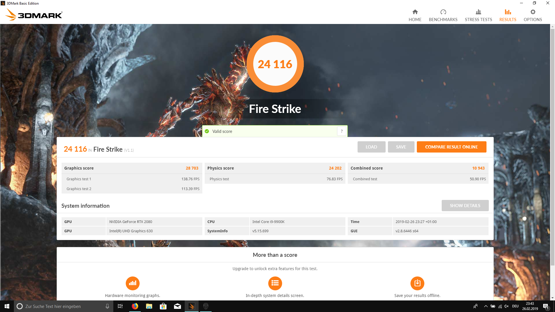

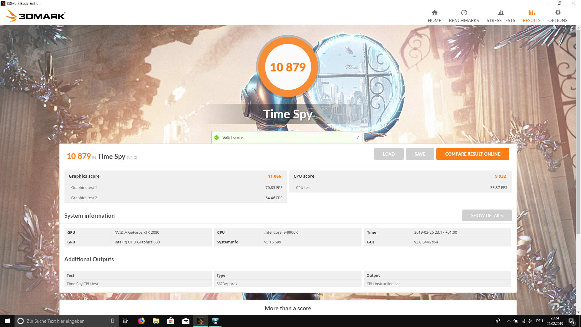

Da es früher oder später auch einen Benchmark Thread zum A51M geben muss und die ersten Besitzer sich hier langsam eingenistet haben fange ich mal an. Wie @captn.ko immer wieder erwähnt wäre es für eine bessere Vergleichbarkeit wichtig folgende Punkte zu beachten :
1. Das Thermoprofil im AW CommandCenter
2. Overclock/Undervolt der CPU/GPU
Firestrike und TimeSpy sind wahrscheinlich die gängigsten Benchmarks, ich fange mal damit an. Die Benchmarks laufen alle mit der selben Renderauflösung, es ist egal ob auf QHD oder 1080p Monitor.
1. Thermoprofil Leistung
2. GPU mithilfe des OC Scanner auf AVG +145 Clock angehoben und +600 Memory, dabei auf 2040Mhz bei 1.06 V "fixiert". CPU mit einem Undervolt von -130.
Das System läuft bisher stabil. 2h 15min Apex liefen ohne Probleme.
Die Werte sind der WAHNSINN !
Ich bin auf eure Werte und Erfahrungen gespannt :)

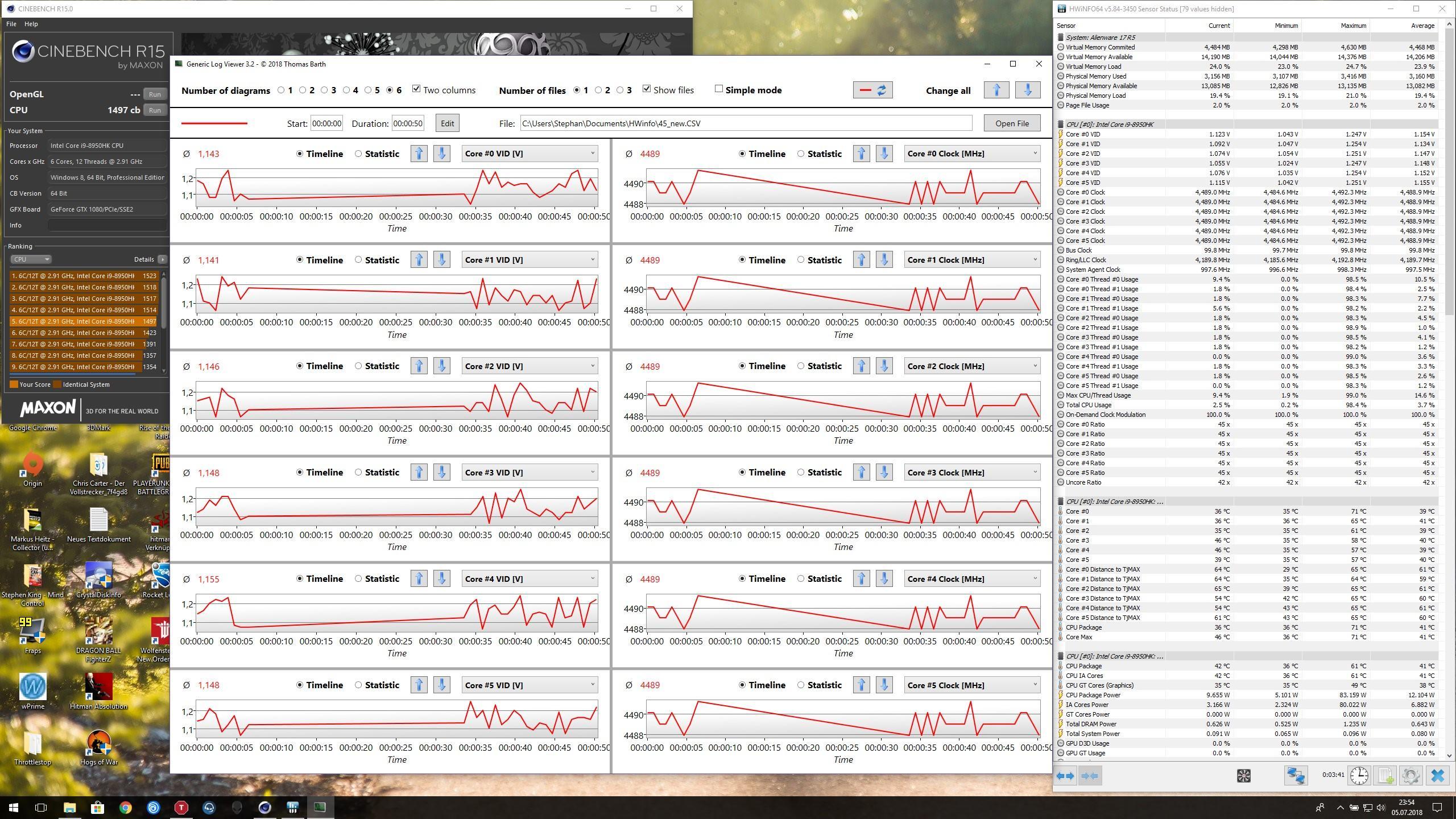

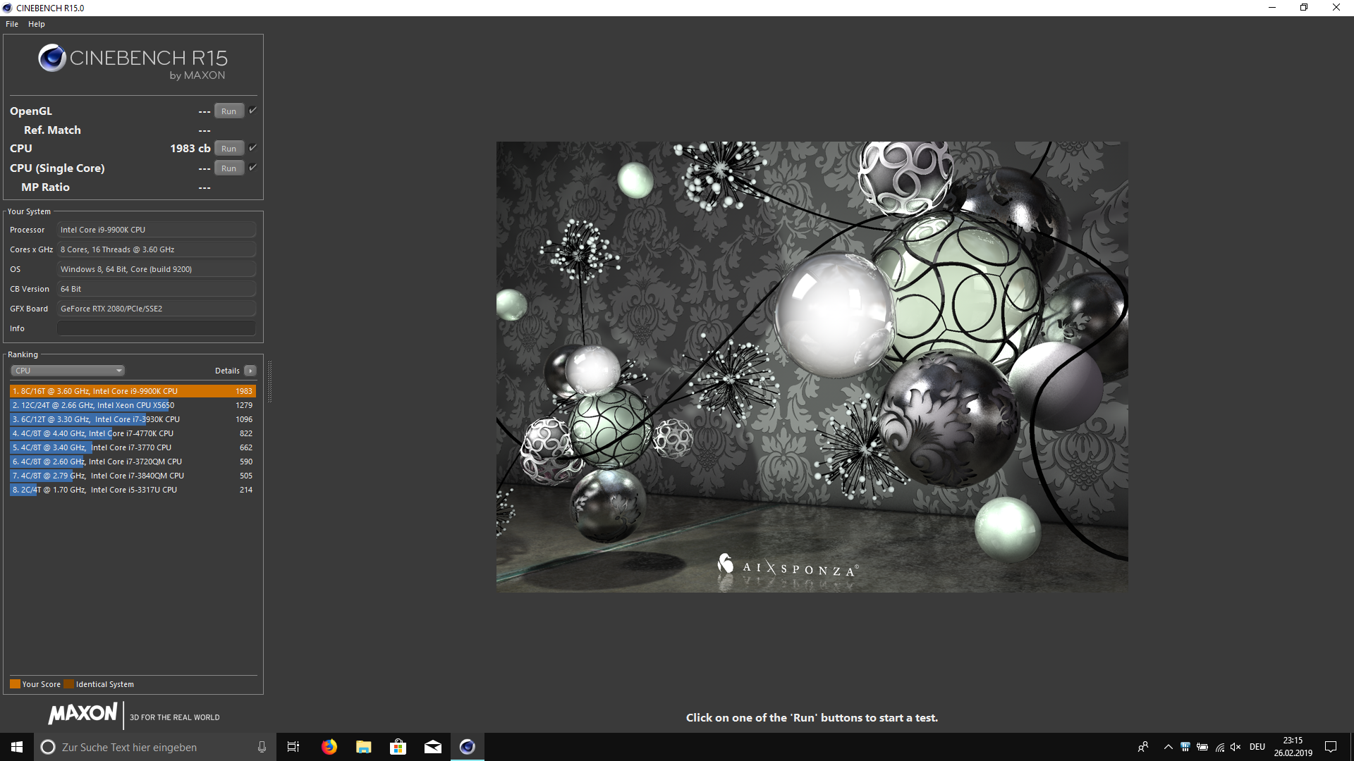

2 grafikbenches hast du schon mal. Nimm mal noch cinebench r15 dazu.  Das wird intressant :)

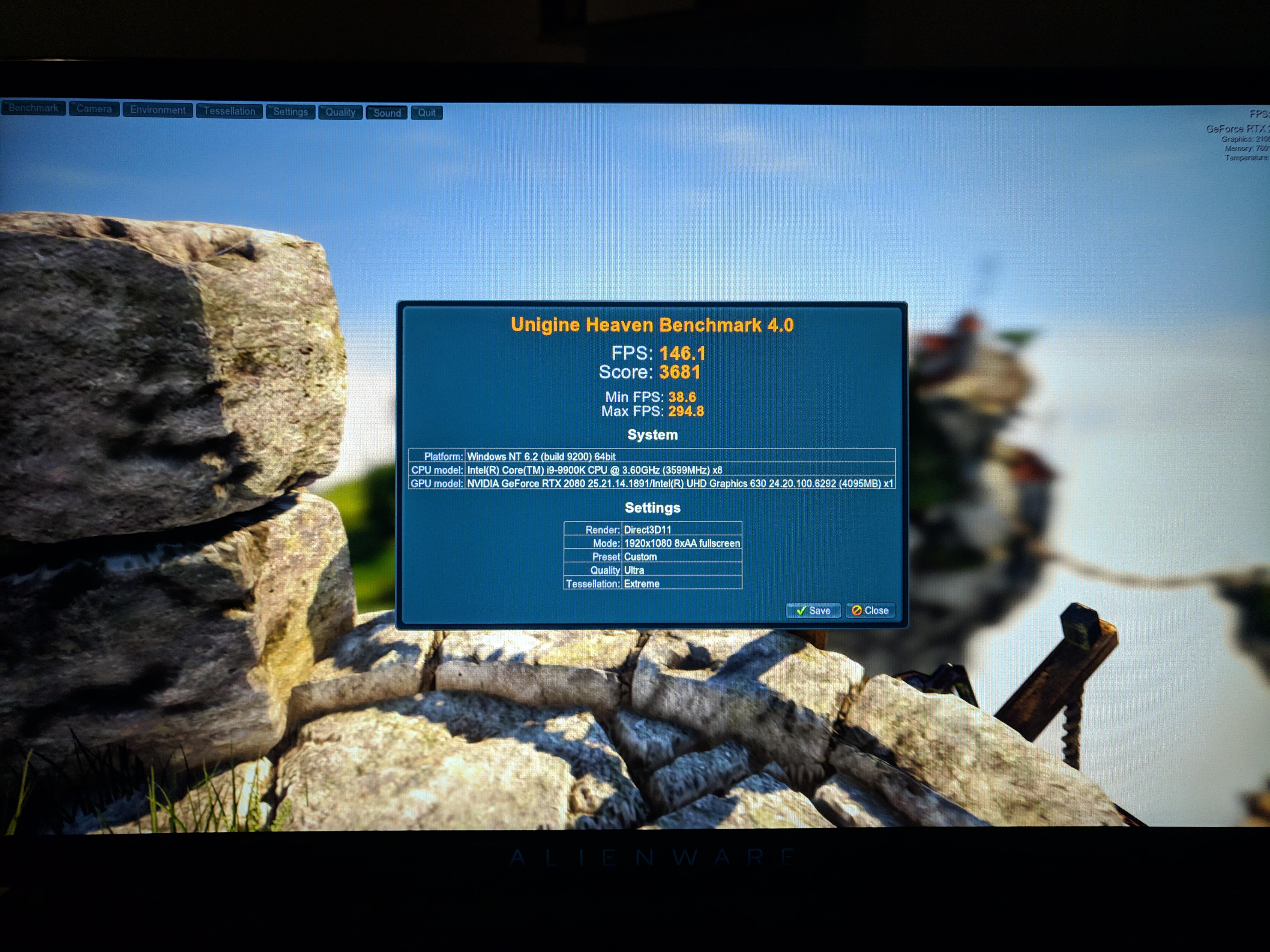

Ich würde vielleicht noch Heaven oder Superposition dazu nehmen, dann hat man auch noch eine andere Firma als Futuremark. Was vielleicht noch ganz interessant ist, wenn ihr den Port Royal laufen lasst.
Bei Cinebench R15 musst du oben unter File, den advanced benchmark anklicken.
Bearbeitet von JetLaw
Single core ist doch buggy ^^ da bekommst doch keine Last drauf. Multicore ist das wo eine CPU zeigen kann was sie drauf hat (und vor allem Kühlsystem)   XD
Bei Heaven würd ich sagen ultra preset im full HD.  Mit tesselation Extreme.

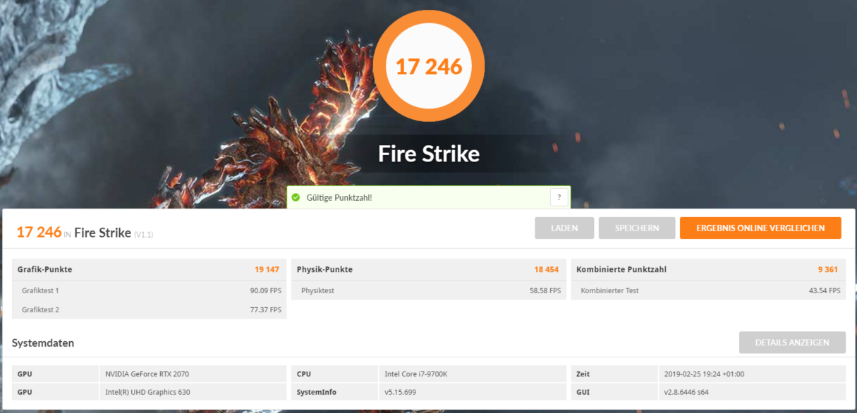

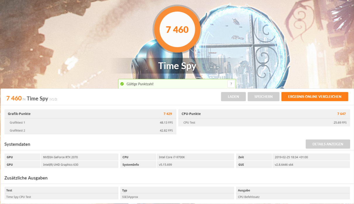

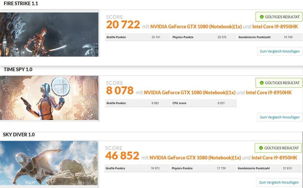

Da ich jetzt endlich alles soweit eingerichtet und konfiguriert habe, möchte ich jetzt gerne meine Benchmarkergebnisse hier posten:
Nvidia Treiber 419.17, BIOS 1.20
Übertaktung: OFF, Leistungs- bzw. Energiemodus: ausgeglichen bzw. ausbalanciert, keine Veränderungen am System weder technisch noch über Programme.
Kann man mit den Werten bzw. Ergebnissen zufrieden sein?

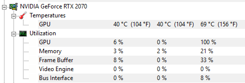

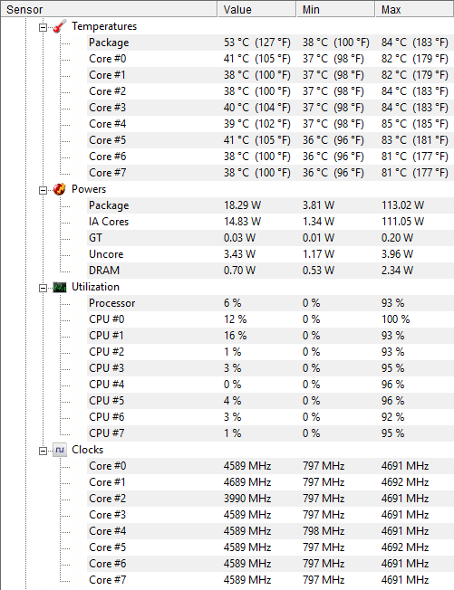

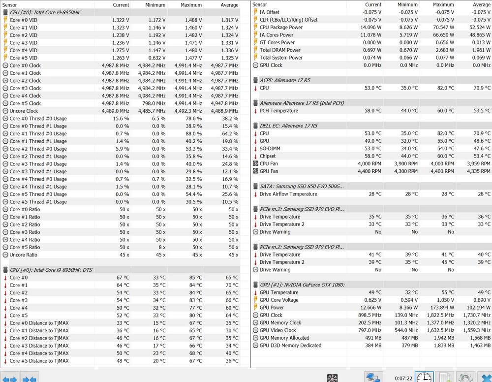

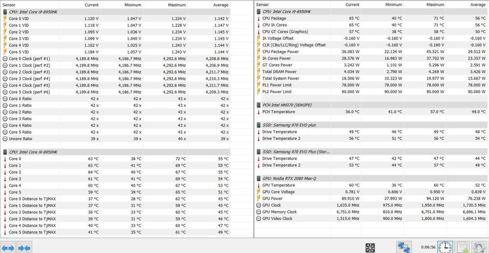

@K54
können wir uns darauf einigen HWinfo mit laufen zu lassen und die wichtigen Sachen einzublenden? Sonst kann man nicht wirklich einschätzen ob die Ergebnisse gut oder schlecht sind wenn man nicht weiß wie die Komponenten getaktet haben.
so zb. Das wäre grad bei Cinebench wirklich wichtig :)
vor 15 Stunden schrieb Rambo24:
die RTX2070 liegt damit auf stock GTX1080 Leistung. Also da wo sie auch liegen sollte. Von Daher kann man damit schon zufrieden sein. Für die Hardware passen deine Werte also :) Temps sind auch io
Hmm komme gerade ins Grübeln was ich bei mir verstellt habe, da mein Graphicsscore mit OC zwischen 10400 und 10700 im TimeSpy Test liegt. Wenn ich die Ergebnisse von @K54 anschaue und die des Asus ROG G703GX (RTX 2080), dann sind meine Ergebnisse zu niedrig.
KN54 = 11062 Punkte
ROG G703GX = 10992
Pitha1337 = 10400 - 10700
Mögliche Fehlerquellen, die ich im Kopf habe sind: Lüfterprofil und ggf. greift bei mir das Overclocking mit MSI Afterburner nicht. Macht Ihr OC im AWCC komplett aus und stellt dort nur das Lüfterprofil ein? Den Rest dann mit MSI Afterburner und z.B. ThrottelStop?
3% fallen doch fast in die Messtoleranz... wenn deine Raumtemp paar grad höher ist und die 2080 die nächste Stufe runter taktet kann das schon zb schon kommen... bei 3% würd ich mir jetzt keinen Harten machen. ^^
ausserdem lief @K54 sein A51 mit  ----  GPU mithilfe des OC Scanner auf AVG +145 Clock angehoben und +600 Memory, dabei auf 2040Mhz bei 1.06 V "fixiert". CPU mit einem Undervolt von -130.  ----    nicht stock.
vor 10 Minuten schrieb K54:
Das sind ja auch Werte mit OC bei ihm. Das AWC benutze ich nicht. Nur MSI und TS .
und? hat er genau das selbe OC? Hat seine GPU den selben Asic Wert? Kann daher den selben Boost in dem 190w Korsett erreichen über die volle zeit? 3% bei so vielen Variablen ist nix, zumal wir weder von dir noch ihm irgendwelche HWinfo logs haben um zu sehen welche Takte genau anlagen :ph34r: nicht ohne Grund predige ich immer HWinfo mit zu liefern. ^^

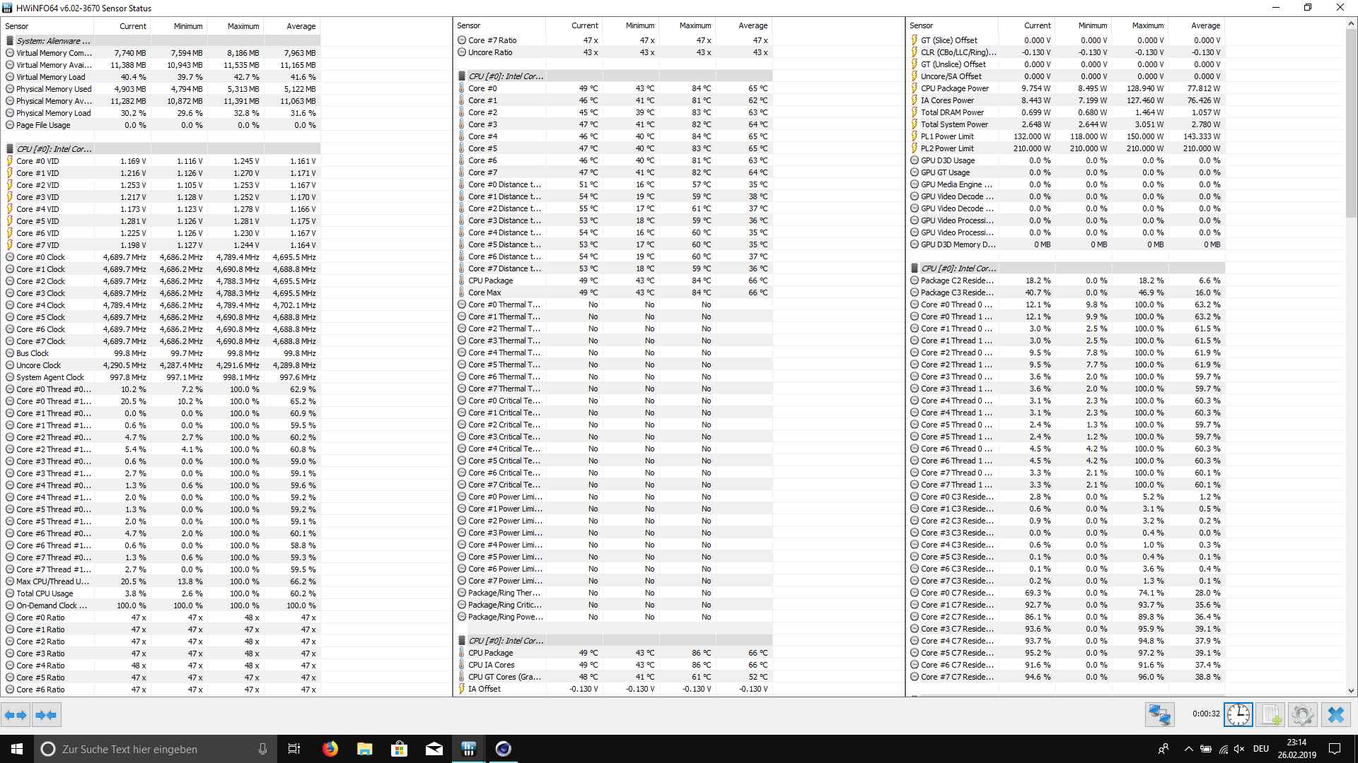

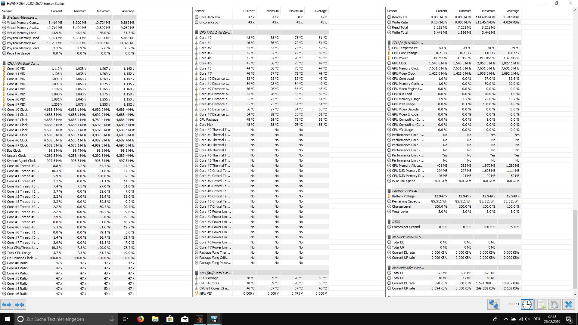

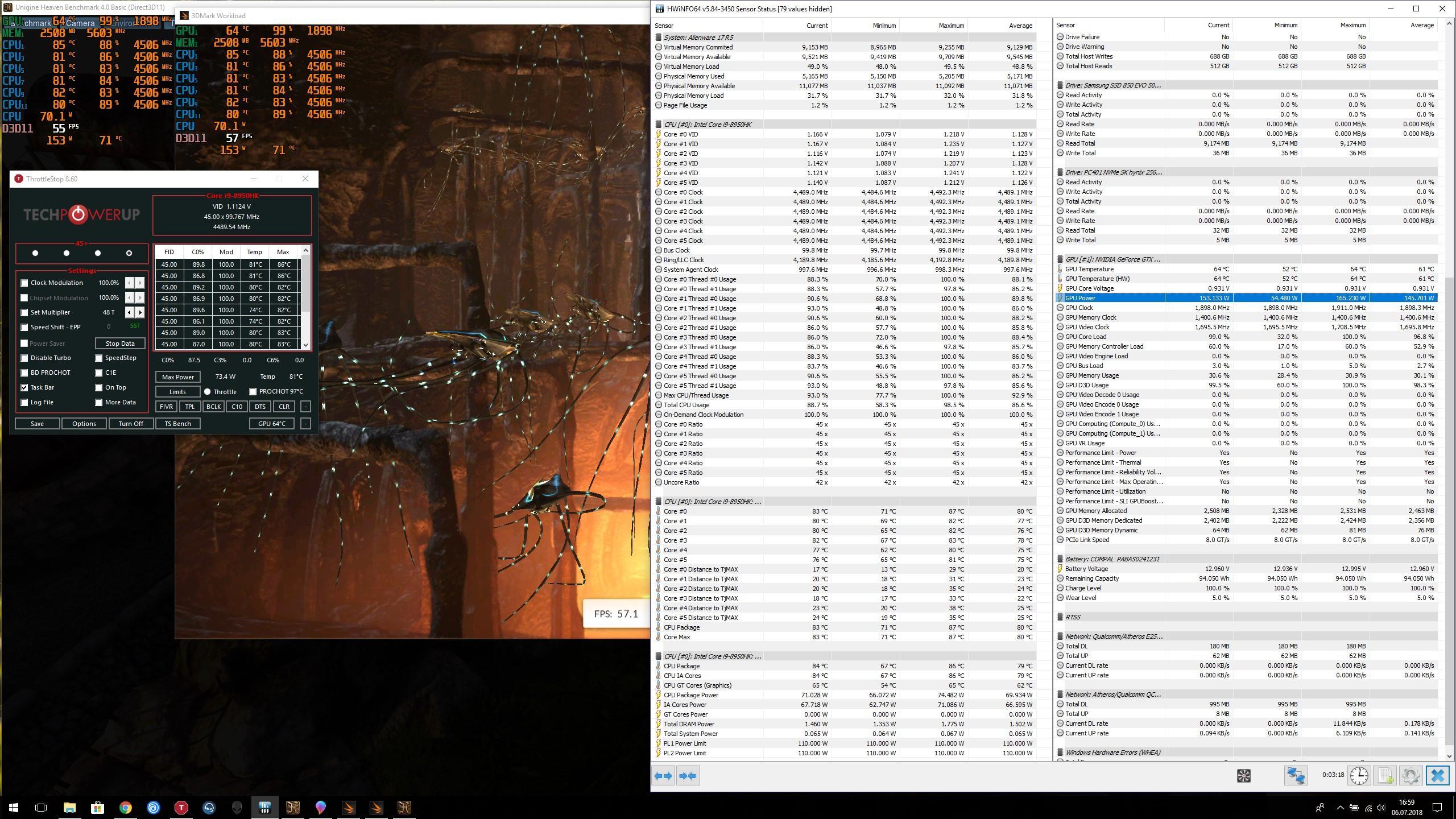

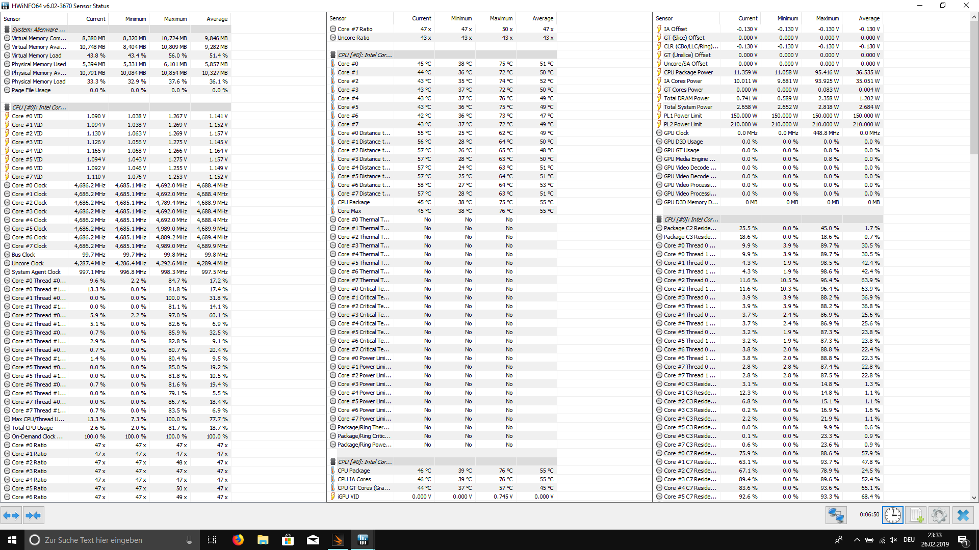

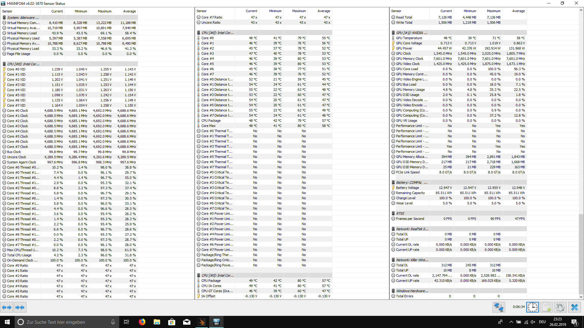

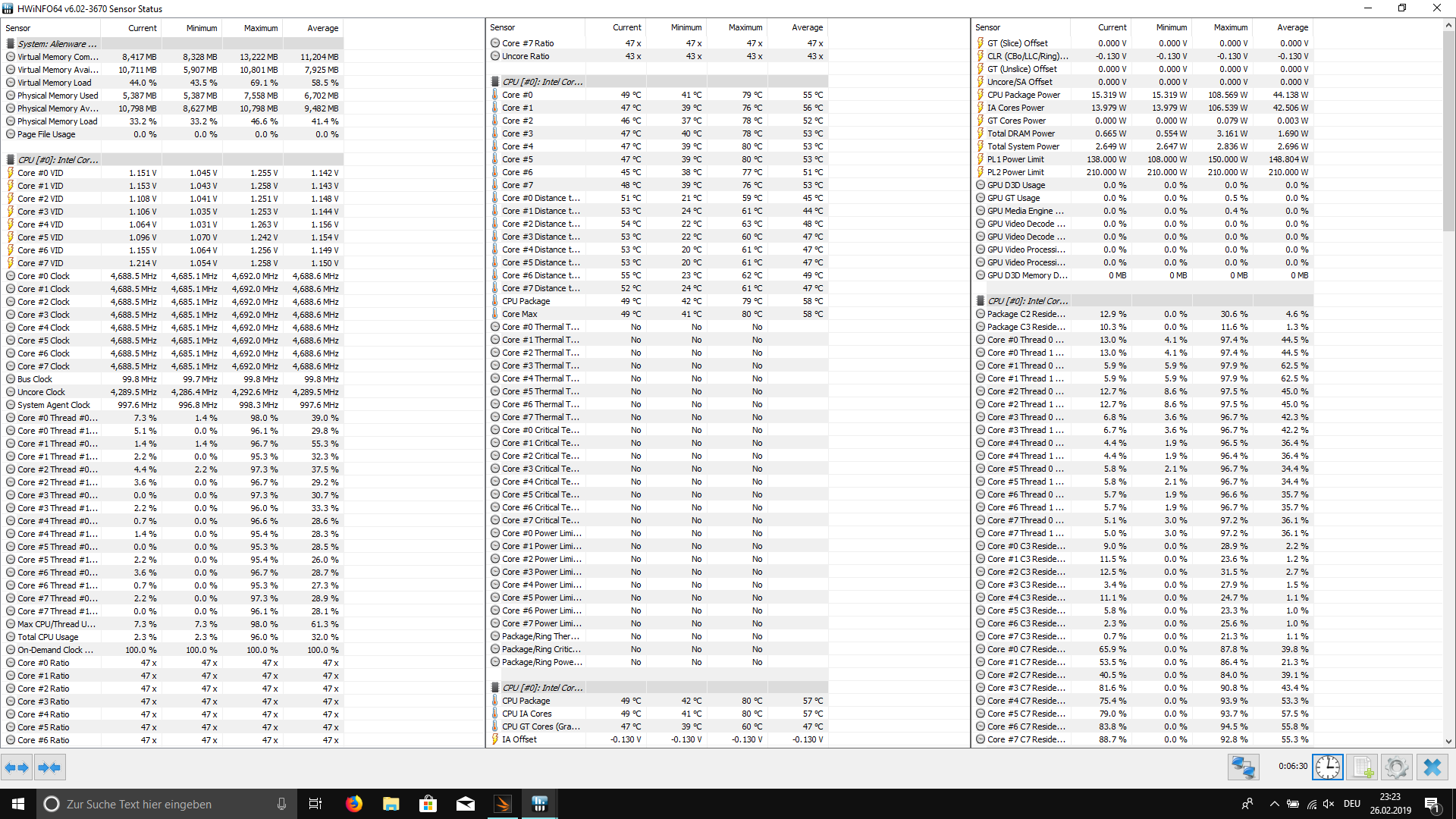

Da ich meinen ersten Beitrag nicht bearbeiten konnte hier nochmal TimeSpy , Firestrike und Cinebench mit HWInfo. Ich finde das ja unübersichtlich....
129127409_Screenshot(59).thumb.png.8cae272b3bc0226e457dc3bd04fd1296.png814480923_Screenshot(57).thumb.png.95bc6c7bed65856dae0952bb743869c5.png751071015_Screenshot(58).thumb.png.c510c1f79a221ed007bc515e399fd36b.png
Screenshot (62).png338484801_Screenshot(61).thumb.png.6449f7336caa5a4a53af5bbac9b4e2bc.png1453456355_Screenshot(60).thumb.png.4f697d5ac26c87ad09027a929046d4d1.png1416194386_Screenshot(56).thumb.png.58a357019b462b414d00773bbfe7a2b4.png138213548_Screenshot(55).thumb.png.00e7f33f85a7378ff78b0495e97643a1.png
Bearbeitet von K54
@K54 ja so ist es unübersichtlich. Mann kann ja auch alles in einen Screenshot packen ;) hwinfo kannst du die uninteressanten Sachen ausblenden.
Die graphen müssen nicht sein aber mit cb kleiner gezogen und hwinfo angepasst, kann alles auf ein Bild.
