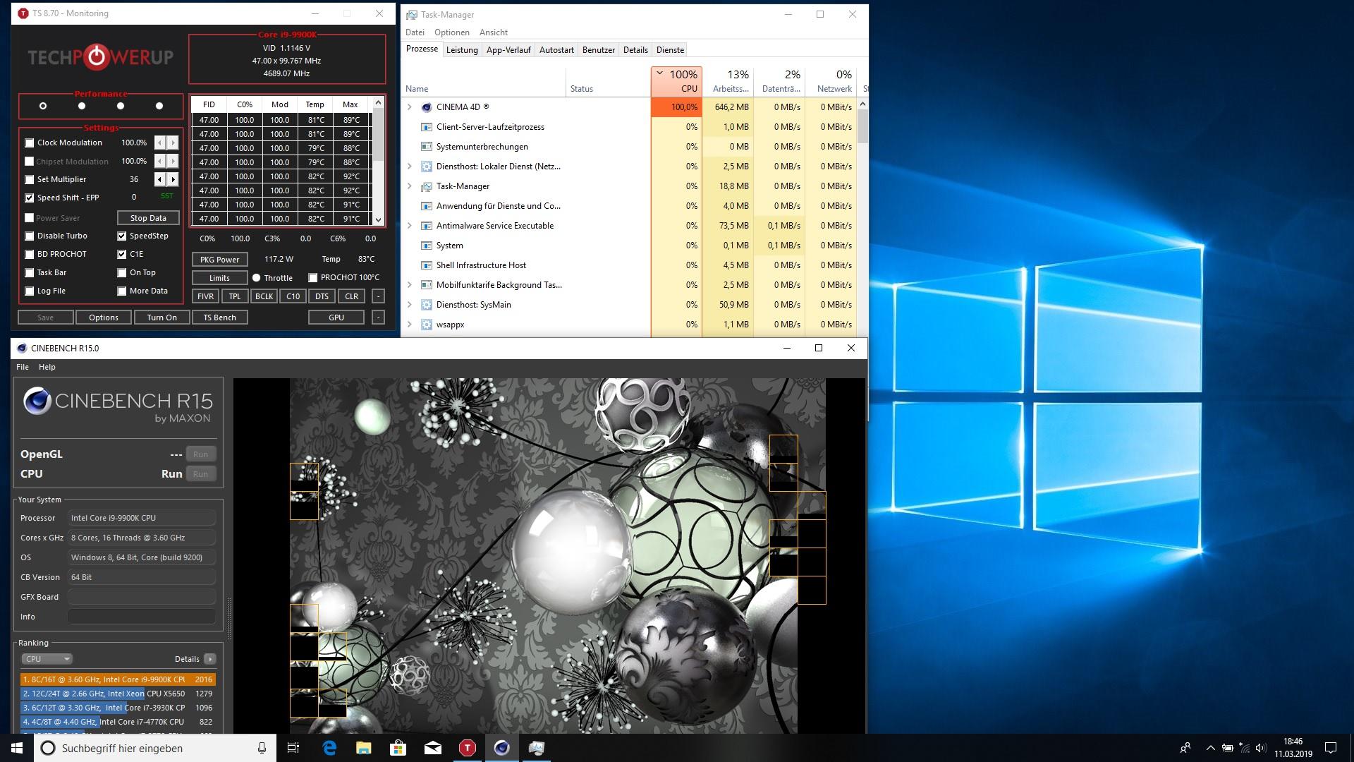

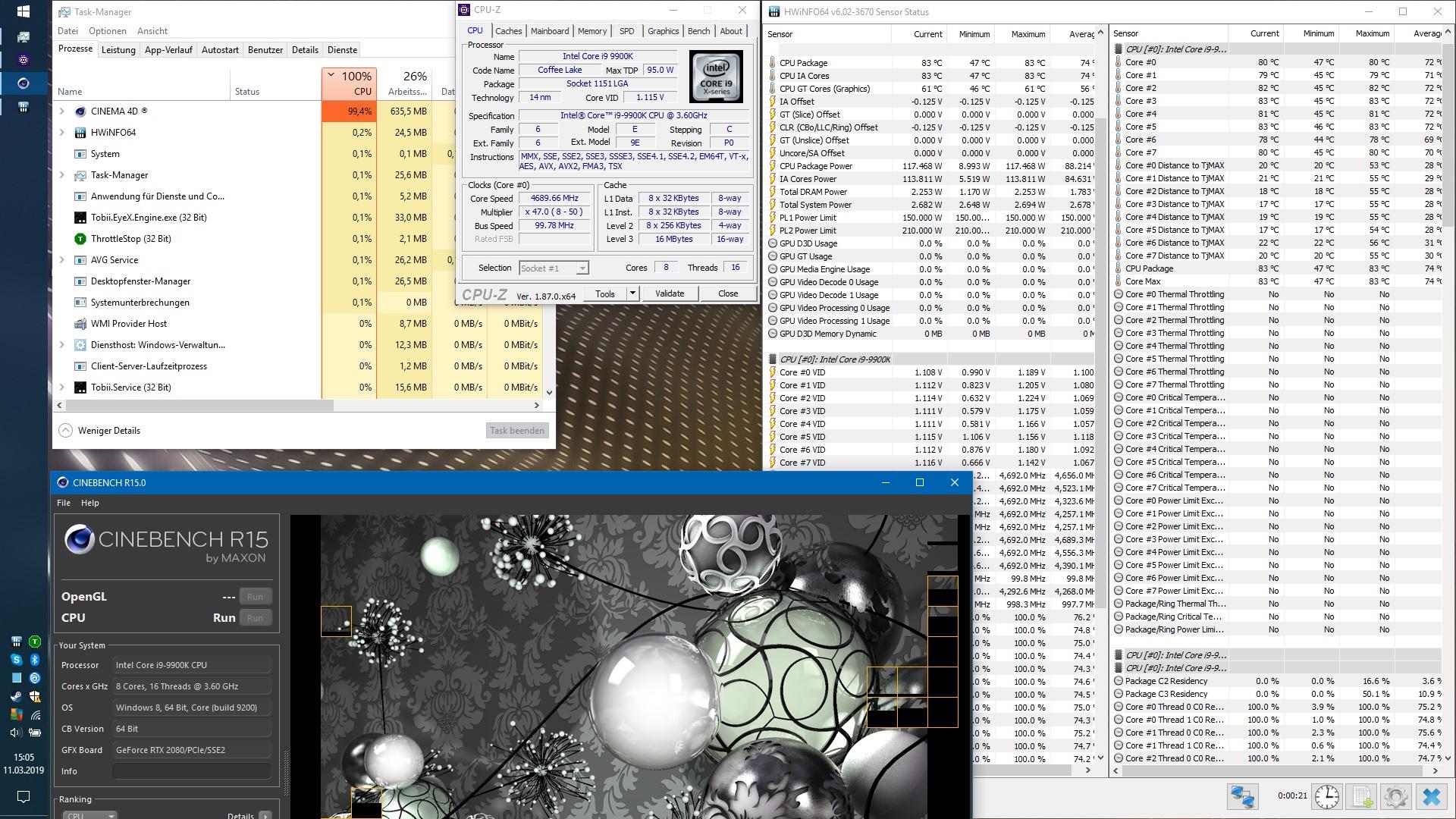

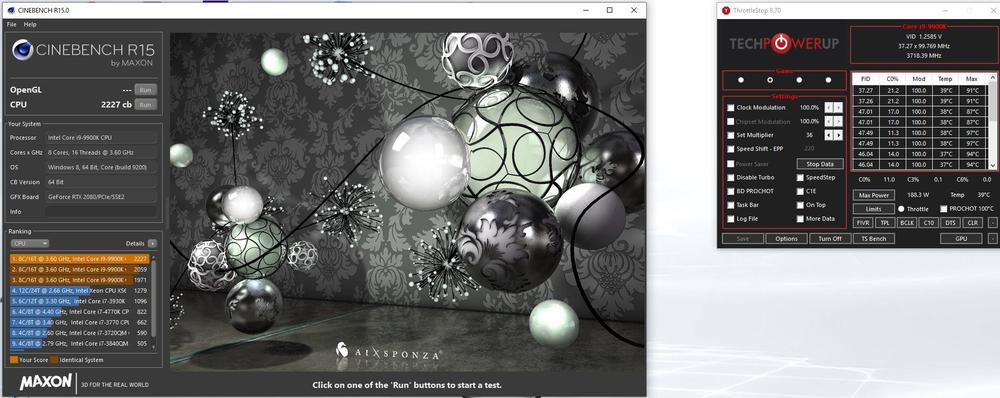

So ich habe noch einiges probiert und Screenshots gemacht.
Screenshot 1 = normales System CB-Score = 1933
Screenshot 2 = frisches System CB-Score = 2020
Es scheint als dauert es im normalen System einige Sekunden bis CB 100% Leistung bekommt und auch dann liegen nicht 100% sondern nur 99,4% - 99,9% an. Das Abschalten einiger Prozesse die 0,1% Leistung "fressen" bringt etwas aber nicht den Durchbruch.
Aber ich denke ich habe etwas gefunden. Im Taskmanager die Priorität von CB auf "echtzeit" setzen, damit springt der CB-Score im normalen System auf 2035!

vor 10 Stunden schrieb shadowlord:
das ist normal das er das tut. Das zeigt aber nur das dir ein Programm dauerhaft CPU Zeit in HIntergrund maust. Mit Echtzeit würgst du alle Prozesse im Hintergrund ab. auch HWinfo der eigentlich mitloggen soll. Mit Echtzeit tut er das nicht mehr während des Benches. Echtzeit ist also nicht die Lösung, zeigt dir aber wo du suchen sollst.
du könntest mal den A51m gegen den AW18 antreten lassen :)
Leider sind im Taskmanager ja keine weiteren Prozesse gelistet, die noch nennenswert CPU-Zeit schlucken.
Was ich allerdings auffällig finde ist die Zeit bis CB 99,x% Leistung bekommt. Das scheint im "echtzeit"-Modus deutlich schneller zu erfolgen!

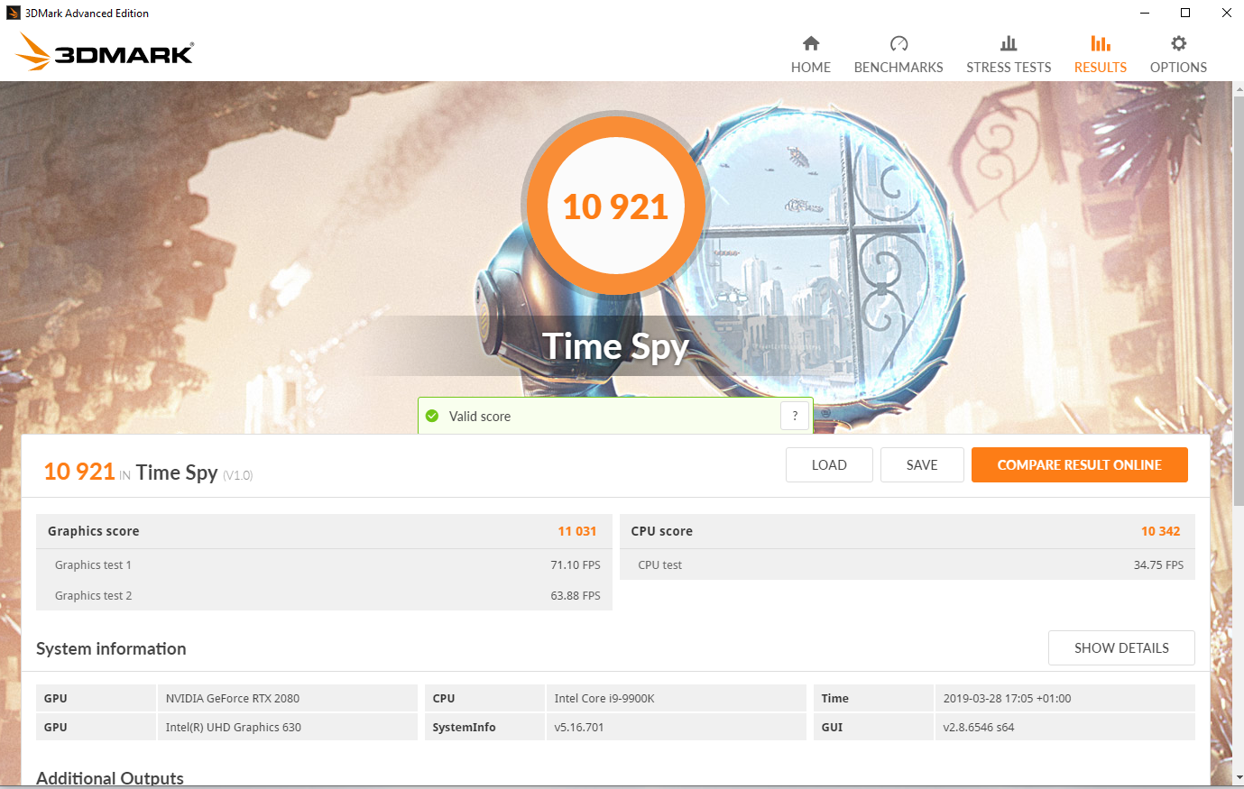

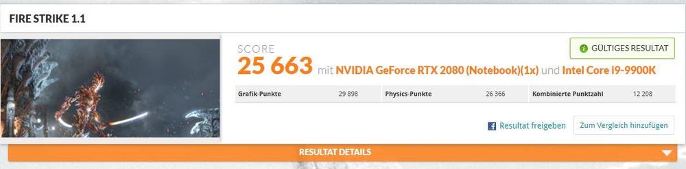

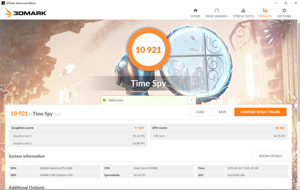

und 3D Mark auch
https://www.3dmark.com/3dm/34745960?

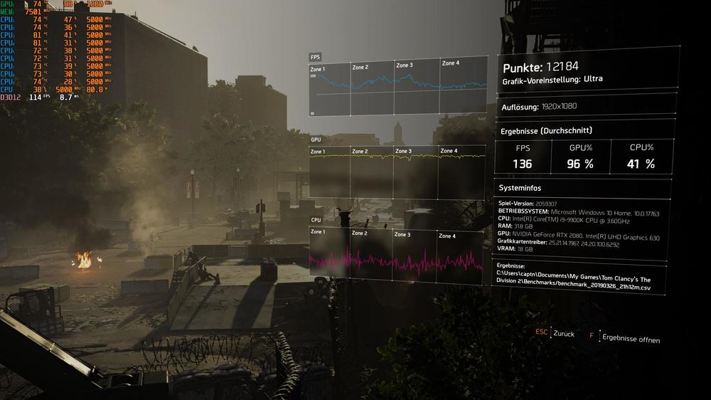

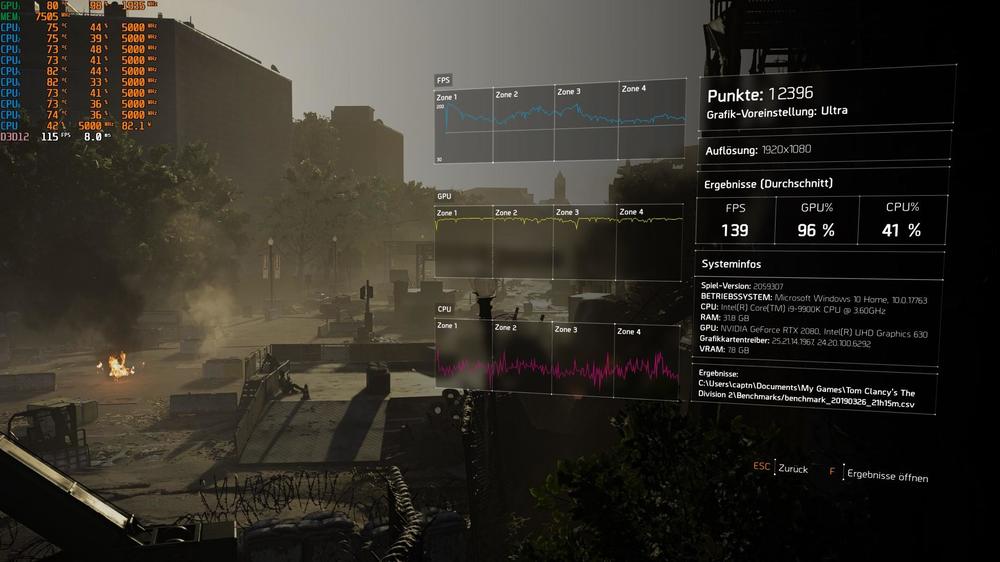

hab mal den Division 2 Benchmark laufen lassen. Ultra Preset
einmal mit Undervolteter 2080
einmal +155/+500

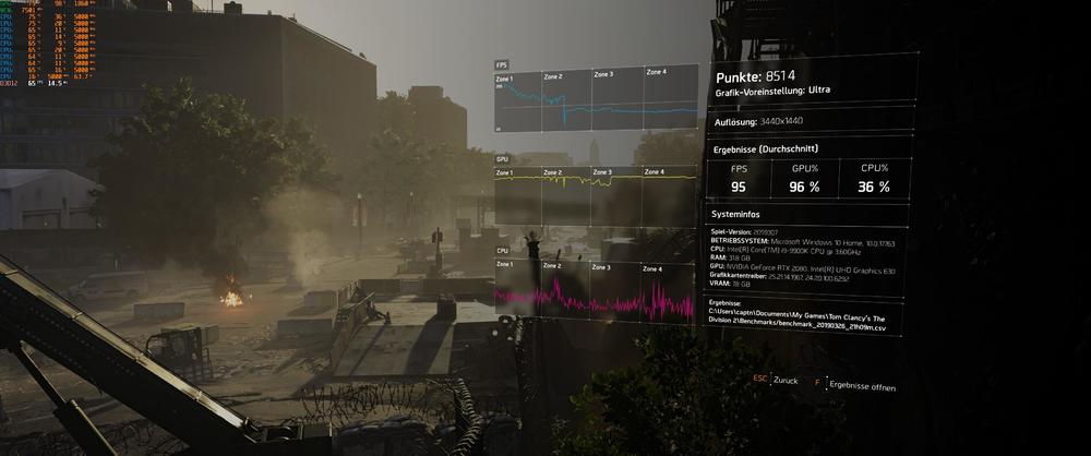

und in 3440x1440
6% mehr Takt. Also im CPU Limit 6% höhere Framerate... oder in Zahlen 144 FPS statt 135 FPS. Und 4700 sehen im OSD einfach Kacke aus ^^ 5000 macht doch viel mehr her :P
