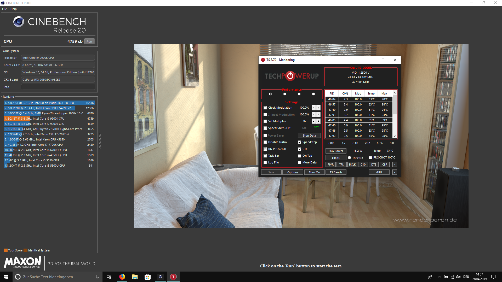

hab mal den R20 laufen lassen. @5ghz

Cinebench R20 mit 4,8 Ghz und -110mv . Fand ich jetzt net soo geil, vor allen dingen die Temperaturen sind ziemlich heiß.
Edit : @captn.ko du hattest wohl eine ältere Version vom Cinebench ? Bei dir hat ja schon der Stock i9 5000 Punkte ?

vor 1 Stunde schrieb K54:
Nö warum? Schau doch mal bei deinem Bench. Die 4.8 waren wohl kaum stabil  ;) bei 99 Grad hast du garantiert den einen oder anderen Kern bei 4500 gehabt...
Ich glaube das hat er in der Antwort schon getan. Lass mal HWInfo mitlaufen und schaue ob die 4.8 Ghz auch wirklich gehalten worden sind. Das denke ich nämlich auch nicht. Bei mir bspw. werden die 4.8 Ghz auch nicht gehalten und ich habe eine ähnlich hohe Punktzahl wie du ;)

vor 2 Stunden schrieb K54:
Weil ich nicht schlau daraus werde, warum in deiner Grafik ein i9 9900K Stock schon 5000 Punkte hat und bei mir nur 4600.
Die 5025 weiß ich Grad nicht ob das Stock war. Kann auch ein 5.2ghz Versuch gewesen sein der massiv gethrottlet hat. Wenn du Stock (4700mhz) bei 4700-4850 landest sollte das passen  :)
R20 wird massiv wärmer als CBr15. Das stimmt.
Hab grad laufen lassen: Stock 4700mhz allcore  4927 Punkte. Maximaler Lüfter und peak temp 77. Nach paar runs in Folge bestimmt 80.
