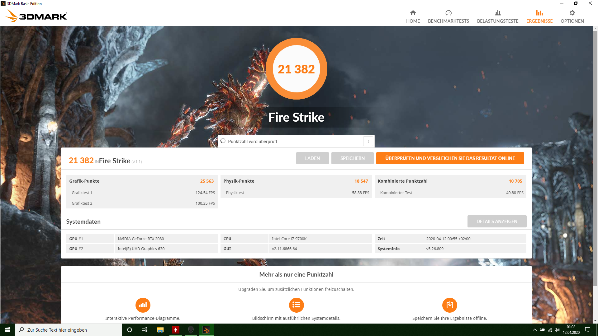

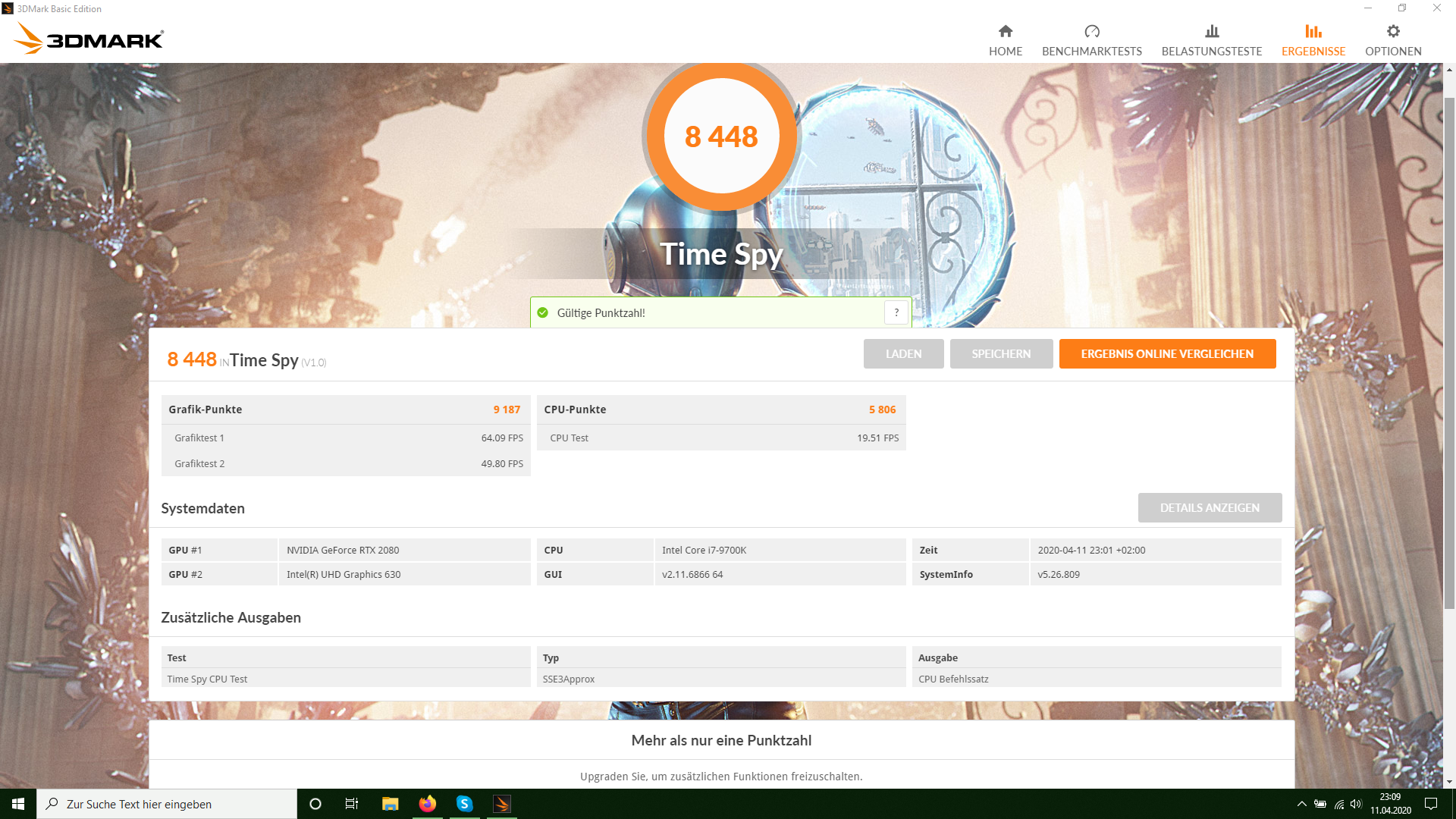

Nach ettlichen Fehlversuchen hat die Installation doch geklappt.
Area A51m, 2080 OC, i7 9700k, 32GB Arbeitsspeicher.
Alienware Command Center Einstellungen: Overclock 2, Strom Höchstleitung, Themal Still
Keine Ahnung ob die Werte gut sind.
0 ist bisschen zu wenig.
Mehr kam beim ersten Versuch nicht raus ^^'

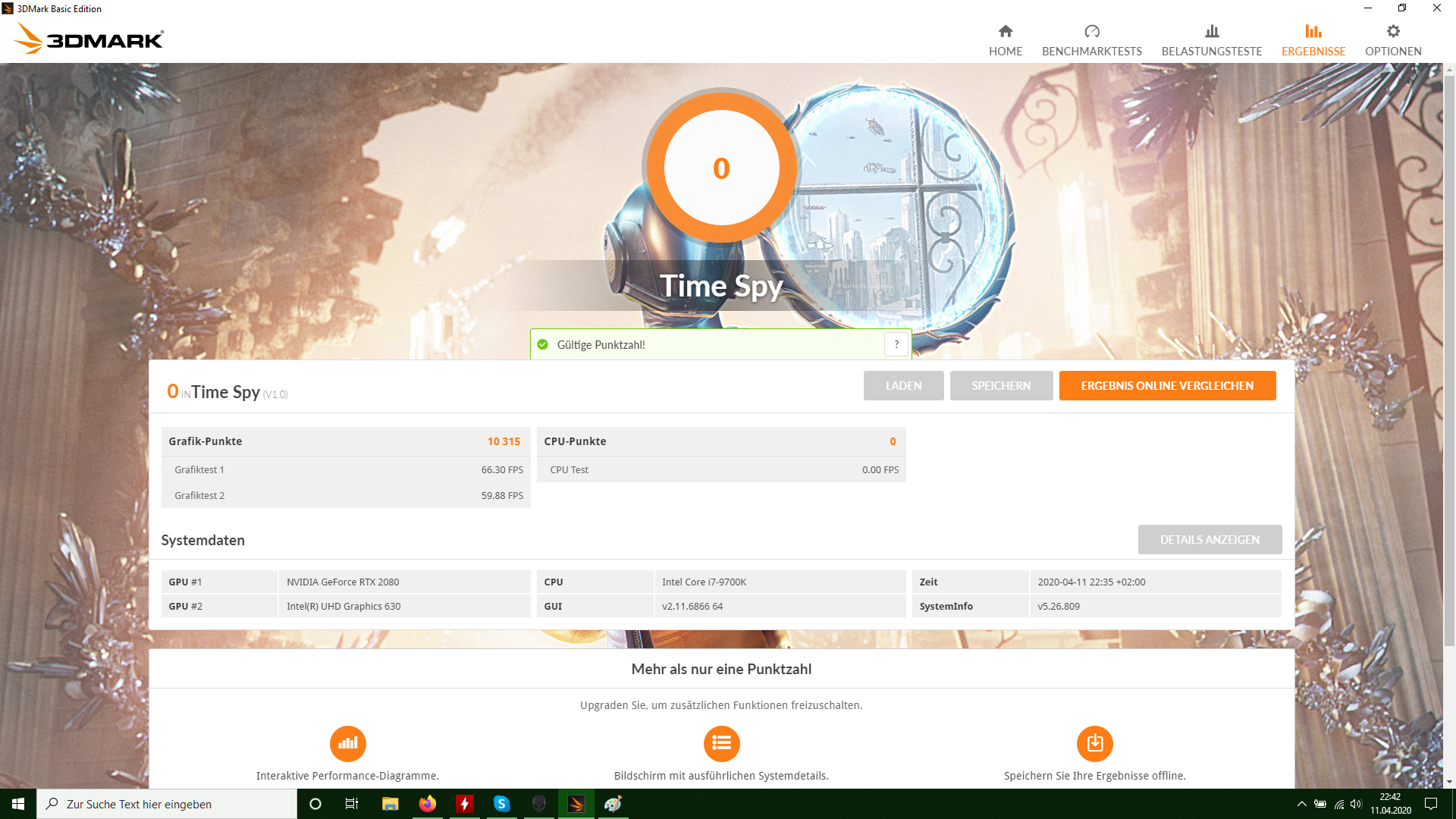

P.S. Beim 2 Versuch lief der CPU Test durch, aber Laptop stürzte ab... naja, irgendwas stimmt wohl nicht.
3. Versuch jetzt alles auf Ausbalanciert und ohne OC, da stürzte wenigstens nichts ab.

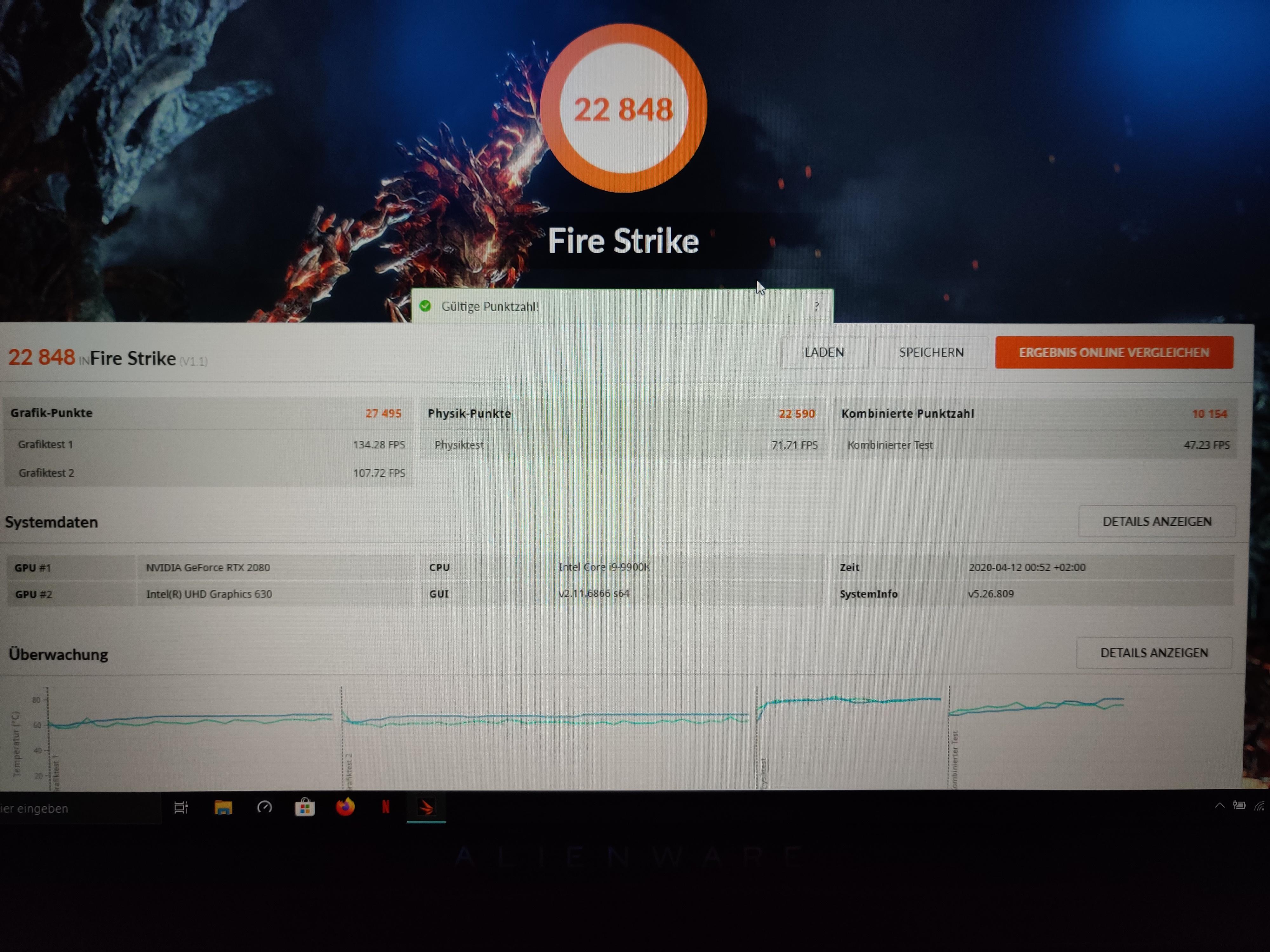

Hier noch ein Firestrike Test mit Temperaturen, Einstellungen auf Höchste Leistung im Alienware Command Center und Overclock 1.
Versuch dein OC lieber auf manuellem Wege mit Afterburner und TS. Da stimmt was nicht.

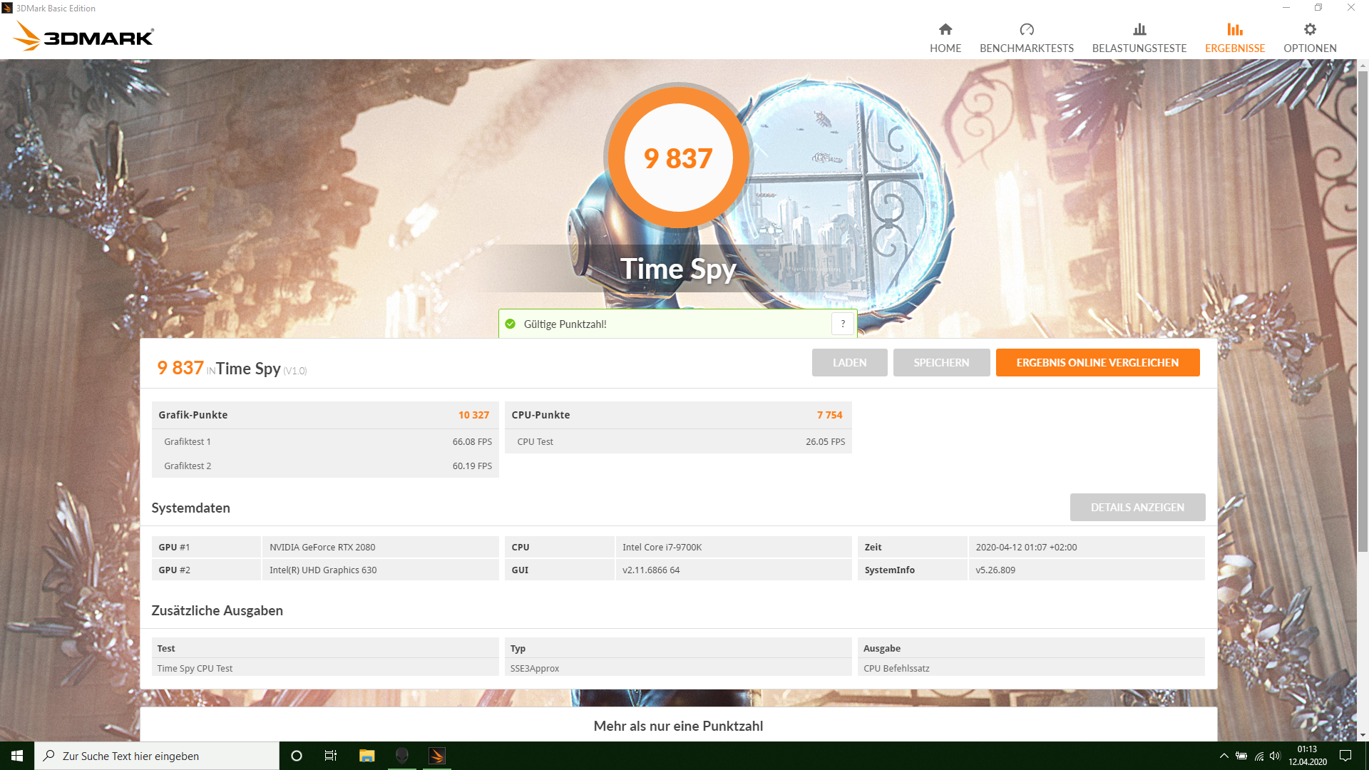

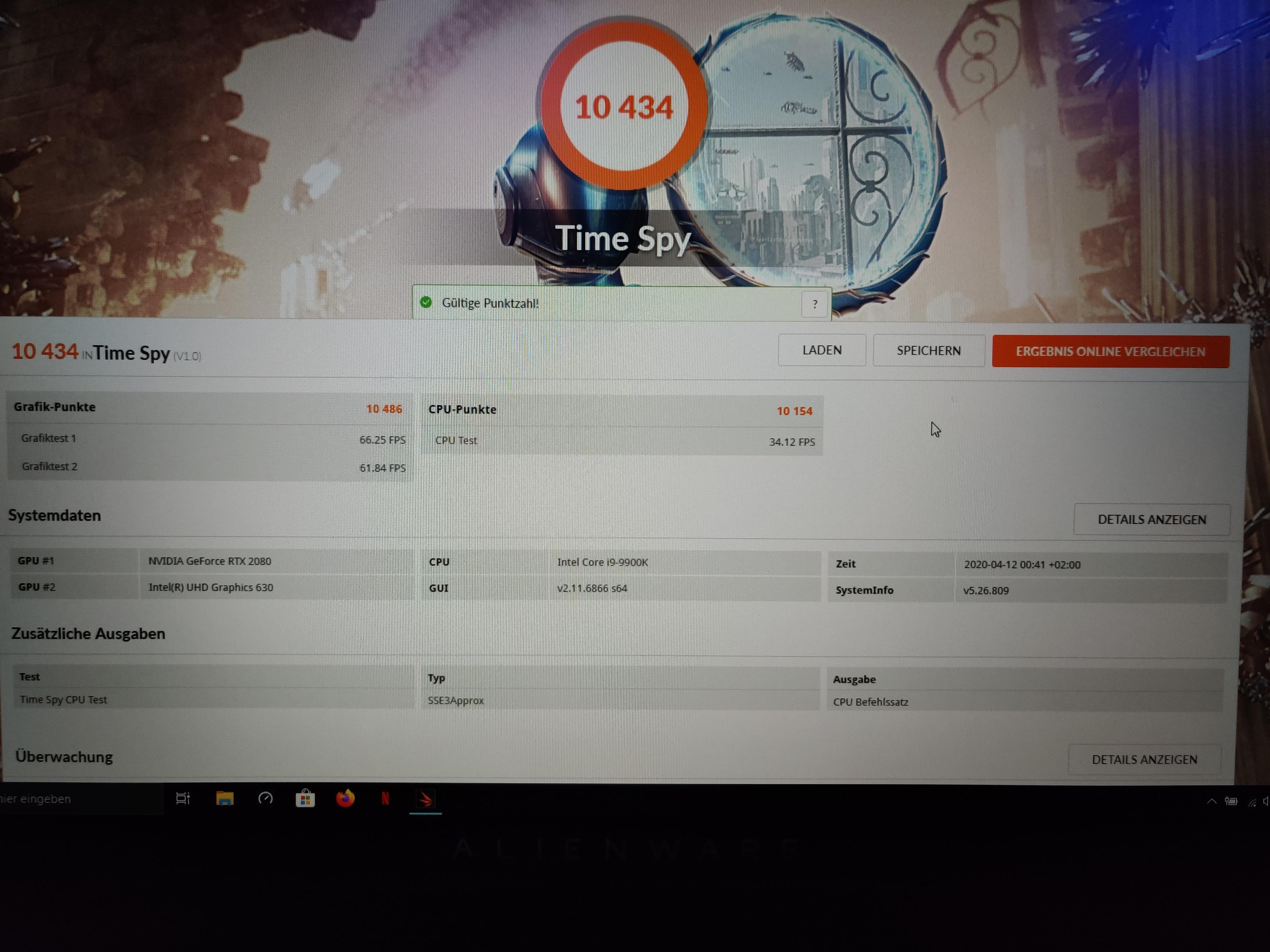

Hm ok, hier nochmal ein Time Spy Test mit OC 1 im Alienware Command + Leistung.
Aber vergiss nicht, ich hab nur ein i7 9700k und ihr ein i9 9900k.
Hmm dann sollte das passen, denke ich.
Bedenke aber : Mit den Standartsettings bzw. speziell im Modus Leistung wird das Gerät sehr laut bzw. ist auch auch noch im GPU Limit. Würde dir mal empfehlen auch die HWInfo Methode zu probieren.
Und natürlich manuelles OC mit TS und Afterburner.
