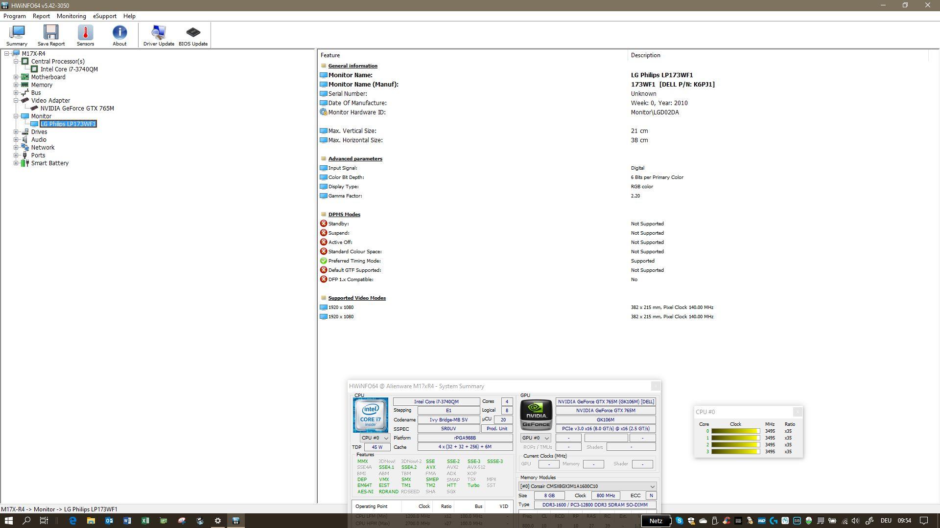

Ich habe das; Alienware All Powerfull M17 R4. MXM 3.0b Slot.
60 Hz Display, zumindest wie es jetzt im Geräte Manager angezeigt wird, da steht Std PNP Monitor.
wenn du ganz sicher gehen willst welches panel du hast benutze mal hwinfo…..

Ihr habt gesagt, zum Monitor soll ich mal HW Info nutzen. Hab ich, auch da steht nur (PNP) Monitor Standard.
Dr.Hardware sagt, Generic PNP Monitor.
Kann es sein, dass dem Monitor, da er nur als Std. PNP Monitor angezeigt wird, dass ihm der richtige Treiber fehlt?
Was steht denn bei Euch?

-ich guck mal in meinem 17x-r4 was da unter montor steht in HW info…(ich werde berichten)
