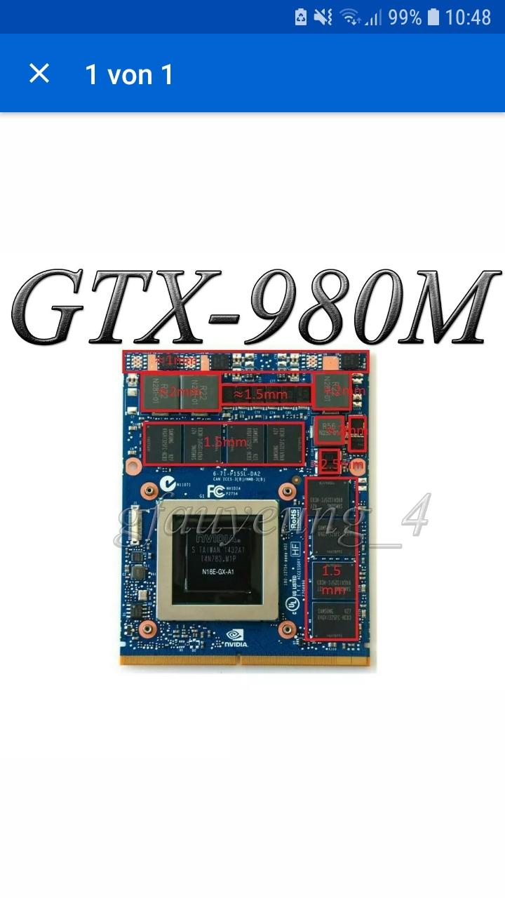

Ne Frage zu den Kühlpads, (Thermal Pads) welche Dicke brauche ich, ich meine 2 verschiedene? 1mm und 3mm?
Das Bild im Anhang zeigt die Paddicken. Kam bei mir ganz gut hin aber wie genau die Angaben sind weiß ich nicht.

Das wird aber schwierig, hab z. B. bei Amazon nur 1mm und 3mm Pads gefunden...
Da muss ich mal gucken, ev. lieber den Original Kühler für das M17x R4 und GTX980m als NEU kaufen?
Da müssten ja original Pads drauf sein?
Hätte ja auch den Vorteil, die AMD Radeon 7970m, mit original Kühler und Pads verkaufen zu können...
wenn du das als neu findest ja.
Wärmeleitpads bekommst du aber in allen Dicken und grössen z.b. bei caseking
