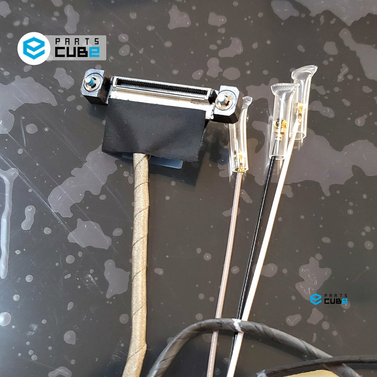

Wie der Zufall das mal will, habe ich auch ein 120 Herz Display, angeblich aus einem Alienware M17x R4, angeboten.
Display Klick....
Watt is datt denn fürn Stecka???
Und warum hat das Display 3 kleine Anschlüsse (die dünnen Kabel) sieht aus wie W-Lan...
Aber das M17x R4 arbeitet doch mit 2 Kabeln am WLan, für was ist das Dritte?
Und bitte jetzt nicht vor der Nase wegkaufen. Büddee....

vor einer Stunde schrieb wackaman:
Das ist der EDP Stecker beim R4, der LVDS Stecker wäre dann links daneben ohne die Verschraubung, siehe:
_57-jpg.128123
Das R4 Display wird hier als vormontierte Einheit, mit Displayrahmen+Schutzglass und eingebauten WLAN-Antennen, geliefert.
Die u.a. im R4 verbaute "Dell Alienware WLAN Mini Karte AR5BHB112 Killer™ Wireless-N 1103, P/N: 07WCGT" hatte drei Antennenanschlüsse:

Aber in China zu bestellen, zu hoffen, kommt sie überhaupt, ist es die Richtige? Bekomme ich sie zum Laufen? Und wenn nicht, liegt der Fehler bei mir, beim Treiber, beim fehlenden UEFI Boot oder ist die neue Graka defekt???
Ich bekomm ja schon nen Nervenzusammenbruch nur beim daran denken...
Oh man ey.
