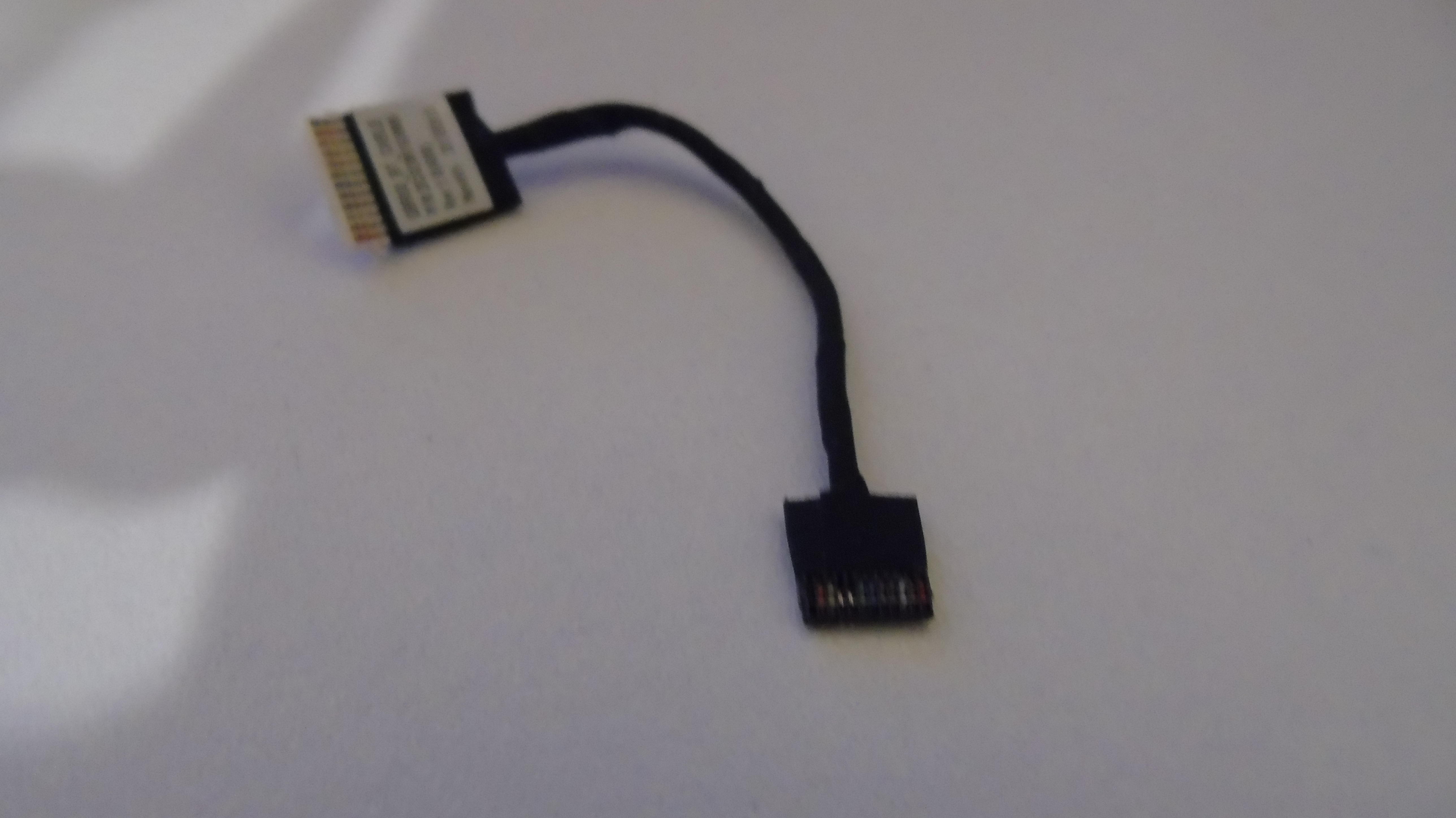

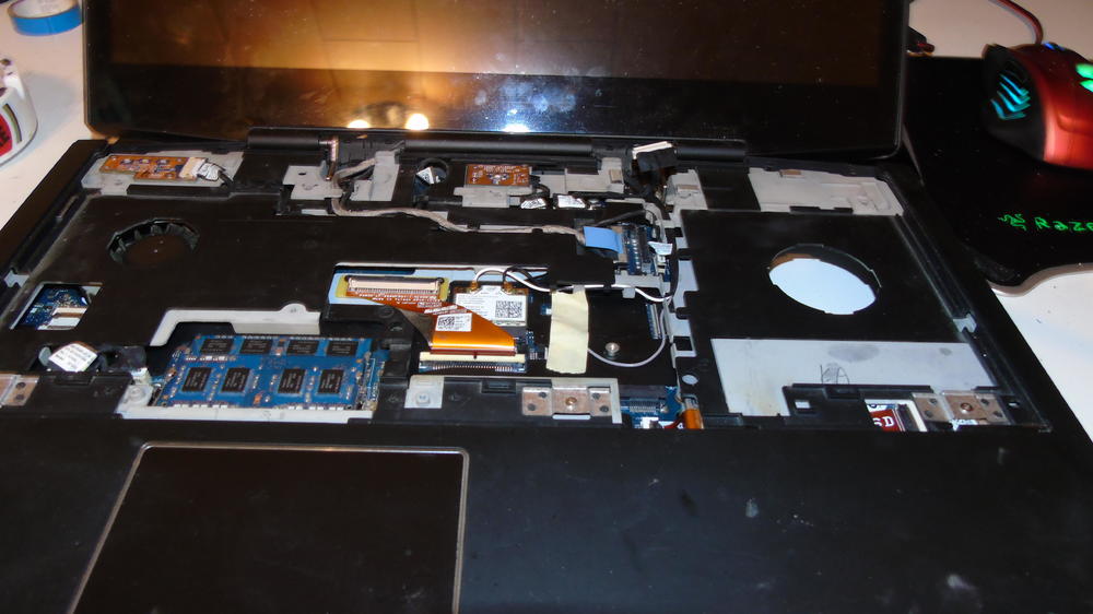

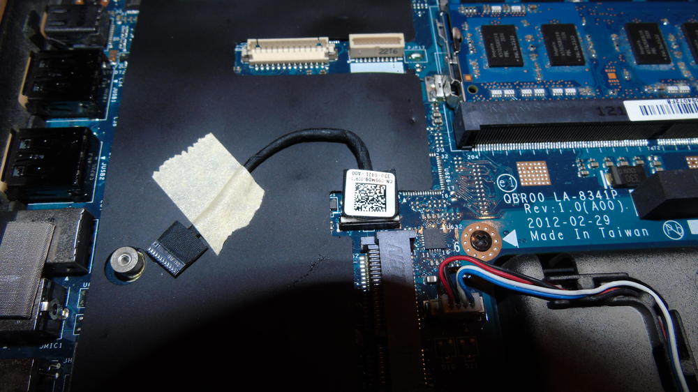

Naja, ich bin noch dran, habs gestern erneut auseinander gebaut, also komplett, dabei fiel mir ein Kabel auf, dass zwar im Laptop Port steckt, aber lose herumflog.
Beschriftung lautet: QBROO (oder 0 statt O) BT_Cable. Es hat einen breiteren weißen Stecker und einen schmaleren schwarzen Connector.
Die schwarze Seite, da sehen die Kontaktflächen echt übel aus. Eigentlich müsste überall Kupfer/Gold zu sehen sein ist aber teilweise schwarz.
Viel besser sieht es aber auch auf der weißen Seite nicht aus. Besser ja, aber dennoch oxidierte Kontakte.
(Ich mach nachher ein Foto, muss erst meine Gute Kamera und Stativ suchen)
Ich habs ja schon paar mal erwähnt, Links vom Mauspad, mittig, da wirds gut warm. Kann das die Ursache sein dafür? Das Kabel lag ja da rum und war mit dem Mainboard verbunden (angeschlossen).
Da ist doch sonst nix, außer den Anschlüssen der Soundkarte.
Wäre natürlich schöner, wäre das Laptop leichter zu "zerlegen", wenns weiter gehen muss als nur GPU und CPU, sowie Ram zu wechseln....
Also erstmal hier, Euch fragen, könnte da schon die Ursache liegen?
Bearbeitet von wackaman
  Am 13.12.2019 um 13:23 schrieb dude08/15:
Wird wahrscheinlich das Kabel fürs Bluetoothmodul sein wenns neben dem mSata-Slot hängt.
Aufklappen
Klar, das ist mir klar, steht ja auch drauf.
Hast Dir das Bild mal angesehen? Habs vor paar Minuten gepostet.
Kann da schon der Fehler sein? Eine Seite war ja am Laptop angeschlossen...
Auch meine Vermutung, es ist an der Stelle ja nix anderes was Temps verursachen könnte.
Verschmort gerochen hat das Laptop nie, der schwarze Connector, der so verschmort aussieht, der riecht schon verschmort...
Bluetooth Karte ist garnicht verbaut, das Kabel lag einfach so, nur angeschlossen am Mainboard rum.
Ich habs mal Aufrüsten lassen, Intel Wlan abgn/AC 2,4&5 Ghz und BT 4.1 Kombo, glaube 7260 und Ram belegen lassen unter der Tastatur 2x4GB PC 12800. War vorher leer.
Garantie war längst rum und habs in nem Computerservice machen lasssen.
Ev. haben die das dran gelassen??
Ja, kann ab, ist ab.

Laptop ist zwar komplett auseinander, aber Board ist noch im Gehäuserahmen. Also ran ans weiter Auseinanderbauen.
So langsam komme ich mit den Schrauben durcheinander...
