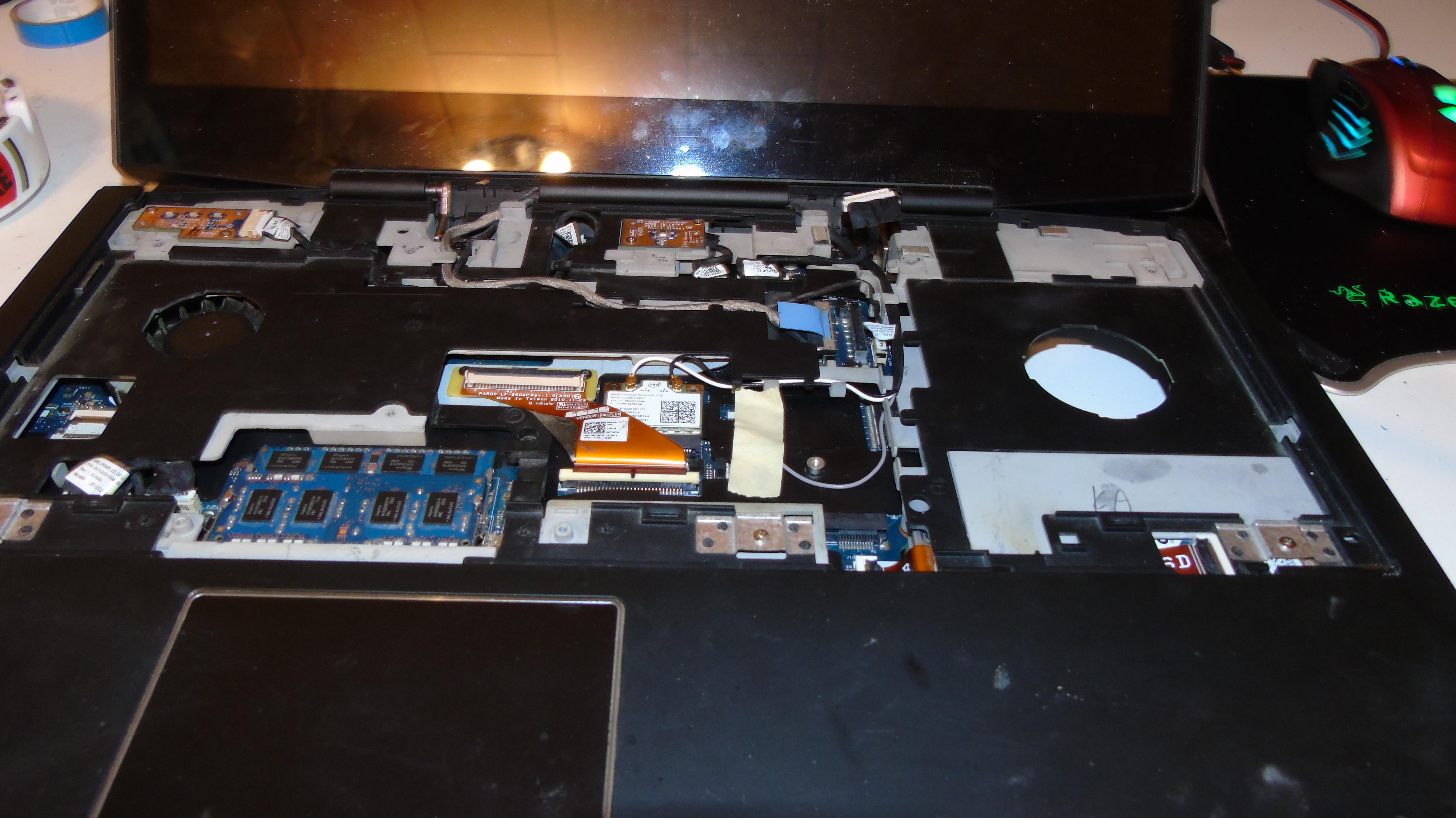

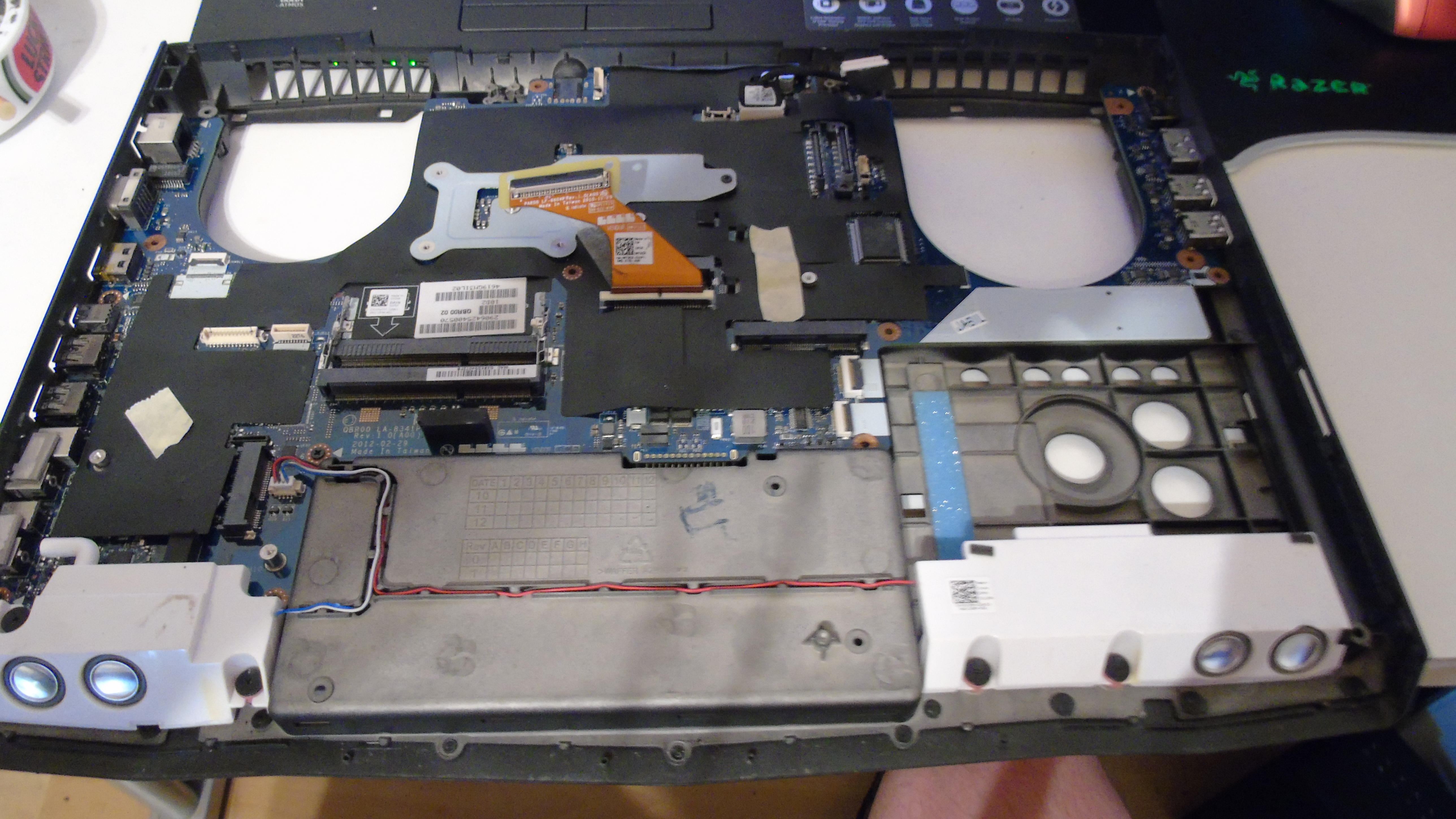

Naja, zunächst möchte ich mal gucken, wie die Lötstellen aussehen und wo möglich nachmessen. Equipment dafür habe ich als Elektriker genug. Sollte etwas auffallen dann Löten.
Bei mir ist die Stelle des BIOS Chips verdeckt.

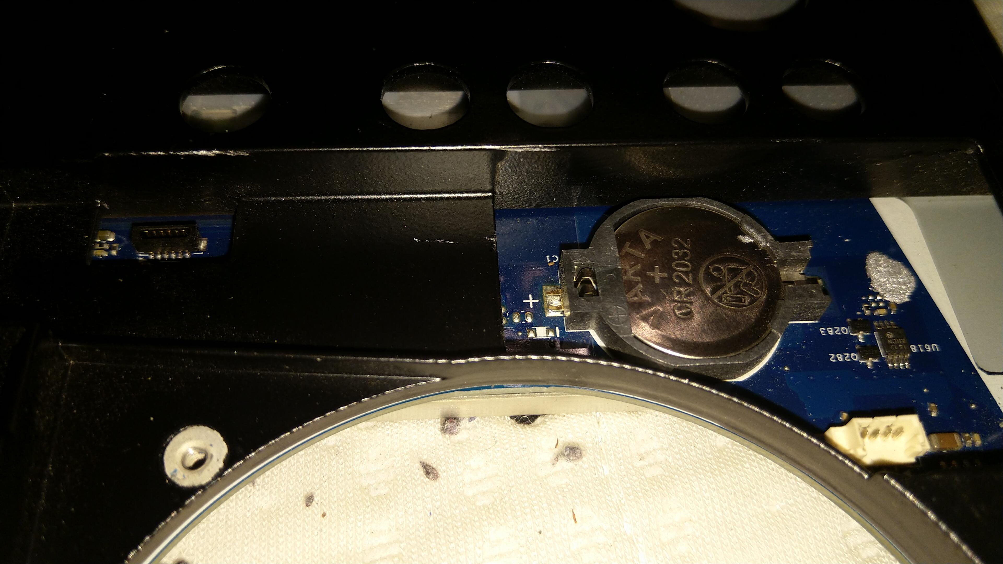

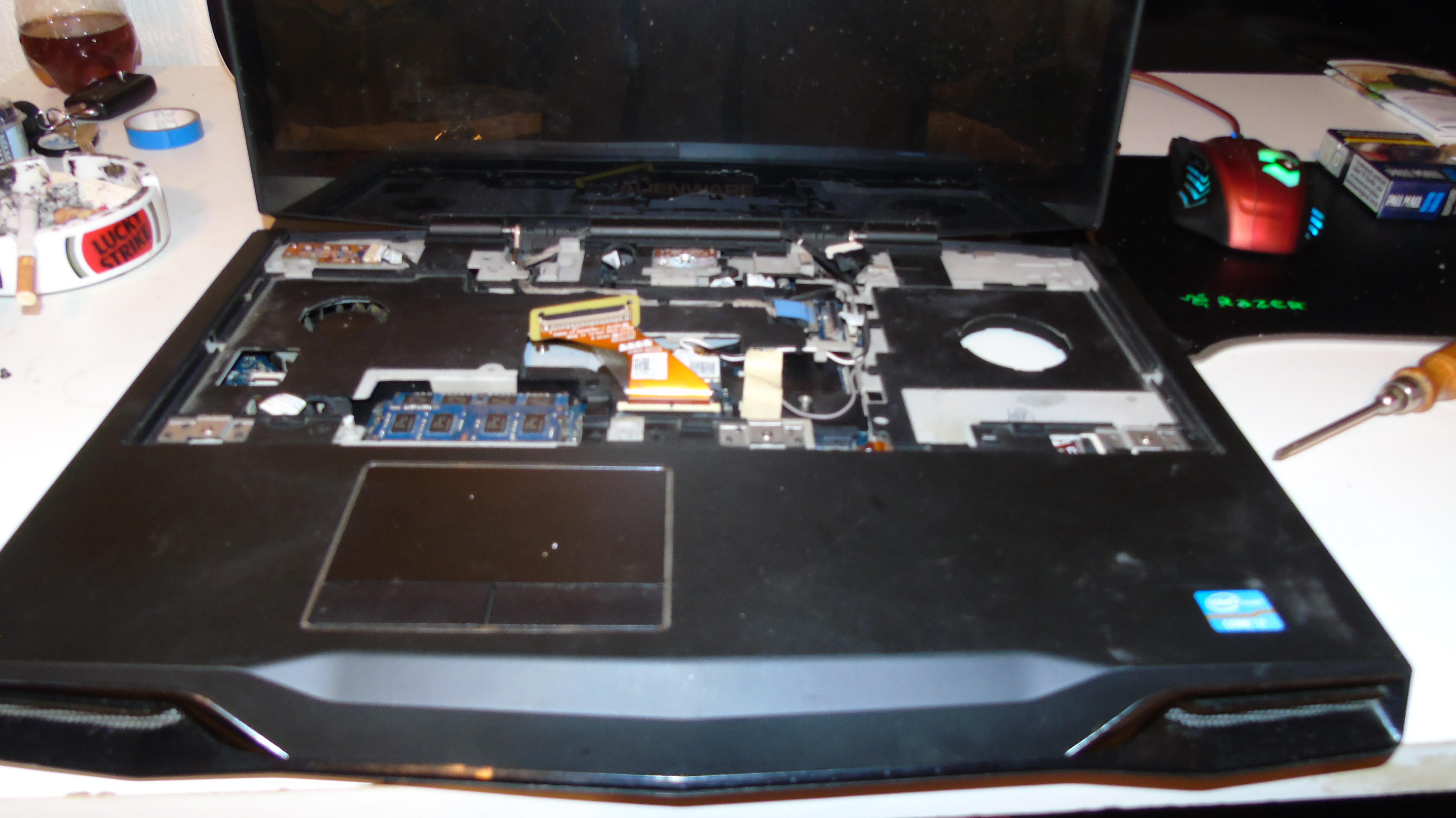

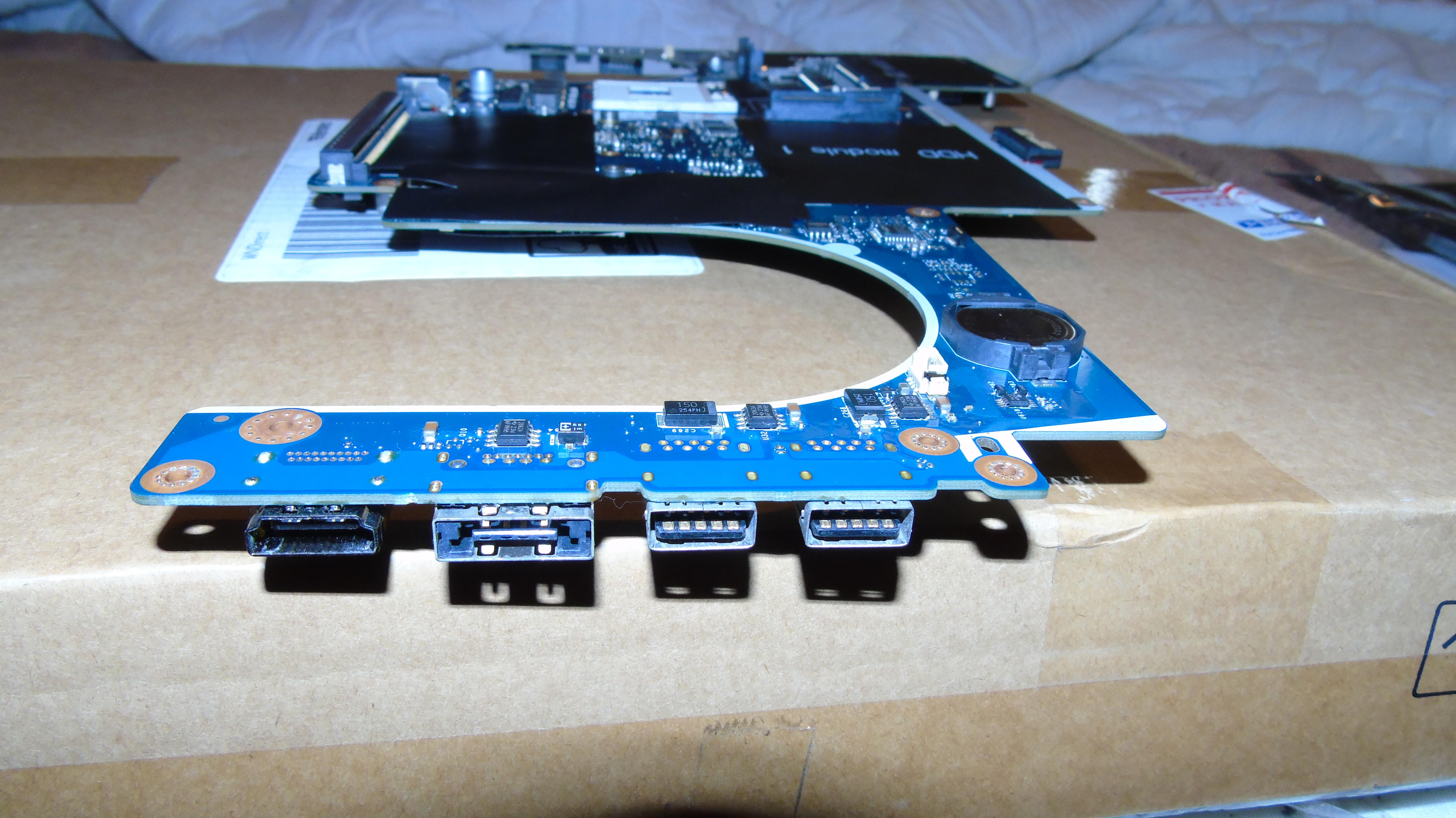

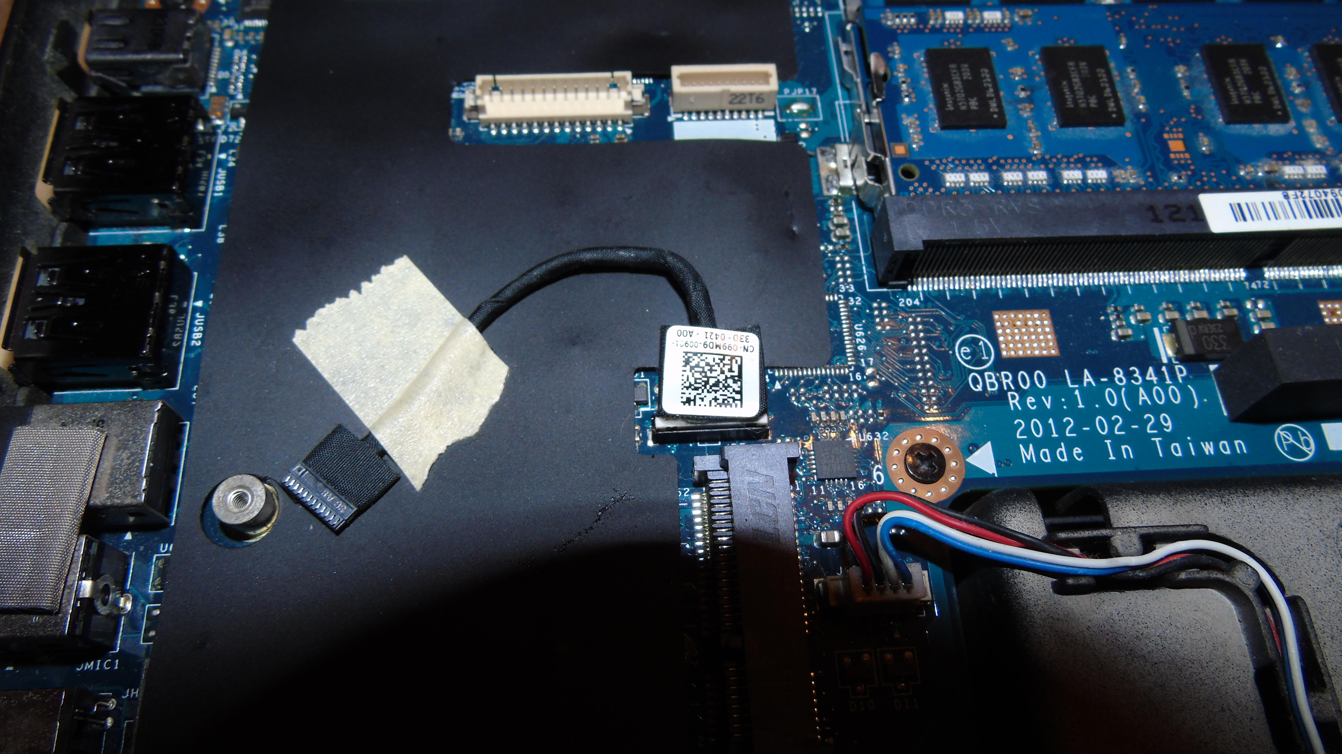

Ich hänge mal 2 Bilder an mit den jetzt mir bekannten Orten wo der Bios Chip sitzen kann.
Bild 1 mit der BIOS Bat. zeigt die mögliche Position. Man sieht rechts schräg unter BIOS Batterie einen weißen Stecker. Gleiche höhe nach links, rechts neben dem Schraubenloch müsste der Chip sitzen,
ist aber vom Kunststoff verdeckt.
Bild 2 zeigt die Position des DMC Slots, es gibt Boards, die haben den Chip hier, bei mir ist dort aber nichts.

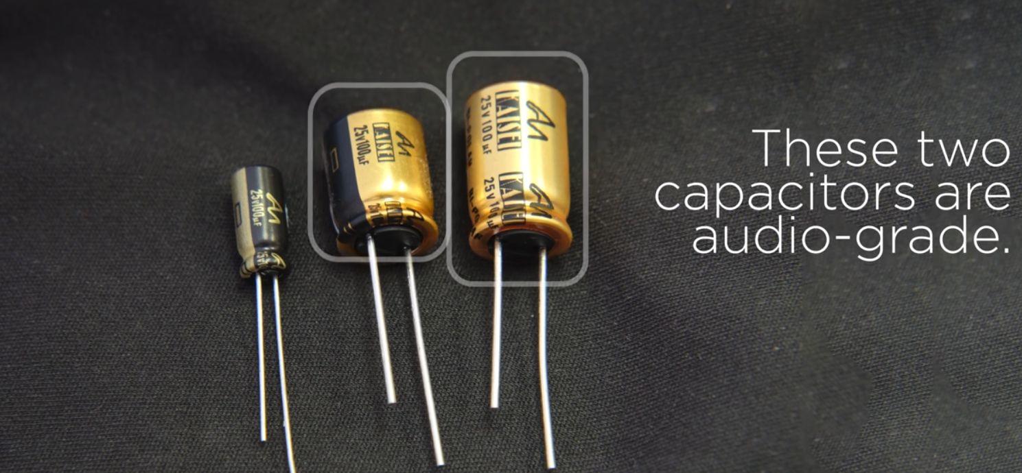

Überrascht dich das, dass ein Aldi-Notebook (Clevo) schlechter ist als ein Alienware? Hinzu kommen wahrscheinlich noch Faktoren wie Platz usw. Mit mehr Platz kannst du auch größere/ bessere Lautsprecher einbauen. Um ehrlich zu sein, verstehe ich eh nicht so ganz wieso du dieses Sound-Thema immer wieder so in den Fokus stellst. Sicher gibt's unter den Notebooks Unterschiede und für den ein oder anderen kann das auch wichtig sein, wenn aber Sound bei dir wirklich so eine große/ wichtige Rolle spielt, wärst du bei einer externen Lösung besser aufgehoben. Ein Notebook, eigentlich egal welches, bietet höchstens einen Kompromiss, der mal besser, mal schlechter ausfällt. Bei dem Durchlauf an Notebooks bei mir zuhause, kann ich das sicher ein wenig bewerten.
Und ob nun Soundblaster THX oder sonst was da steht ist eigentlich egal. Wirf mal ein Blick auf die Platine und vergleicht das mal mit aktuellen PC-Mainboards oder Soundkarten. Es gibt nun mal Hardware-Komponenten (z.B. Filter), die man nicht in einen Chip pressen kann. Nur ein Beispiel zur Verdeutlichung:

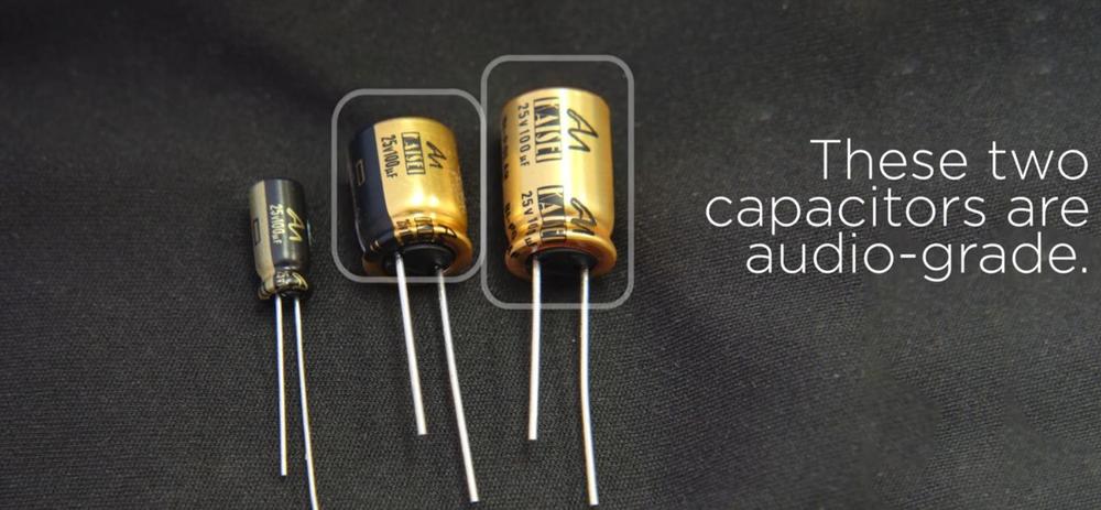

LTT Sound Capacitors
Beim Notebook hast du einen Audio-Soundcontroller + paar Filter und das war's und ob du willst oder nicht, aber platzbedingt wird man bei Notebooks immer Kompromisse eingehen müssen, da hilft auch kein ausgefallener Name. Sicher ist die Soundlösung im alten M17x nicht schlecht, jedoch aus den genannten Gründen nicht unbedingt etwas, was sich besonders abhebt. In den meisten Fällen zocken die meisten eh mit Kopfhörern, da ein Notebook nicht gleichzeitig leistungsstark und leise sein kann.

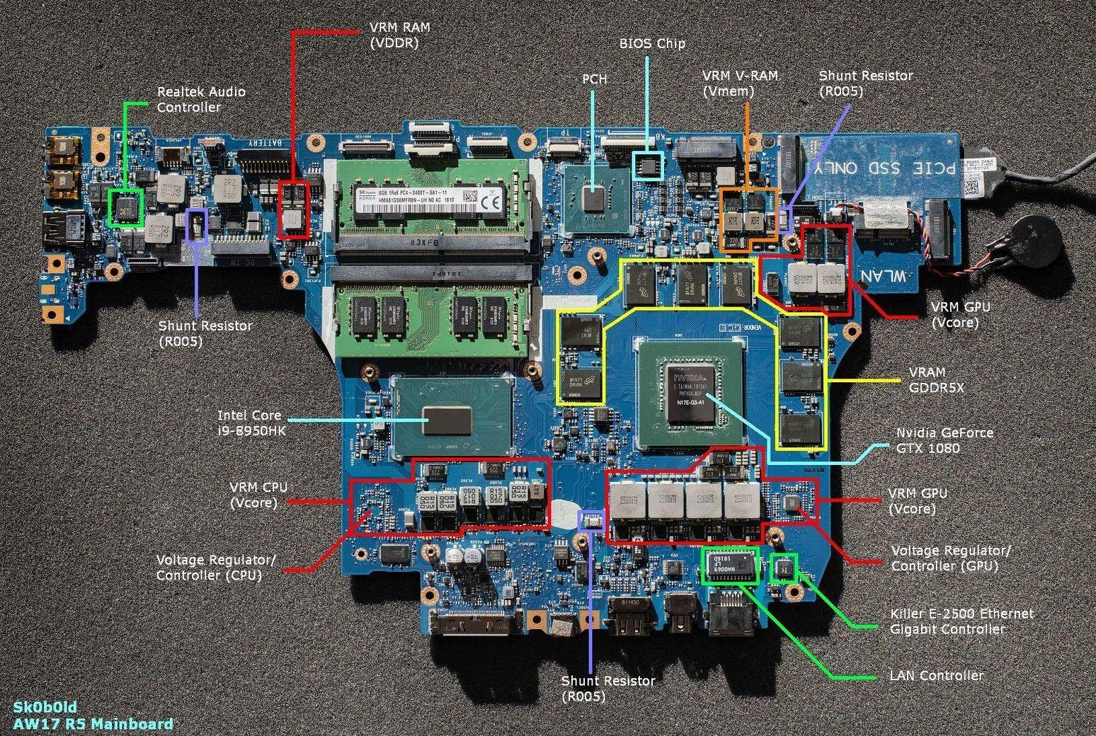

Ich glaube, hier (Notebook Hardware in Detail) hatte ich es schon mal erwähnt. Aktuelle Grafikkarten haben meist 13 Schichten. Geh mal davon aus, dass Notebook-Mainboard definitiv nicht weniger haben sollten.

Das Board, was Du oben als Bild zeigst, ist ja ein Mainboard vom PC. Viel Platz dort ist... Klar geht das da anders.
Das zweite Bild zeigt ein M17 R5. Deutlich neuer.

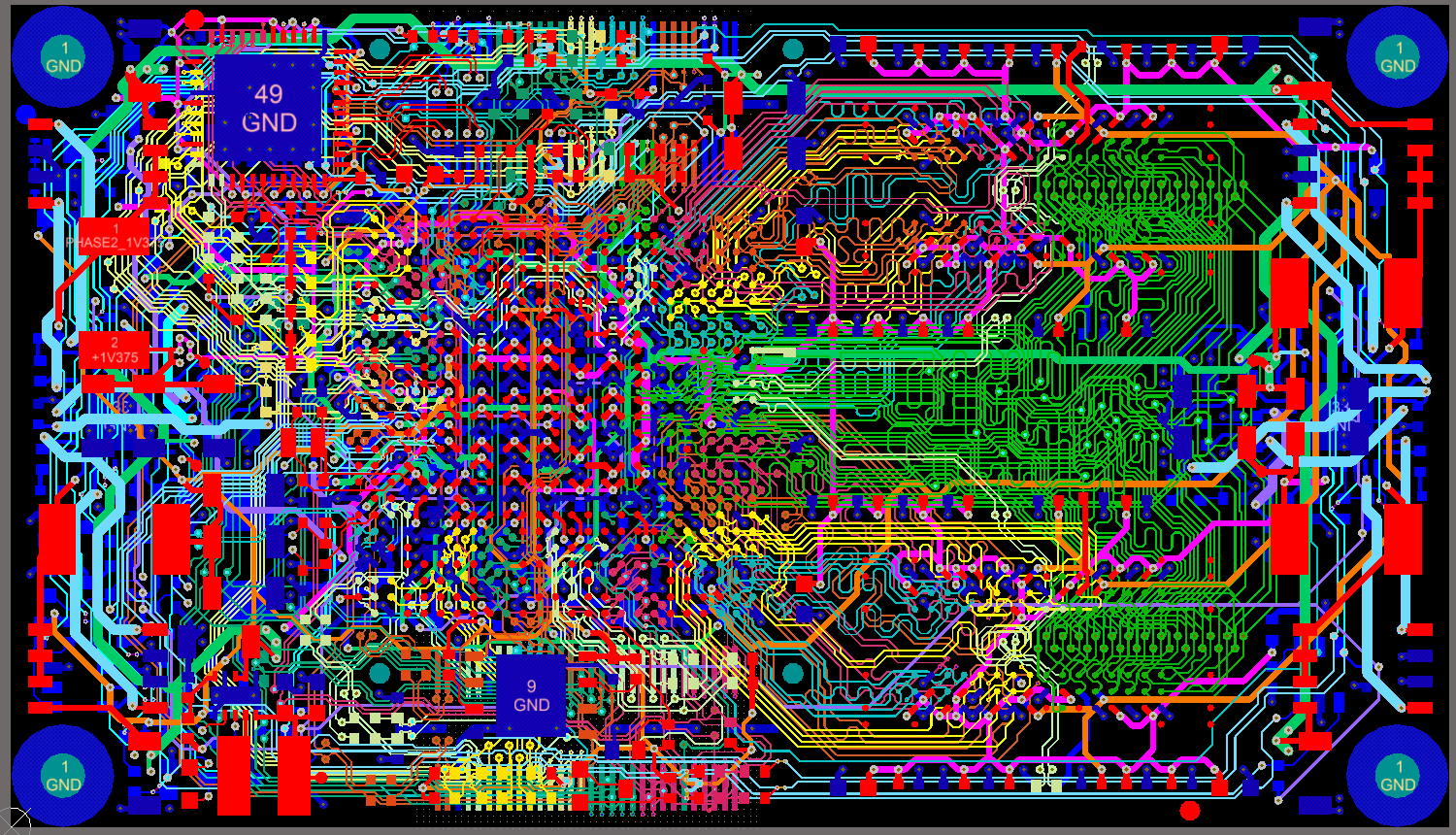

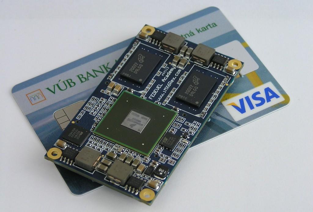

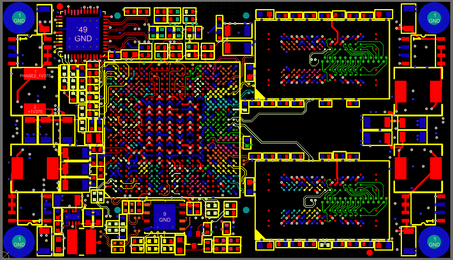

Ok, kannst du deine Behauptung auch untermauern oder belegen oder ist das nur deine Vermutung?

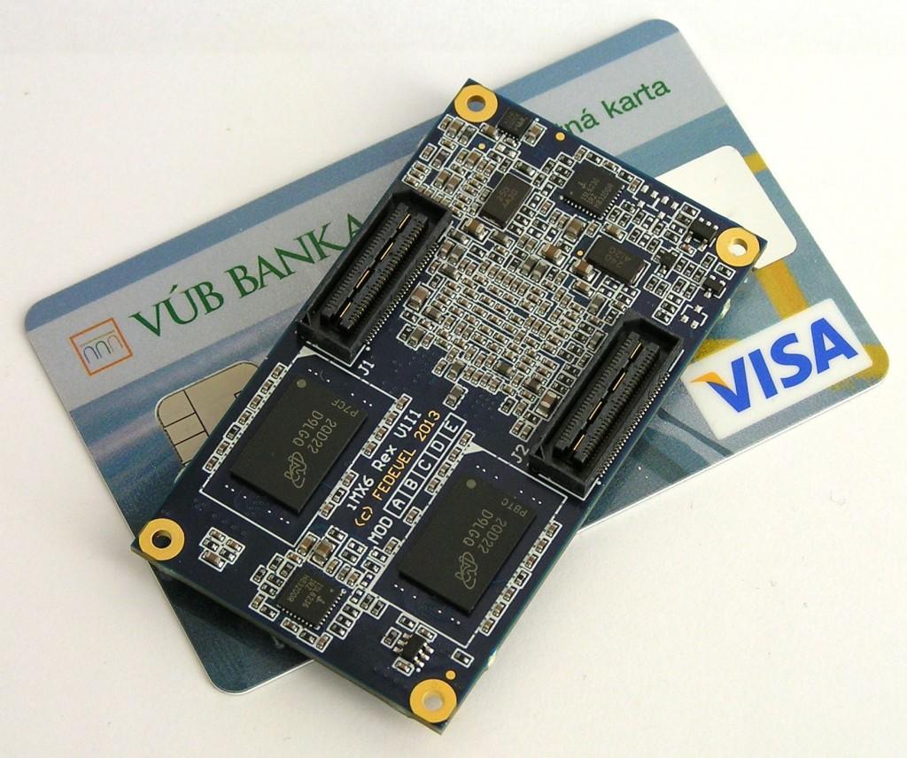

Ich gehe von dem aus, was ich so aus Buildzoids Videos kenne oder von Produktionsverfahren/- dokumenten/ -aufzeichnungen diverser Computer-Bauteile oder teilweise auch den Plänen von Compal Electronics Inc., die übrigens auch die Mainboards für Dell/ Alienware desingen, entwerfen und in Produktion schicken (Schematics M17x R4). Das aber nur am Rande. Ist ja jetzt nicht so das ich mir das ausgedacht habe oder glaube oder denke es wären X Layer. Sondern auf dem beruhen, was ich bislang darüber gelesen und gesehen habe. Wenn du zu dem Thema gute Quellen hast, die anderes behaupten, immer her damit.

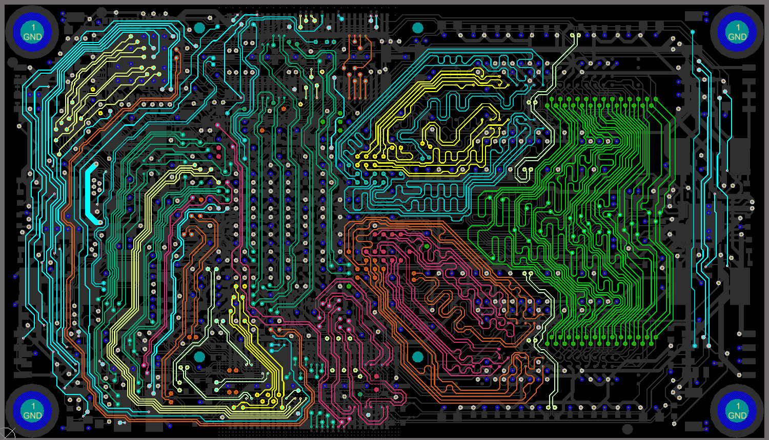

In dem Video von der Produktion der Grafikkarten, wo das mit den Layern erwähnt wurde (glaube bei Gamers Nexus war das), finden sich deutlich weniger Komponenten und Elektronik auf dem PCB als beim Notebook und trotzdem sind 15 Layer und mehr erforderlich. Beim Notebook ist davon deutlich mehr vorhanden + die Kommunikation aller Bauteile untereinander + viel komplexer und und und. Schau dir das Schematics von einem M17x R4 ruhig mal an. Außerdem wird mit mehreren Schichten die Last deutlich besser verteilt. Viele Mainboards setzen mittlerweile schon auf Multi-Copper Schichten um besser die Last zu händeln. Ziemlich sicher wird's ähnliche Lösungen auch im Notebook-Segment geben. Gerade wenn man 300W und mehr durchs Mainboard jagt.
Schaue ich mir dieses Bild eines Mainboards an, bestätigt sich wieder das, was ich ebenso auch in anderen Quellen gelesen habe.

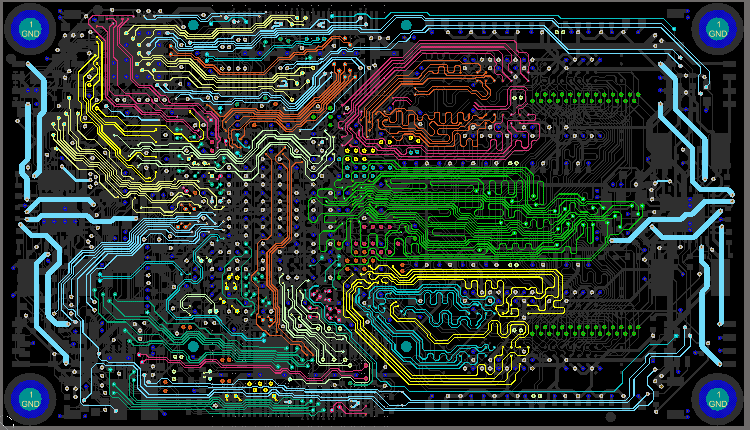

Das gleiche auch in diesem Beispiel eines PCB-Entwurfs von einem kleinen Modul, welches im selben Baujahr wie der M17x R4 ist/ war.
... und das sind noch lange nicht alle nicht alle Ansichten. Daher wundert es mich wie du auf 3 bis 5 Layer kommst.

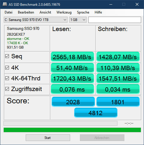

Könnte ich 1 davon, mittels Adapter am SATA 6GBs Anschluss an einem der beiden Ports, mittels Adapter betreiben?
Könnten dann auch solche Werte zustande kommen, wie im Anhang gepostet?

Nvme bringt beim Laden von Games wohl leider keine brachialen Vorteile, wie ich in Tests gelesen hatte.

Da magst Du wohl recht haben was das Laden mit den neuen Speichermedien angeht, jedoch entzieht es sich meiner Kenntnis, woran das liegt. Der Boot und Start der Programme ist nicht schneller, trotz gebenchter 5x so schneller HW.
Da frag ich mich doch echt, wofür ich so einen hohen Aufpreis je NVME PCIE SSD bezahlt habe (2x1TB statt 1x 512GB).
Naja, Speicherplatz ist durch nix zu ersetzen, außer noch mehr Speicherplatz...

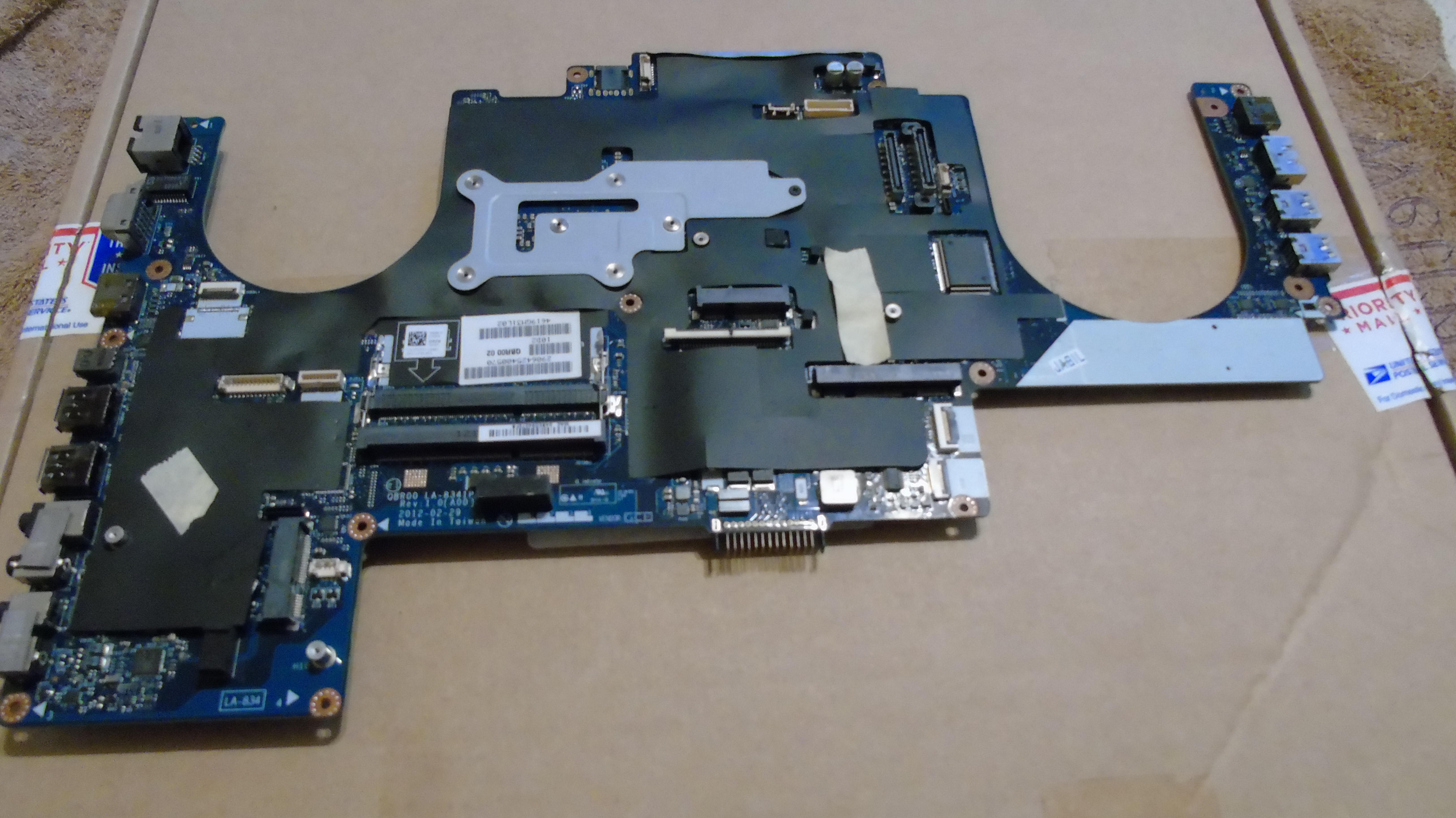

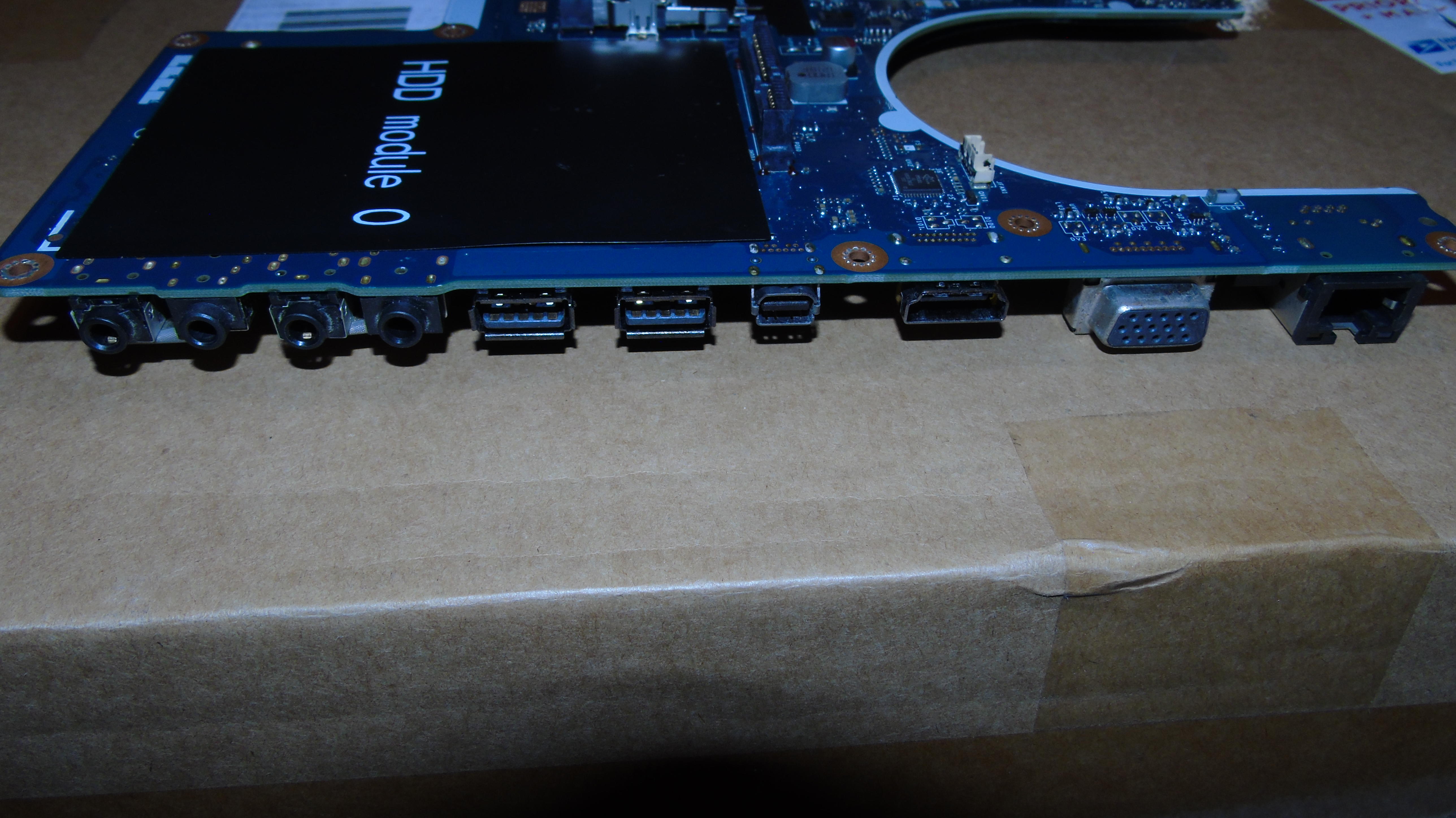

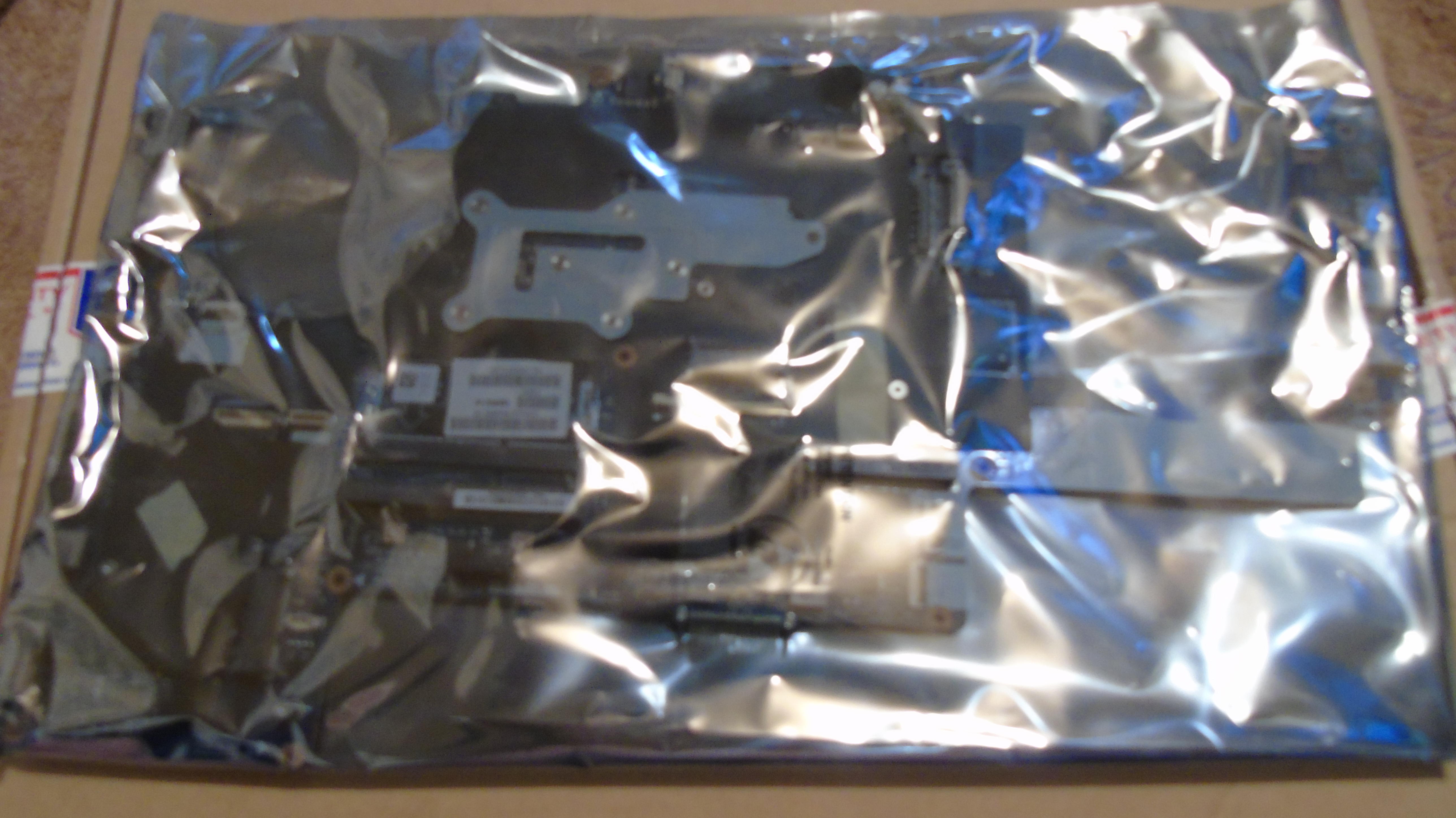

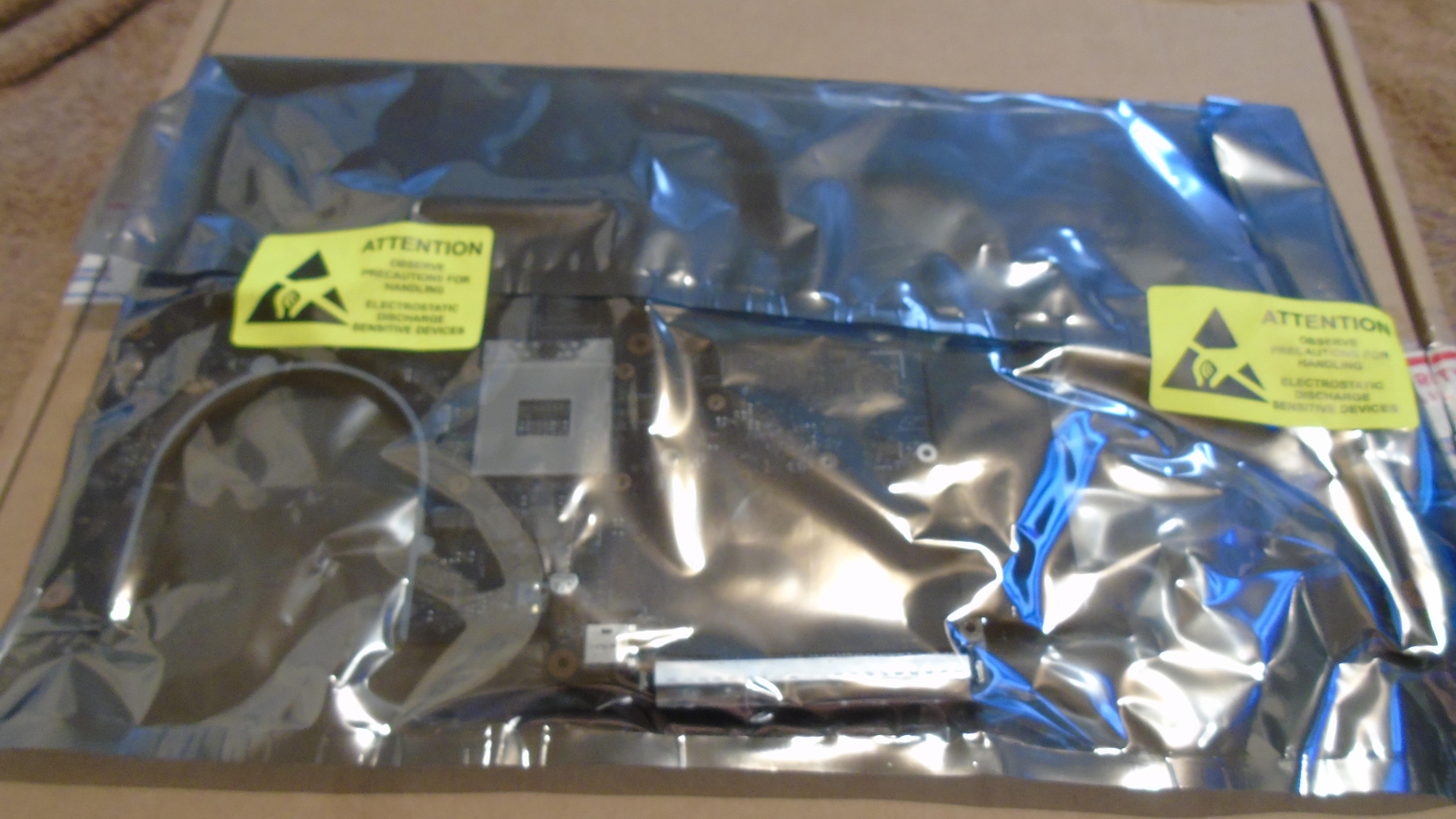

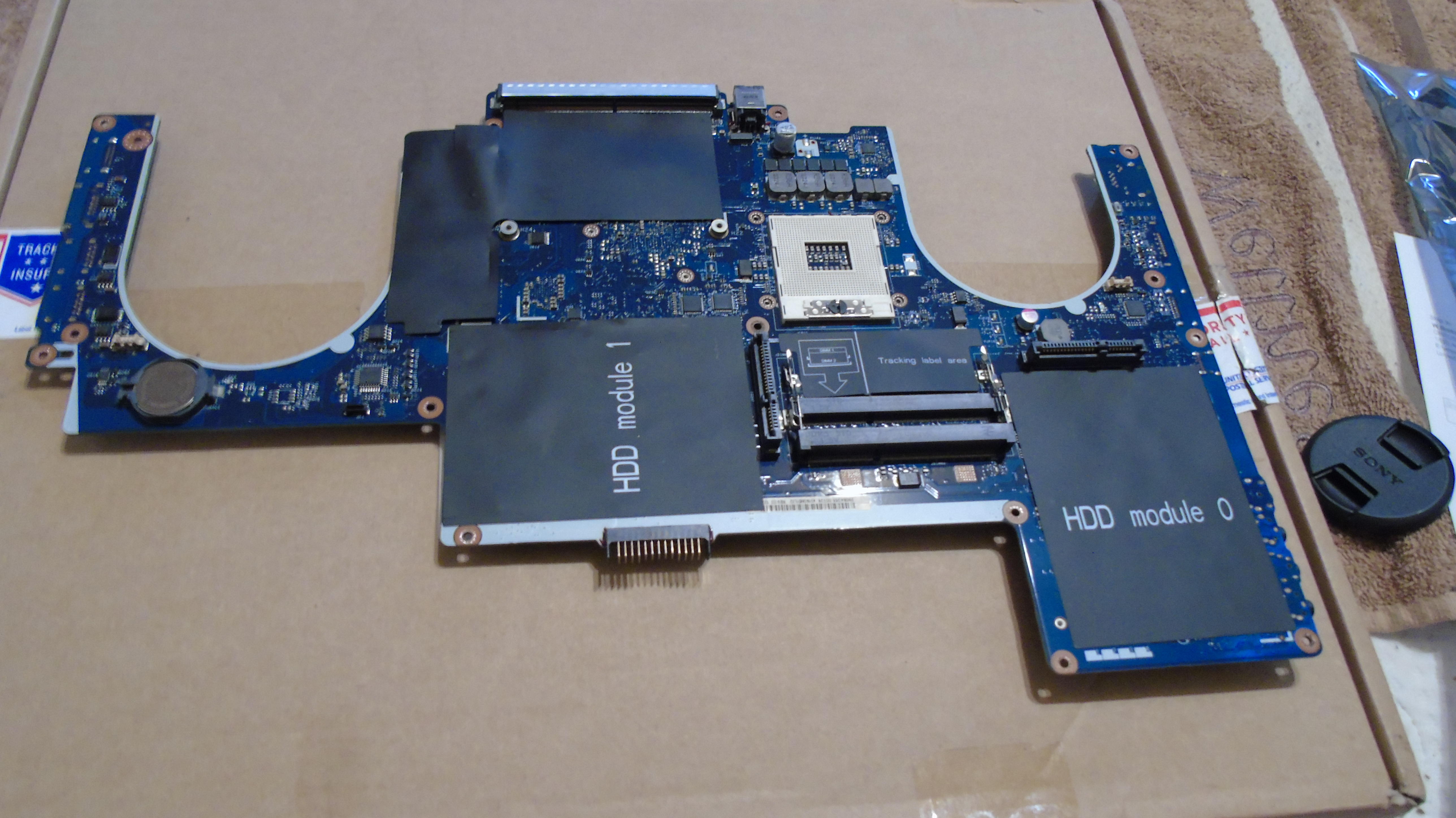

Da isses das neue Board. Tatsächlich Flatschneu.
Preis, 240 € inkl Versand und Zoll.
Dann kanns ja losgehen...
DSC00780.thumb.JPG.78abf2c2396a1b0ec9aa2093a35c200a.JPGDSC00781.thumb.JPG.2a9cd1d63af0653ec10cce73a8d8e8f5.JPGDSC00782.thumb.JPG.842389061c573673b36081400f2f8f42.JPGDSC00783.thumb.JPG.1fa6e7152d37177875eba829c9d607e8.JPGDSC00784.thumb.JPG.7010ffda593ada64b1ec5e276d2a3f70.JPG
Bearbeitet von wackaman
Bilder eingefügt.

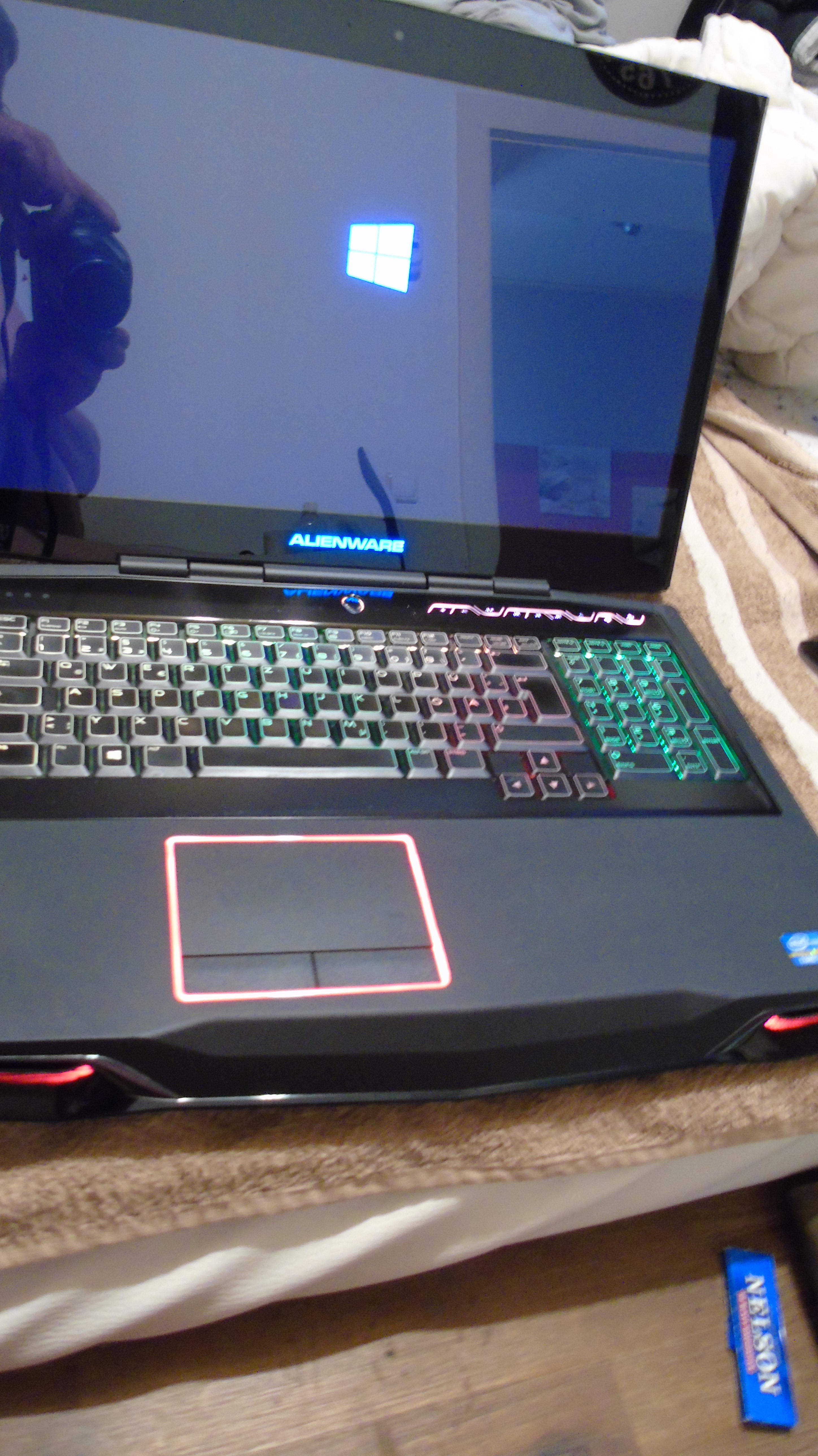

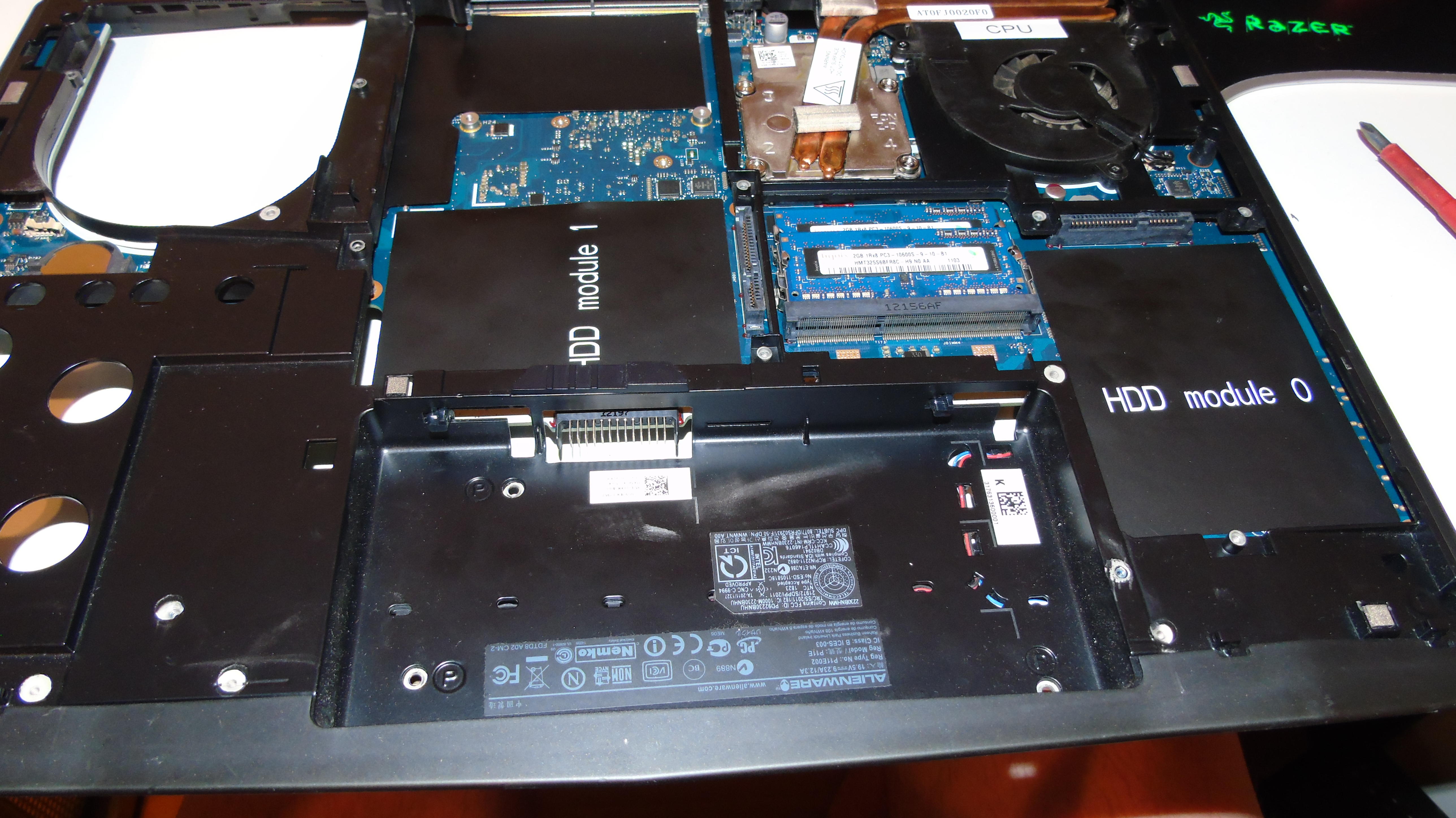

Ja, es lebt wieder, Bilder unten.
Gerade installiere ich Windows im UEFI Mode neu, zuvor habe ich alle im Windows Setup Mode gelöscht und neu erstellt. Müssten dann ja alle GPT sein...?
So bin ich dann für alle Fälle der Grafikkarte und auch ev. Monitor Upgrade auf 120 Hertz gerüstet.
Apropos Graka.
Ich habe gestern mal die GTX1070m gegoogelt. Sie hat einen maximalen Stromverbrauch von 115 Watt. Der MXM3.0b Slot in unserem M17xR4 liefert 125 Watt, daher sollte das zumindest gehen. Ich habe aber irgendwas im Kopf, dass für ab der GTX1060m, also auch GTX1070m der Kühlkörper "gedremelt" werden muss.
Jedenfalls bin ich saufroh, dass es wieder läuft.

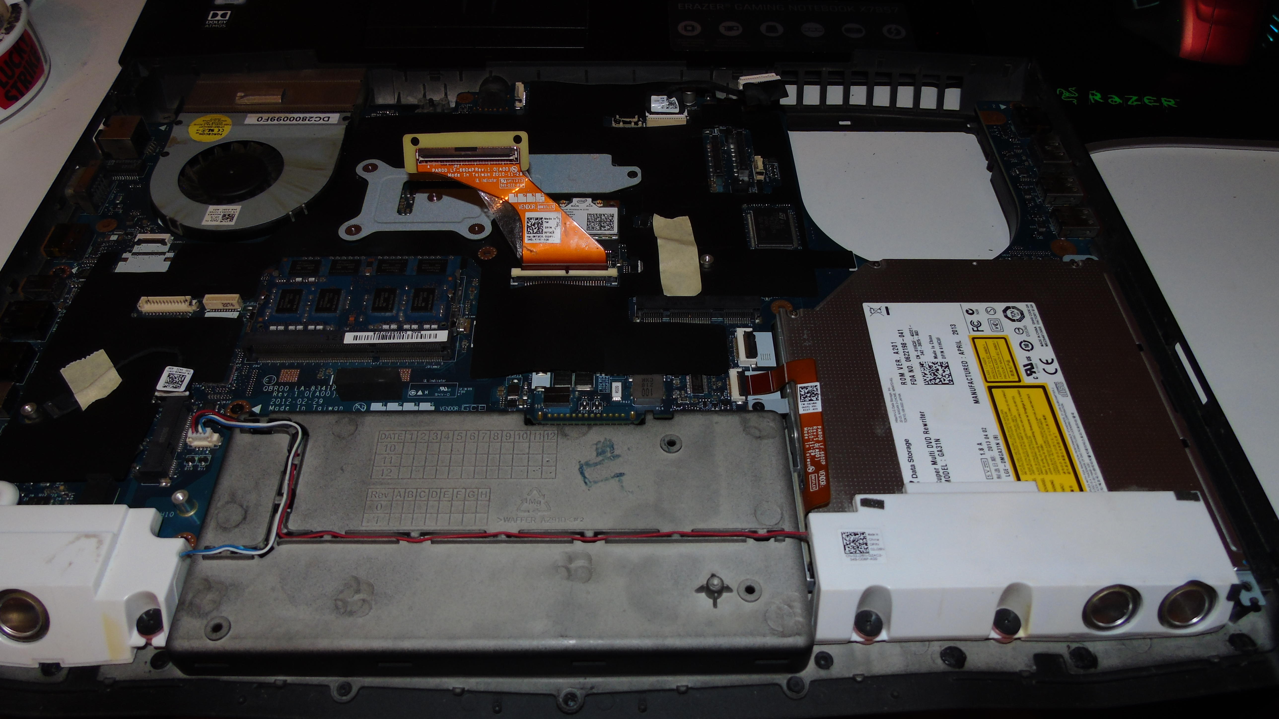

WICHTIG: Letztes Bild, was ist das, das Kabel was da liegt und auf dem Board eingesteckt ist...?
Bilder:
DSC00786.thumb.JPG.00e1c307f94ebc266ddf2e00bffd6904.JPGDSC00787.thumb.JPG.389c325bc916d92cba1f0ee08adcb235.JPGDSC00789.thumb.JPG.901881c24991bf15451810c514f5a840.JPGDSC00788.thumb.JPG.0f761f78670f846c49bf5ae487f2f998.JPGDSC00790.thumb.JPG.acf4f4758de8dbbf4810541a4dca1361.JPGDSC00795.thumb.JPG.c775f9885b972d3948d7285dbed17ba0.JPGDSC00796.thumb.JPG.1203f97190a49c57f7086669b78de6ed.JPGDSC00800.thumb.JPG.e66460cba3c0c5cba379d89c4ff04171.JPGDSC00798.thumb.JPG.a3592e1d0dffa08c6dba522f927f0b5a.JPGDSC00792.thumb.JPG.682e671ca4bbeaa1975bb7fdec4f12cf.JPG

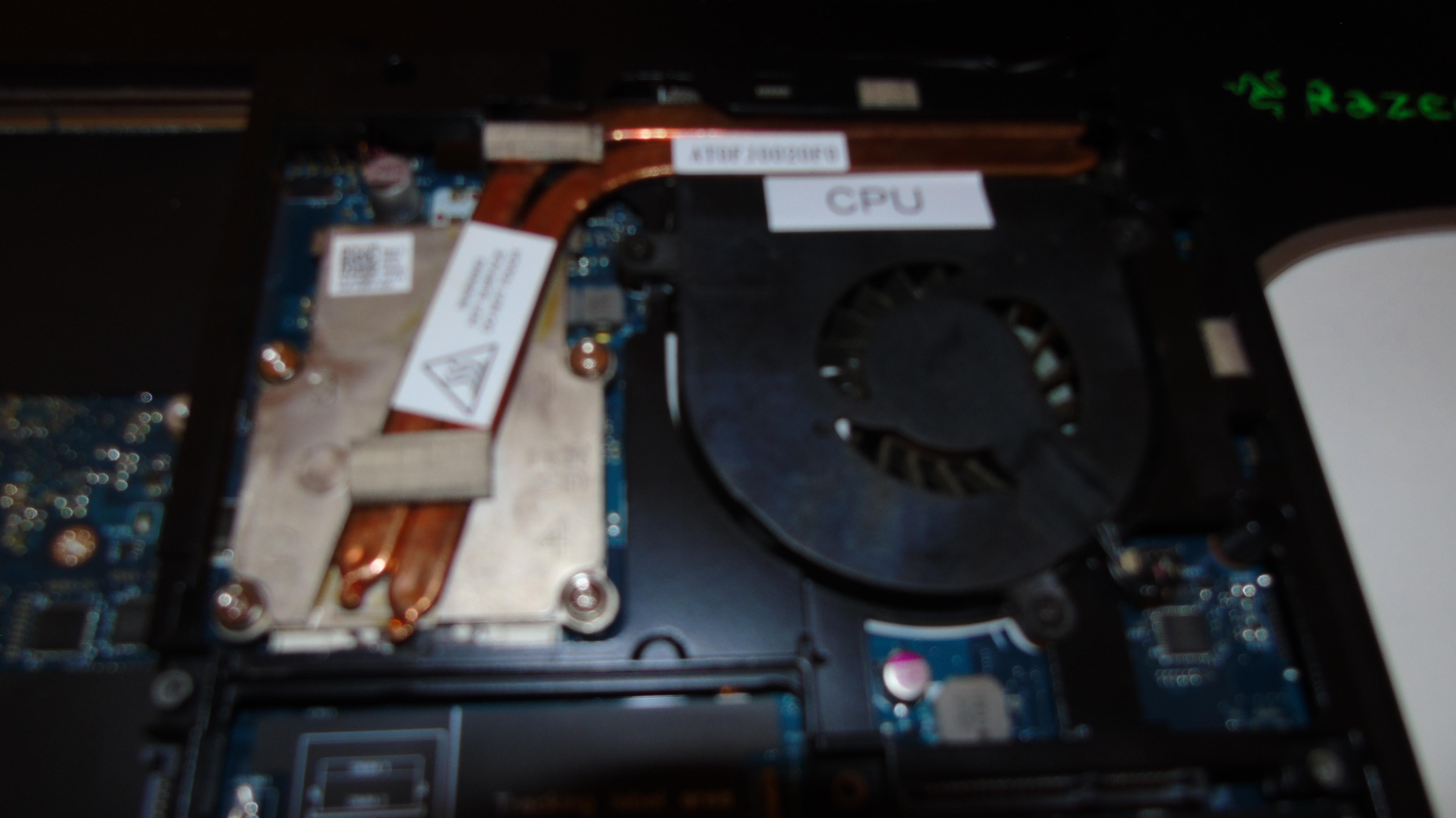

vor 4 Stunden schrieb wackaman:
gibt's grad auf eBay:
https://www.ebay.de/itm/Dell-Alienware-M17x-R4-M17x-R3-GPU-Kuhler-AT0MK0010F0-passt-fur-GTX1070/274314889048
sieht nach Bluetooth-Modul Anschlusskabel aus.
